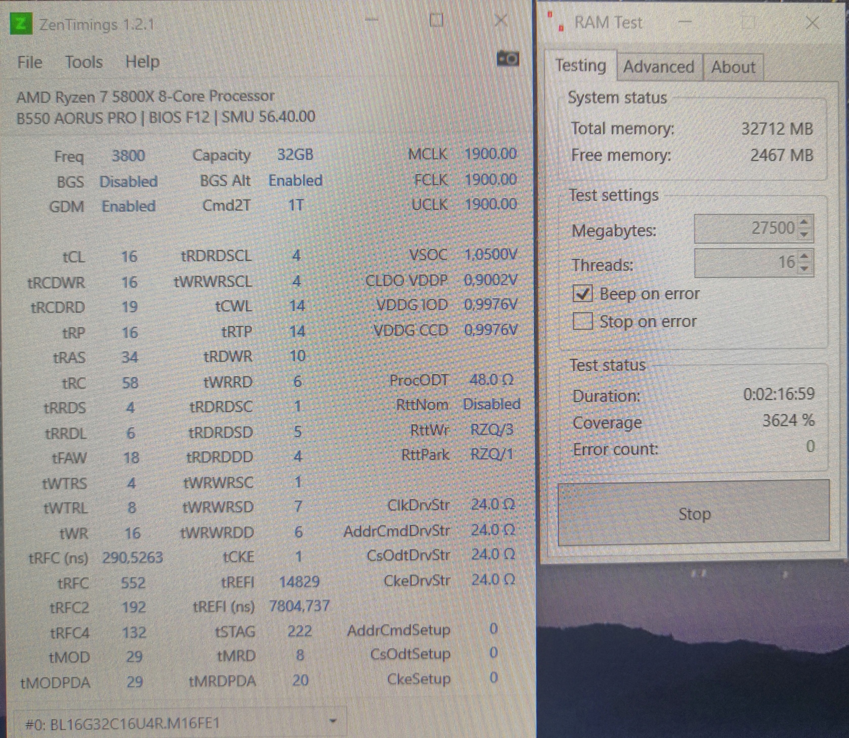

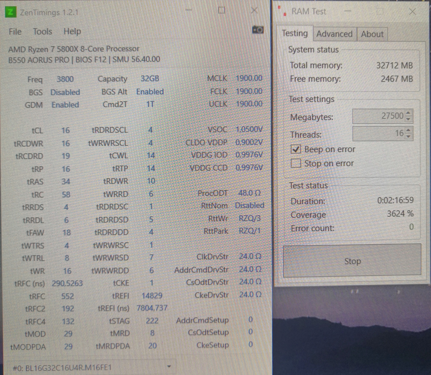

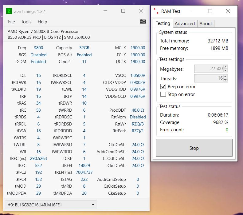

So habe mir heute auch karhu besorgt. Der test läuft seit knapp 2 h (3500%) ohne Fehler auf 3800mhz. Lasse ihn noch bis 10000% laufen.
Warum gtav crasht ist also weiterhin ungeklärt.

@MehlstaubtheCat meinst du mich?
1.39v aktuell, lief aber auch schon mit 1,38v bei 3800mhz und
1,37v bei 3733 (bei identischem setting außer angepasstem trfc).
deine werte sind bis auf tfaw konservativer, d.h du gehst davon aus,
dass trotz 0 fehler in intel-burn, karhu, memtest (einzelanwendung) & memtest (16fach im ryzen calculator) der ram in anwendungen zu instabilität neigt?
was ich gestern noch bei igor gelesen hatte, dass die 24/7 stabilität der samsung b-dies deutlich schelchter wird wenn die graka den ram aufheizt. in wie weit kann die abwärme der grakasich auch negativ auf die stabilität der micron e-dies auswirken? wie könnte man das parellel testen?

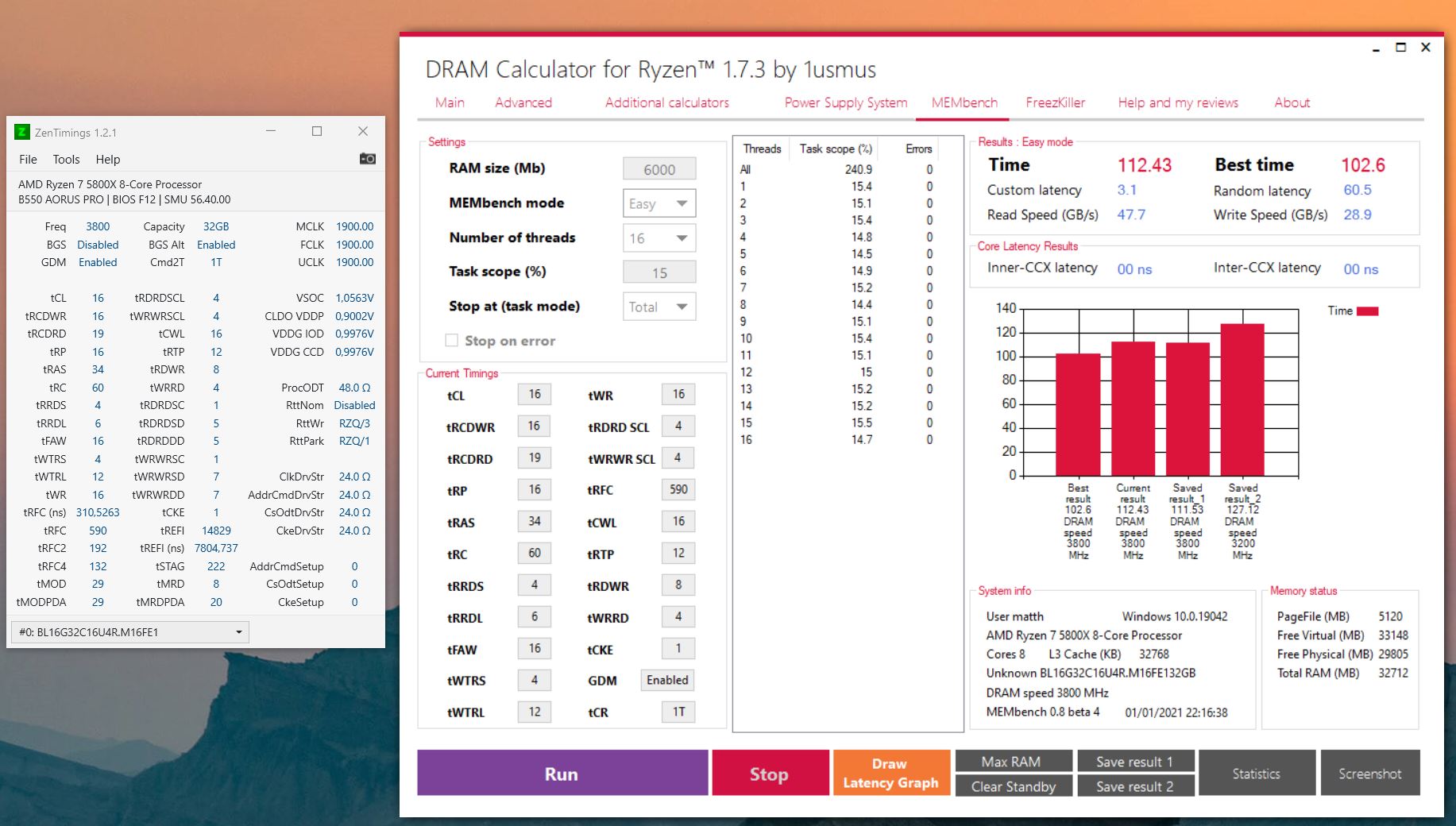

BTW, neues Agesa, neues Ergebnis.
Mit dem CO und +200MHz drückt sich die Latenz nochmal etwas.

so karhu ist durch.
beim wechseln in uefi um die empfohlen werte zu übernehmen gabs dann aber einen ram fehler piep ton.
also flux alle deine empfohlenen werte übernommen und den vram auf 1,41v hoch.
trotz der schlechteren werte z.b trfc von jetzt 310ns statt 292 ns ist die gemessene latenz vom ryzen calculator am ende wieder identisch bzw. leicht besser. 3,1 statt 3,2 bzw 60,5 statt 61,2ns.
vom gefühl hätte ich gesagt ich lande bei 62ns.
spricht meiner meinung nach dafür das die fehlerkorrektur doch schon gearbeitet hat. lasse jetzt über nacht nochmal karhu laufen und morgen werde ich dann gta iv anschmeißen.
