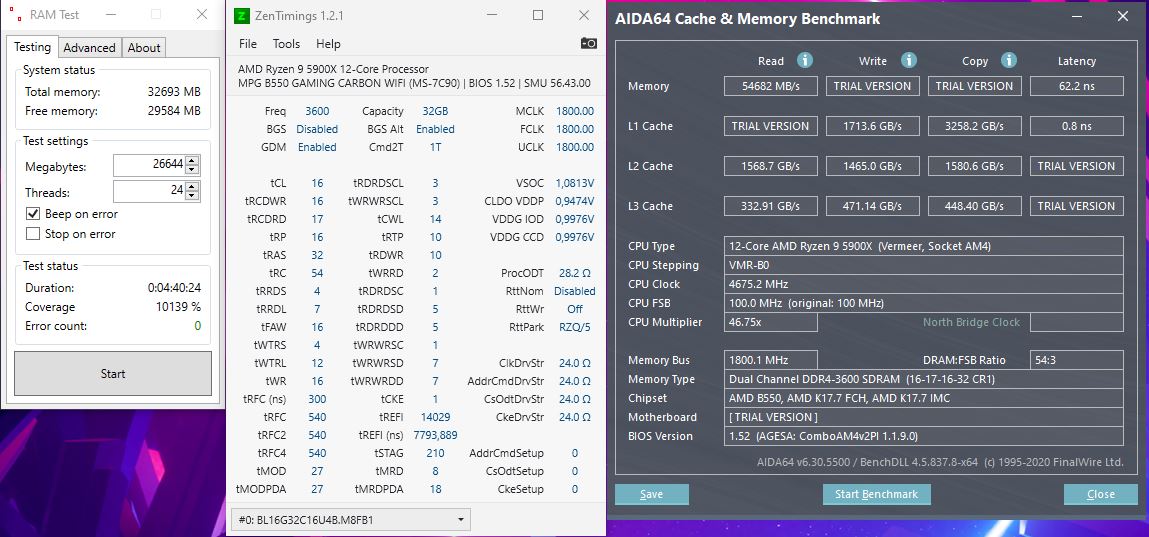

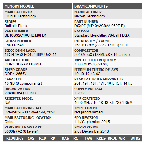

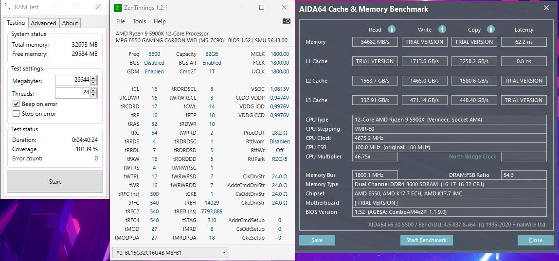

Wie sind denn hier so die Erfahrungen mit RAM OC über 3600 mit dem neuen MSI Bios 152? Also bei mir gibt aktuell jeder Wert über 3600/1800 WHEA Fehler im reinen Windows Idle. Bei 3800/1900 extrem, bei 3733/1866 weniger, aber nach wie vor vorhanden.
Im Einsatz ist die neue Rev B von den Crucial Ballistix. Die wird vermutlich aktuell bei den meisten neu gekauften Crucial Ballistix ab 3200 CL16 drauf sein.
Aktuell stable ohne jeglichen WHEA Error ist nur 3600/1800. Da bin ich aktuell auch zufrieden.
Reaktionen: simosh
@Phear siehe mein Post 2 drüber. Das Mortar ist eine Nummer weiter im Bios, aber gleiches Update mit Agesa, mit Samsung B-Die, und leider gleichem Problem. Paar Seiten weiter vorne hat @ZeroCoolRiddler ein Spitzenergebis gepostet mit gleichem Board wie du.
@Phear Da werden wohl die RAM-Settings am Limit sein, grundsätzlich ist das AGESA nicht das Problem denke ich. Dein Boost-Takt ist sehr niedrig, nur 4675 MHz ?

Mit den Werten hast du dauerhaft 0 WHEA Fehler in hwinfo? Sieht jetzt nach demselben RAM aus. Nur das Board ist anders. Oder wofür steht das L am Ende der Nummer beim RAM?
Hast du im Bios die DRAM VPP und CH_A und CH_B Voltage auf Auto?
Die Boost Anzeige in dem Fenster ist Schrott. Da stand bei mir schon alles mögliche. Aber die CPU läuft im ECO Mode aktuell. Single Core Boost ist bei 4950 aber normal. Multi ist vermutlich geringer, aber ich hatte ich den Feld auch schon 4950 stehen ;)
Ja, keine WHEA Fehler, die kommen erst über 1900.
RAM ist der hier, der war da gerade günstig zu haben als ich bestellt habe:
https://www.mindfactory.de/product_...4-3600-DIMM--CL16--Single-BL16G3_1376529.html
Voltages sind alle auf Auto, VDIMM 1,35V.
Ich hatte die Erfahrung gemacht, dass der angezeigte Boost-Wert immer der gleiche ist, es sei denn man ändert Einstellungen im BIOS, die sich auf den Takt auswirken. Vielleicht ist das bei deiner älteren Version anders, daher die Nachfrage.
Bei dir bin ich mir relativ sicher, das paar Timings nicht passen!
Die beziehst dich jetzt auf IF 1866 mit den Werten? Weil 1800 ist ja absolut stabil.

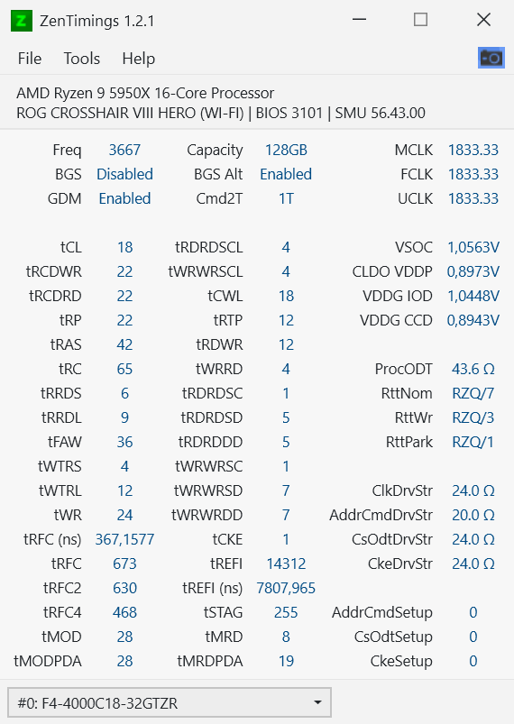

Das könnte unabhängig der ICs funktionieren. Apropos, poste bitte auch mal ein Bild vom Sticker auf dem RAM. Dann kann man sehen welche ICs verbaut sind und das noch besser ananpassen.
Damit ist kein Boot möglich. Der PC schickt mich aber nicht zurück ins BIOS, sondern bleibt einfach im Bootvorgang stehen. Ideen?
Geh mit tRFC höher. Probier mal 700 und dann in 10er Schritten runter.
tRFC 673 lässt sich booten, alles darunter nicht mehr.
Edit: Karhu stürzt aber schon nach ein paar Sekunden ab. Ich probiere es mal weiter.
Edit: tRFC 680 lässt Karhu nicht sofort abschmieren. Ich lass es mal länger laufen...
Edit: Wieder Absturz. Neuer Versuch mit tRFC 700.

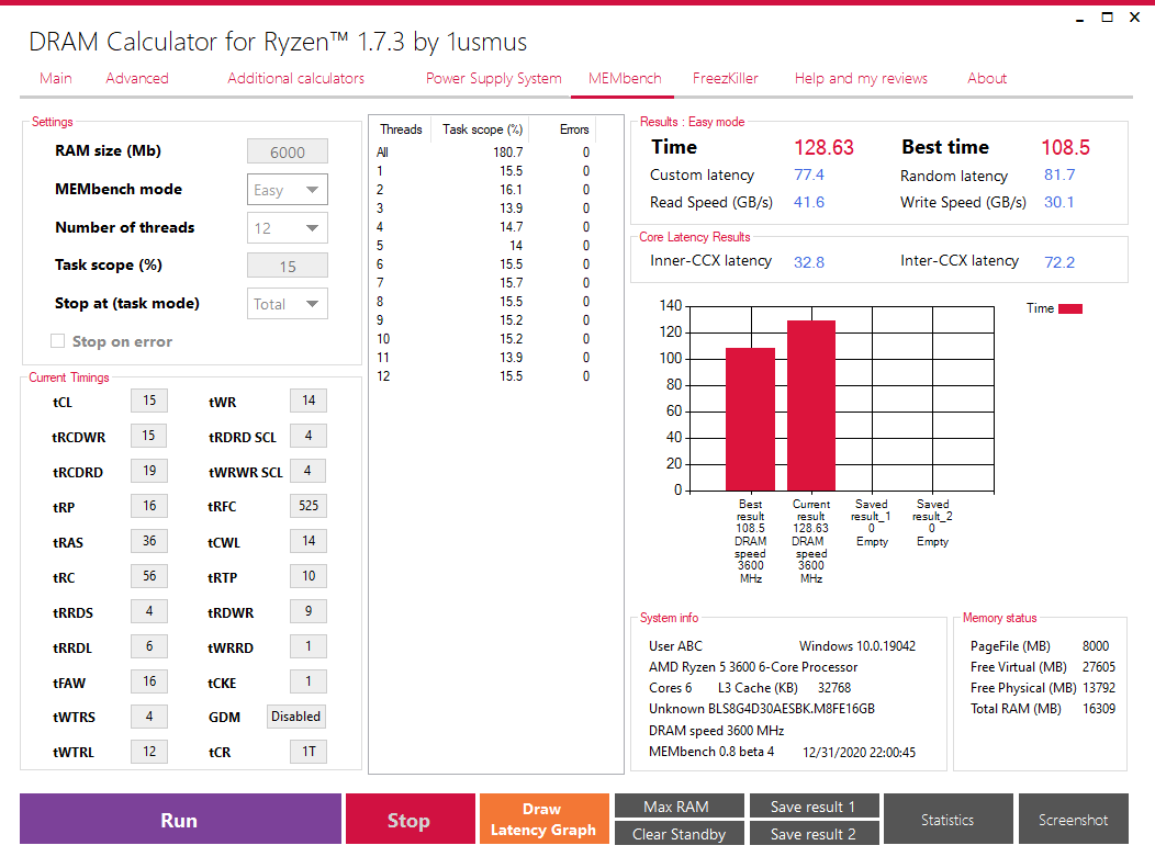

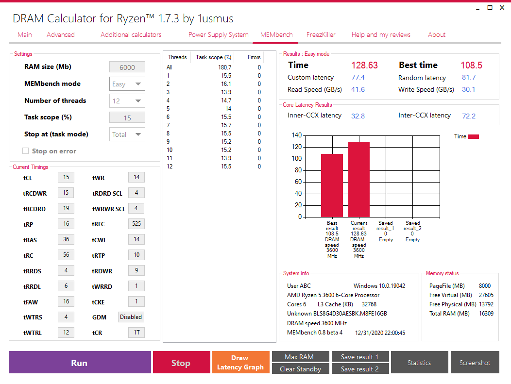

Hallo - hab mich an die Guides hier und auch den DRAM Calc gehalten und einfach zuerst die SAFE, dann die FAST Werte für meine Crucial Ballistix Micron E-Die auf 3800 MHz genommen und alles funktioniert ohne Probleme.
Im Vergleich zu anderen hier finde ich die Latency Werte etwas hoch - habe ich noch wo offensichtlich Potenzial liegen gelassen? Wegen 1% Leistung werde ich aber jetzt nicht x mal im BIOS alles einstellen, testen, PC crashen ;).
  • 3600 dramcalc fast bios 2020-12-31 - time128.6 - random latency 81.7 - custom latency 77.4.png
