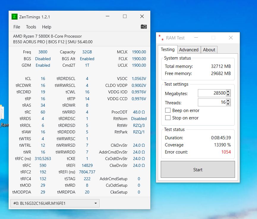

Wieviel DRAM Voltage liegt an? Da solltest min 1,4 haben meist 1,42 damit es wirklich stabil ist.
karhu hat abgebrochen mit einem fehler bei 341%

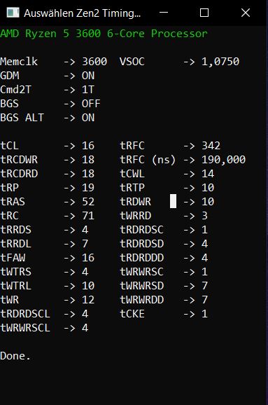

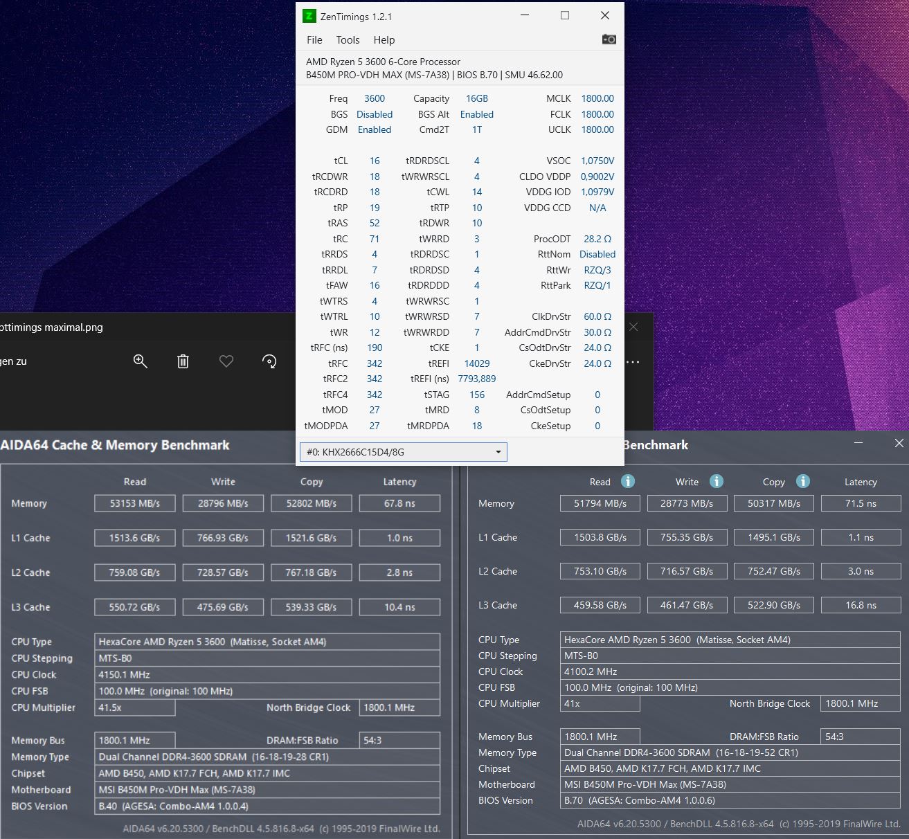

@ZeroCoolRiddler kannst du dich noch an mich oder meine Wunderriegel errinern?
Bin damals runter mit tRFC und anderen Timings wegen dem Boot Fehler.
Kann mir mal wer was schÀrferes Vorschlagen? Wenn ich mich recht erinnere hatte ich die Subtimings alle um einen Wert höher gesetzt und tRFC auf irgendwas um die 240(?) gehabt.
@Meiik24
Ja moin. Lad dir auch mal die neuste Zentimings Version runter, hat sich um einiges verbessert. ;)
Du hattest die extrem guten CJR, stimmt's?
Genau. :) Habe sogar noch n Screenshot von damals gefunden leider habe ich keins von den Subtimings.

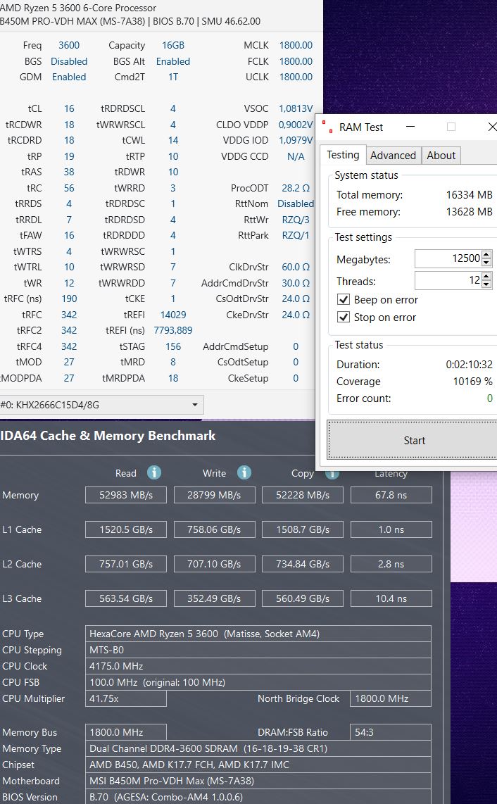

tRAS und tRC sind ziemlich hoch auf dem letzten Screenshot. Das sollte eher Richtung tRAS 36-38 und tRC 48-56 liegen.
38/56 hat er beim 7ten boot zugelassen. Mal sehen was Karhu sagt.
Edit: tRAS lief bereits bei 28 stabil und ohne Fehler. Das einzige Problem ist dass dass mein PC gelegentlich mehrmals booten muss, bevor er sich mit den Settings anfreundet.

habe karhu mal die nacht ohne abbrechen laufen lassen.
was ich mir nicht erklÀren kann, warum sich die fehler bei einem konservativeren setting hÀufen und vorher alles glatt lief.. werde die tipps aus der nacht mal ausprobieren. ps vram waren 1,41v

@cm87 @ZeroCoolRiddler
Gibt's nen anderen Weg? Das setting stabil zu bekommen. Ich glaube es liegt weniger an den Spannungen die waren bisher nie das Problem habe er faw und *ddd bzw *sdd in verdacht
