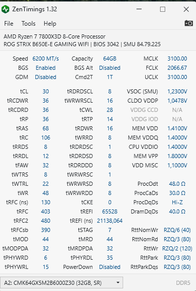

Hi
Hier auch mal 64 GB mit Corsair RAM.
https://geizhals.de/corsair-vengeance-grau-dimm-kit-64gb-cmk64gx5m2b6000z30-a2952275.html?hloc=de
Sind 6000er cl 30-36-36-36 mit EXPO.
Habe einfach mit Expo gestartet und nach testen dann 6200 probiert.
Läuft... ohne die RAM Spannung zu erhöhen.
Etwas optimiert.
Bin soweit zufrieden.
Gruß Bernd
