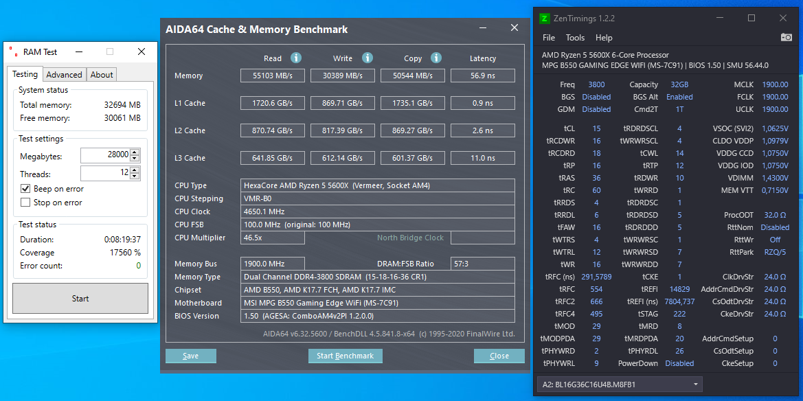

hab mal die Spannungen von Dir genommen. RAM Test läuft jetzt schon bis 1600% und noch dabei, schon mal besser danke. Trc mal auf Auto gesetzt, sonst 16 16-16-16-32.
Und WHEA Errors haste keine?
Da Projekt 4000 dann wohl doch erstmal wegen WHEA-Fehlern auf Eis gelegt wird, habe ich mal damit begonnen zu versuchen die Timings auf 3800 noch ein wenig zu tunen. tCL 15 + GDM Off + CR 1T scheint schonmal stabil zu laufen. Allerdings bekomme ich direkt MASSIG Fehler in TM5/Karhu, sobald ich tRCDRD unter 18 stelle und mit tRP auf 15 bootet der PC nicht mehr.

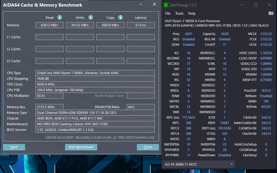

Die Spannungen und das Verhalten haben sich geändert von 1.1.0.0 zu 1.1.9.0, und nicht zwingend zum besseren. Ich komme recht locker stabil zu den 4200, aber 4266 ist mal wieder wie verhext.

@blubhimself86
Gute Frage. Wir haben da schon getestet wie blöde, aber ich kann keine WHEAs triggern und bei anderen konnten wir nur leicht verbessern aber diese nicht abstellen.
Einer der Hauptfaktoren für wheas dürfte die Qualität vom IO die auf der cpu sein. Silicon lottery also.
Das ist die Erfahrung von Leuten auf overclock.net die jeweils mehrere cpus getestet haben.
Das Merkwürdige dabei ist ja, dass das System absolut stabil ist... Games, Benches, Karhu, Aida... alles kein Problem... keine Fehler, keine Abstürze oder Bluescreens etc.... aber Whea Warnings ohne ende.
