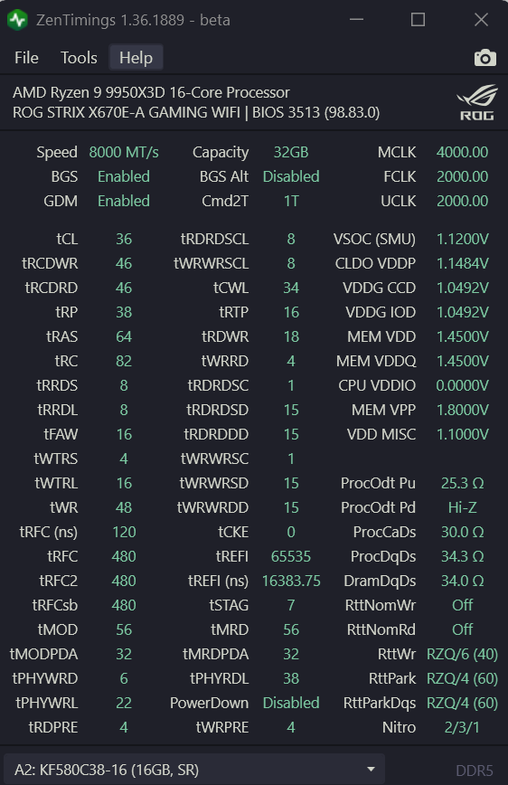

Ich wusste nicht dass man TRP, TRAS und TRC so weit herunterschrauben kann. Erst in den Skatterbencher- und anderen OC-Videos hab ich es gesehen. So läuft es jetzt:
Gehe ich noch tiefer, merkt man irgendwann wie der Durchsatz wieder sinkt, vielleicht durch Fehlerkorrekturen. Trotzdem läuft dann der OCCT RAM-Test noch ohne Fehler 10 Minuten durch.
CPU-Takt +200 kann ich aber vergessen, das war auch beim 265K so, hoher Takt heißt weniger RAM-Potential. VSoc kann man trotzdem gesund begrenzen, VDDIO muss hoch bleiben über 1,4V, sonst geht nicht viel beim RAM. Aber das kann am alten Board liegen.
