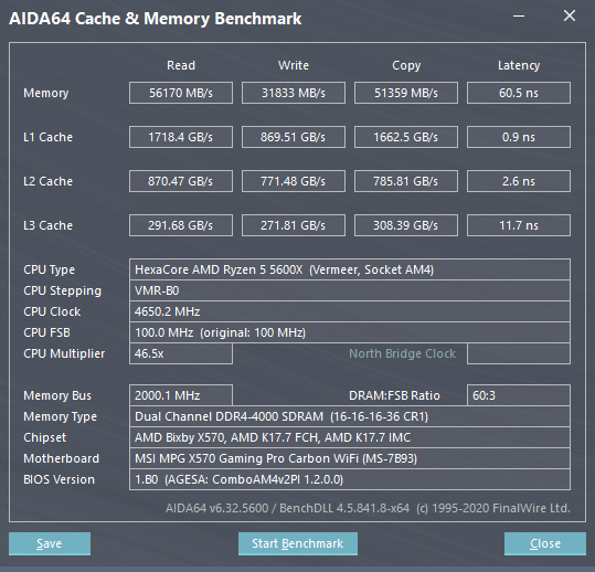

Hallo RAM OC Community,
ich hab mal eine Frage. Eigentlich zwei.
Ich hab die Möglichkeit weitere 32 GB (2*16GB) Ballistix Sport LT 3200 CL16 zu bekommen.
Meine haben Micron E-Die.
Laufen aktuell ganz einfach getunt auf 3600 MHz mit 16-19-19-36 CR1.
Hab nur das DOCP / XMP geladen, dann manuell den Takt auf 3600 gestellt und die vRAM Spannung auf 1.4V gestellt.
Im Anhang noch ein Screen von Aida RAM Benchmark.
Meine erste Frage:
Wenn ich 4*16 GB drin habe, kann ich das mit den lockeren Timings bei 3600 so weiterbetreiben oder muss ich da evtl/definitiv ein wenig runter ?
Vielleicht ist ja jemand unter euch, der dieses Sport LT 3200 32GB ebenfalls zweimal eingebaut hat.
Laut QVL Liste von Asus gibt's Kits in DS die auch vollbestückt laufen. (3200/3600)

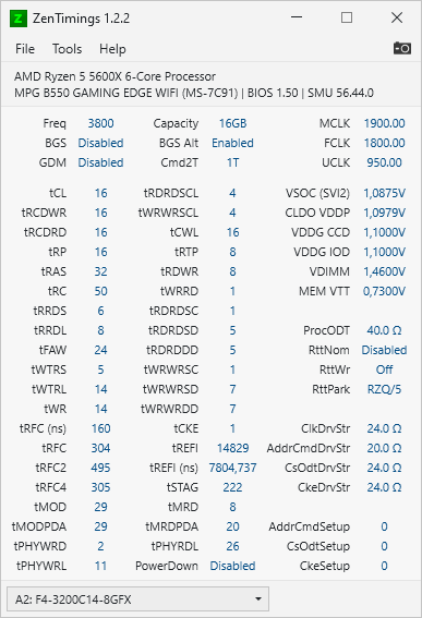

Hi, auch ich möchte mich hier als Neuling im RAM OC mal einreihen. und würde gerne euere meinung zu den eingestellten Werten hören, Unterbau ist ein MSI B550 mit nem Ryzen 5600X, mein Ziel ist mehr Performance in Spielen. Der Ram ist 2x 8 GB G.Skill Flare X 3200
Momentan sieht es so aus, dass sind die Werte die mir Dram Calculator auf Fast vorgeschlagen hat
Passt das so, oder was kann ich noch ändern?

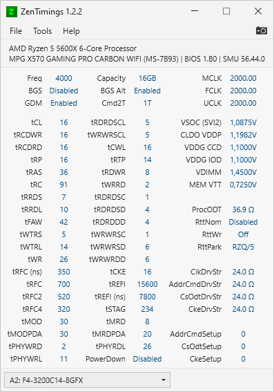

@Wanya Na da haben wir ja das selbe Projekt! 😅 Nur das ich ein X570er Board als Unterbau hab!
Bin gespannt was du raus holen kannst, meine 4000 CL16 scheinen nun doch Probleme zu machen 🤦‍♂️
Hast du die Flare X 3200 CL14?

@Wanya du musst unbedingt deinen FCLK auf 1900 MHz anheben. FCLK und MCLK/UCLK sollten immer im 1:1 Verhältnis sein. Du verlierst sonst massiv Leistung.

Hmm ... genau die hab ich, nur 2x8 eben ... aber egal was ich einstellen, was ich auch versuche, es läuft zwar soweit stabil ... 3600 CL16 - 3800 CL16 und auch 4000 CL16 ... aber irgendwie brechen immer die FPS in allen Benches und Games im Gegensatz zu 3200 CL14 ein?!
Glaub muss mir das ganze nochmals genau durchlesen, irgendwas überseh ich 🤦‍♂️

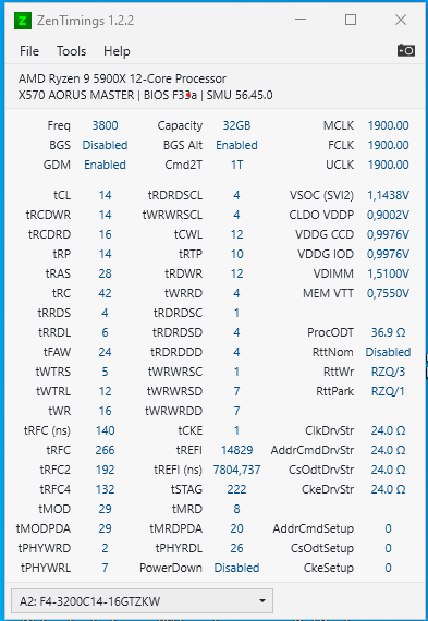

Hi
Hier extra ein Screenshot von Zen Timings für Samurai_Smartie ..... :schluck:

@markus_the_k Leistungseinbrüche deuten auf FCLK-Instabilitäten hin. Versuche doch mal 3800C14 oder 3600C14 mit tighten Subtimings.

Hi
Ich konnte mit dem Bios F33a bis jetzt keine Probs feststellen.
Der Ram geht eine Stufe höher...von 3800 auf 3866 Mhz. Ist bei mir aber noch nicht stabil...WHEAs.... g
Mit Pech ist aber der IF vom 5900X am Ende.....
Und der Curve Editor scheint stabiler zu laufen.
Gruß Bernd
