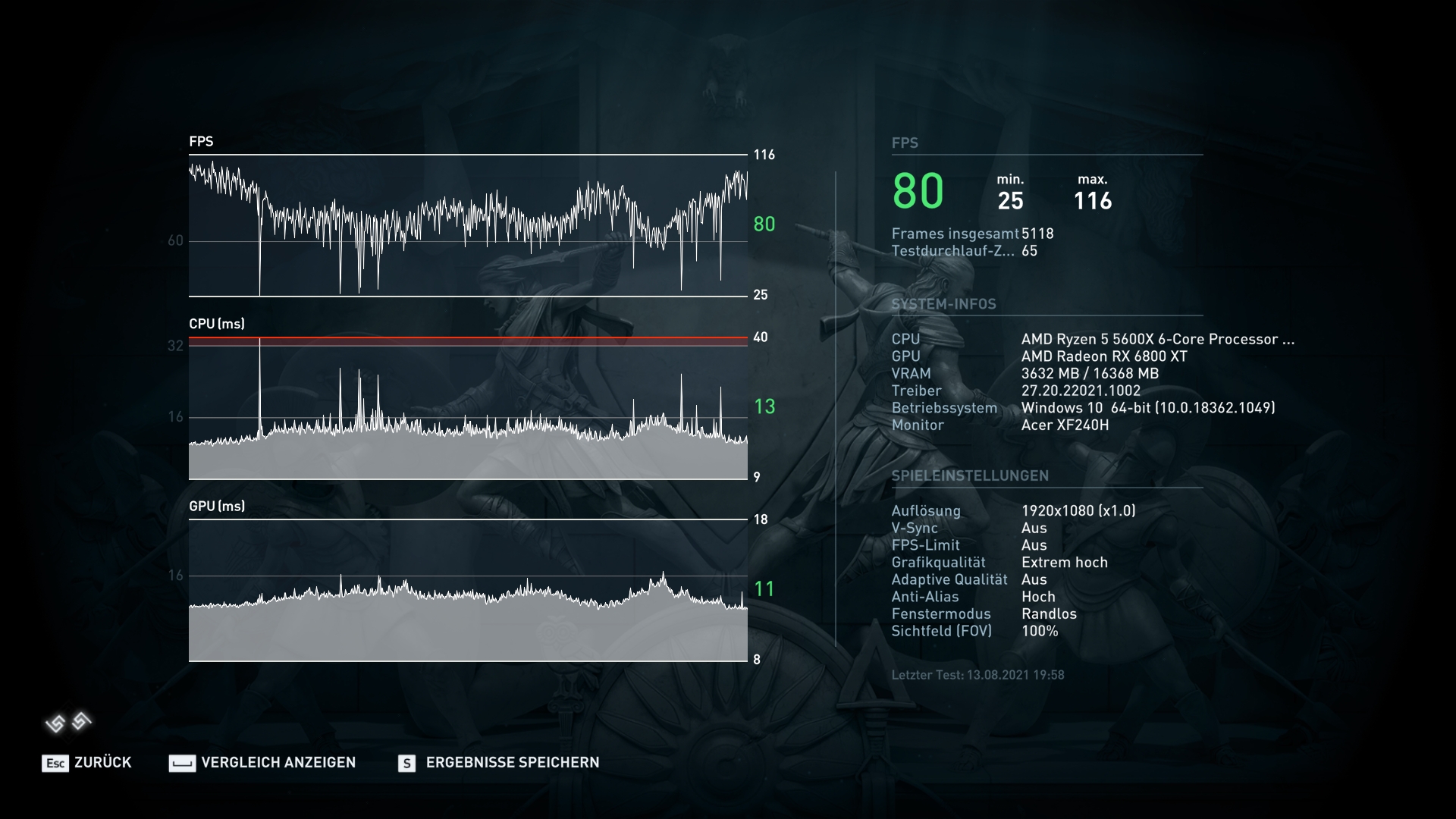

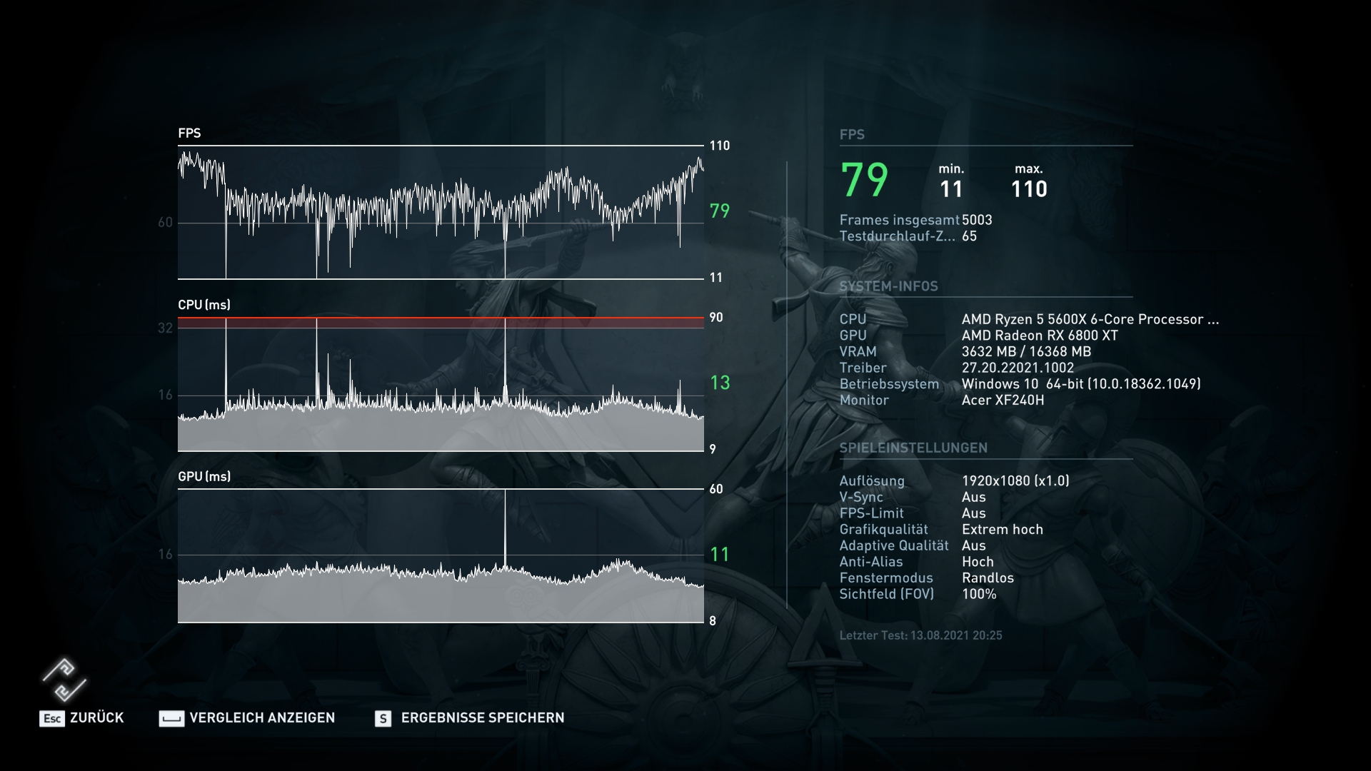

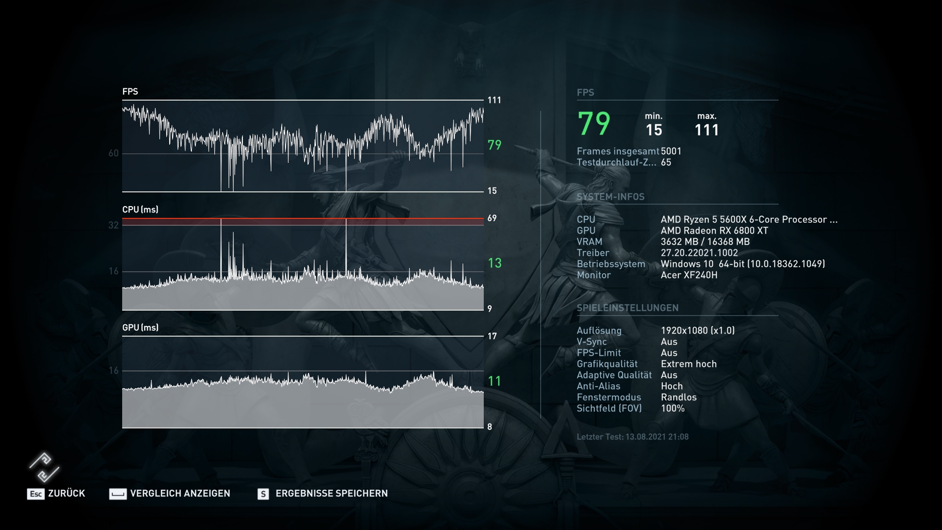

Also ich habe das mal "genormt" für Vergleichbarkeit, Basis bei 3800 CL16:
Damit das auf keinen Fall vom CPU OC abhängt: PBO runter auf +50mhz und offsets höher auf (-) 6,7,8,10,12,13.
GPU Core V von 1056 auf 1058mV (+2).
Alle Spannungen gleich gelassen, außer bei der dritten Spalte, da musste ich wieder um 2mV (auf 1060mV) bei der GPU erhöhen (komischerweise) damit der TS GT2 durchkommt, daher das rote "unstable" in der Tabelle.
Die letzte Spalte ist mein RAM OC, den ich 24/7 benutze, wo auch die Spannungen niedriger sind generell.
MHz CL4000c183800c163600c163600c16 24/7
R23 multi10347102471044210547
CinebenchR23 multi: 3800c16 hat einen Aussetzer anscheinend, den ich mir auch nicht erklären kann..
WHEA's habe ich nie welche.
EDIT:
Vorhin auch mal mein 24/7 Setting mit SOC V 1.05 probiert, GT2 crasht da auch. Das heißt, wenn die SOC V nicht richtig ausgelotet wird für den entsprechenden IF Takt, dann wirds instabil, was die Spannung bei der GPU betrifft oder auch insgesamt!
Den TimeSpy Crash GT2 würde ich dann damit auch erklären, dass SOC V 1.15 bei 3600 zu hoch ist.

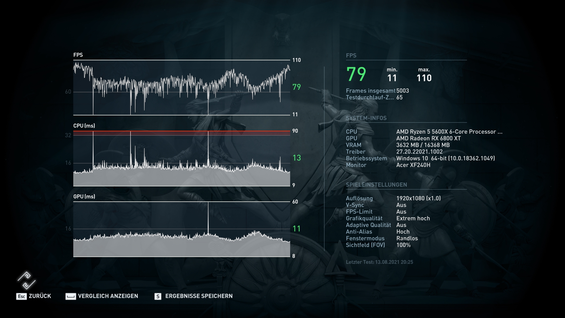

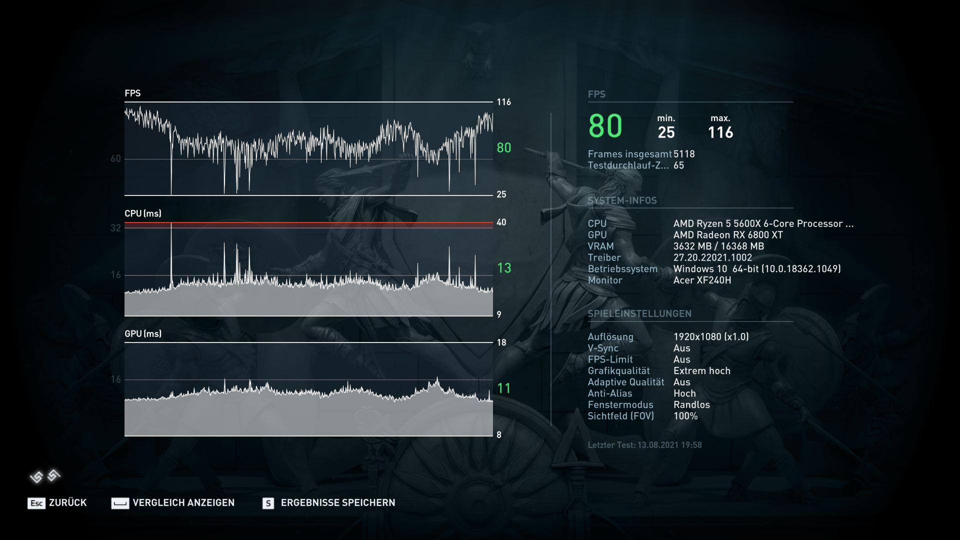

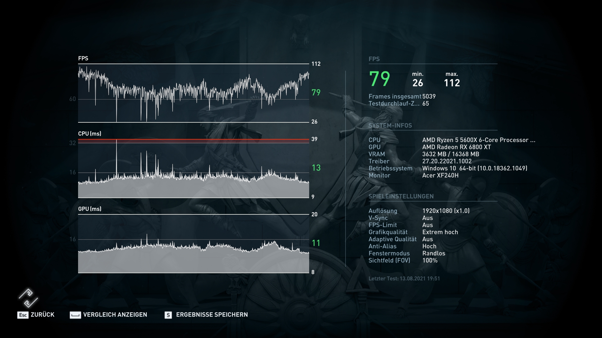

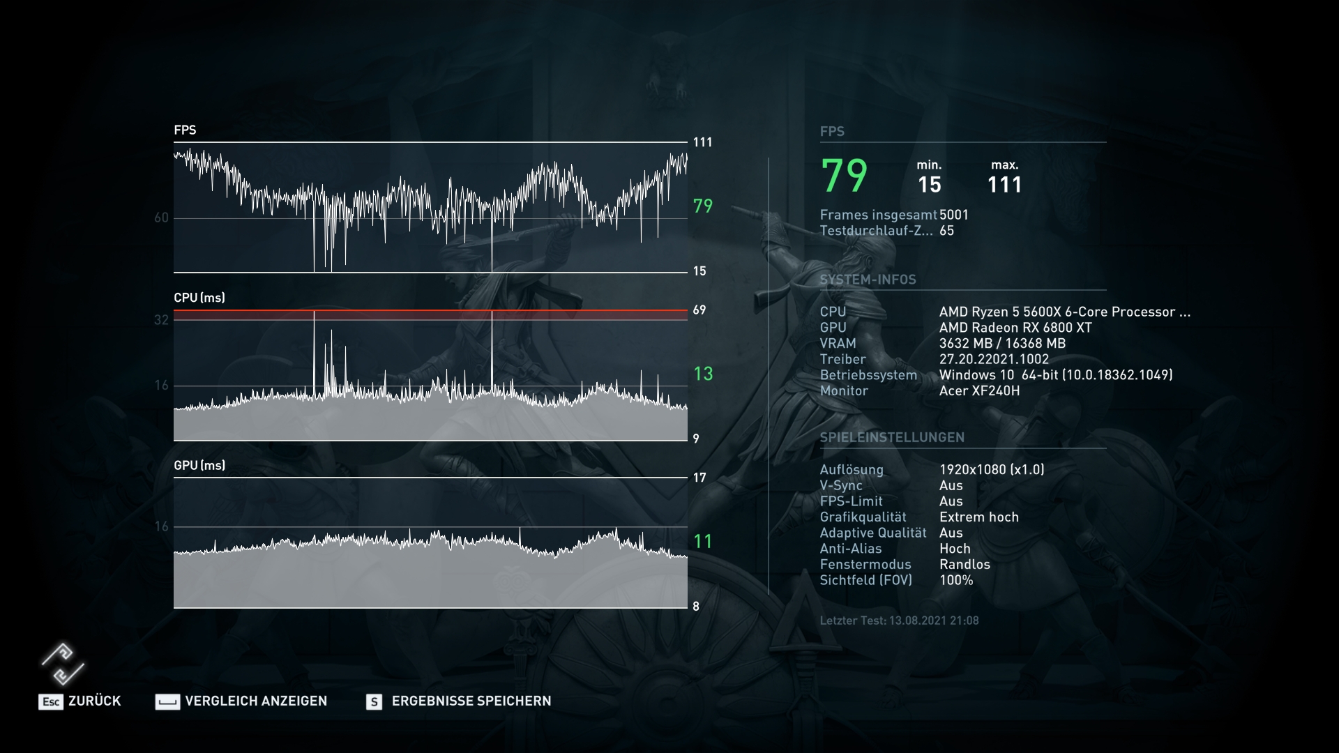

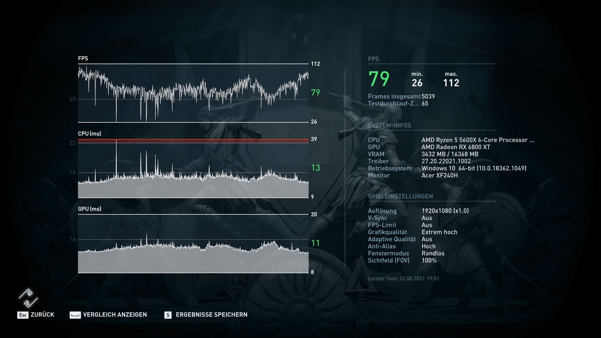

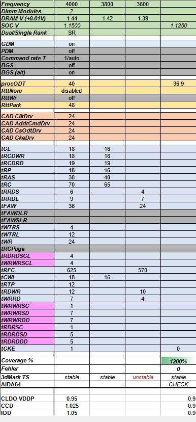

tDDRS immer gleich wie die tDDRL also 4 diese beiden Werte hängen von der tFAW ab die sollte dann 16 betragen wenn man die beiden auf 4 einstellt. 16 ist durch 4 teilbar das hier ganz wichtig! kann auch 20 oder 24 sein aber 16 sollte bei fast jeden Kit gehen bei 3800MHz.
Das mit dem 1200% Coverage macht mir sorgen und das da Stable steht ebenso.
Du machst dir hier so einen Aufwand, was mir persönlich sehr gefällt da ich auch so einer bin der bis auf letzte testet, aber ich denke du testet nicht ausgiebig genug und bist daher nicht "Stable" genug.
Von welche Programm ist denn die 1200% Coverage? Karhu?
Probier ich mal später^^
833% würde Karhu 10000% entsprechen, 1200% sind dann ~14xxx% Karhu.
Ja Feintuning fehlt noch.
Ich will ja erstmal nur schauen, ob grob alles auch 100% stabil ist und, ob es Sinn ergibt in welche Richtung ich mit dem OC gehe.
833% steht für die Single Thread Abdeckung, Ich habe 12 Threads = 833*12 = 9996%
Das kommt vom integrieten Memtest beim Ryzen DRAM Calculator vor paar Jahren.
meinst du
RRDS muss nicht = RRDL sein. 4 6 16 ist gängig. Oder 5 7 20
Glaub mir, 4 4 16 ist das best mögliche!
