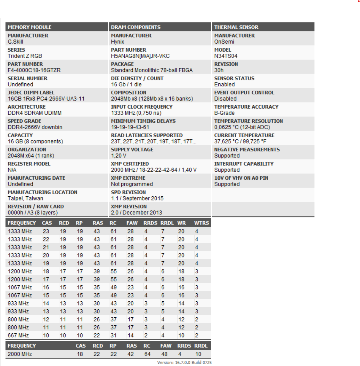

Hier noch das Bild aus TyphonBurner
Reaktionen: kugelfisch01
Danke das hat mir gefehlt. Demnach habe ich Hynix MJR RAM. Ich schau mal was das bedeutet.
64 GB werden den IMC schon sehr beanspruchen... MJR kenn ich persönlich nicht, aber vielleicht mal die 3733 synchron mit den Haupttimings aus dem XMP Profil testen, und dann eben langsam hochtasten ;)
MJR ist ähnlich den CJR, typisches Hynix Verhalten. Zickig waren die bei tRFC, da schön hoch ansetzen und von 550ns runterarbeiten, und bei tRC. Taktmäßig waren bisher auch keine Sahnestücke dabei, von dem was ich sehen konnte.

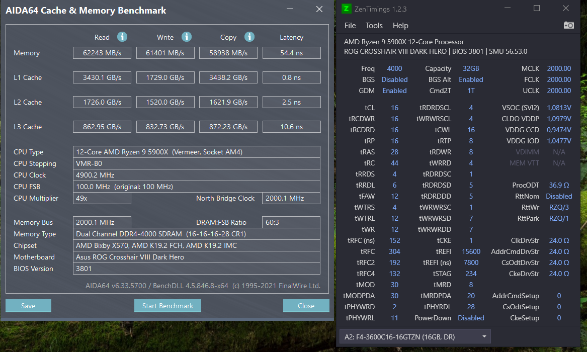

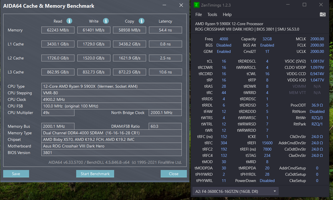

Habe jetzt im Urlaub noch bissel gespielt und tatsächlich gehen auch 4000CL16 mit FCLK 2000. :evillol:
Dafür musste ich allerdings den Speicher auf 1.5V hochheben.
(bin mir noch net ganz sicher ob ich das nun im Alltag so lasse).
Was immer noch seltsam ist: VDDP wird bei ZenTimings immer noch falsch angezeigt (im Bios ist manuell 0.9V ausgewählt, komplett ohne OC wird der Wert richtig angezeigt, strange)

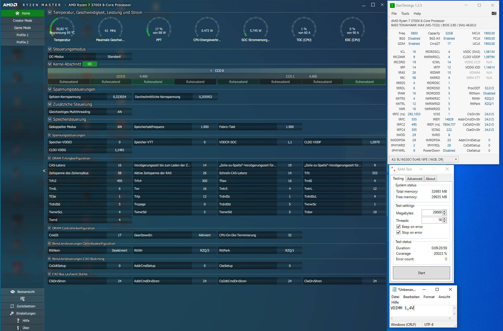

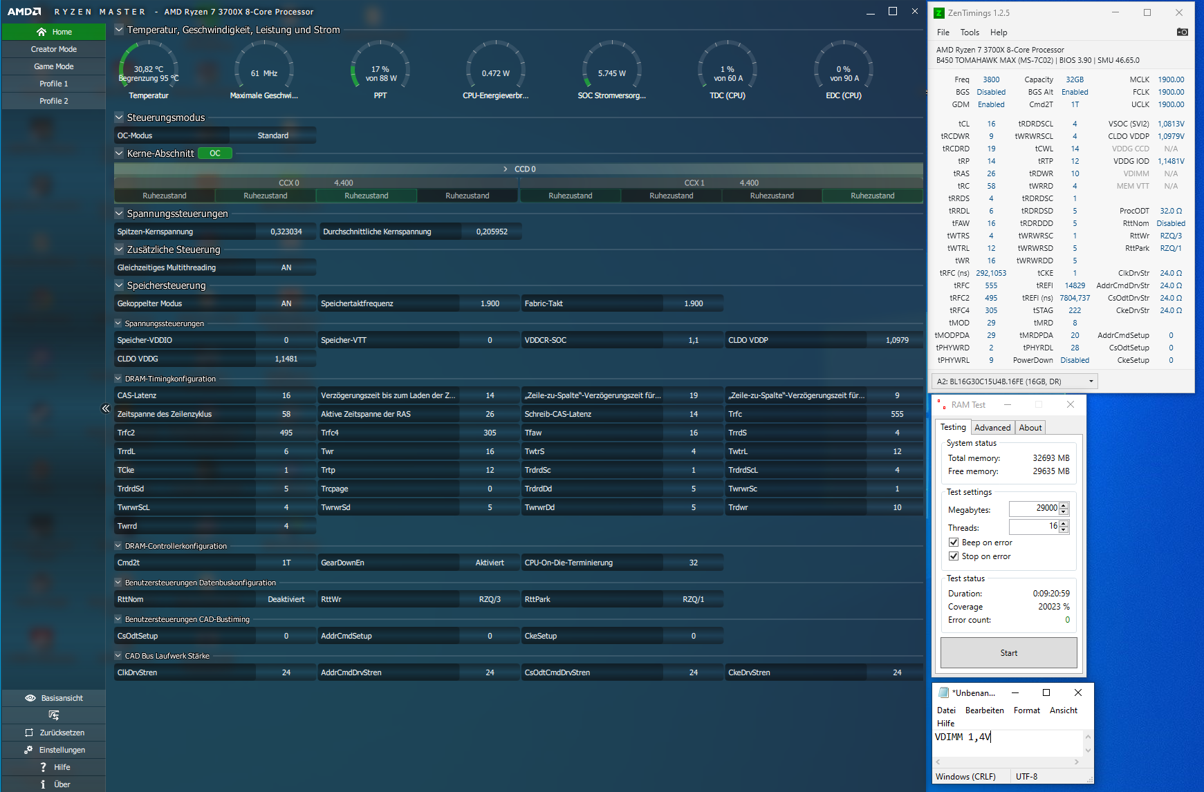

Ganz so saaaaahnig ist der neue RMA Ram leider nicht. Mein altes OC Profil ließ sich gar nicht booten.
Die letzten Nächte hab ich deshalb mit Karhu die Stabilität ausgelotet. Wie auf dem Screenshot zu sehen ist, lief Karhu 20000% mit relativ straffen Timings durch. Ebenso ein paar Stunden Gaming gingen problemlos.
Das böse erwachen kam nach dem Ausschalten des Rechners. Beim nächsten Start Blackscreen, alle auf Lüfter 100%... einziger Ausweg CMOS Clear. Ich hab dann einen alten Stand geladen, damit er zumindest wieder ins Windows booten konnte.:grr:
Jetzt hab ich VDIMM +0,1V auf 1,41V (reale Spannung) erhöht und er scheint wieder das optimierte Profil zu booten. Zum Test hab ich 3-4 Kaltstarts durchgeführt, die ohne zicken abliefen. Eventuell kann wer einen Blick auf die Timing werfen, nicht das dort noch ein gravierender Fehler drinsteckt.
Edit: Spannungserhöhung hat nicht geholfen.
