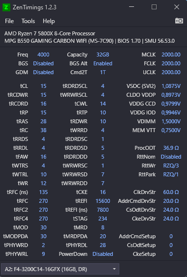

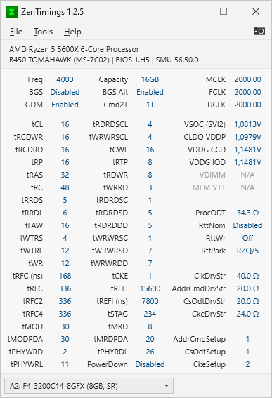

@ZeroCoolRiddler kannst du mir deine Timings zeigen du hast ja auch den Flare X vielleicht kann ich mich da dran halten. Bisher hat alles gut funktioniert aber bei 4000 ist jetzt nen Fehler aufgetreten. Aida lief ne Stunde durch ich würde vielleicht mal höhere SOC probieren

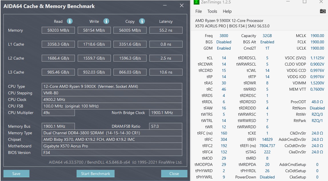

langsam habe ich meine settings für den Alltag fertig.
sehen die Werte i.O. soweit aus?
als nächstes versuche ich noch tRFC auf unter 280 zubekommen. :D

Ein Kit, das vorher mal auf 4200 CL16 getestet wurde von @T3mp3sT1187 .
Keine wirkliche Selektierung also. Ich suchte ein 2x16GB B-Die Kit, er hat mir seins angeboten. Die 4000 CL15 waren dann ein Tag ca., da lag ich eh flach wegen der Impfe. Wollte GDM off mal testen, hat gut geklappt. :D

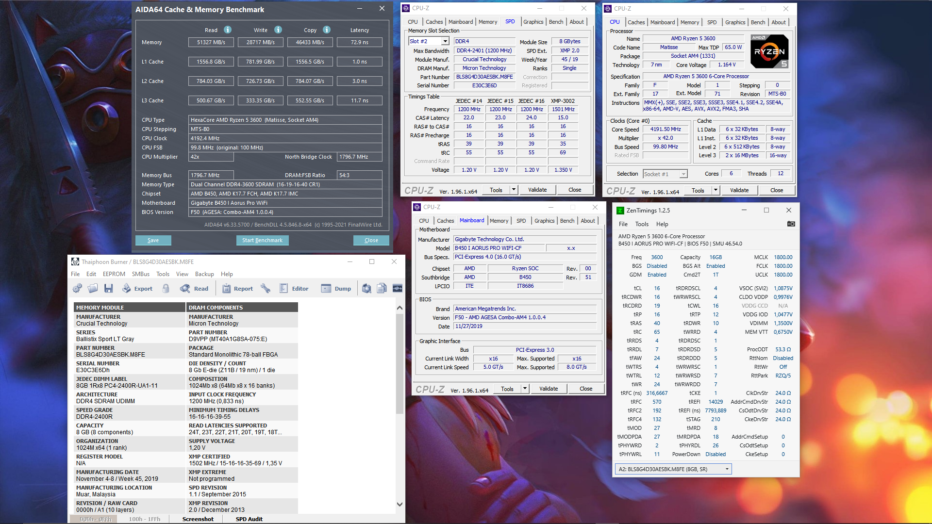

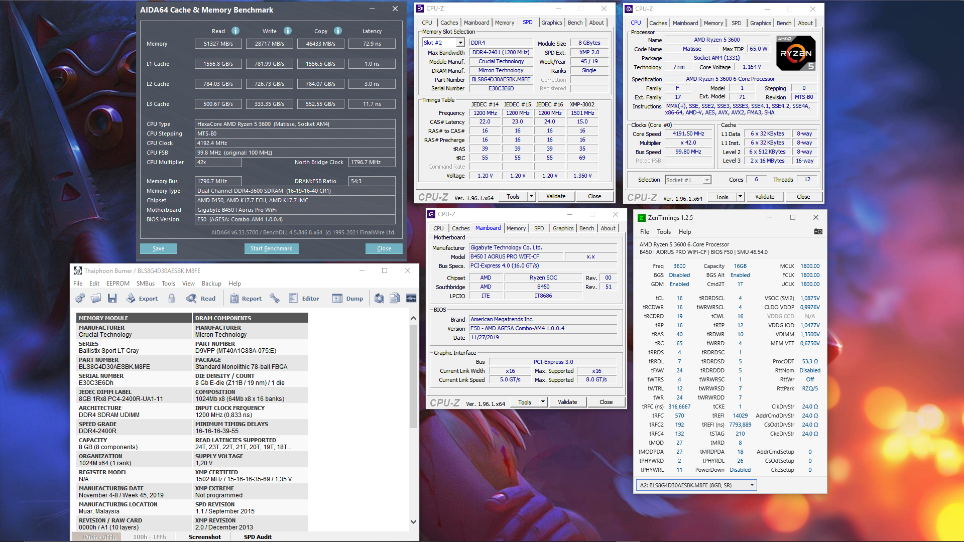

Hi Leute, hätte mal eine Frage. Auf dem Screenshot seht ihr, was ich momentan für eine Frequenz und welche Timings auf meinen Sticks haben. Würde allerdings gerne meine Timings runterschrauben, möglichst auf CL 14 mit 3600, was anscheinend relativ machbar sein sollte wie ich gelesen habe bei wirklich stundenlanger Recherche hiervor (PDF von CM 87, die Timing Liste von zerocoolriddler und praktisch den kompletten Thread bis hierhin) und trotzdem blicke ich noch nicht ganz so durch bei Timings.
Also das was ich momentan laufen habe läuft jetzt ungefähr seit einem Jahr stabil und wurde davor auch mit Zigtausenden Prozenten durch den Karhu Test geprügelt fehlerfrei. Das heißt hier kann ich dann ja schonmal ansetzen was die Optimierung angeht. Spannungstechnisch würde ich ungern über 1.45V gehen für den 24/7 Gebrauch. Falls die CL14 damit nicht machbar sind, dann ist es halt so.
Wo würdet ihr denn sagen, soll ich ansetzen?
Danke!

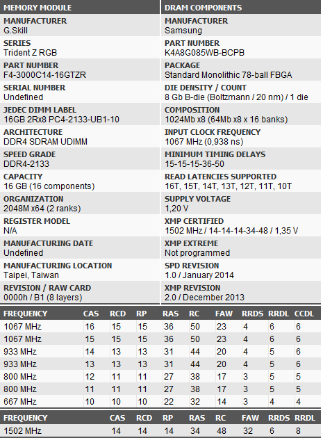

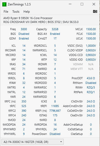

G.Skill Trident Z RGB 32GB DDR4-3000CL14 ist seit ca 8h verbaut:
Thaiphoon Burner DDR4-3000CL14 Stats
ZenTimings DDR4-3000CL14 A2 ZenTimings DDR4-3000CL14 B2
Frage: Warum unterscheiden sich: tRDWR und WRRD. Sollte ich diese angleichen?

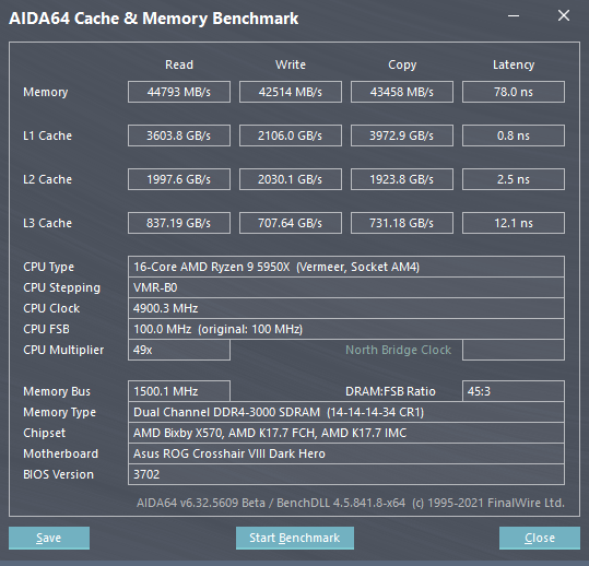

AIDA64 Memory Benchmark DDR4-3000CL14

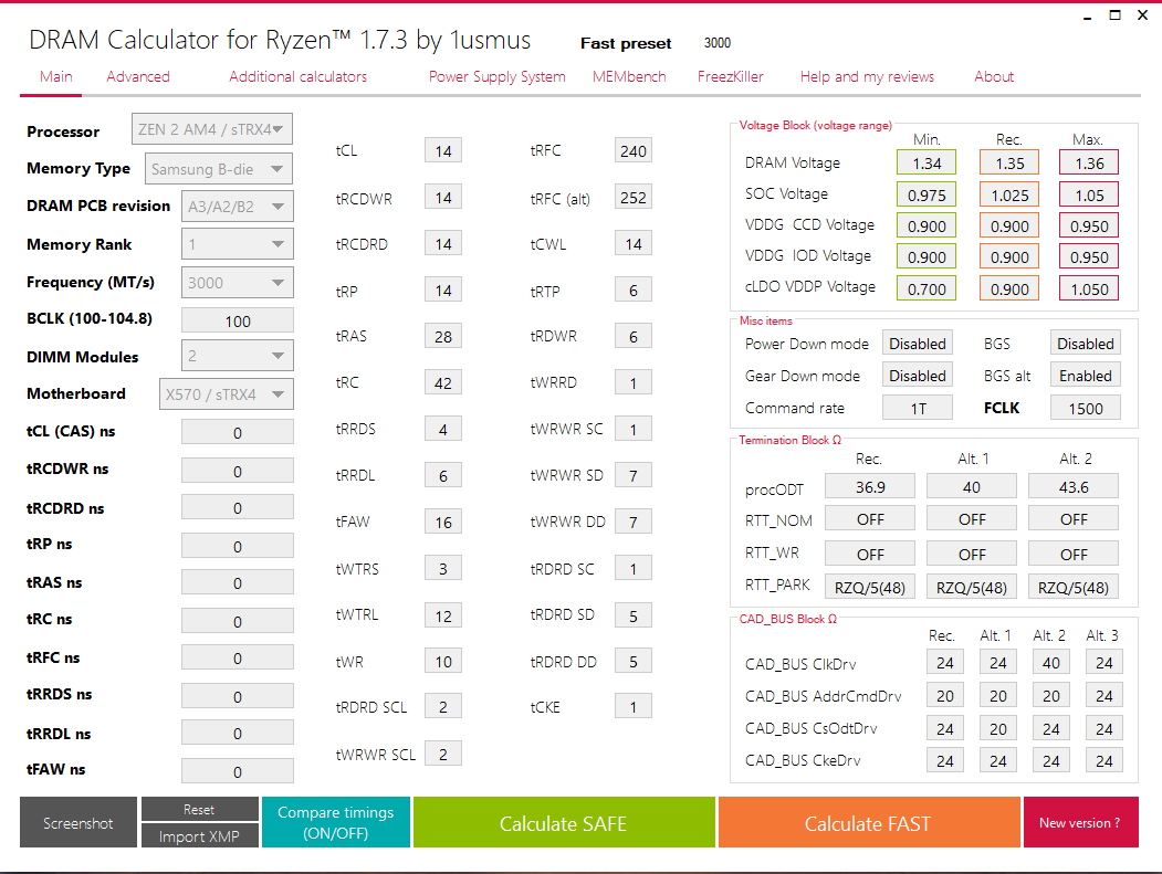

Was mir der DRAM Calculator for Ryzen vorschlug für:
DRAM Calculator CL14 safe DRAM Calculator CL14 fast

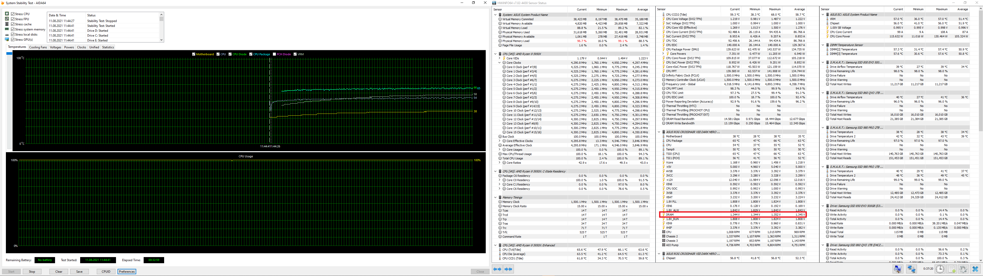

Hab heute im Inneren vom Front-Radiator einen Lüfter eingebaut und selbst dieser kühlt den RAM nicht wie erhofft im Idle unter 50°C.
Danach PC neugestartet, weil nachdem Test waren die MinTemps noch immer bei 56°C

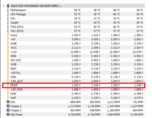

Wenn ich HWiNFO trauen darf, dann ist der RAM bei 1.352V
