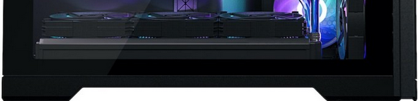

Unten hab ich aktuell gerade rein, denn unter meinem Case kommt fast schon der Boden:
wie hier, nur ohne hard tubes (meinst du). aktuell sind die Lüfter unterm Radiator
hab gerade nochmal geschaut: Lüfter tauschen unten ist gar nicht möglich, da beide Schläuche auf der Linke seite (Ein- und Ausgänge) bei mir den 3ten Lüfter behindern würden. Wäre dann unten nicht besser push/pull rein, indem ob ich oben drauf noch 2 P12 baue bzw. 1x P12 raus bzw. rein
dann ist das leider nicht möglich bzw. müsste ich bis nächstes jahr warten (auflage vom kumpel der mir beim umbau geholfen hat)
weil wie gesagt der Schlauch auf der linken seit den außen Lüfter blockieren würde. Dieses Jahr darf ich an meiner WaKü nichts mehr umbauen. Da dann der Schlauch anders verlegt werden müsste, würde das ich lieber mit ihm zusammen machen.

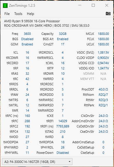

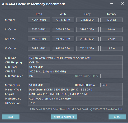

Wenn ich bestimmte Sachen größer machen soll sagt bescheid, nehme diese mit Lightshoot auf

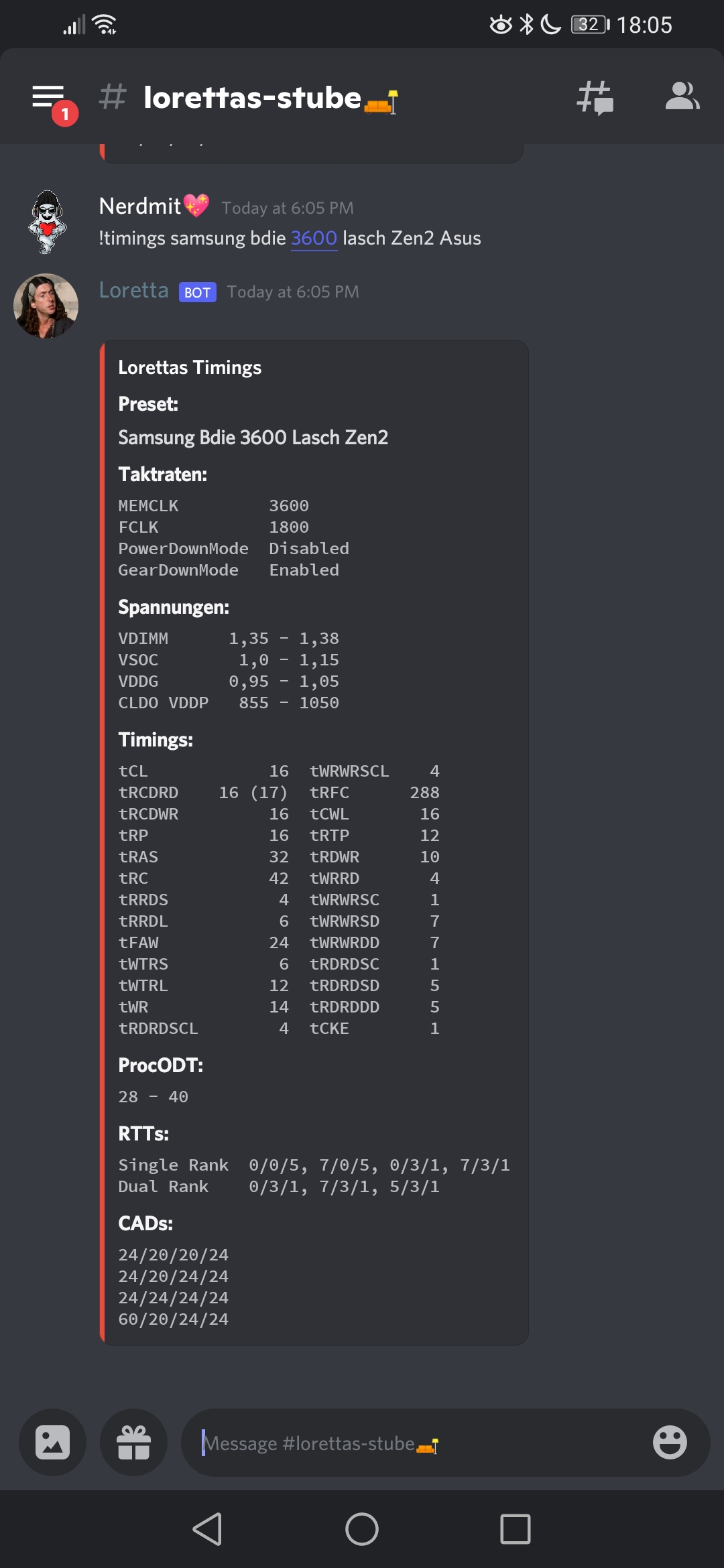

eingestell nach:
VDIMM: 1,38V, VSOC (müsste ich noch eintragen). VDDG + VDDP (war ich mir nicht sicher in welches kommt siehe Bilder unten), dazu ProcODT: 40, RTTs 7/3/1 und CADs: 24

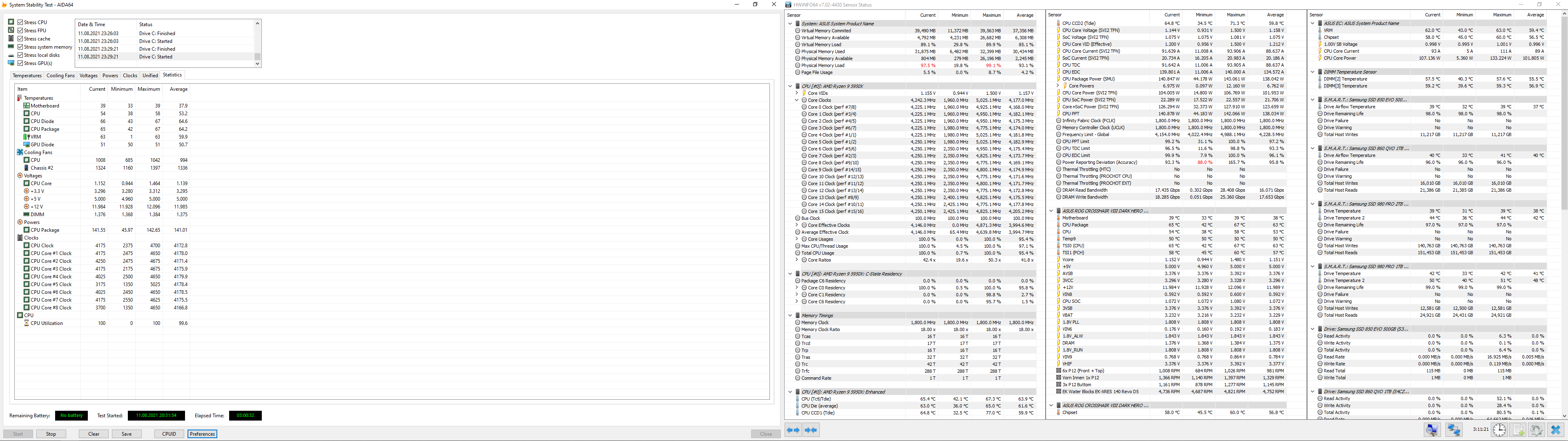

AIDA64 Stability Test 3h

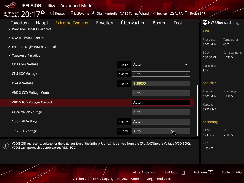

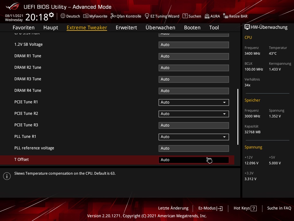

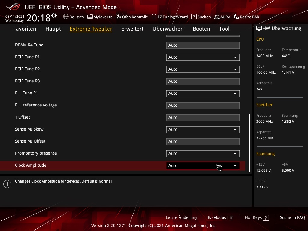

Werte beim C8 Dark Hero bei denen ich mir unsicher war:
hinterlegte Profile für den RAM
CLDO VDDP sollte klar sein, das heisst bei dir im Bios sogar genau so.
VDDG war früher nur 1 Wert, mittlerweile getrennt in CCD und IOD. CCD würde ich mit 940mv bei 3600 anfangen, IOD mit 955mv. IOD sollte immer etwas oberhalb von CCD liegen und so theoretisch besser funktionieren.

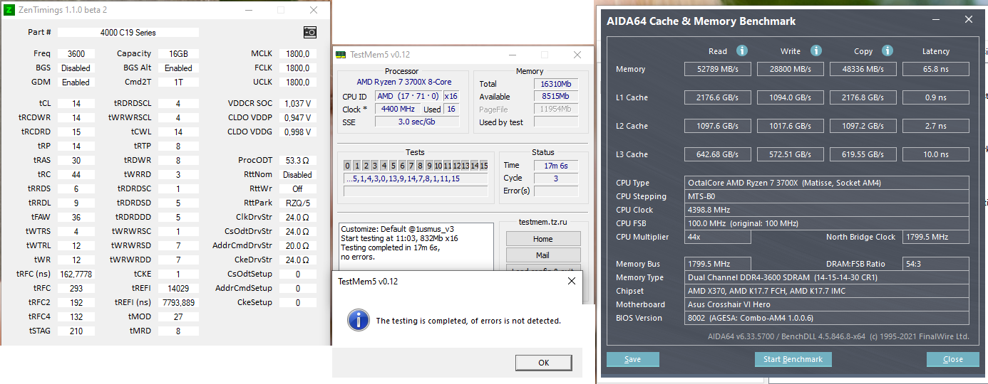

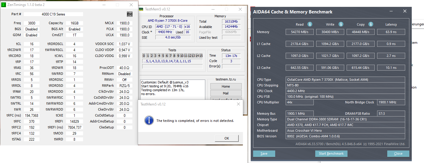

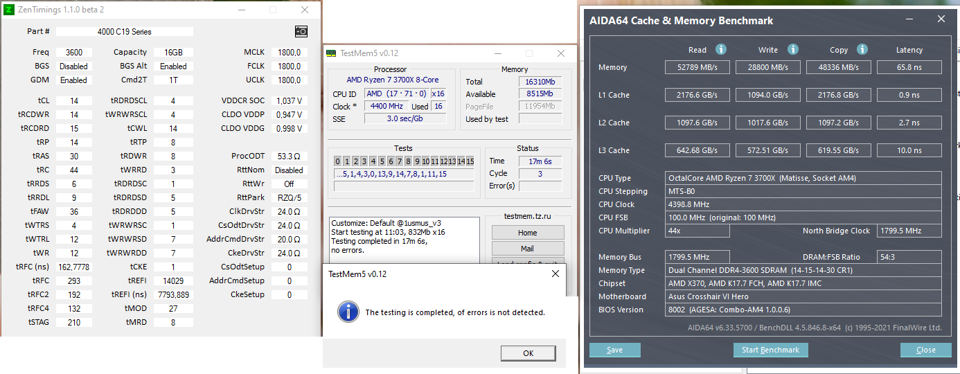

Habe mal 2 Werte angefügt und vllt. hat jemand noch Verbesserungsvorschläge.
Beides mit VDIM 1,4V + SOC 1,05V
RAM ist Patriot Viper 4000C19 mit Samsung B-Dies
Interessanterweise ist das 3800 mhz Setting 4Min schneller fertig. :D
Das doch komplett normal das das 3800MHz schneller fertig ist als die 3600MHz Settings! :D
Der IF Takt ist ausschlaggebend so das die Latenz geringer ist.
