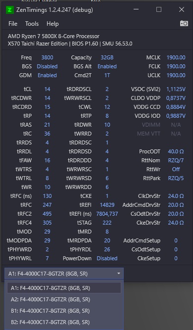

Tenobaal schrieb:
Ganz so saaaaahnig ist der neue RMA Ram leider nicht. Mein altes OC Profil ließ sich gar nicht booten.
Die letzten Nächte hab ich deshalb mit Karhu die Stabilität ausgelotet. Wie auf dem Screenshot zu sehen ist, lief Karhu 20000% mit relativ straffen Timings durch. Ebenso ein paar Stunden Gaming gingen problemlos.
Das böse erwachen kam nach dem Ausschalten des Rechners. Beim nächsten Start Blackscreen, alle auf Lüfter 100%... einziger Ausweg CMOS Clear. Ich hab dann einen alten Stand geladen, damit er zumindest wieder ins Windows booten konnte.:grr:
Jetzt hab ich VDIMM +0,1V auf 1,41V (reale Spannung) erhöht und er scheint wieder das optimierte Profil zu booten. Zum Test hab ich 3-4 Kaltstarts durchgeführt, die ohne zicken abliefen. Eventuell kann wer einen Blick auf die Timing werfen, nicht das dort noch ein gravierender Fehler drinsteckt.
Edit: Spannungserhöhung hat nicht geholfen.
hmm - warum solch Timings?
Mir fallen da gleich ein paar Stolpersteine auf.
tRDCWR bringt dir auf 9 mal nix
tRAS könnte Probleme bereiten - geh höher damit
tWRWRSD und DD auf 7
Spannungen sind auf Auto? CLDO-VDDP und VDDG gefallen mir mal nicht
an Widerstände könnte man auch noch drehen
Es ist zumindest gut, dass Karhu weit gelaufen ist, keine Frage - jedoch sind Quertests immer wichtig.
also machmal folgendes:
CLDO VDDP auf 0,90V
VDDG IOD 1,025V
VDDG CCD 0,975V
ProcODT auf 36,9
CADs 24/20/24/24
VDIMM um die 1,4V

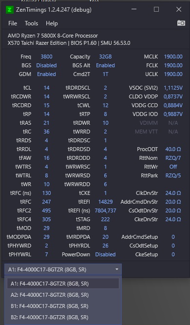

Kurze Frage.... Timings laufen stabil, getestet mit Tm5 +Anta777 config. Kann man hier noch eures Wissens nach noch die VDDG, VDDP sowie VDIMM Spannung reduzieren? :-)

MehlstaubtheCat schrieb:
Nur mit TM5 getestet?
Mit anta777 config. Ca. 2:45h
Reicht doch? Möchte kein Geld für Karhu ausgeben
Dann würde ich nochmal mit Universal Config durchlaufen lassen. Nur 1 Test allein muss nicht stabil sein.
Spannungen musst du halt passend zu deiner Hardware ausloten.
Ne, leider reicht das nicht! Nur einen Test ist nicht ausreichend, würde ich nicht als "genug" stabil bezeichnen.
