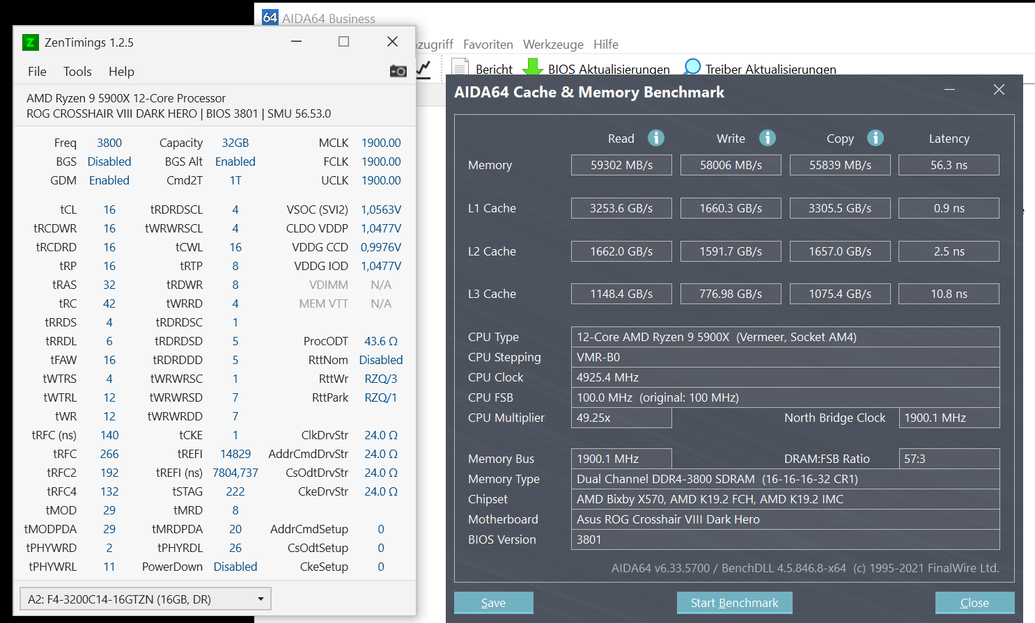

so nach langer Zeit nur Micron B mal wieder erste Gehversuche mit Samsung B :
Spannungen sind im Bios folgende(warum auch immer zeig mir Zentimings und hwinfo etwas weniger an):
Vdimm: 1.430 ( angezeigt werden 1,424)
Vsoc: 1.0750
CLDO VDDP: 1,050
CCD: 1,000
IOD: 1,050
so läuft das ganze stabil und ohne Fehler getestet mit nem 20000% Karhu Run, dann 15min aus und noch nem 10000% Karhu Run
was ich noch probiert habe sind
twtrl 8-10 (führt immer zu Karhu Fehlern bei ca 3000%)
tcwl 14 (kein Boot)
gdm off (ebenfalls kein Boot)
ich bin dabei spannungsmässig schon bis Vsoc 1,1 und Vdimm 1,46 (mehr will ich ohne aktive Ram Kühlung nicht hoch), aber ohne Erfolg.
woran könnte ich noch drehen um das vielleicht hinzubekommen(ProcODT?), Ziel wäre ne 55er Latenz oder ist das ohne noch mehr VDimm bzw mit nur 3800cl16 gar nicht drinn ?
tRFC runter, dafür brauchts aber etwas Vdimm wahrscheinlich.
tRRDL 4 müsste auch drin sitzen.
Ansonsten sieht das gut aus.
Reaktionen: ilovebytes

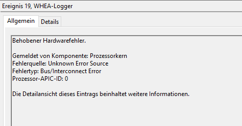

Wenn ich es richtig im Kopf habe (bin gerade nicht am PC) sind es WHEA 19, da ich im Ereignislog nur das gelbe Dreieck mit Ausrufezeichen habe, somit Warning. WHEA 18 wird als Fehler (rotes Symbol mit Ausrufezeichen) ausgegeben oder? Zweiteres, also Fehler statt Warning hatte ich nie.
WHEA 19 -> VDDG
WHEA 18 -> oft Vcore bzw Boost des Todes
Reaktionen: machiavelli1986
Ich habe WHEA 20, was bedeutet das ?
In der Ereignisanzeige sieht mein WHEA Fehler wie folgt aus:
Ich nehme an da lässt sich nicht wirklich was daraus ableiten oder?
WHEA ID19, siehe oben den Hinweis von ZeroCoolRiddler.
Bin mir gerade nicht sicher, aber die APIC-ID lässt Rückschlüsse auf den Kern zu. Hier dann vermutlich Kern 0. Du könntest also mal versuchen diesem Kern über den Curveoptimzer +5 zu geben.
