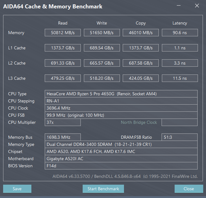

Hat da irgendwas im Hintergrund gerödelt? Finde die Cachewerte teilweise etwas niedrig L3 Write zum Bleistift... Zum Vergleich im Anhang im Windows:
Zu den Timings...
tWTRL auf 8
tRDRDSCL und TWRWRSCL auf 3
Mit tRTP oder tRDWR kann man spielen um eventuell mit tCWL runter zu kommen...
tWRRD auf 3

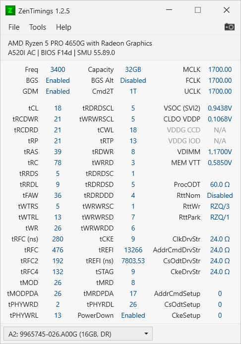

Also da ich heute Langeweile habe, hab ich beschlossen einfach doch mal zu schauen was geht. :D
3600 MHZ booten schonmal mit meiner Bestückung. Hauptlatenzen: 18-20-20-40
FCLK natürlich auf 1800 MHZ, SOC Spannung steht auf 1,1 Volt und Dram auf 1,35 Volt.
Ist schonmal ein gutes Stück besser als XMP, cl17 konnte ich aus irgendeinem Grund nicht einstellen. Lese mir grad die Anleitungen dazu durch und teste den Ram auf Stabilität mit dem Karhu Ramtest.
Der Grund ist GDM on, ist aber auch als Anfänger besser ihn an zu lassen :)

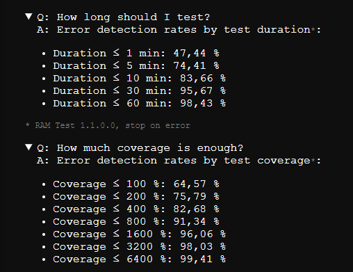

Wie lang meint Ihr soll ich die Haupttimings testen?
Laut der FAQ müsste ich 30 min wenigstens testen und bräuchte im Grunde 1600 % Couverage?
Und selbst dann hätte ich wohl nur so 98 % Wahrscheinlichkeit das es stabil ist?:confused_alt:
Wobei ich jetzt nach 15 Minuten erst bei 200 % Couverage bin :D

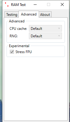

Ich stresse wohl noch nebenbei die FPU, ka. ob das Sinn macht, denke mal schon weils die Temps erhöht.

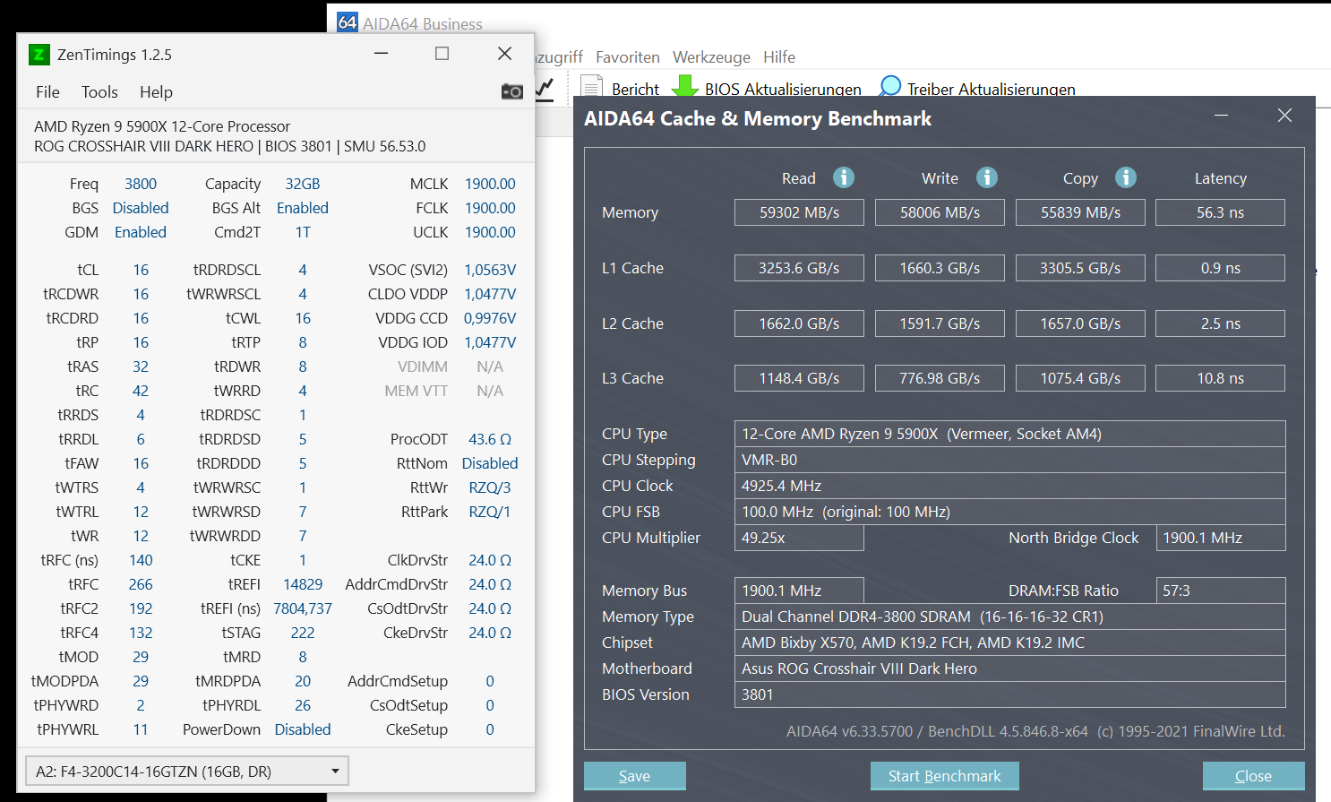

Nachdem ich nun mit 3733 und FCLK 1866 die Kiste ohne WHEA stabil bekommen habe (Voltages weit unter dem Niveau wo ich mit FCLK 1900 ab und an noch WHEAs habe) frage ich mich, ob CL15 auch machbare Timings wären? Meine Ripjaws 2x16GB sind XMP 3600 CL14 B-Die. Hat einer ein CL15 Setting um dort mal anzusetzen?
