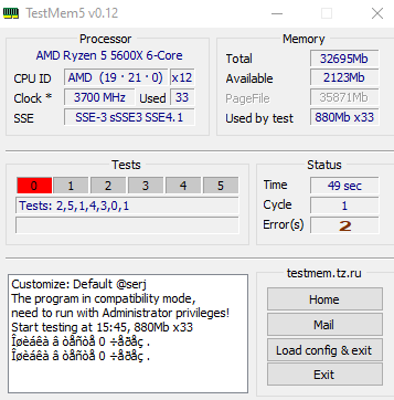

An welcher Stellschraube sollte man anpacken wenn, der Speicher bei AIDA weit über ne Stunde Fehlerfrei läuft, aber bei TestMem5 mit Anta Absolut Config bereits nach paar Sekunden direkt ein Fehler kommt?

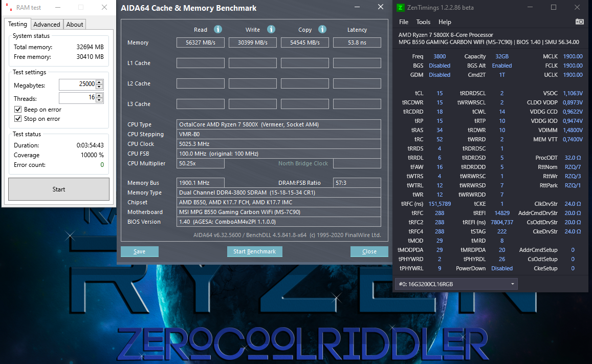

Lacoste0080 schrieb:
Die Timings im Calculator würden dafür passen?
Schmeiss weg. Grausam.
Damit mal probieren.
SOC 1,1v
VDDP 900mv
VDDG CCD 950mv
VDDG IOD 965mv
Vdimm 1,4v
ProcODT 36,9
RTT 0/3/1
CADs 24-24-24-24 o. 24-20-24-24, ausloten was besser läuft
Haupttimings mal auf 16-19-19-19 testen und dazu:
tRRDL 7
tWR 24
tWRRD 4
tRRDL 7
tWR 24
tWRRD 4
Leider noch nicht fehlerfrei
tRC erhöhen auf 65 bis 70
Vdimm mal 0,02v rauf falls das nicht hilft

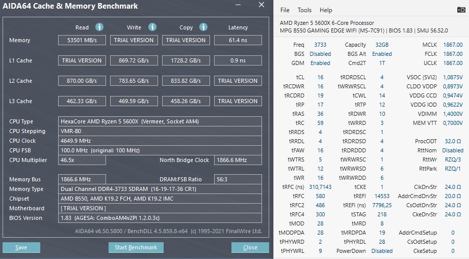

vSoC 1125 mV, CLDO VDDP 900 mV, VDDG CCD 1000 mV, VDDG IOD 1050 mV vDIM 1,4
Bin ich bei meinem e die ram mit meine VDDGs zu hoch?
Nicht zwingend. Einige CPUs haben standardmässig da höhere Werte, meist über 1v, und können darunter gar nicht booten.
Doch booten tut meine CPU auch unter 1,0 V aber dachte mehr ist stabiler. Verschenke ich bei mehr etwas? Habe nur gehört, dass bei zu hohen VDDGs der GPU Treiber abstürzen kann bei UV.

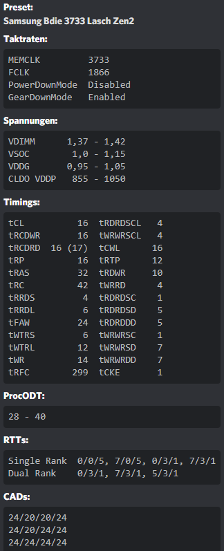

Habe nun die G Skill verbaut und mal im 3600 xmp durchlaufen lassen. Sieht etwas besser aus zu den Hyperx.. würde gern versuchen noch was raus zu kitzeln.. Die Timings im Calculator würden dafür passen?
Schmeiss den scheiß Calkulator runter, der ist veraltet und murks!
Niemand, wirklich niemand sollte denn mehr verwenden!
Timings von Zero nehmen und damit versuchen.

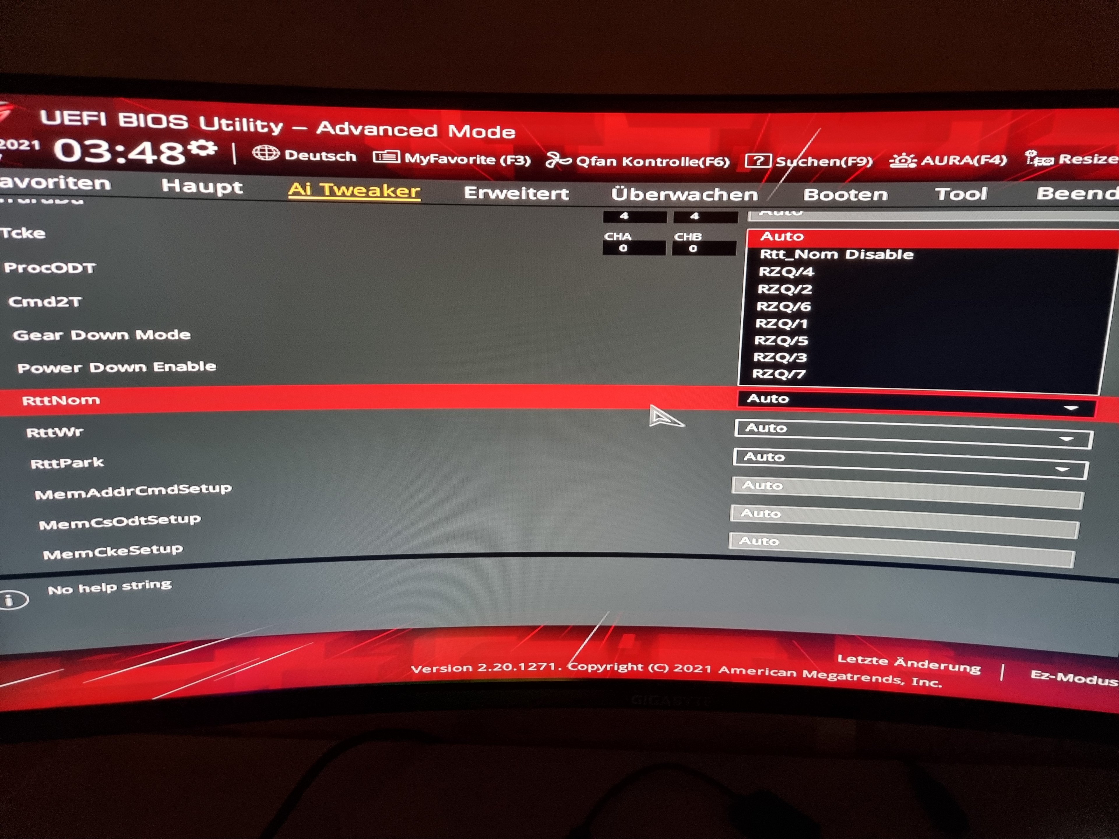

Vielen Dank.. werde es nachher versuchen. Die Rtts sind in meinem BIOS benannt mit: RttNom, RttWr, RttPark. Bei 0 habe ich nur Rtt_Nom Disable , bei 3 RZQ/3 , bei 1 RZQ/1 zur Auswahl. Ist das richtig so? 😬

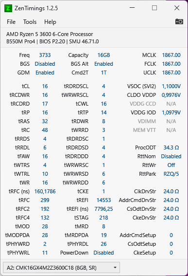

Hi Leute,
ich habe jetzt die letzten Wochen meine Nanya A Dies soweit ausgelotet und richtgig Spaß dran gefunden. Das Kit läuft um Meilen besser , als das voreingestellte XMP Profil. Die machen mehr mit, als ich dachte, vor allem mit niedriger Trfc auf B Die Niveau. Ich hatte mit den beigefügten Timings auch die 3800 Mhz probiert, im AIDA Stresstest 60 min kein Problem, beim Spielen wirft es mich reproduzierbar nach ein paar Minuten auf den Desktop. Stelle ich zurück auf 3733 ist alles gut. Sieht hier jemand noch Potential etwas zu verbessern? Hauptimings auf 15 runter hatte ich nicht probiert. Bekomme ich die 3800 Mhz hin, wenn ich die VDimm erhöhe und dazu noch die Frage - ich habe "nur" händisch VDimm auf 1.4V angepasst, Rest ist auf Auto. Macht es Sinn vSoC , CLDO VDDP , VDDG CCD , VDDG IOD noch händisch auszuloten? Weil läuft ja eigentlich soweit alles.
Ich denke die IOD ist schon weit drüber mit 1,1V!
CCD wird leider nicht angezeigt aber bleib da auch weg von 1,1V.
Die tRTP scheint mir noch sehr hoch, aber dazu muss ich sagen ich hab von Nanya A Dies absolut keine Plan, so etwas hab ich noch nie verbaut, somit noch nie mich dran versucht, wird auch nie passieren :D
Hey cool danke Euch und Dir besonders für Deine Ergebnisse. Ich mache mich heute m al an die Spannungen und schaue, was noch geht. Schönen Sonntag Euch schon mal.
Reaktionen: ZeroCoolRiddler
