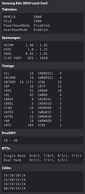

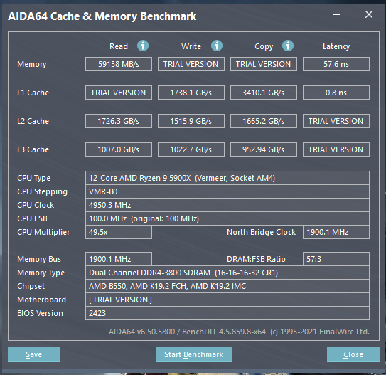

Sooo... Fazit: Mem 0 Fehler und 5 St. Warzone ohne Probleme.. würde sagen es läuft stabil. In deinem Preset @ZeroCoolRiddler steht 3733 lasch... hast du noch eins Schärfer?
Normalerweise müsste er es... im Netz läuft es bei dem einen und bei einem anderen wieder nicht... Das Preset habe ich gefunden.. was meinst du?
Einstellen und testen. Kein Boot? FCLK 1900 nicht möglich oder IF Hole. Dann bleibt 3733 die max Stufe.
Deshalb fragte ich ja, das muss man halt individuell bei jeder CPU probieren.

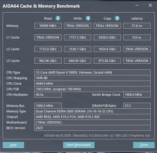

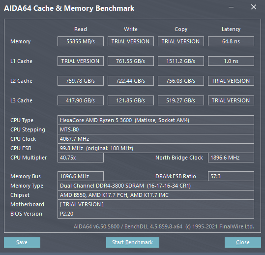

Bis jetzt läuft es stabil.. Habe tRFC auf 304.. sonst alles gelassen.. Teste weiter auf Stabi.. Aida zum Vergleich:

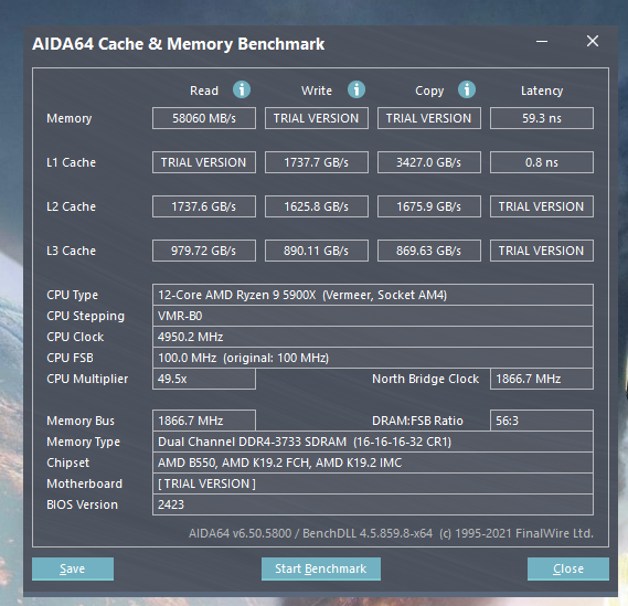

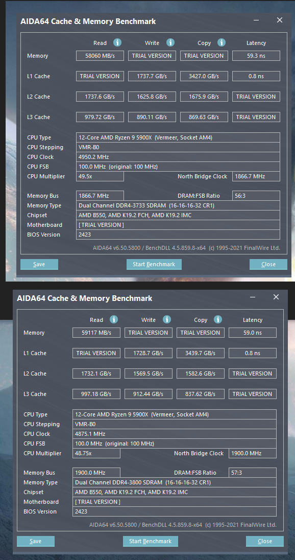

Kein Boot möglich... Vdimm von 1.4V vieleicht zu wenig? Habe mal alle Hintergundprogramme( Nvidia,ICUE,Logi G ) geschlossen und Aidia durchlaufen lassen.

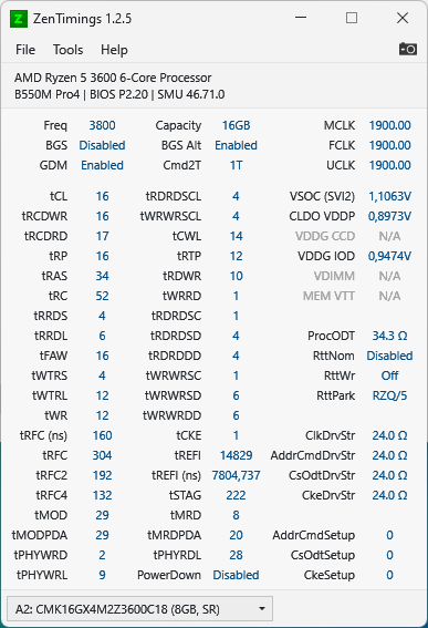

Moin,
ich hänge fest. Ich habe noch etwas rumprobiert, um die 3800 Mhz stabil zu bekommen. Ich habe die Spannungen händisch auf VDDP 900mv, VDDG CCD 950mv, VDDG IOD 950mv und 1.4 VDimm für 3733MHz völlig stabil. Für 3800Mhz dann VDDG IOD auf 965mv und Vdimm auf 1.45 V erhöht. Im Aida Stresstest und im normalen Betrieb läuft das ohne Fehler. Habe mal Battlefield angeworfen und da gab es auch keine Probleme (habe jedoch das Gefühl, dass es mit niedrigerem Takt dennoch besser läuft). In Hunt Showdown aber habe ich Soundaussetzer, knacken, stottern bzw. Hänger und einen crash auf den Desktop. Das ist reproduzierbar auf den Ramtakt / fclk zurückzuführen. Stelle ich bei gleichen Timings auf 3733 Mhz (und Trfc angepasst) läuft es. Wo ist der Übeltäter :)?

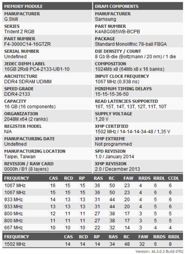

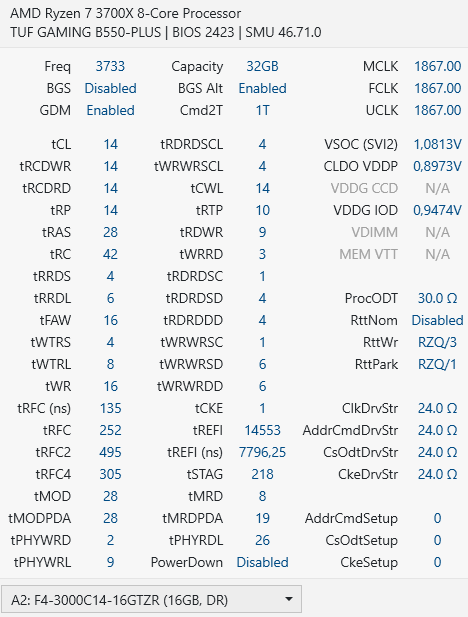

habe seit gestern neuen Ram verbaut und die Grundtiminigs sowie etwas die Subtimings optimiert (siehe Anhang). Mein Ryzen 3700X schafft leider "nur" einen IF von 1866 Mhz. Nach 2h Aida + 6h Gaming vorerst stabil bei 1,49 V.
Ein paar Fragen hätte ich:
  1. Wo seht ihr denn noch Potential in der Optimierung der Subtimings? Am besten ohne die Spannung weiter erhöhen zu müssen :D
  2. Hängt die Latenz eigentlich auch vom verwendeten Mainboard ab bzw. wie lang die Datenleitung zur CPU ist? Also könnte selber Ram/CPU mit identischen Timinigs auf einem anderen Mobo geringere Latenzen haben?
  3. Mein Ram hat keinen T-Sensor, wobei dieser eigentlichen einen haben müsste oder? Aida64 zeigt mir "nicht vorhanden" an.
PS: Genau diese Konfig lief auch mit 3800 Mhz @ 1,52 V für 2h Aida Stresstest "stabil". Jedoch war hier der IF nicht synchron. Der Ram ist nicht aktiv gekühlt -> Höher will ich in der Spannung daher nicht. Wollte das für eine zukünftige Aufrüstoption auf einen Ryzen 5000 vortesten.
@Baal Netbeck Hier meine Werte. fyi
System:
Asus TUF Gaming B550 Plus
2x 16 GB G.Skill Trident Z (F4-3000C14-16GTZR, DR)
AMD Ryzen 3700X
VDDP und SOC versuch mal einzeln leicht zu erhöhen. Eins davon hilft meist. VDDG dürfte es bei dir noch nicht sein.
@R3DN4X
Wechsel auf zb 16-16-16. Der Cache gleicht das eh aus, bzw wirst du keinen Unterschied merken. Dafür aber 0,1v weniger brauchen. ;)
