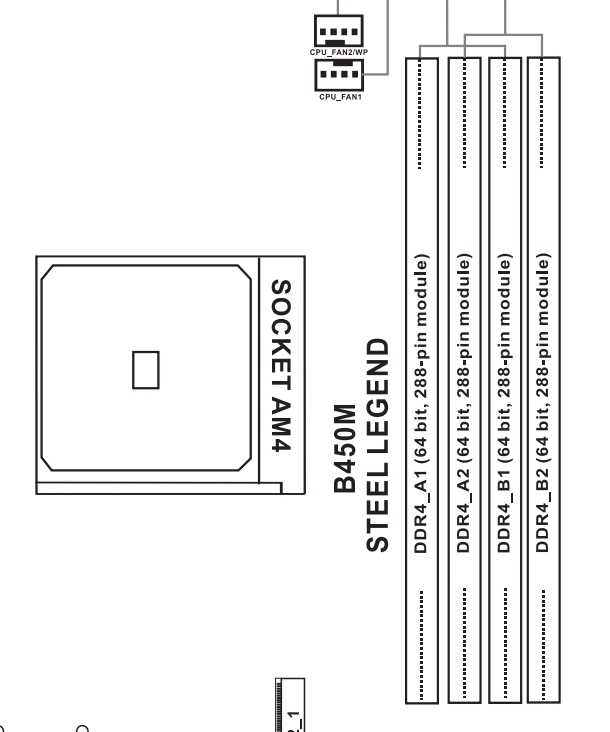

RAM Module stecken in den falschen Slots.
Die Module müssen in A2 und B2 nicht in A1 und B1

Habe die Riegel genauso wie auf der Grafik umgesteckt und leider startet der PC dann gar nicht mehr... man kommt nicht mal mehr ins BIOS. Musste die Riegel jetzt wieder auf die Steckplätze A1 und B1 setzen.

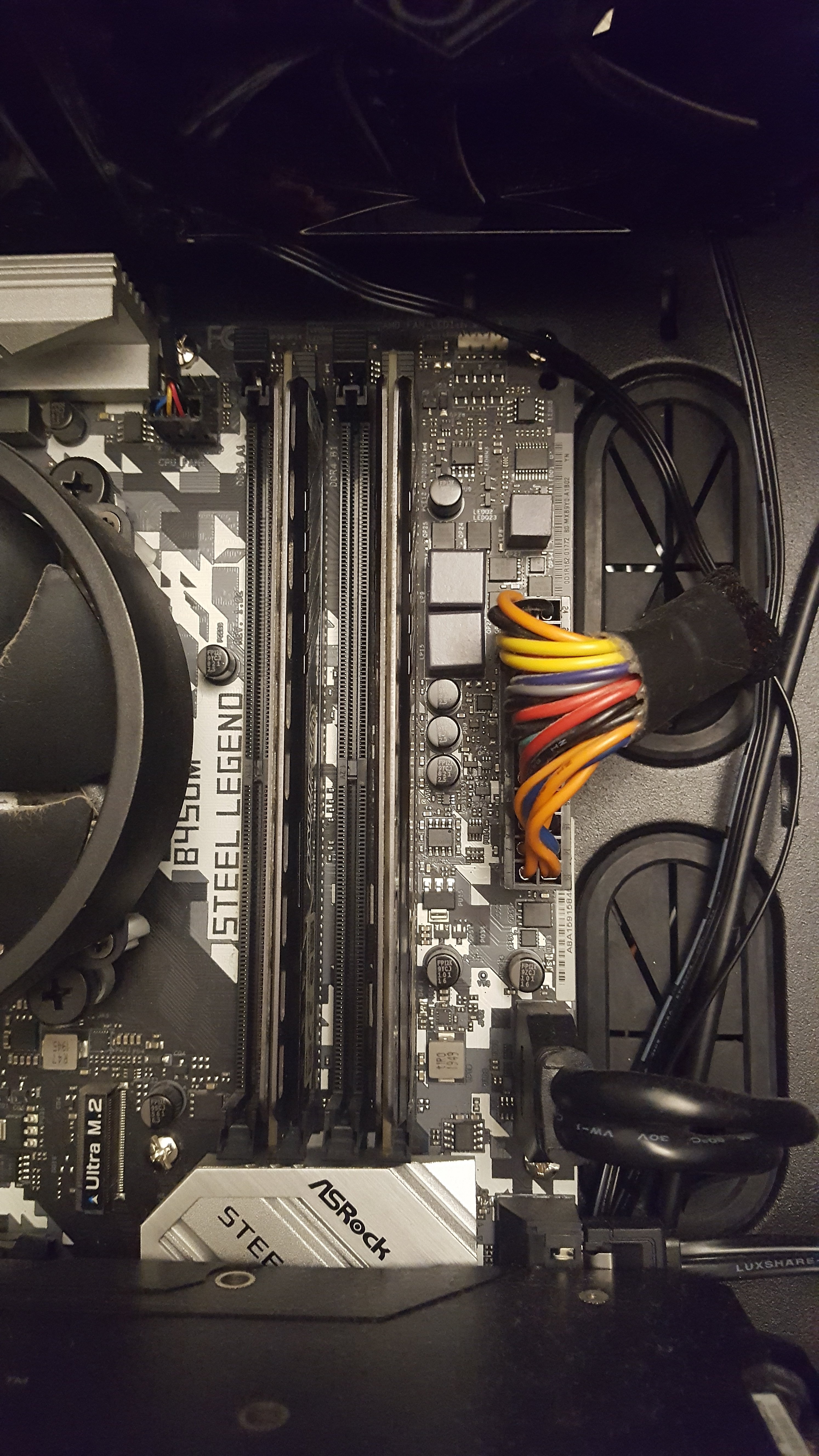

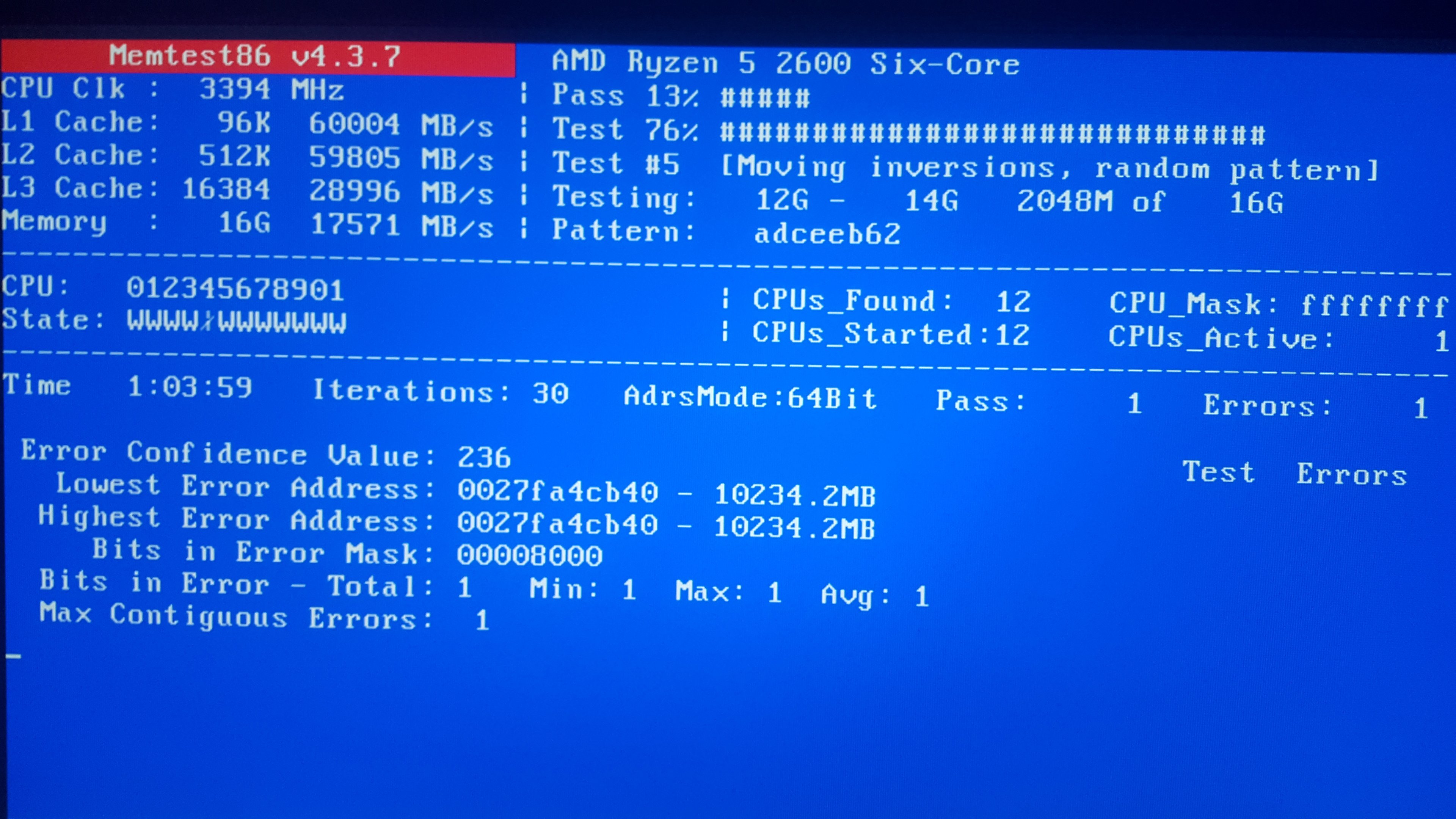

Habe das Ergebnis von 1 Stunde Memtest hochgeladen (musste erst noch ein USB-Stick kaufen gehen, lasse es heute Nacht noch länger laufen). Das Ergebnis ist 1 Fehler.

der eine Fehler kann schon aussreichen..

Aber woher kommt der Fehler? Fehlerhafte Ram-Riegel oder irgendwelche Einstellungen? Wie bekommt man das heraus?
Ich habe jetzt auch mal @Weby s Tipp angewendet und die Spannung der Ram-Riegel auf 1.4V gesetzt. Mal sehen was passiert :D
Fehlerhafte RAM riegel meist ... was du machen kannst die Spannung leicht erhöhen auf 1,25 Volt bis max 1,35 volt .. wenn dann der Fehler weg ist ok ...

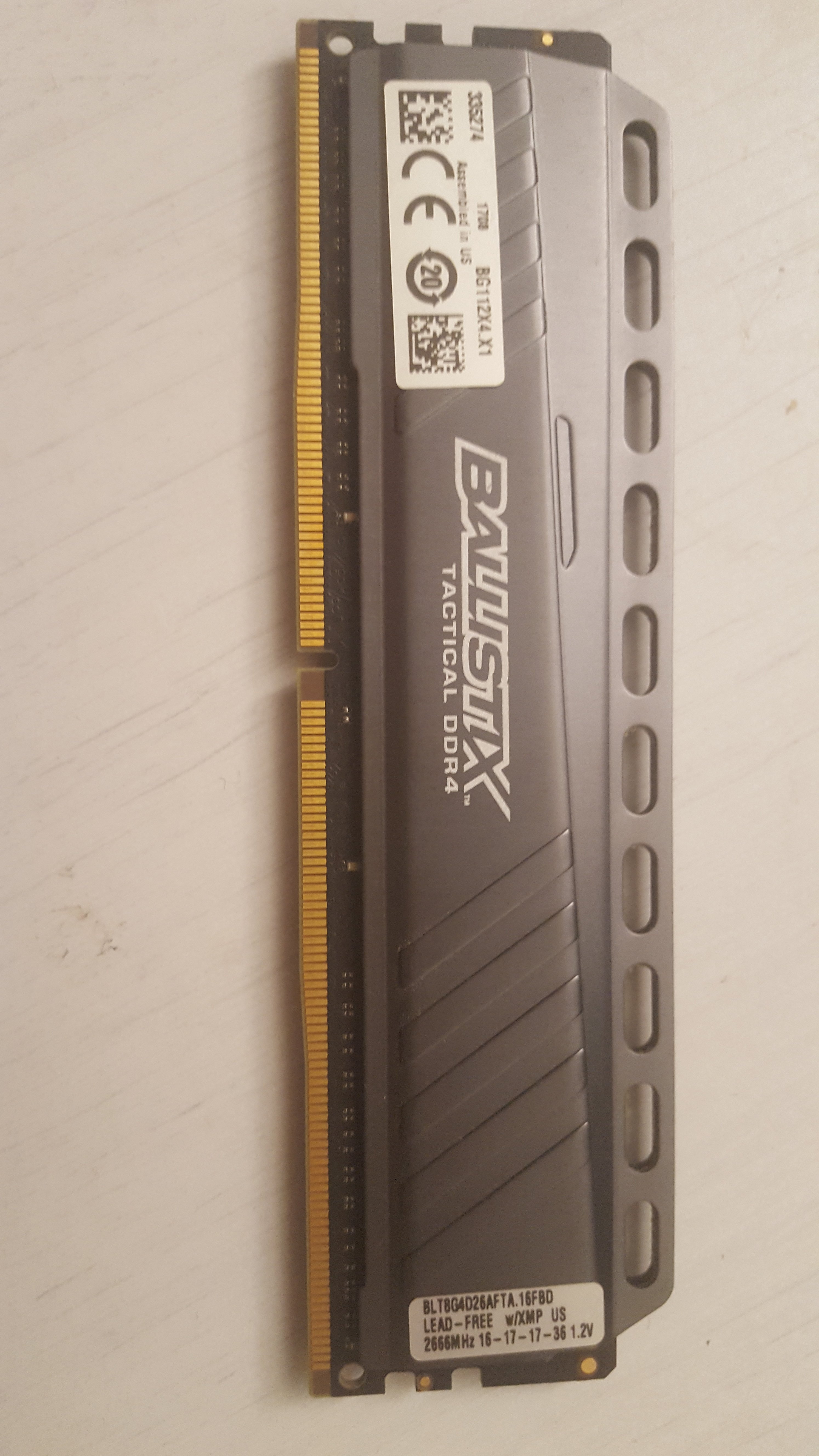

Falls es tatsächlich gelöst sein sollte, hat jemand eine Erklärung dafür? Auf meinem Ram-Riegel steht eigentlich 1.2V drauf, wieso funktioniert es also bei 1.35V besser?
