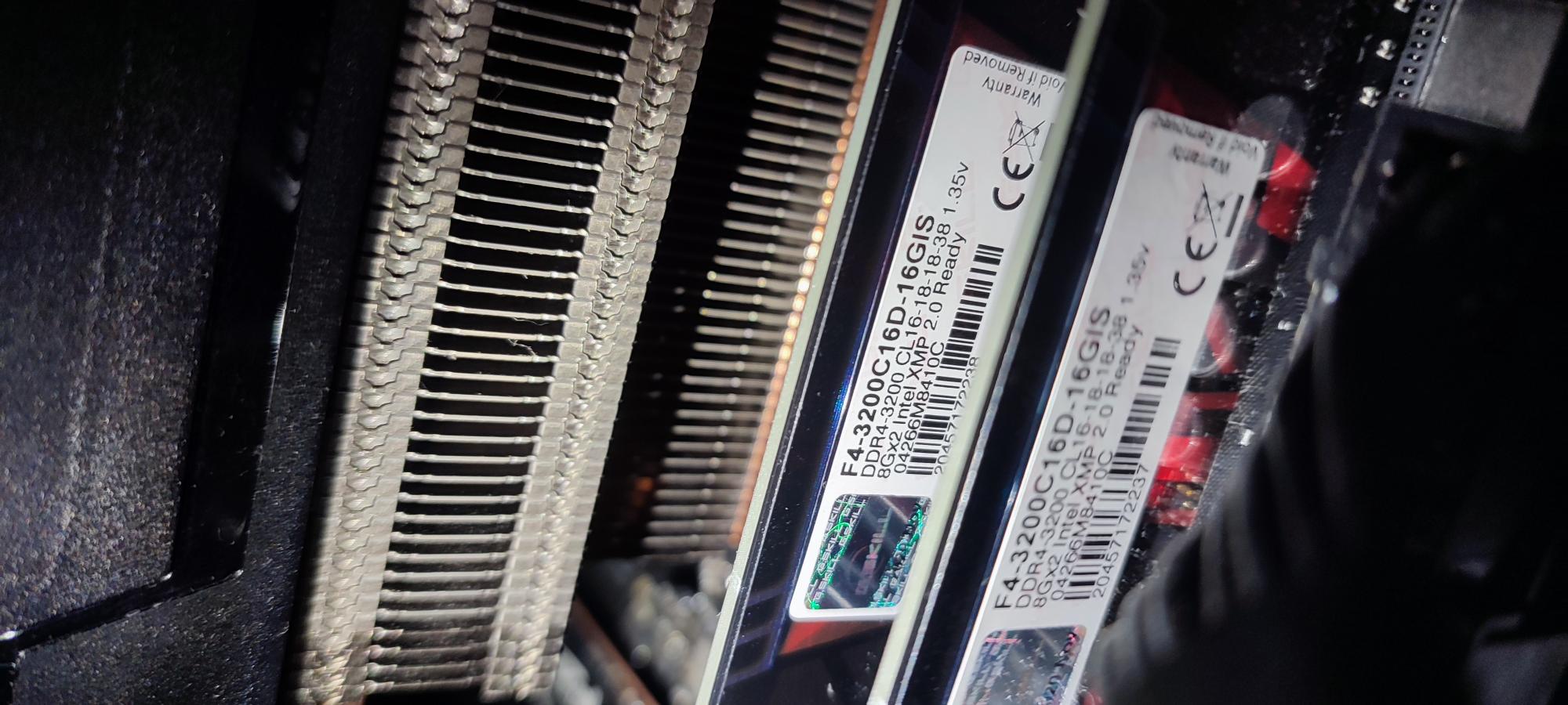

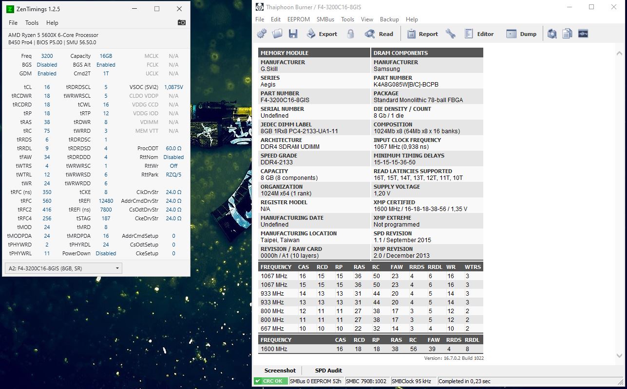

Mach mal ein Foto vom Sticker auf einem der Riegel. Dann sieht man welche ICs verbaut sind. Aegis 3200 CL16 sind aber sicher nur Samsung C-Die oder ähnlich schlechtes. Dann sitzt nicht wirklich viel drin.
Mit den Aegis kannst es nahezu vergessen zu übertakten! Da ist der "ramsch" verbaut den GSkill los werden möchte, sehr viel Spielraum hat man da nicht!
Mit Zentimings mal einen Screenshot machen und Thaiphoon Burner runter laden und den Ram mal auslesen, damit man weiß welche Chips verbaut sind!
http://www.softnology.biz/files.html
Freeware downloaden und mit "read" dann auslesen und Screenshot machen.

Hab mir die beiden Programme geladen und einen Screenshot gemacht. Hoffe das ist korrekt so.
Vielen Dank schonmal
Das habe ich mir schon fast gedacht, dass bei dem "billigen" RAM nicht so viel geht.
Aber wäre trotzdem cool zu gucken wo die Grenze ist, auch einfach nur um etwas in die Thematik einzutauchen.

Wie erwähnt, Foto vom Sticker ist 100% genau. TB liest halt irgendwas aus ner Datenbank.
Bei C-Die ist sowas wie 3600 18-20-20 zb realistisch, evtl auch 3800 18-22-22, so in der Richtung. Straffere Subs kannst du auch nur dezent nutzen, bzw wird da auch nicht viel Potenzial drinsitzen.

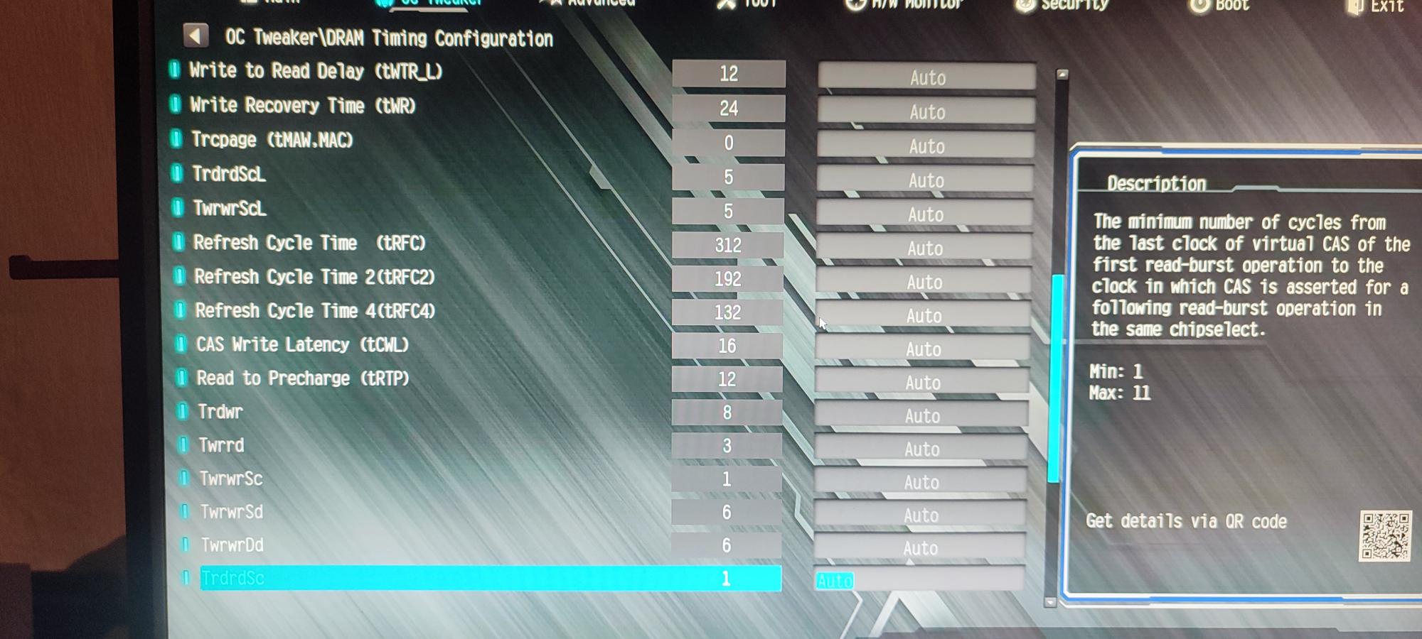

Okay, hab noch schnell ein Bild mit dem Handy gemacht. Hoffe man kann das erkennen.

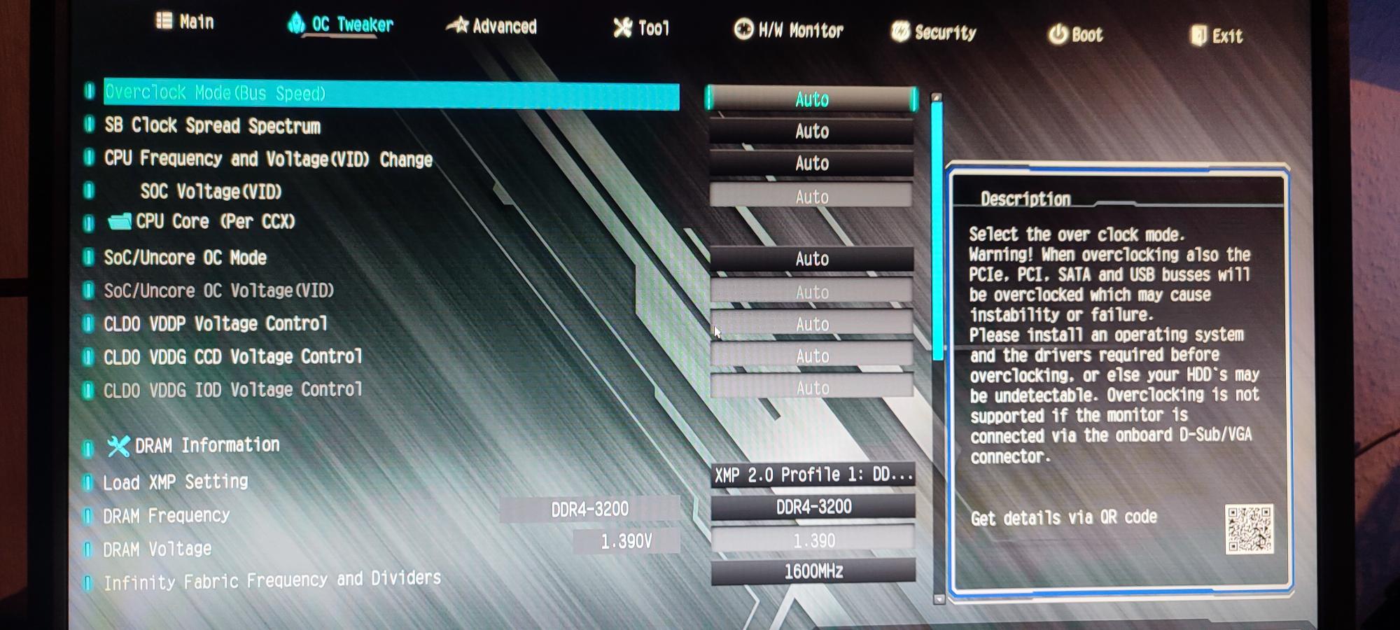

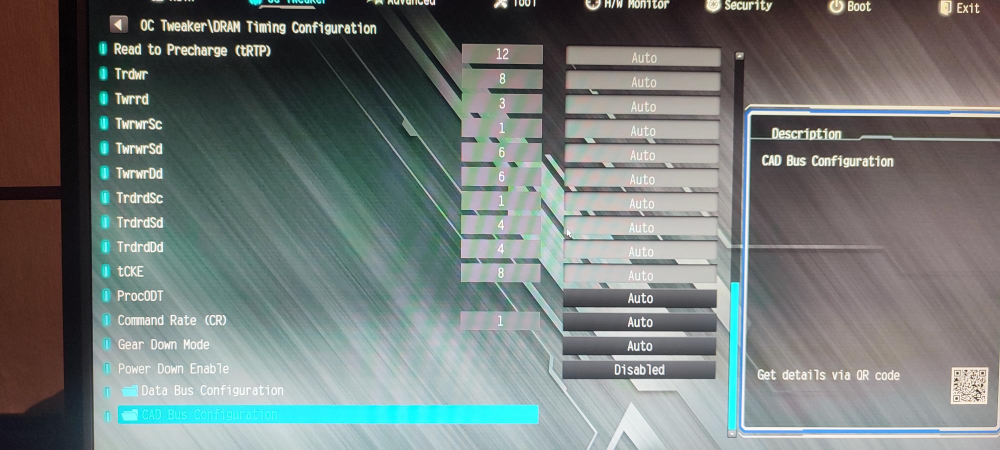

Habe ebenfalls noch Fotos vom BIOS und den RAM Settings + Timings gemacht,
falls es da was zu optimieren gibt.

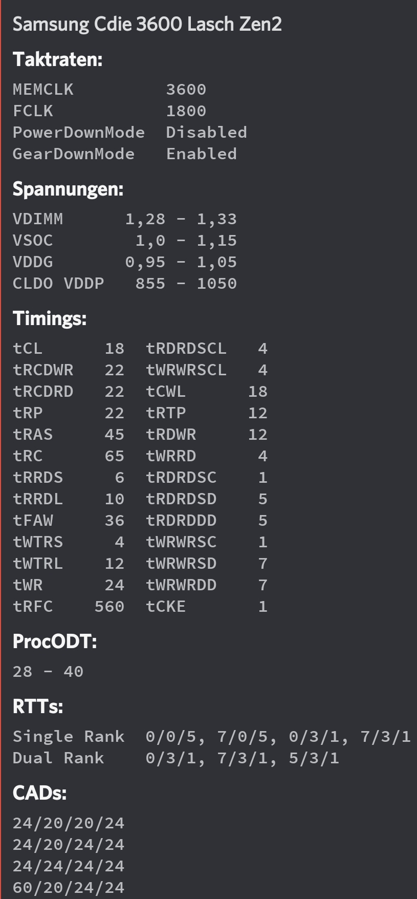

Wie erwartet, Lotcode sagt 8Gbit Samsung C-Die.
Kannst hiermit mal versuchen zu booten, Timings alle übernehmen:
ProcODT 36,9
RTT und CADs erstmal auf Auto lassen
VDDP 900mv
Vdimm 1,33v

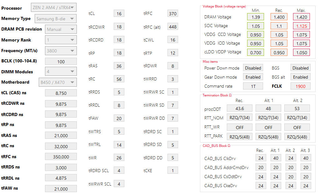

Wenn ich mich an die weiteren Timings, was mir der DRAM Calc vorschlägt, mache und diese im BIOS einklimper, bootet die Kiste nicht mehr.

Eines am besten gleich machen, nämlich den scheiß Calulator weg schmeißen!
Bitte nicht weiter verwenden, der ist veraltet!
Bei dir sind noch sehr viele Timings weit weg von optimal!

Du hast RAM mit Micron E-Die und hast im Calculator Samsung B-Die ausgewählt. Kein Wunder das der PC mit den Werten nicht bootet. Den tRFC-Wert 370 schaffen nur Samsung B-Die, Micron E-Die grob +/- 560.

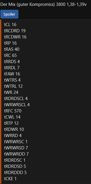

Mal den Mix testen?

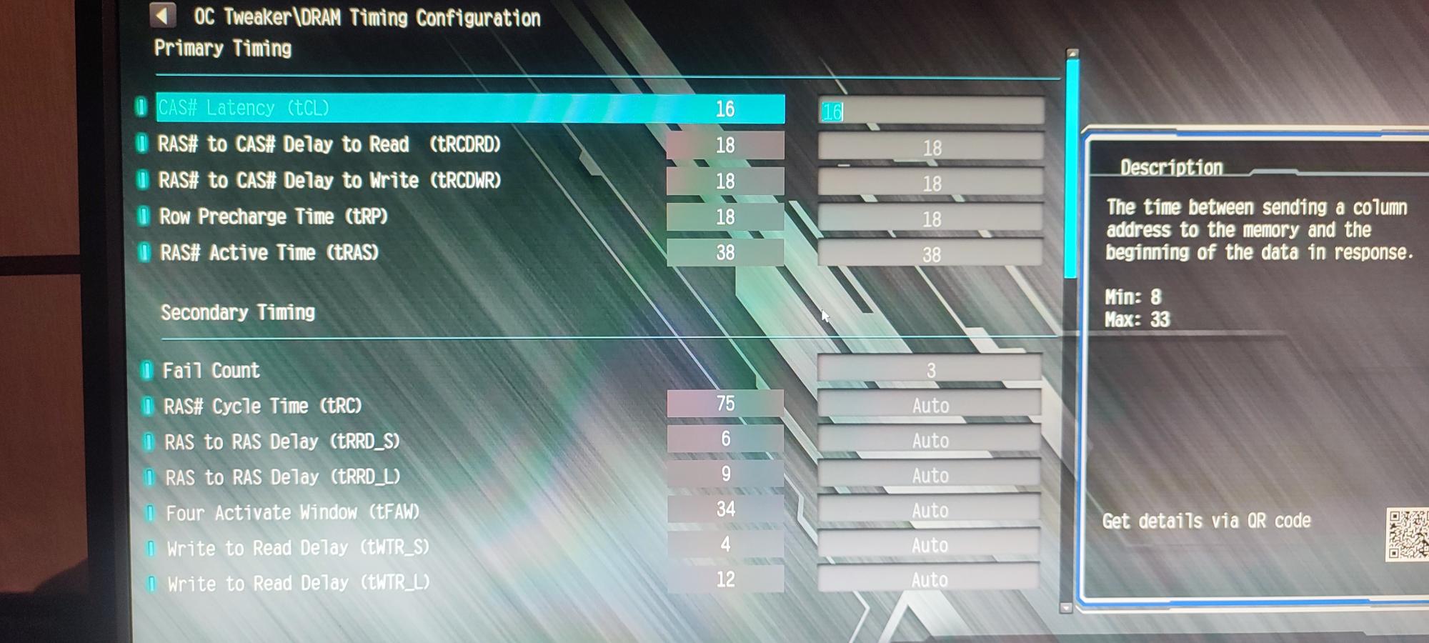

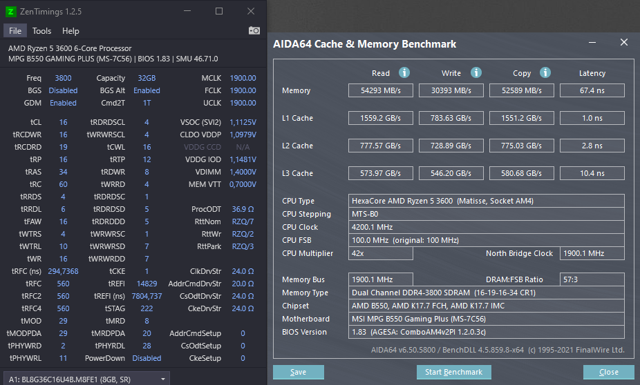

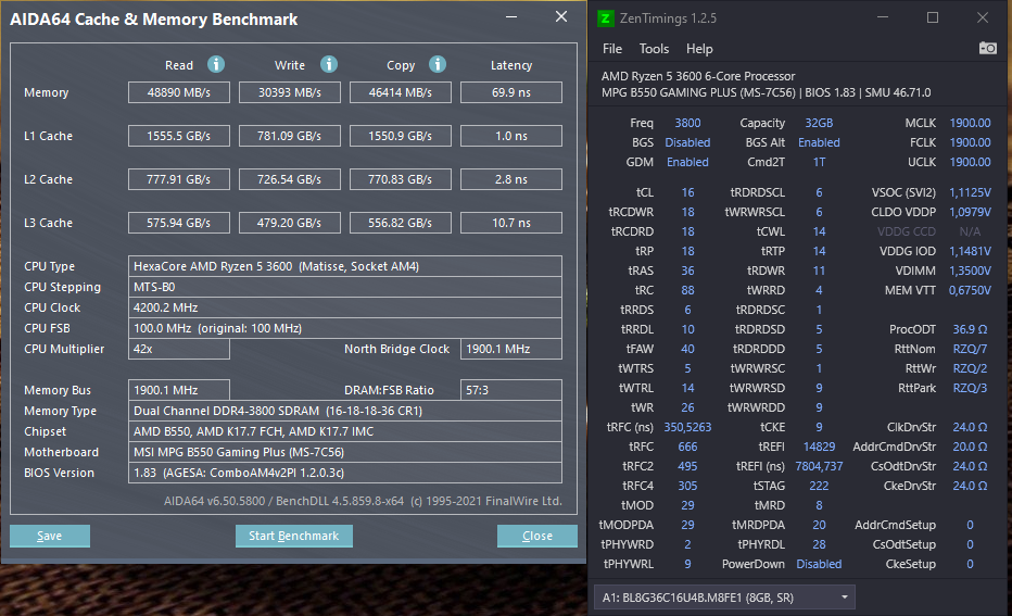

So, hab jetzt mal paar Werte eintragen und auch booten können. Erste Verbesserungen sind laut Benchmark auch zu verzeichnen.
Was meint ihr zu den Werten?
Jetzt heißt es erstmal Stabilität testen...
