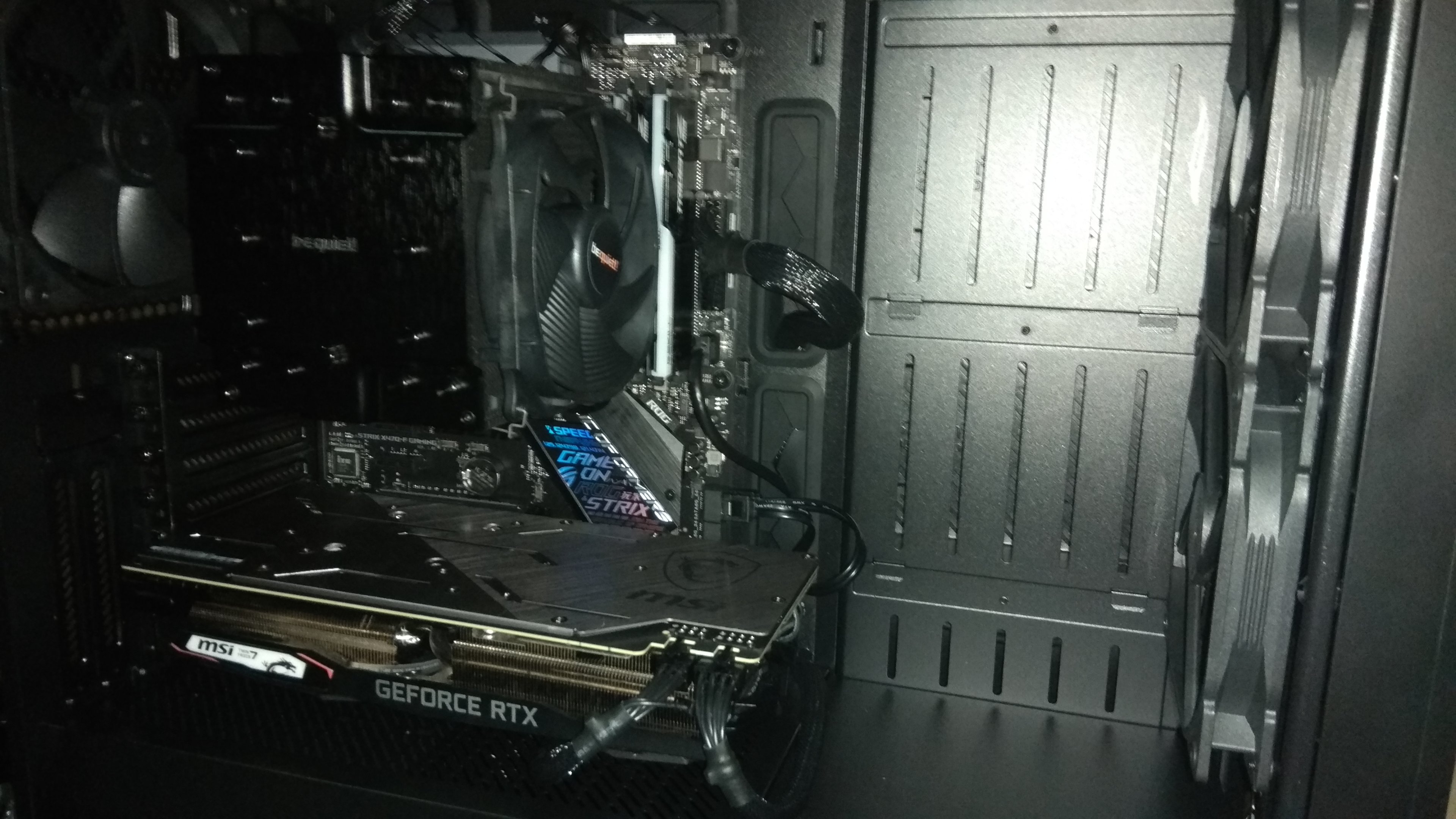

Grafikkarte in den obersten PCI-E Slot!
Hinterer Lüfter ganz runter drücken.
ATX 24Pin Kabel etwas weiter hinten rein drücken,
da ist schon sehr viel Kabel im Luftstrom.
Kommst du erst am WE zum einstellen?
Nein, einstellen und testen kann ich auch jetzt schon.
Der Rechner steht momentan nur blöd unter dem Schreibtisch und da ich jetzt am Wochenende umziehen werde, komme ich schlecht dran da hier ein wenig Chaos herrscht. :D
Werde am WE wenn ich den Rechner in der neuen Wohnung aufbaue, noch einmal öffnen, säubern und die GraKa umstecken sowie die Kabel weiter reinlegen. Kann auch gerne davon noch einmal ein Foto per PN schicken dann.

Der hintere Lüfter ist am Case, nicht am Kühler. Der Kühler hat vorne und mitten drin einen Lüfter.

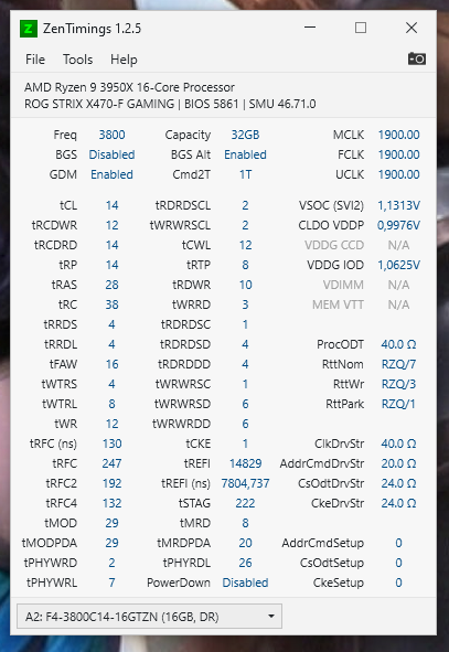

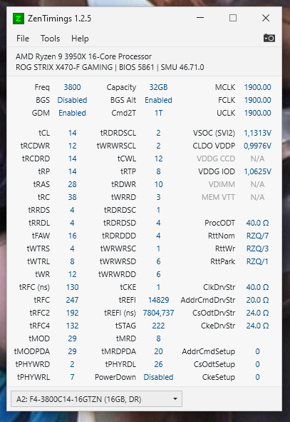

Nicht wirklich, meiner Meinung nach.
Aber ich würde es auch nicht machen. Wenn es aktuell gut läuft.
