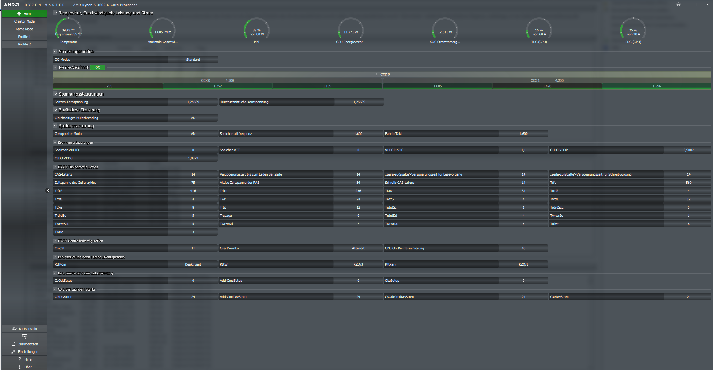

Hab einen 5900x und mir zwischenzeitlich den G.Skill TridentZ Neo 2x16 GB (4000MHz CL18-22-22-42) geholt...
Mainboard ist ein MSI B550 Tomahawk..
aktuell läufts aber noch nicht so.. XMP wird zwar geladen und ich kann damit (zumindest bislang) fehlerfrei arbeiten/spielen. Der FCLK ist aber auf Auto und läuft ja mit 1800.... jegliche Versuche, diesen im BIOS manuell auf 2000 zu stellen, verhindern zwar keinen Start des Systems, verursachen aber Fehler im AIDA64 Stabilitätstest nach ca. 5 Minuten und verringern zusätzlich den Score bei Cinebench 20..
Gibt es da irgendwie eine simple Lösung? Habe schon überlegt, auf 3800 oder sogar 3600 runterzugehen. Aber würde dann zumindest bessere Timings erreichen wollen...

Über 3800 schafft eh fast keiner ohne WHEAs, das würde ich dir erstmal als Obergrenze empfehlen.
Starte mal mit den 3800 und mach nen Screenshot von Zentimings bitte. Foto vom Sticker auf dem Riegel wäre auch super, dann weiss man genau welcher IC es ist.
XMP ausschalten, Haupttimings manuell auf 18-22-22-22-42, Vdimm 1,4v und Abfahrt
Reaktionen: SeniorY
Hab ich versucht. PC startet aber es kommt lediglich ein schwarzes Bild. Komme so nicht Mal mehr ins BIOS.. 🙈 Empfehlungen?

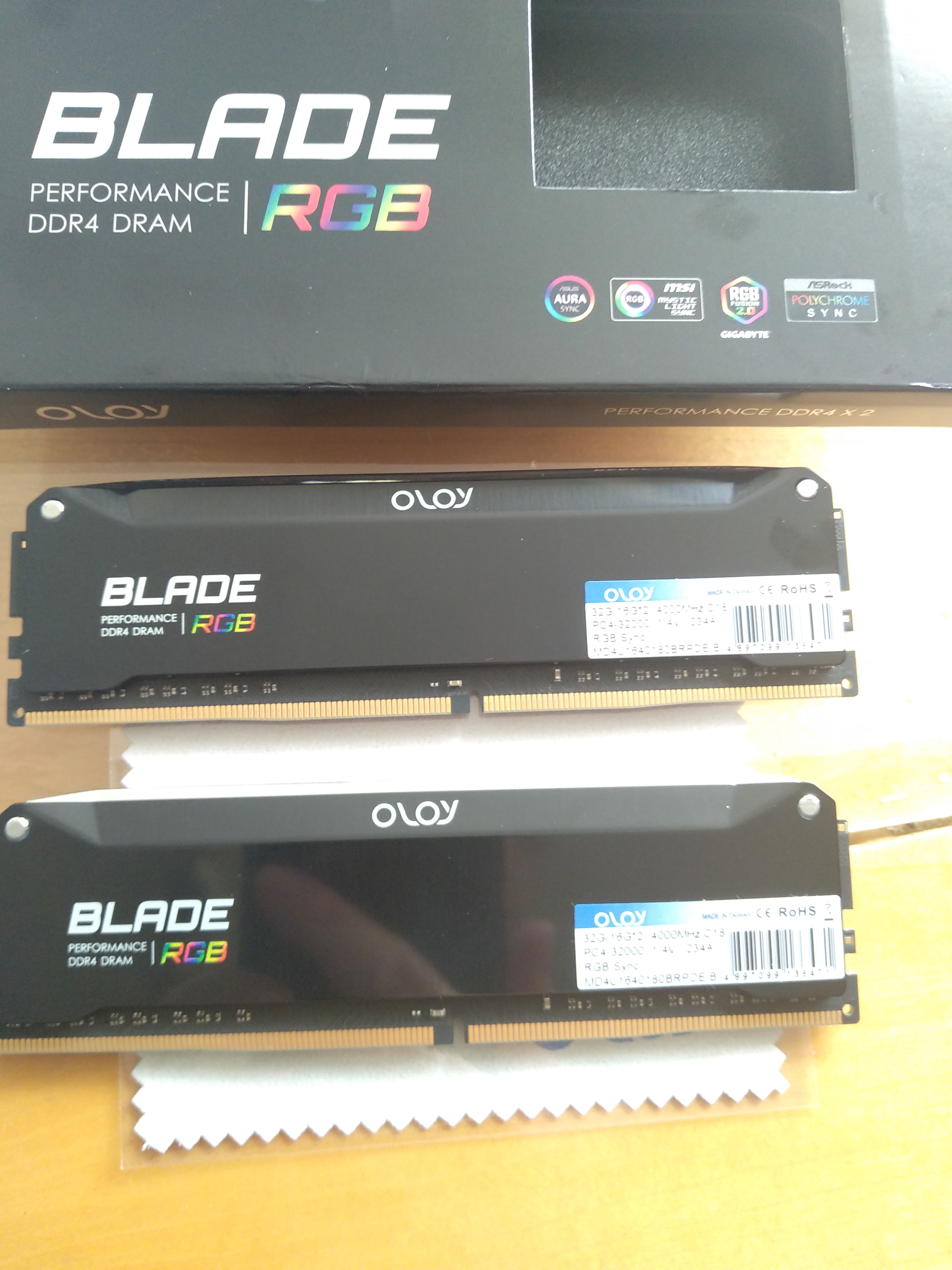

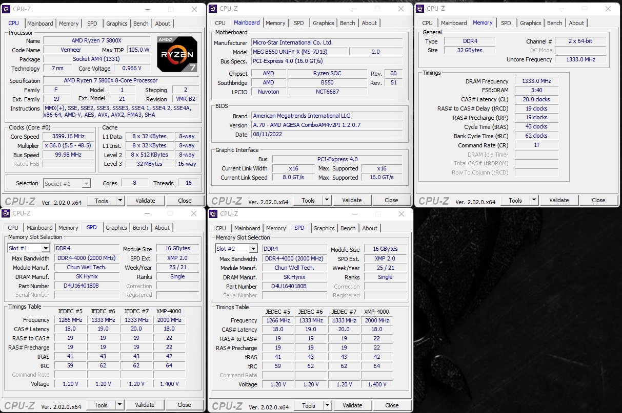

Habe mir wieder mal wieder einen Exoten RAM zugelegt.
https://www.amazon.de/OLOy-2x16GB-4...d=1662563520&sprefix=oloy+blade,aps,89&sr=8-3
Ob ich da wieder ein User Review mit Tests machen sollte?
Hier mal die Daten und ein paar Bilder:
Schlecht zu sehen, aber die Oberfläche ist glänzend wie Klavierlack.

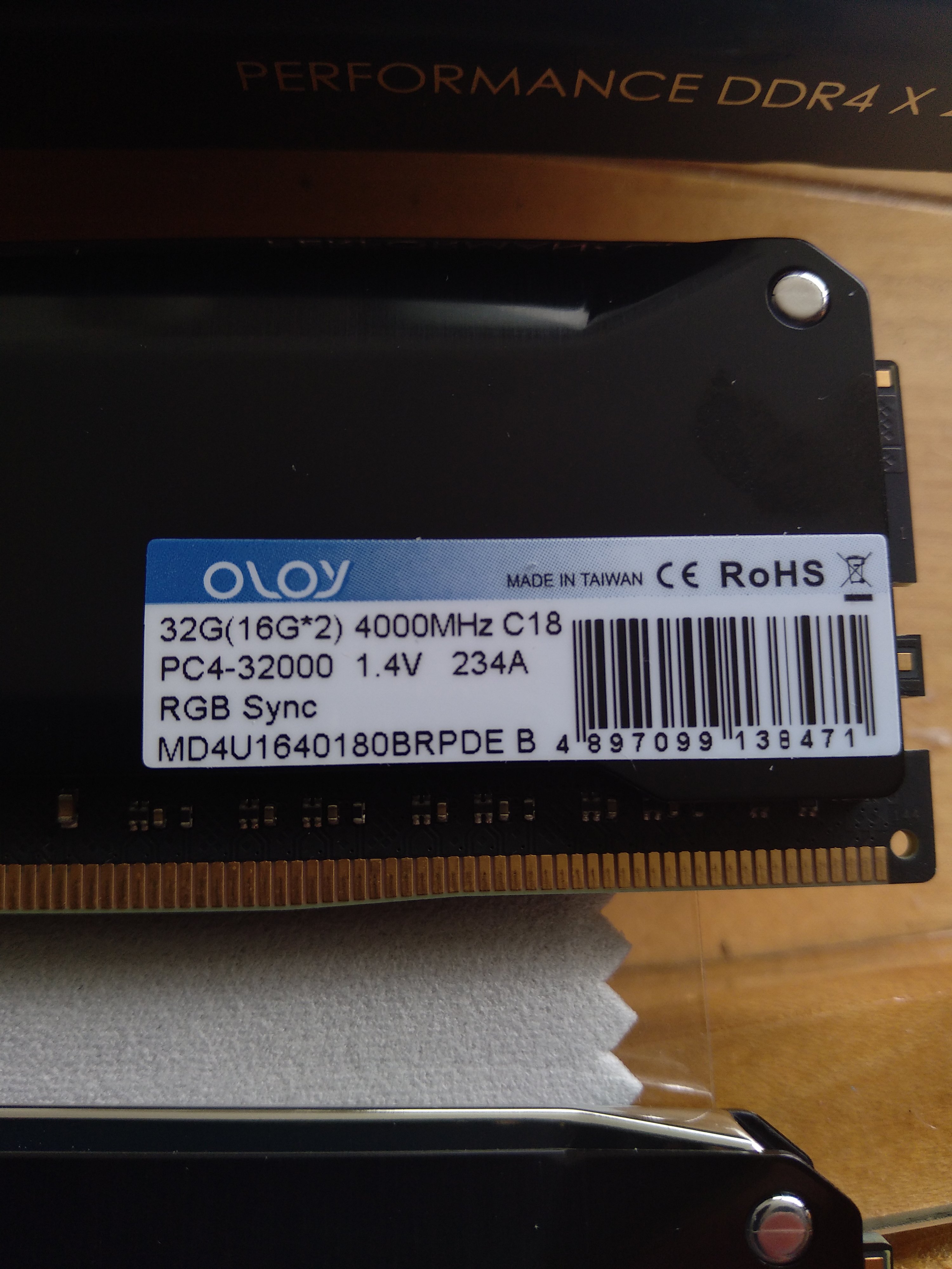

Das Etikett mit den wichtigsten Daten:

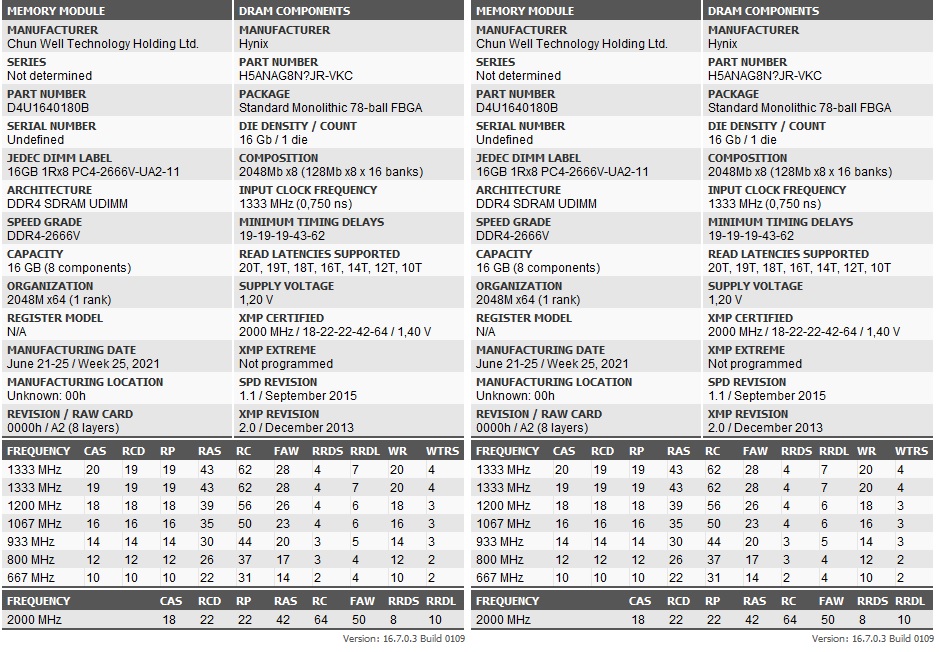

Das normale JEDEC Profil:
Hier das XMP - Profil:

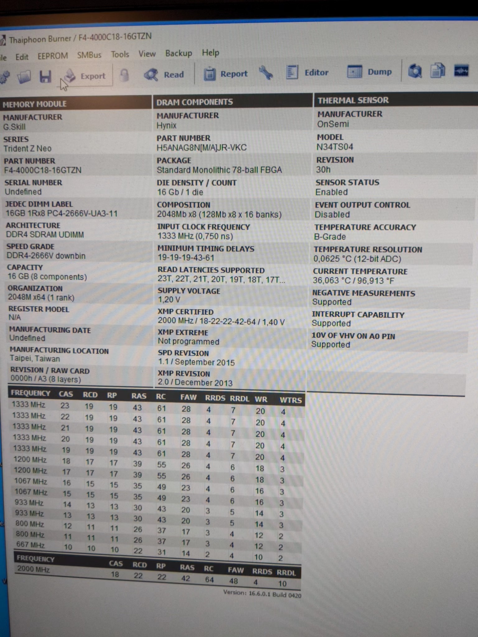

Der Thaiphoon Burner erkennt leider nicht die verbauten Chips.
Anhand der Part Nummer müssten das Hynix C - Die sein aber könnten auch Hynix D / J - Die sein.

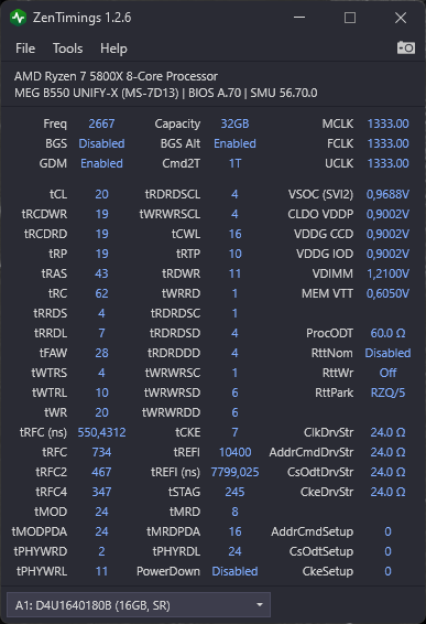

Das sind die ganzen Daten:
Leider sind das nur Single Ranks:
Die Beleuchtung kann man gut mit MSI Mystic Light steuern und die sind nicht zu hell:
Reaktionen: SVΞN
@SVΞN​

Das ist ein 16Gbit Hynix IC, wahrscheinlich Hynix AJR/MJR. Verhalten sich recht ähnlich zu CJR, aber sind oft bei tRFC etwas bis viel und tRCDRD etwas schlechter.
MJR wahr glaube ich recht mies bei tRFC und eher im Bereich 350-400ns unterwegs.
AJR konnte dann bis 260ns runter.
Oder andersrum, nicht ganz sicher. :D

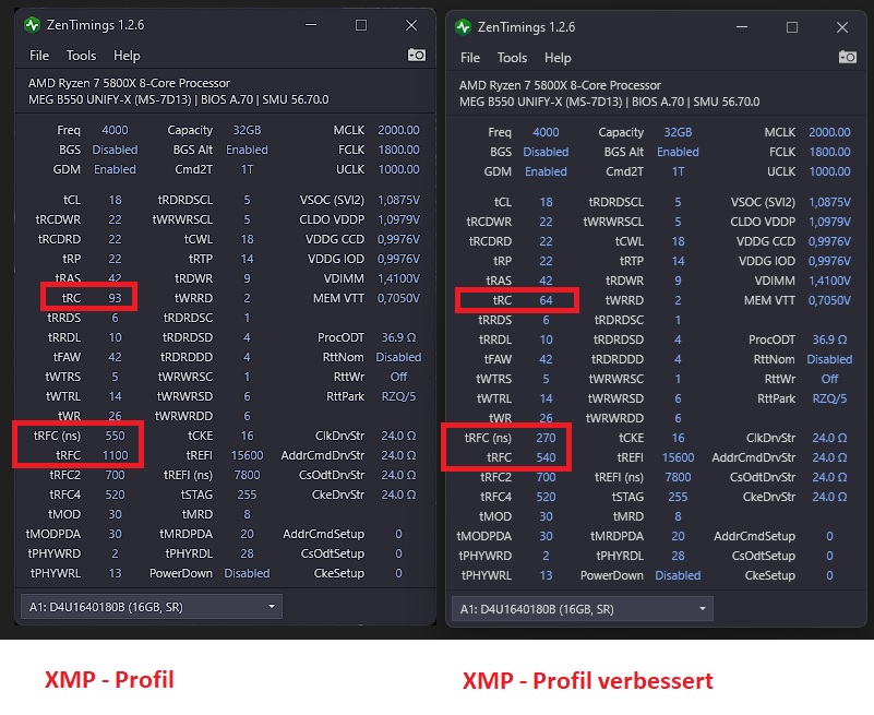

Na ja NUR die Werte die markiert sind erst mal beim XMP Profil ausgelotet, mal sehen ob mit 3800 MHz bessere Timings möglich sind. Wenn ich andere ändere bekomme ich immer wieder WHEA 19 Fehler.
Erst mal alles einstellen und testen, dann mache ich das Review.

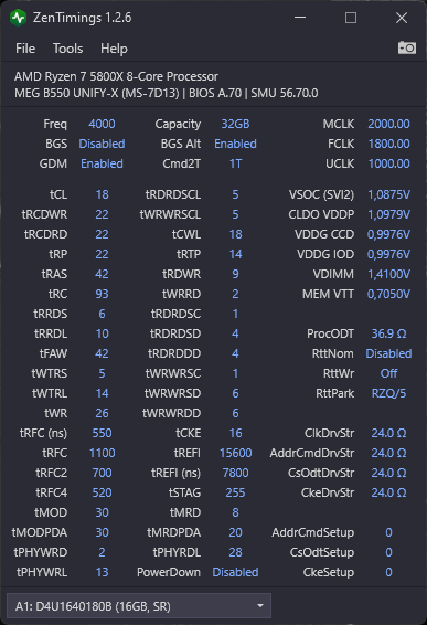

Ich bekomme zurzeit regelmäßig WHEA-Logger 18 Fehler nur mit dem XMP Profil.
Sind Samsung B-Dies verbaut, wie kann das sein bzw. was muss ich machen?

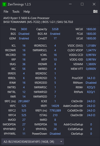

Schiess mal einen Screenshot von ZenTimings, der Übersichtlichkeit halber
Betreibst du die bewusst asynchron?

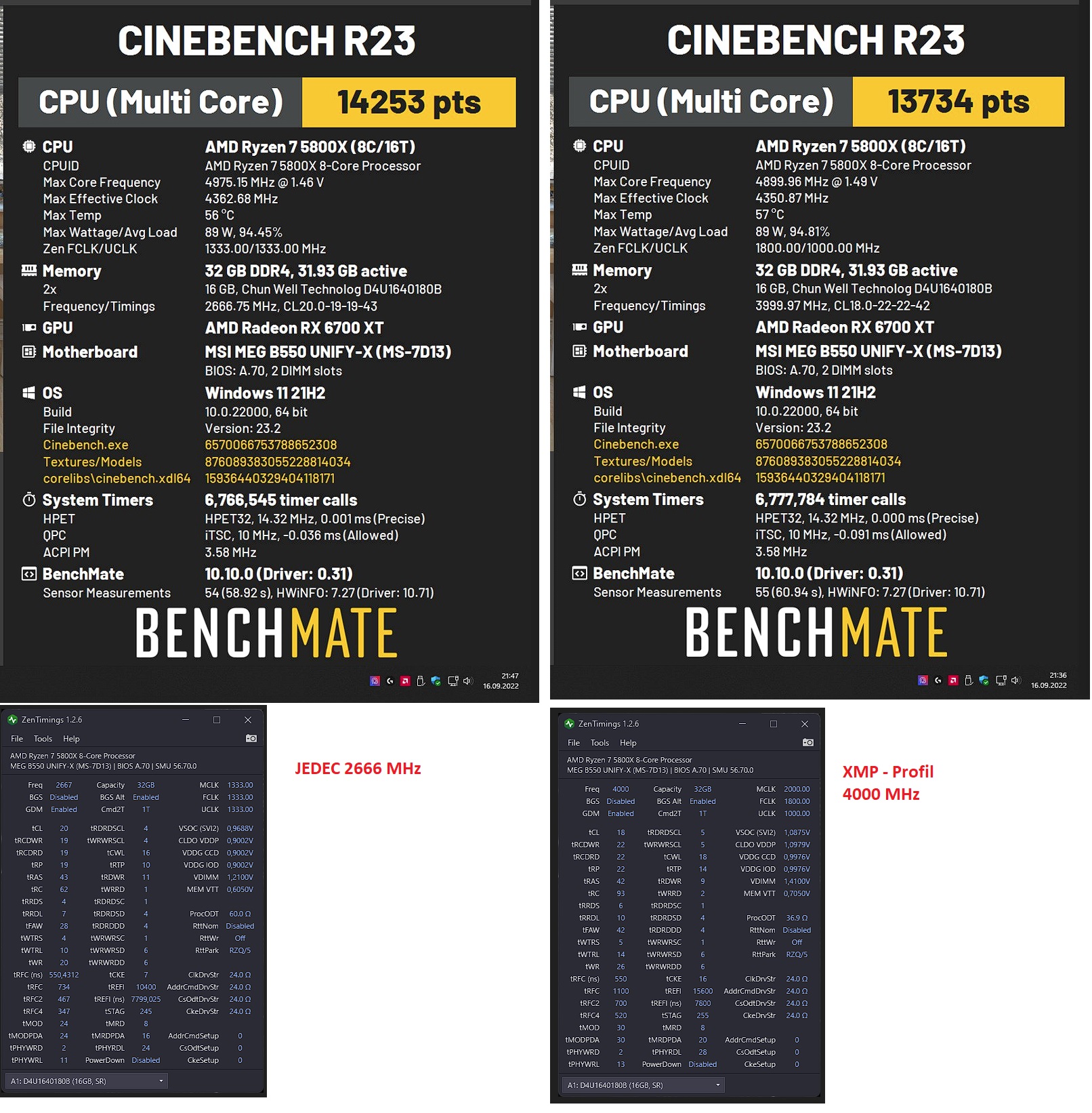

Nein das XMP Profil ist so vorgegeben. Habe mal versucht alles synchron einzustellen aber das geht nur mit mindestens 1,54 V VDIMM. Da bekomme ich aber ein Haufen WHEA 19 Fehler.
Auch das ändern der 4000 MHz auf 3800 MHz und alle anderen Timings bleiben gleich ist auch nur mit 1,48 V VDIMM synchron möglich, wieder mit WHEA 19 Fehler.
3600 MHz und nur die Haupttimings auf 18 - 20 - 20 - 20 - 48 mit 1,40 V bringt sofort WHEA 19 Fehler.
Habe so langsam kein Plan wehr wie man den RAM einstellen kann, am besten läuft das JEDEC Profil ohne Anpassungen.
Hier mal ein Vergleich von XMP zu JEDEC, da ist schon ein unterschied vorhanden. Beim XMP Profil sind das ca. 500 Punkte weniger.
Die CPU ist da mit dem 65W ECO Mode gelaufen.
