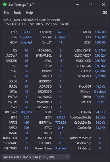

Guten Tag Forum.
Neue RAM, neue Probleme 😉
Meine RAM laufen mit 3600MHz 100% stabil, jetzt wollte ich wissen ob mehr geht, 3800MHz geht nicht, aber 3733MHz funktioniert noch.
Mit 3733MHz viele Stunden mehrere Spiele gespielt, Cinebench R23 20Minuten laufen lassen, bisschen Büroprogramme genutzt, Browsen, Windows Updates gemacht und was weiß ich noch alles, es schien gut zu funktionieren, ABER, als ich den PC ausmachte, ihn Stunden später wieder einschaltete startete er nicht, ich musste wieder auf 3600MHz gehen sodass er sauber startet.
Hmm, bei einem Kaltstart funktioniert es scheinbar nicht.
Jetzt natürlich die Frage, was kann ich dagegen tun, wenn man überhaupt was dagegen tun kann, gibt es eine Einstellung im BIOS was beim starten des PCs hilft?
Die RAM sind glaube ich nicht das Problem, es sind 4000er RAM (haben kaum mehr als 3600er RAM gekostet, deswegen 4000er RAM), auch habe ich die Latenzen und die Spannung vom 4000er XMP nicht gesenkt.
Die Hauptplatine ist ein GIGABYTE B550 AORUS Elite V2 mit der aktuellste BIOS Version (F15d), und eine Ryzen 5000er CPU.
Ich danke euch jetzt schon für Anregungen.
mal die ProcOdt erhöhen.
ZenTimings screenshot wäre auch gut und mal in die OC Anleitung auf Seite 1 reinschauen 🙂

______________________
Nachtrag.
Ich habe wieder auf 3733MHz gestellt für den Test und das Bild.
Den Aida Test habe ich fast 25 Minuten laufen lassen, kein abstütze.

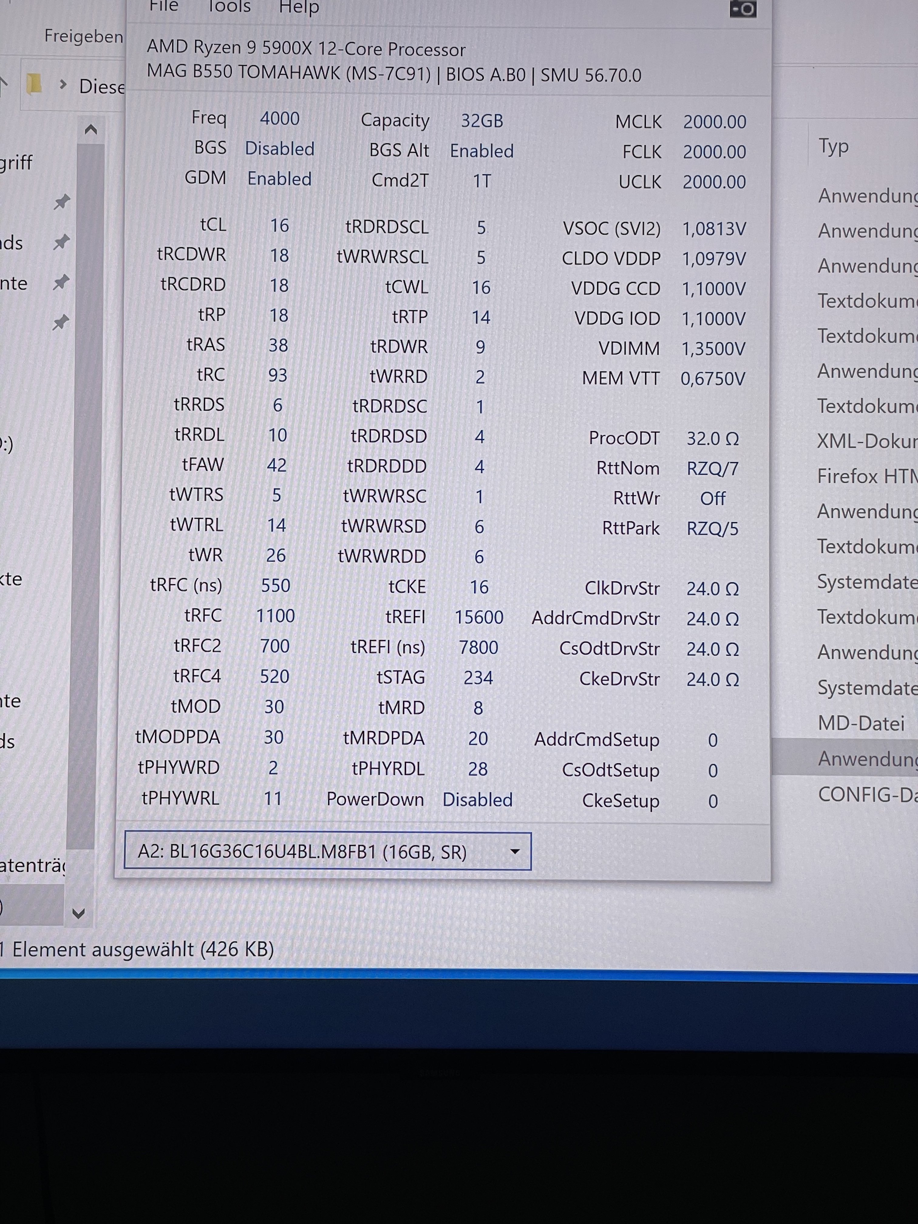

So hier das Bild von ZenTimings.

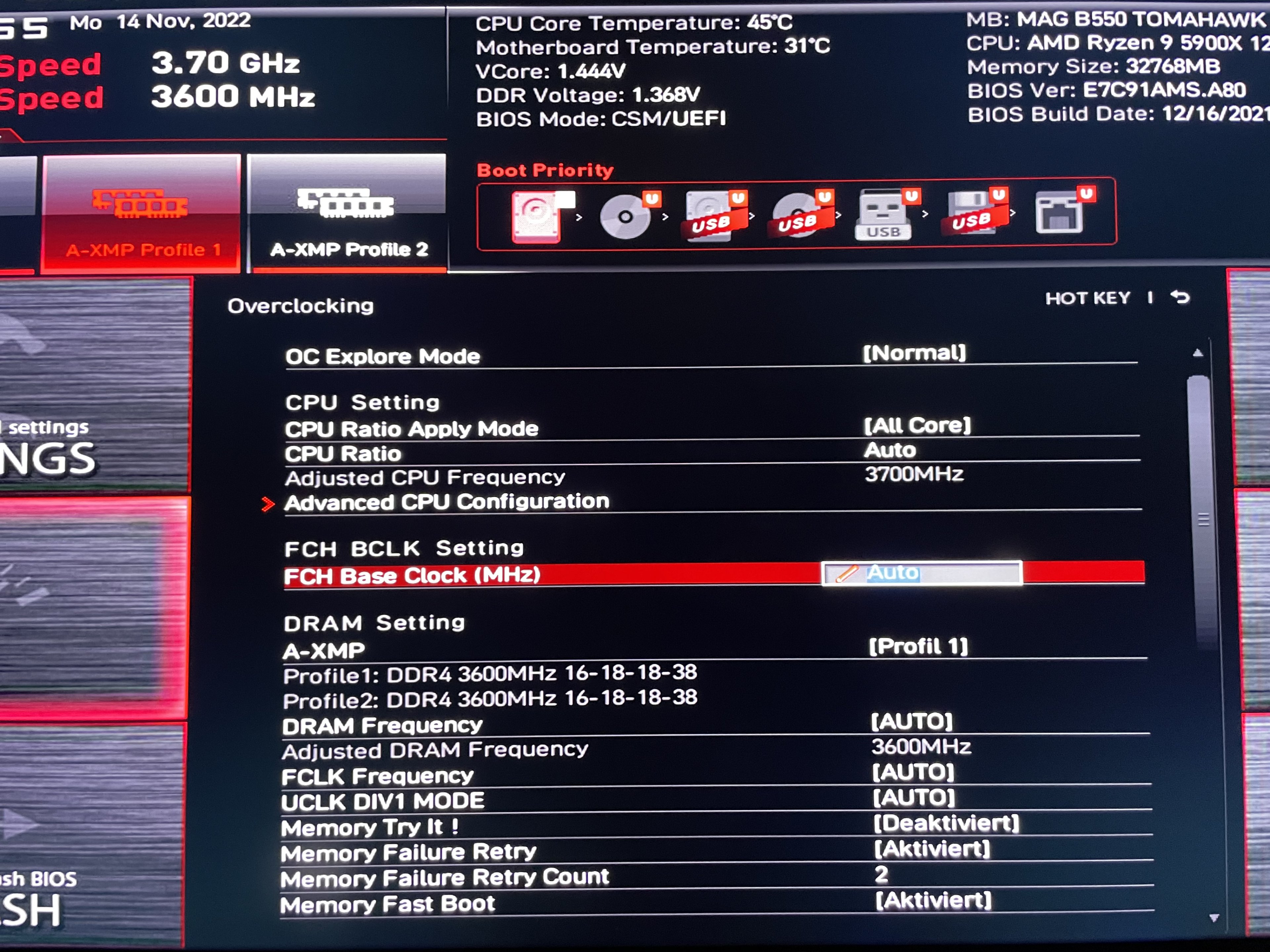

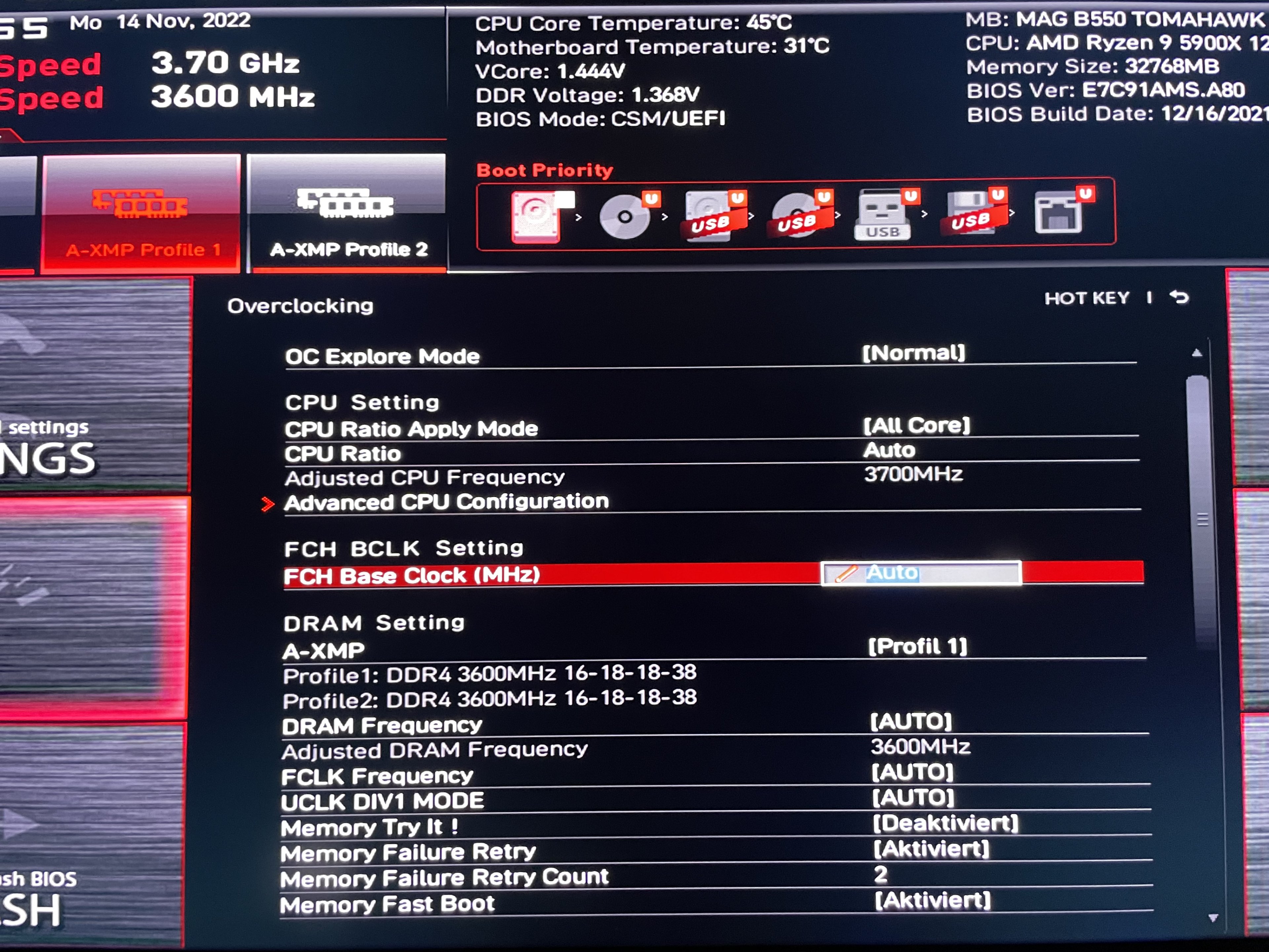

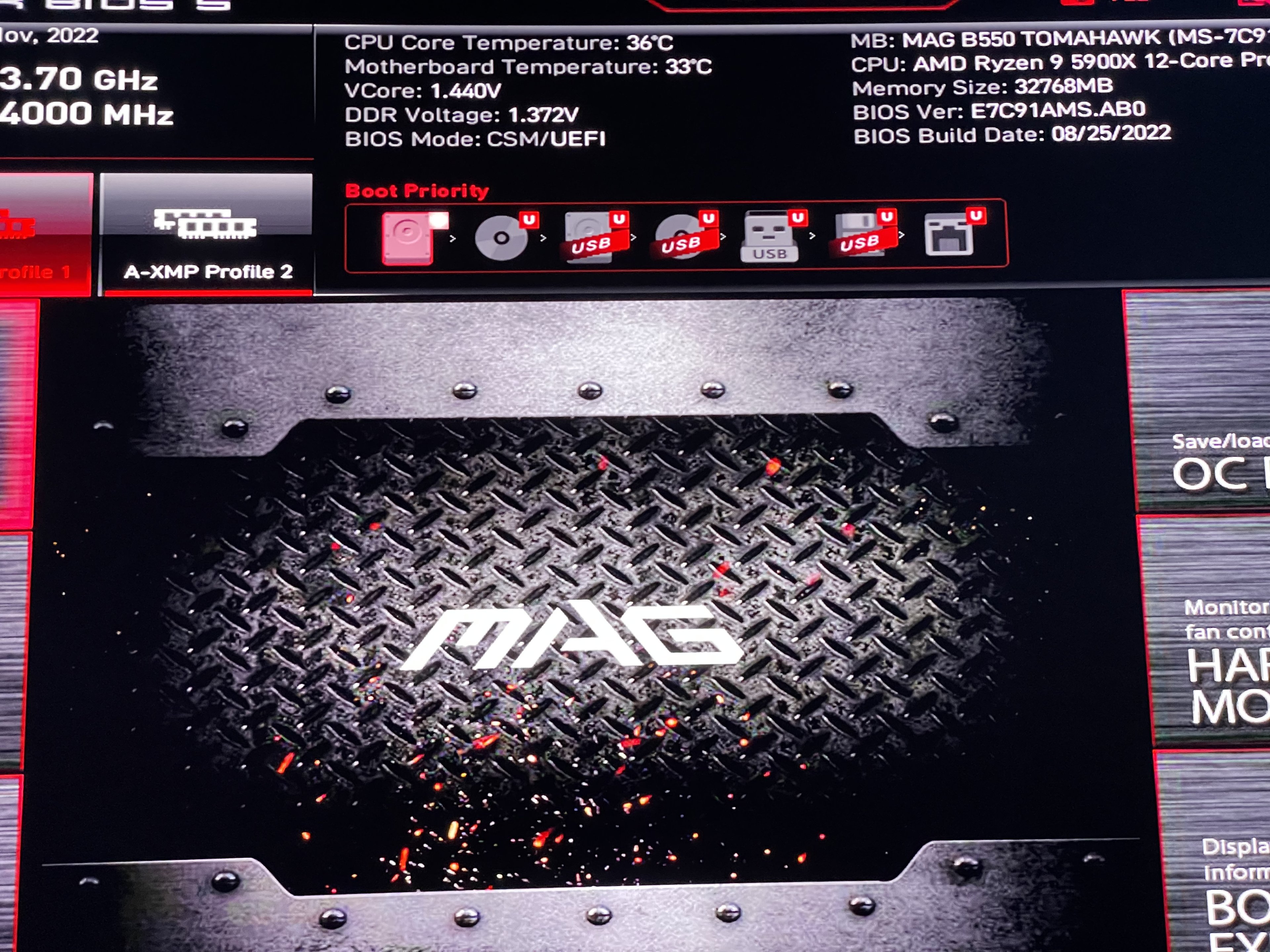

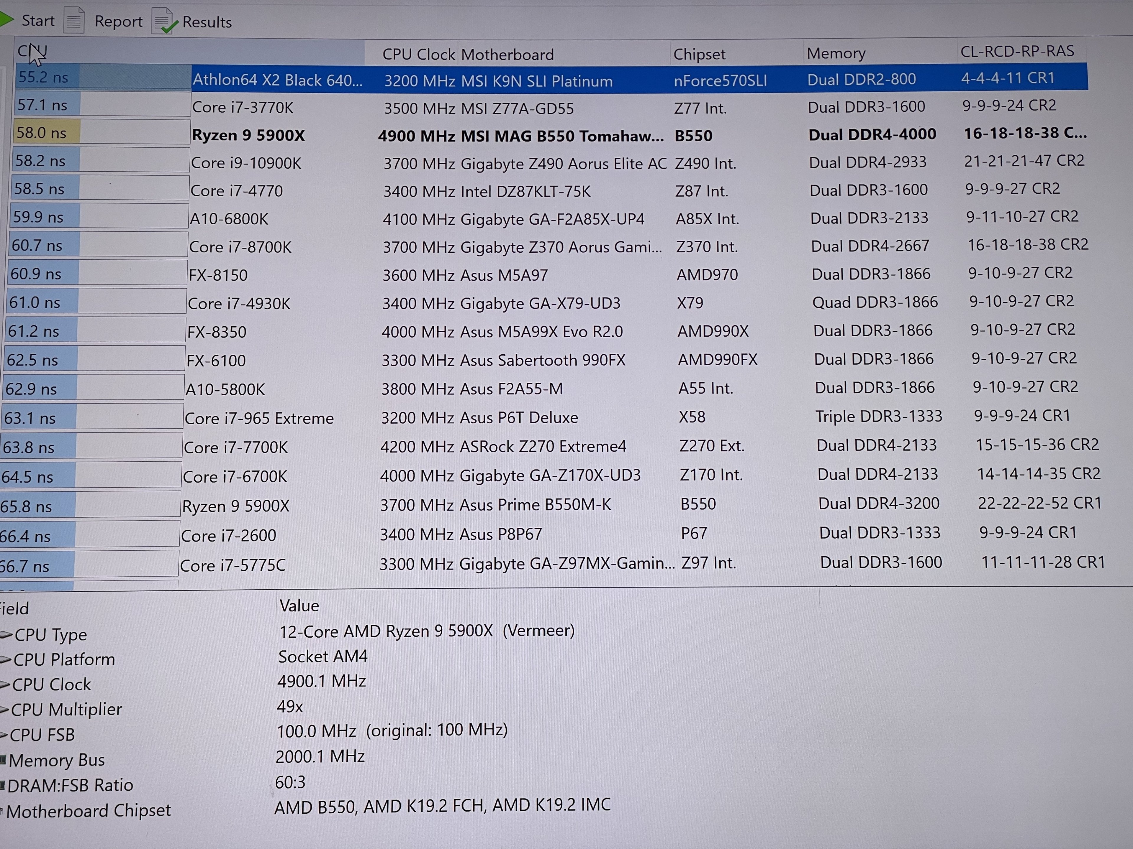

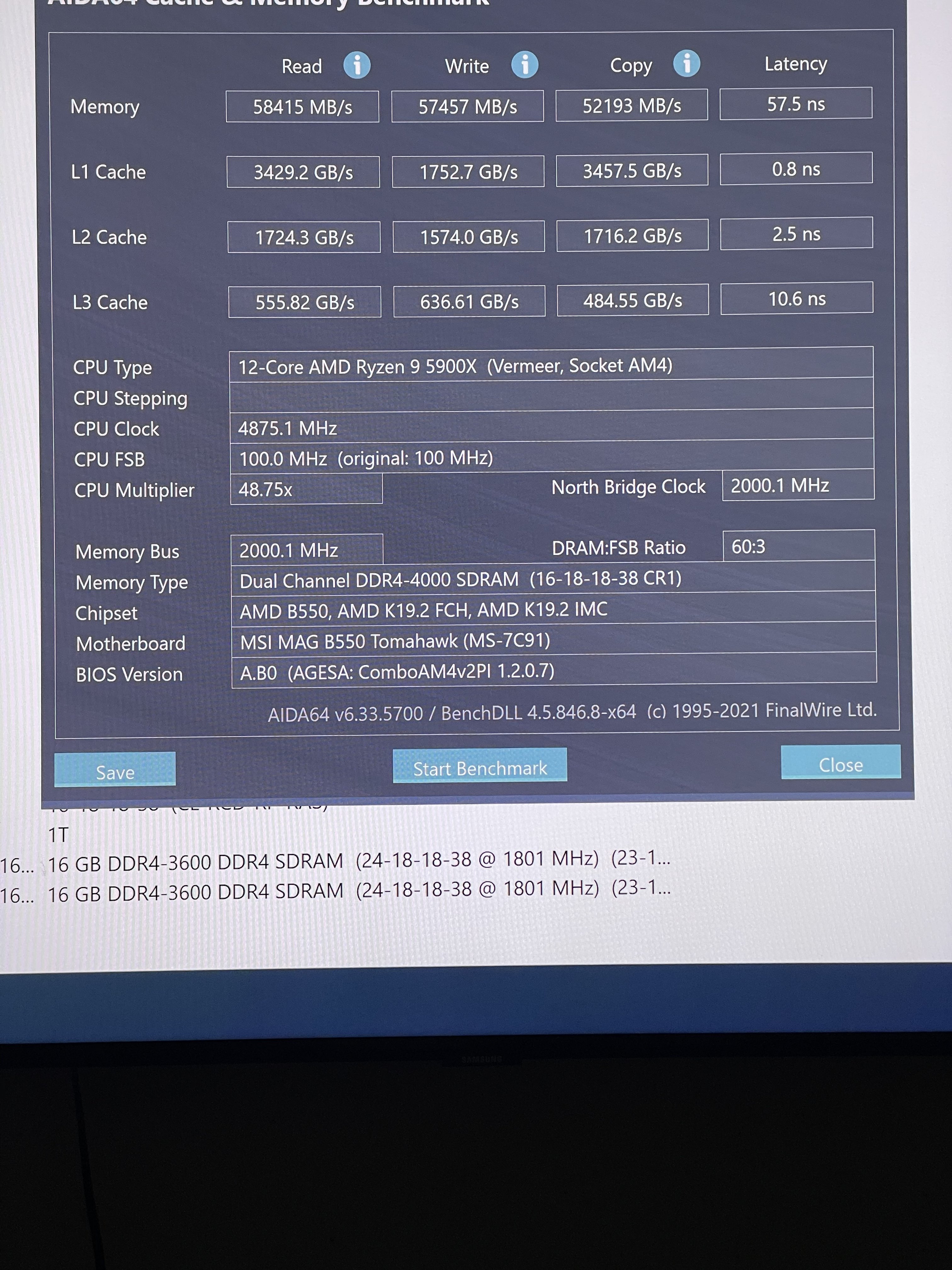

Hey
Habe im BIOS XMP angelassen und nur 2 Sachen verändert ,von (Auto 3600-4000 mhz ) und D Friq. Auf 2000 mhz gestellt
Ist das gut ?

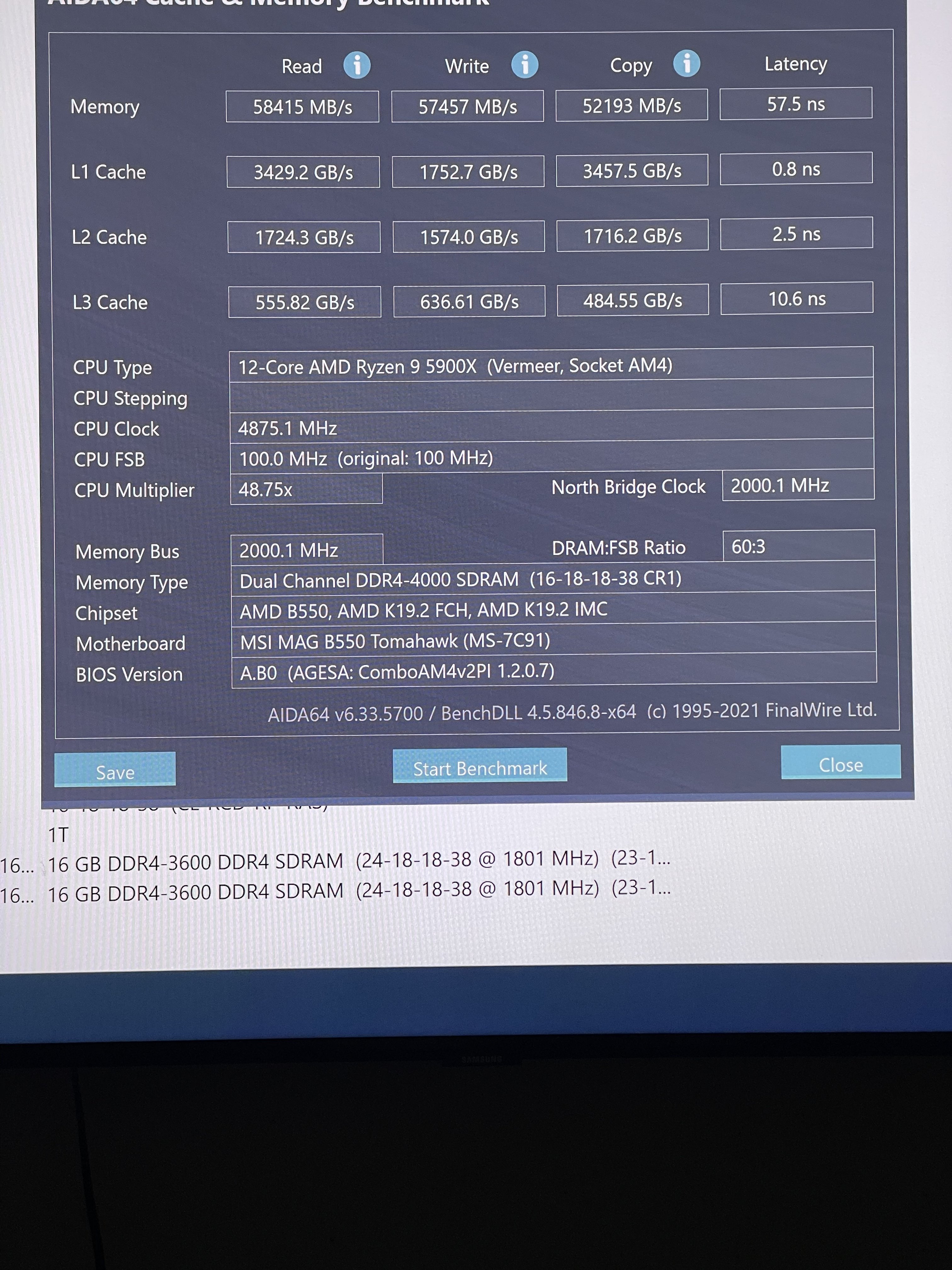

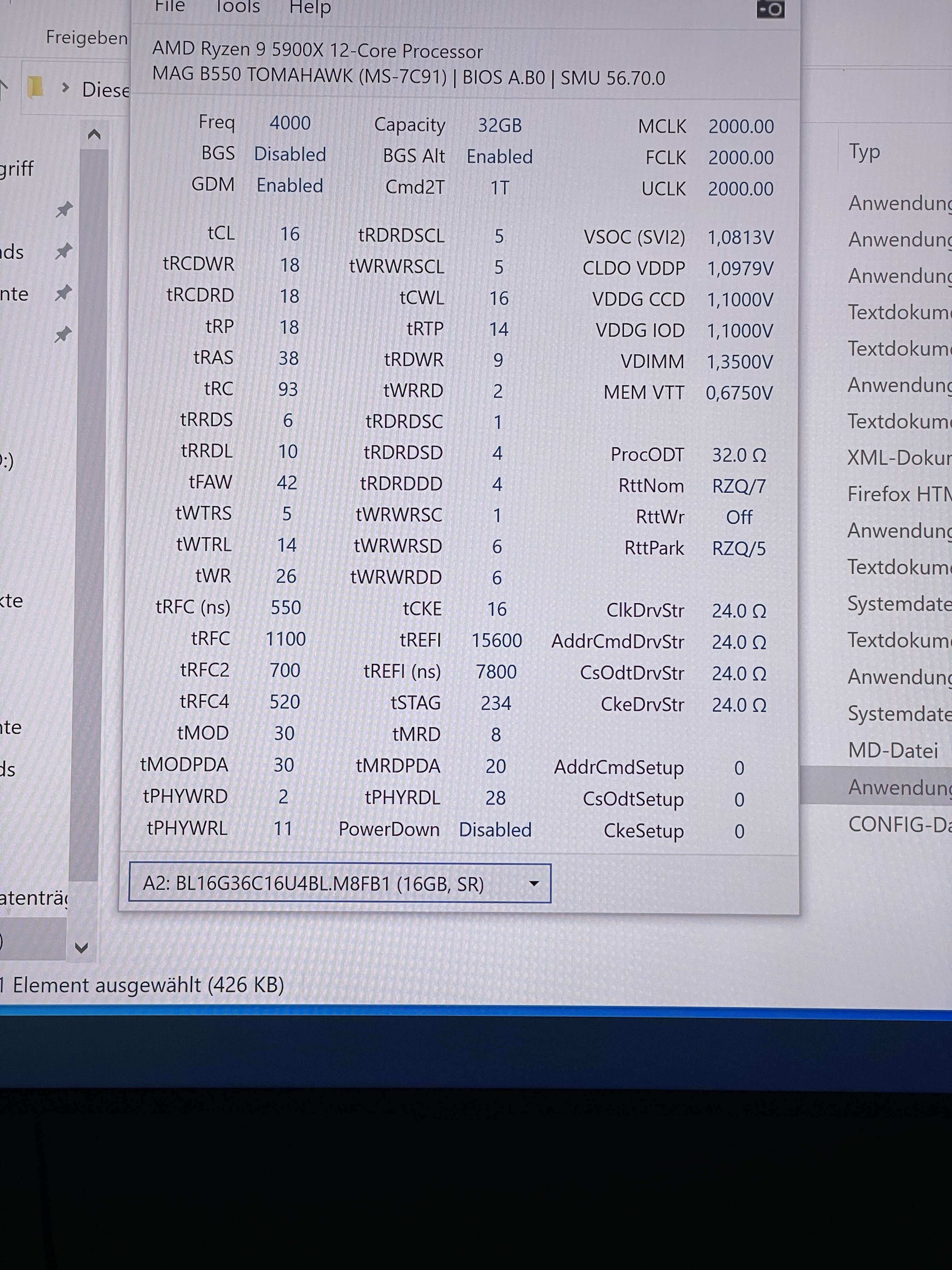

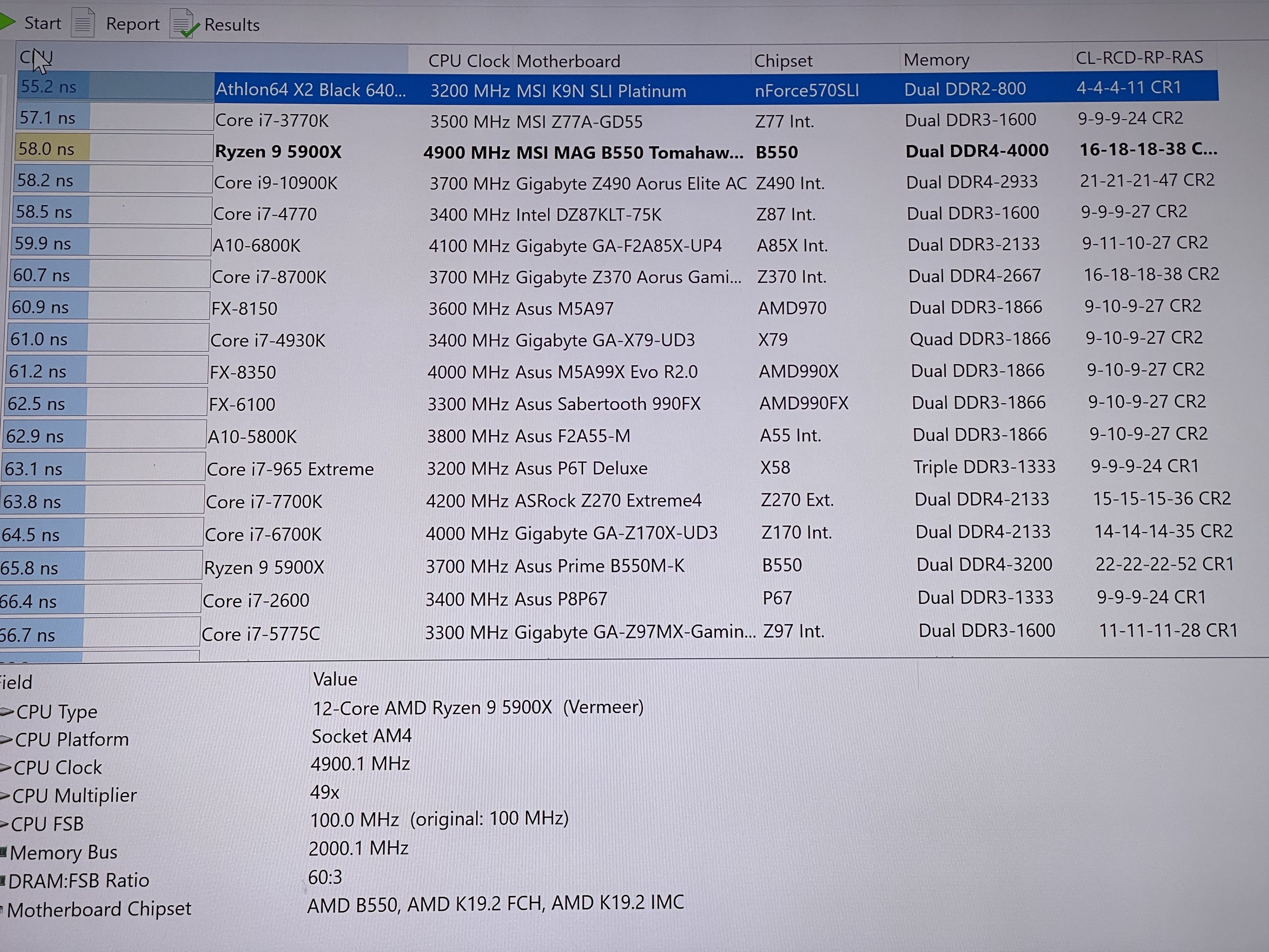

Der Aida Stress Test nur den Speicher testen oder ?
Lg
Ok habe Diesen Stress Test gemacht aber nur den Speicher und nach 7 sec abgebrochen ….was mache ich falsch ?

Dann öffne mal HWinfo (nur Sensoren anhaken beim Start) und schau was er bei Windows Hardware Fehler sagt. Steht meist ziemlich zum Schluss.
