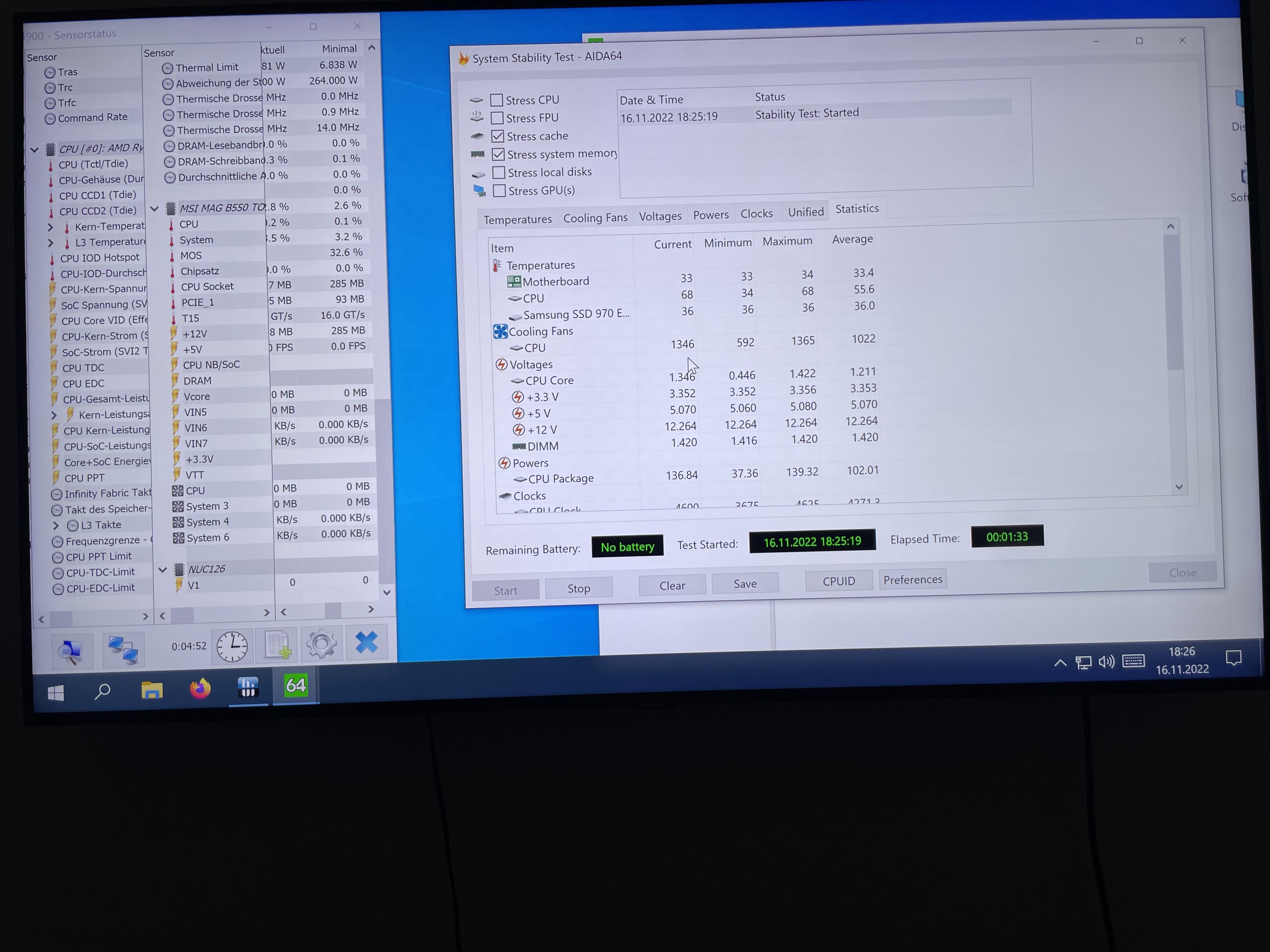

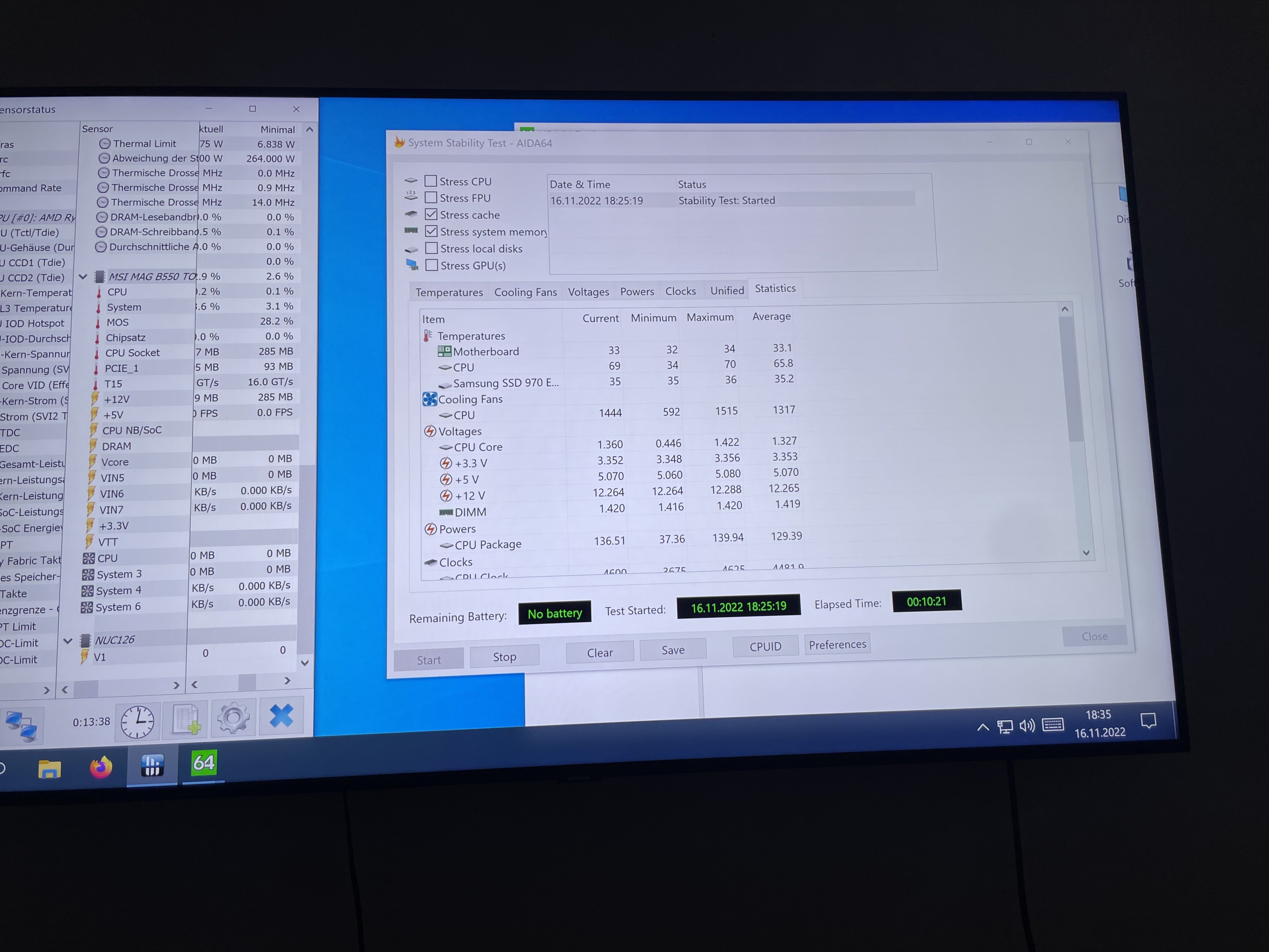

Ach ja hatte dann noch versucht mit dem Aida Stresstest mit 3800(1900mhz ) zu versuchen und der lief paar min durch ,mit 4000 hz im Stresstest nach 7 sec Win Fehlermeldung…

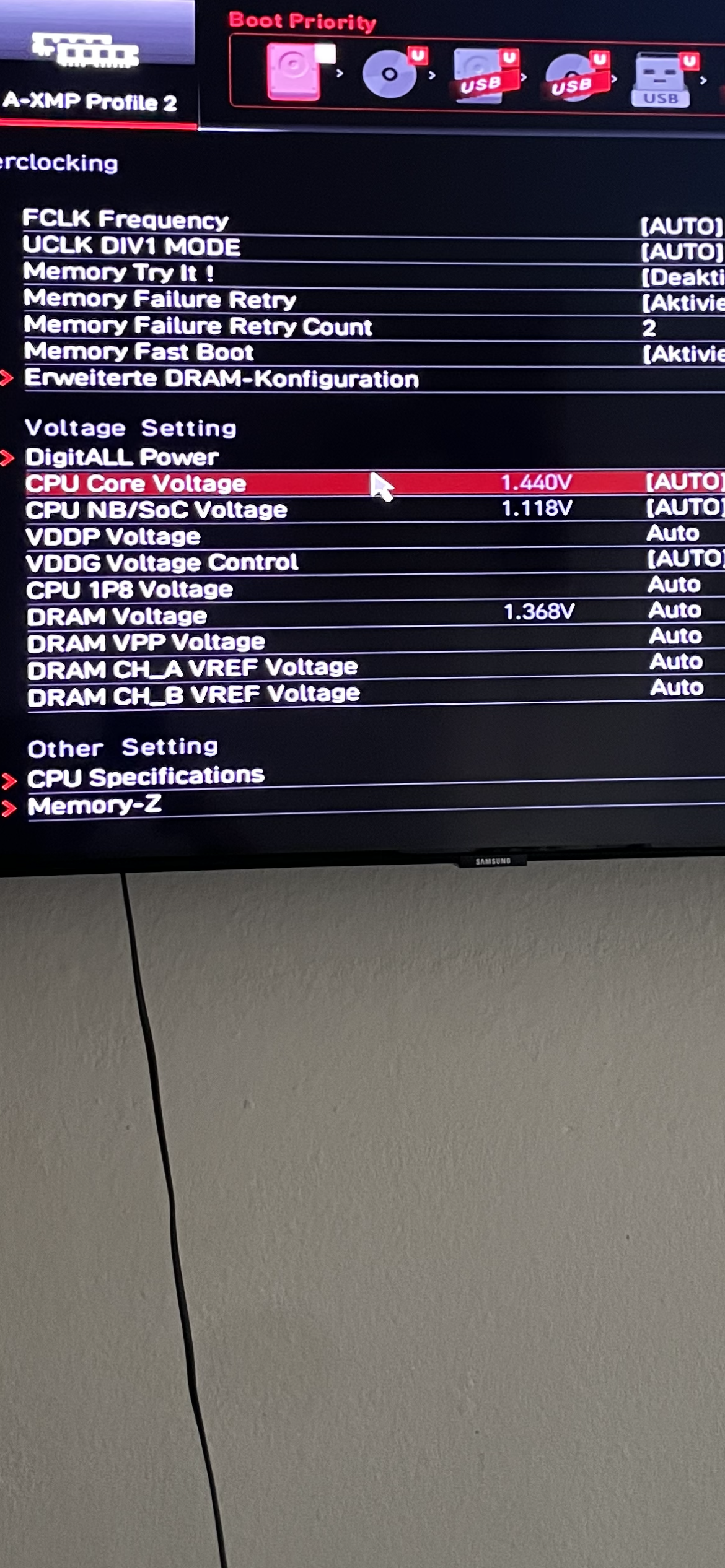

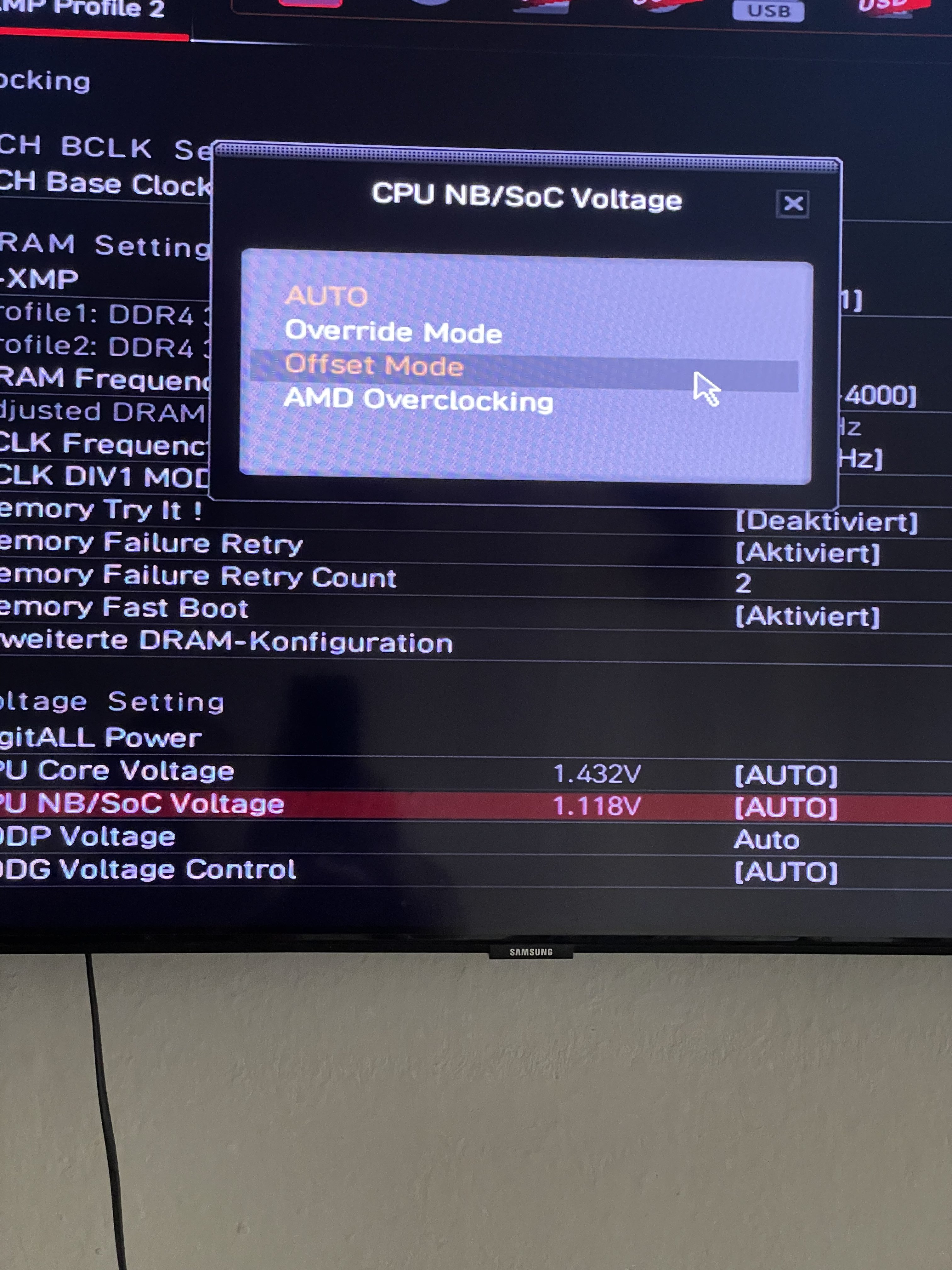

Also CpuCore Voltaage auf 1.38 ?und Soc Voltage auf 1.40 ?

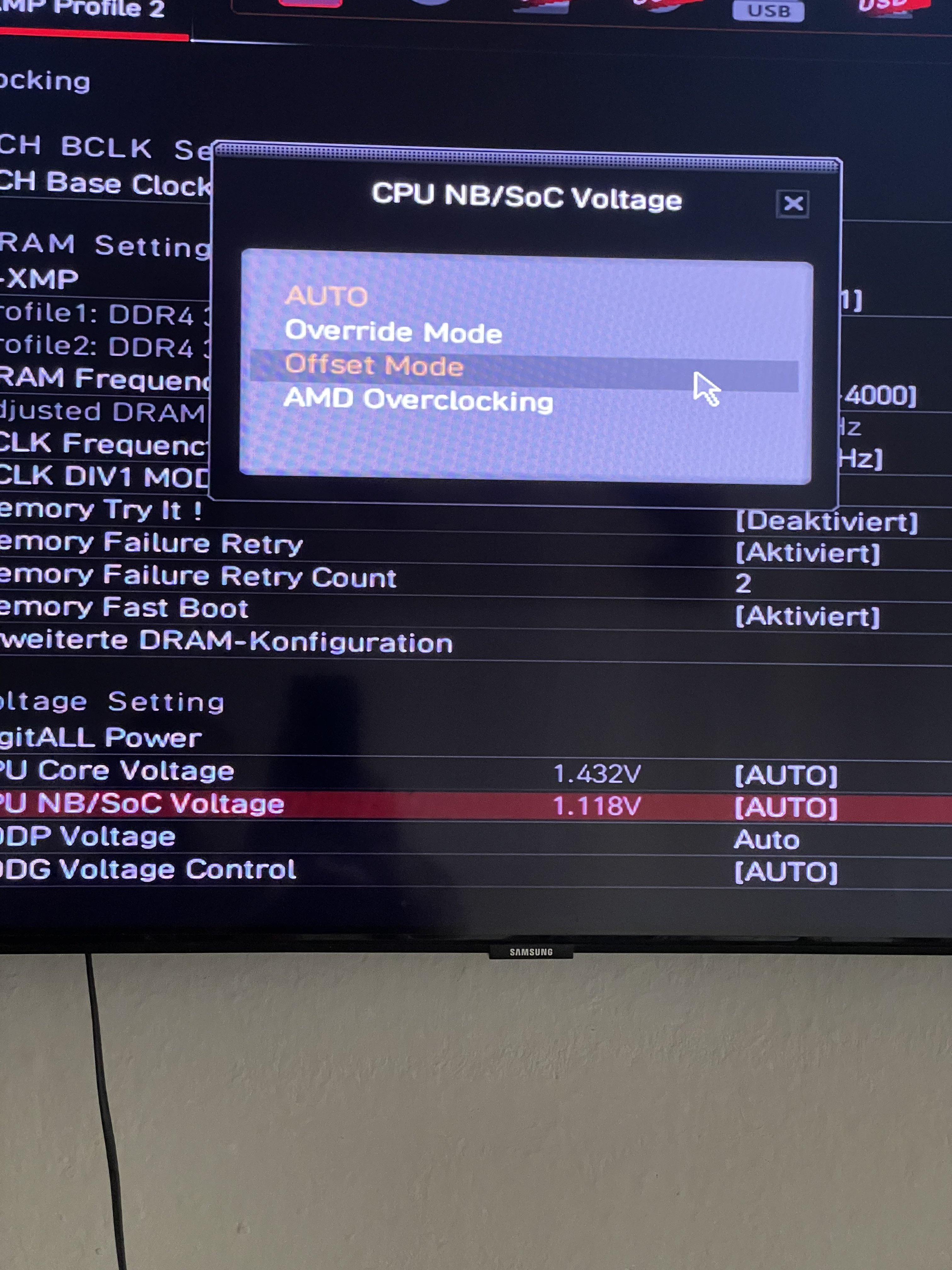

DRAM Voltage auf 1.38V und VSoc auf max. 1.1V
CPU Core Voltage kannst auf Auto setzen.

So auf 1.38 v angehoben DRAM Voltage

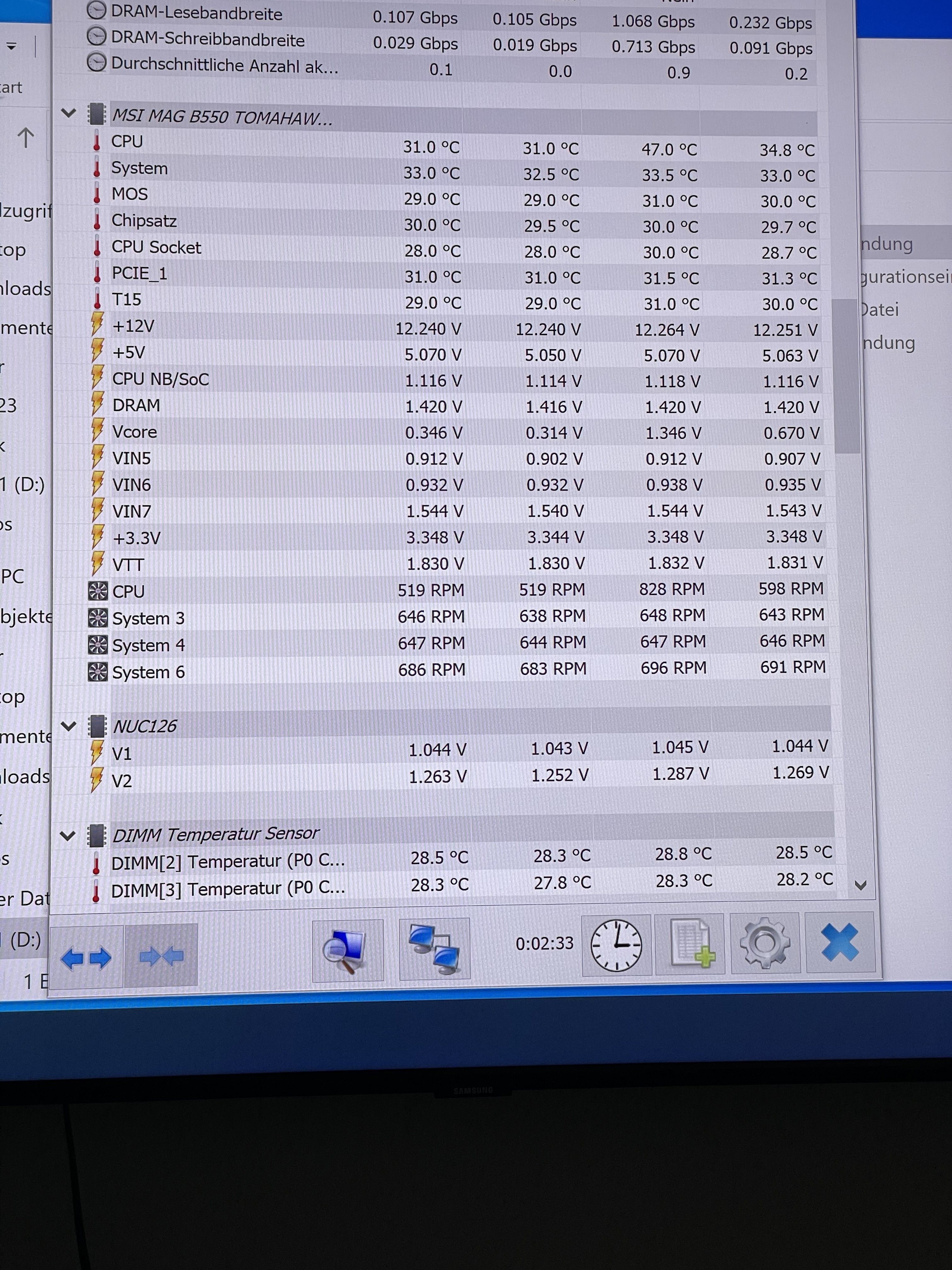

In HWinfo kannst du nix testen. Hier kannst du lediglich sehen ob WHEA auftreten.
Dazu nicht "Zusammenfassung" wählen beim Einstieg in HWinfo sondern "Sensoren".
Tests des RAMs mittels Karhu oder Aida64 Stresstest.

Das kommt bei mir wenn ich Soc Voltage ändern will?! Und XMP muss eingeschaltet sein ?

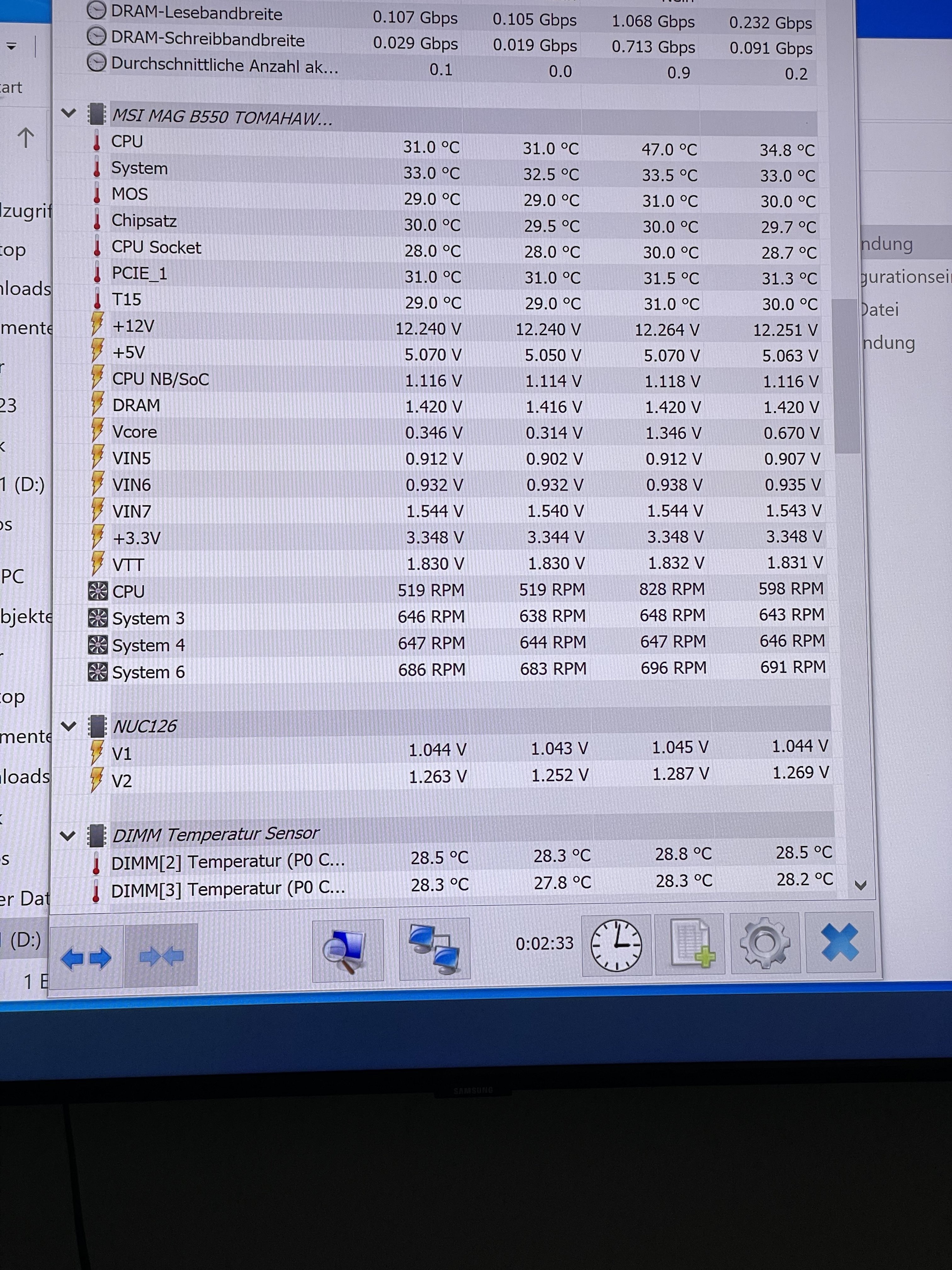

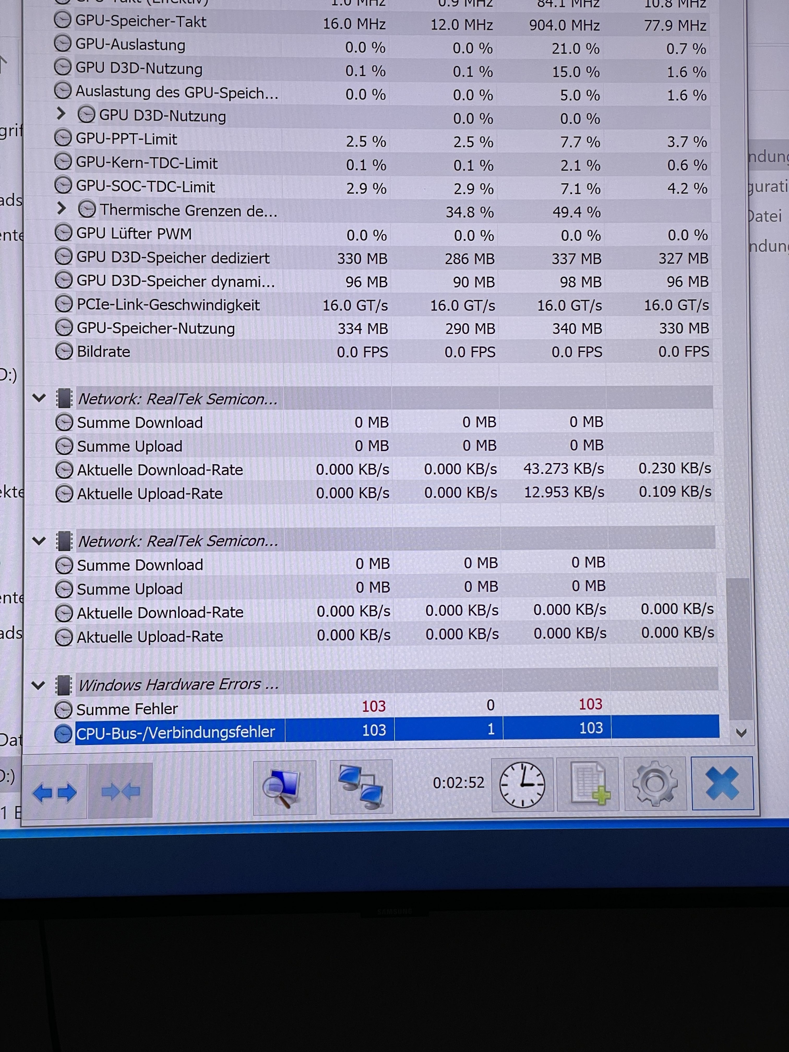

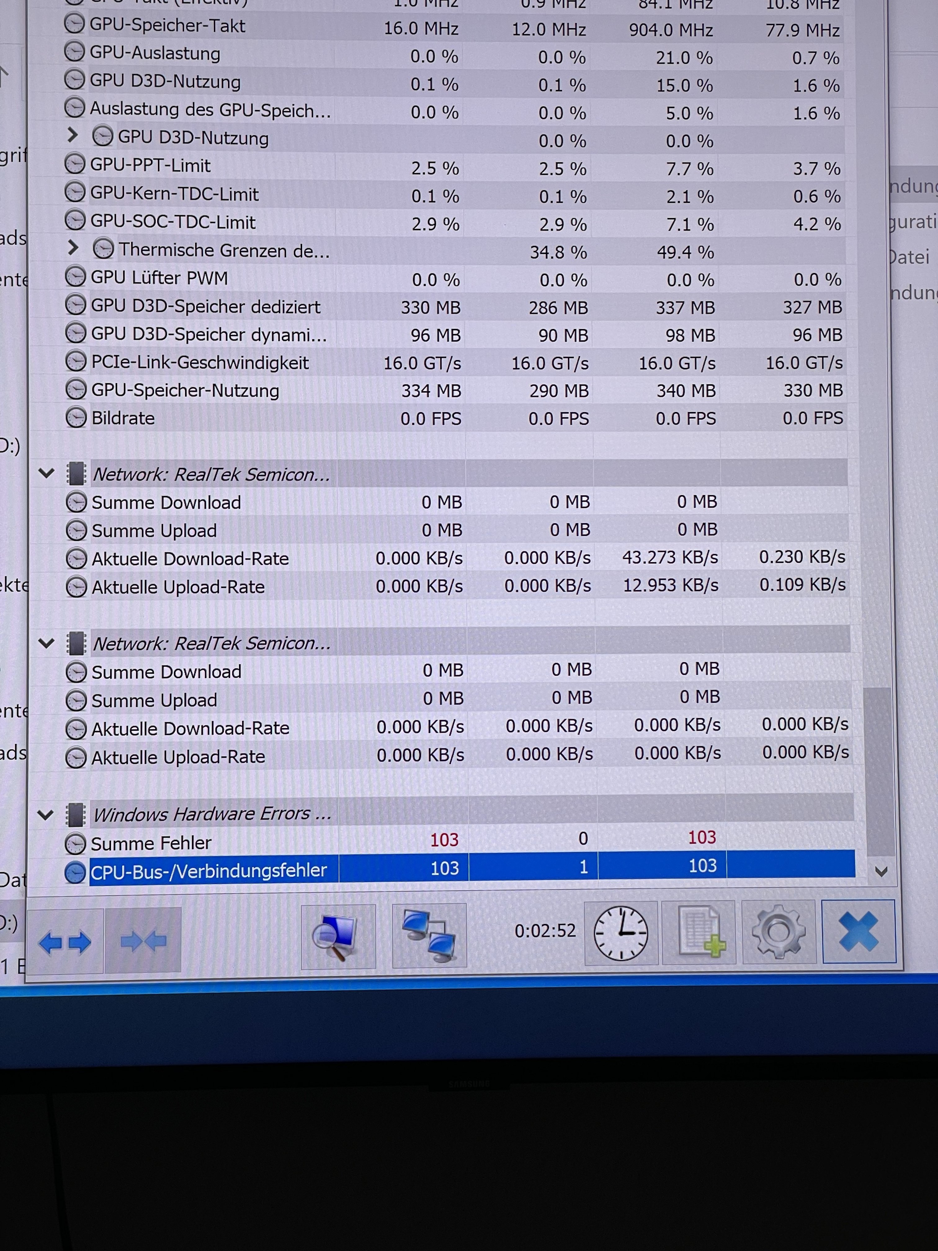

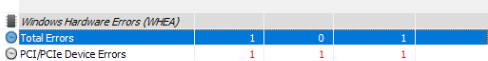

Dieser Windows Hardware Errors erhöhen sich in Intervallen ?
Das muss auf 0 stehen bleiben....sonst ist dein System instabil.
Geh langsam mit dem Takt runter, bis während eines Stresstests keine Fehler mehr auftreten.
Das kann auch erst bei 3733(1866MHz) so sein.
Andere scheinen mehr Glück zu haben aber bei mir haben von 6 Zen2/Zen3 CPUs nur 1,5 die 1900 MHz FCLK ohne Fehler geschafft....eine so, und bei der anderen nur wenn ich Spread Spectrum deaktiviere.
Reaktionen: Jou2019

Hatte 5 Fehler ,habe Aida Stresstest laufen lassen und separat noch HWInfo im Hintergrund richtig ? Karhu finde ich als Download nicht ….gibts noch Andere Test ?

Garrus schrieb:
Sind denn die 3866 MHz ohne WHEA? Wenn ja, dann könnte man sich jetzt dran machen die Haupttimings zu optimieren.
Garrus schrieb:
5 Fehler sind 5 zuviel. Da wirst du die Frequenz auf 3800MHz runterschrauben müssen.

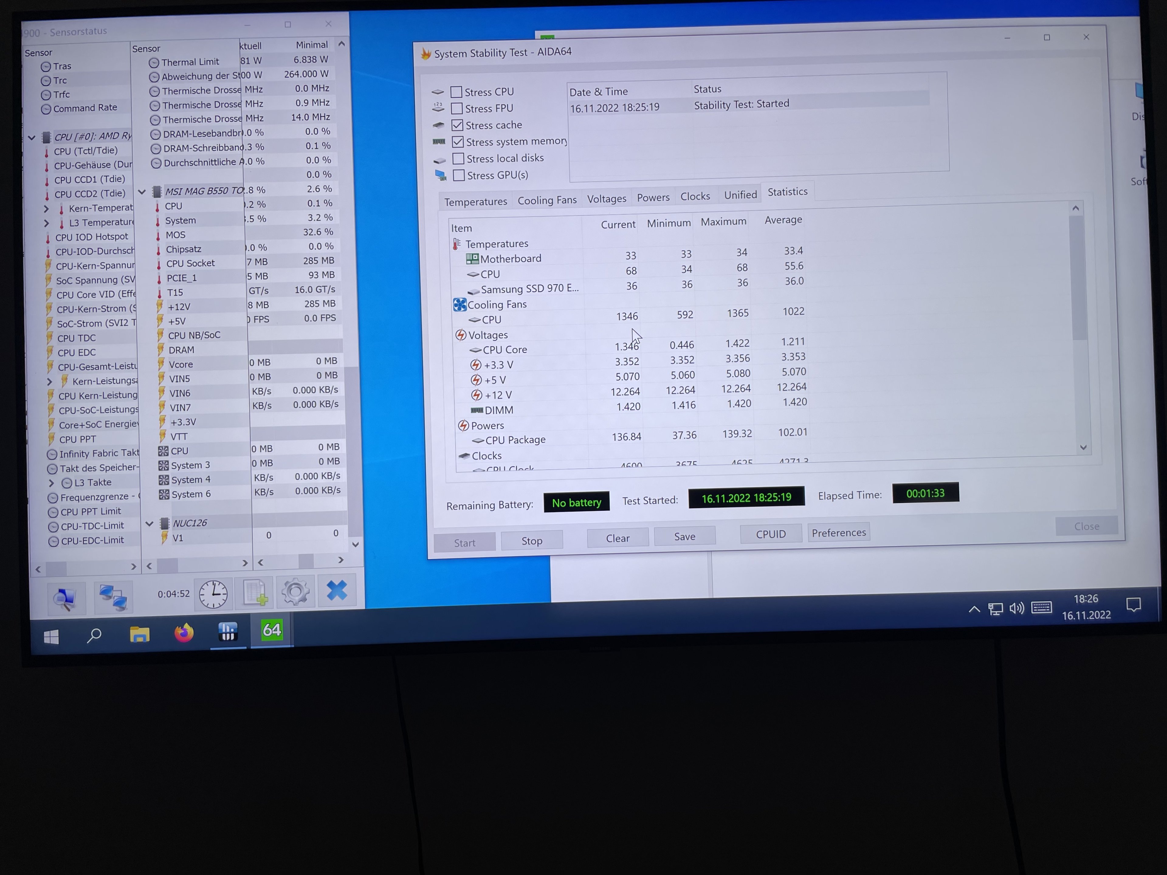

Gerade dabei mit 3800 mhz ,nach 5 min noch kein Fehler 😍 wie lange soll ich es laufen lassen ? Teste nur Cache und Memory….

So sieht es nach über 10 min aus ,noch kein Fehler 😍
Fast 15 min ☺️so wie gehts weiter ? Danke danke !

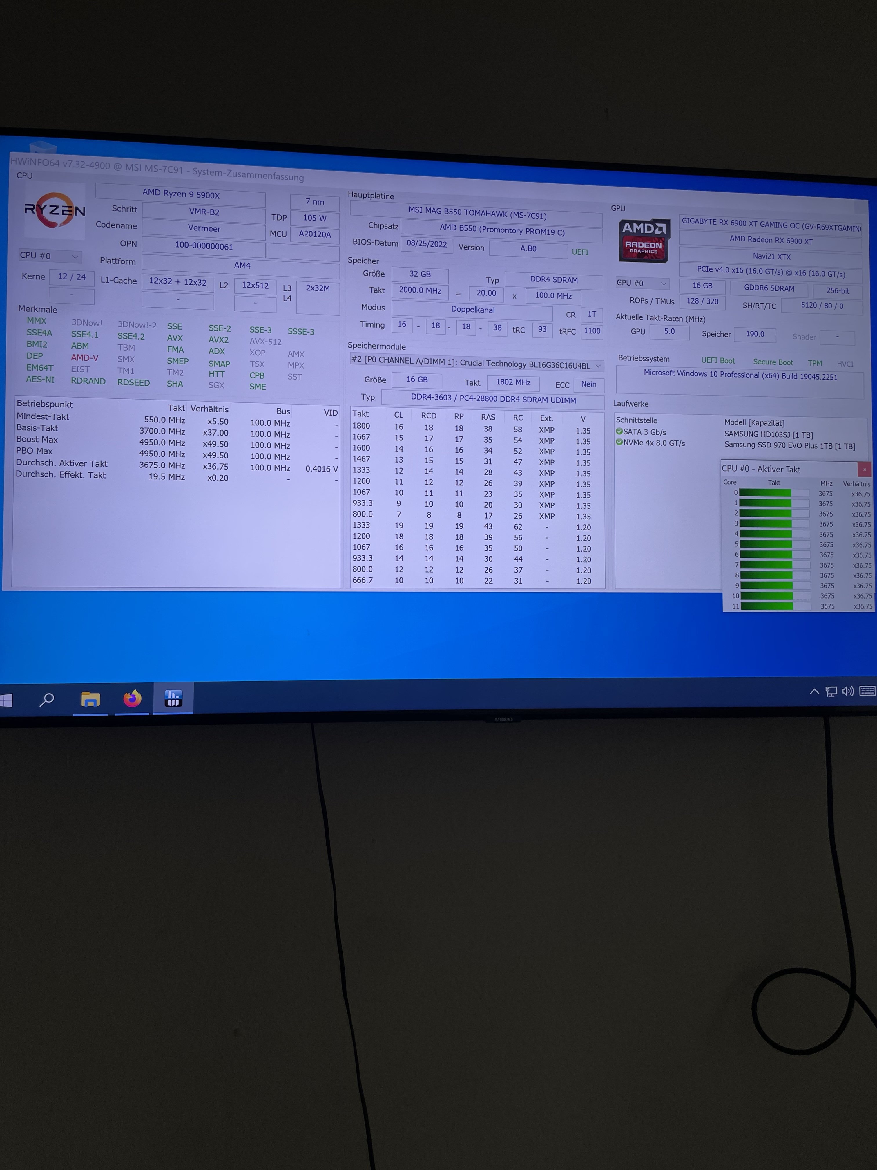

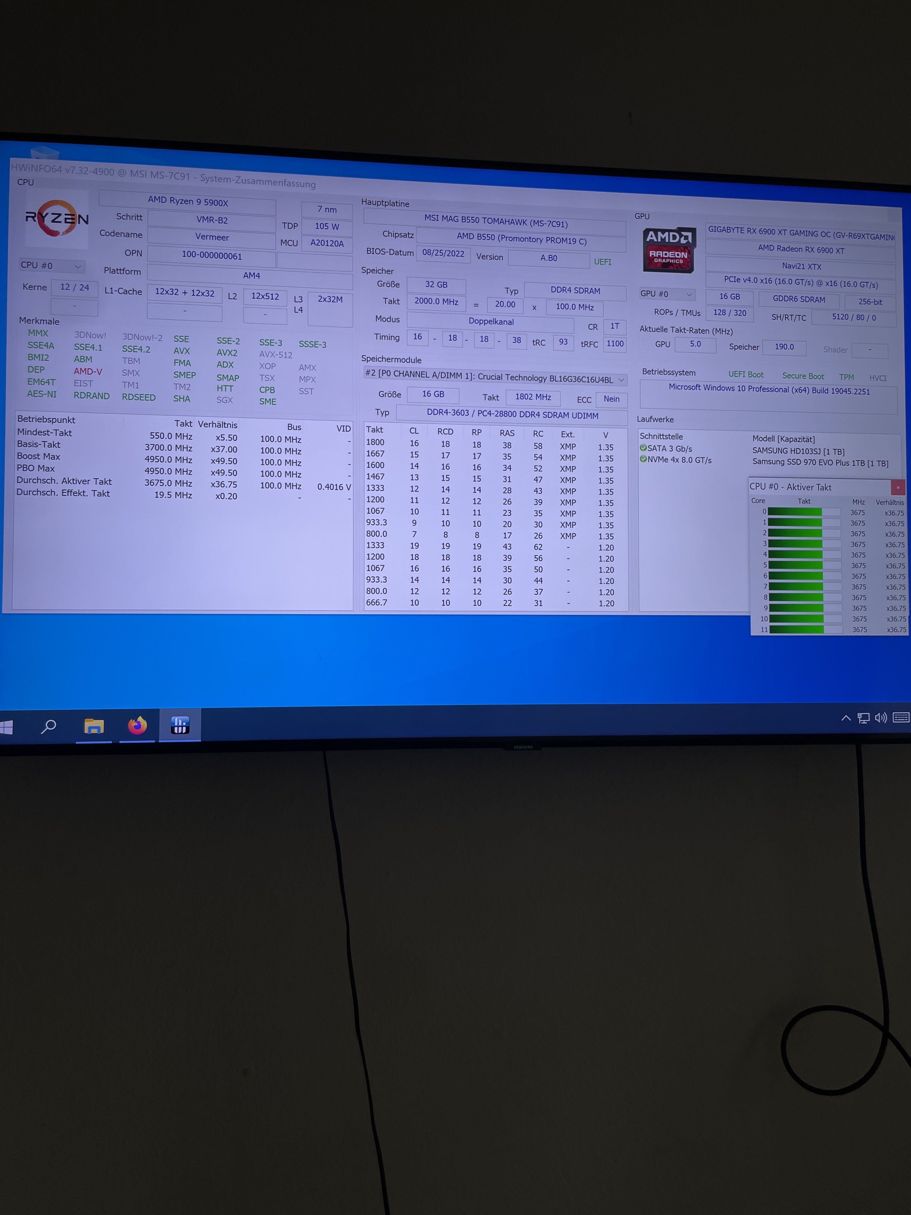

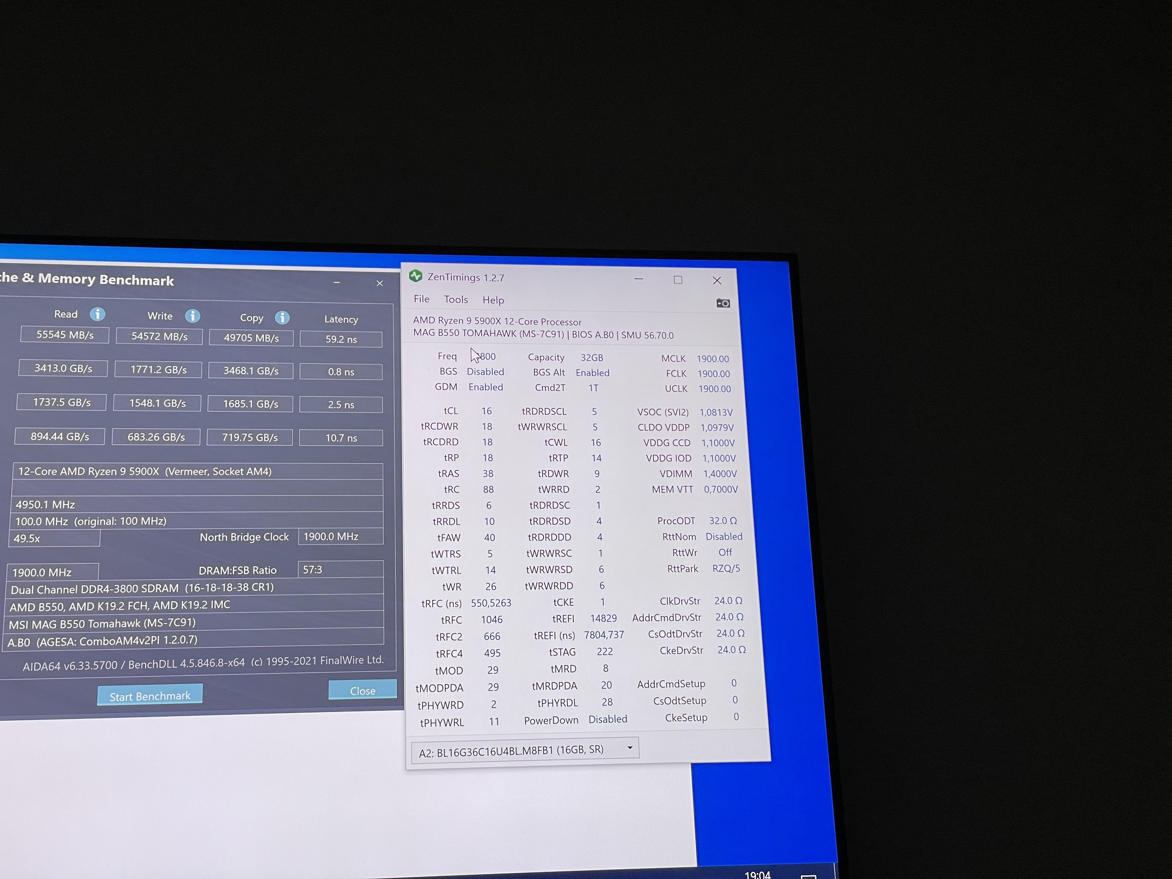

Hier aktuell diese Daten ,was kann ich verbessern ?

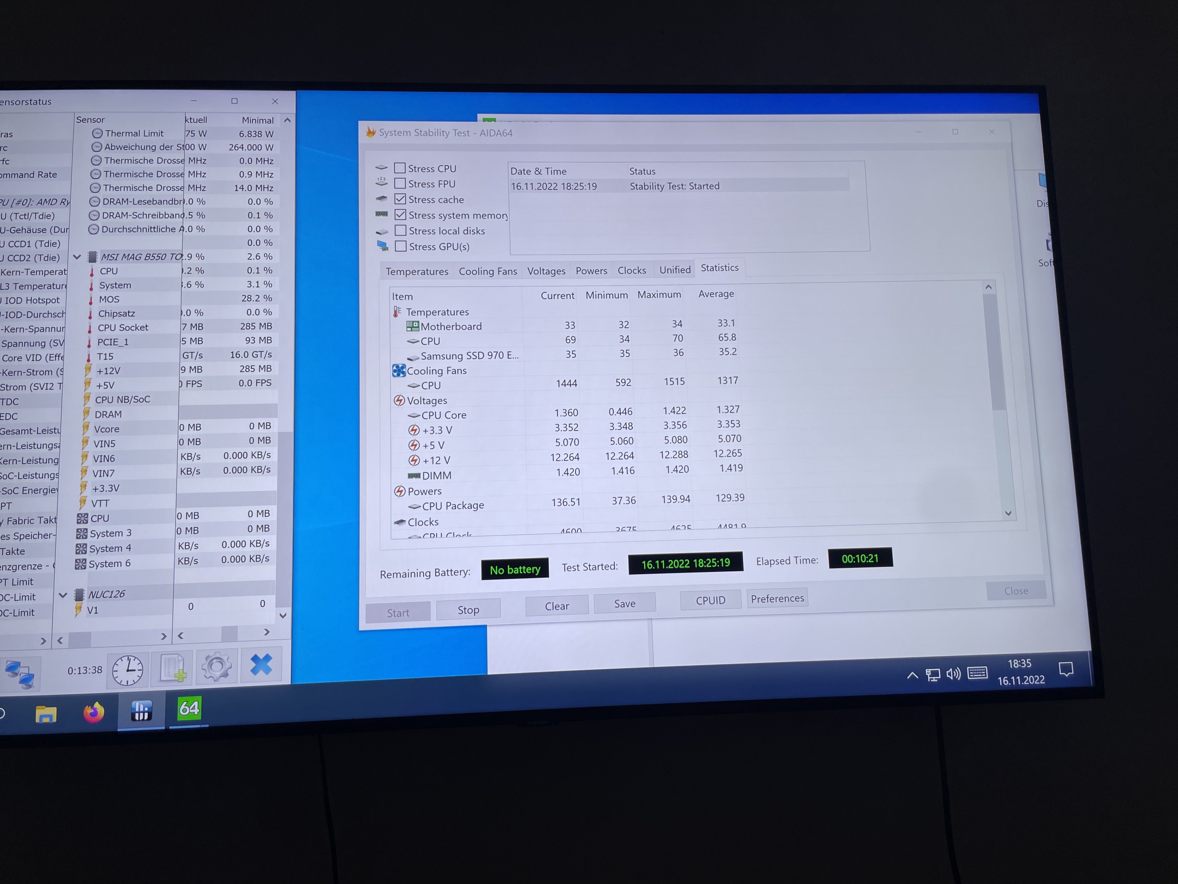

5 Minuten ist Sinnfrei. AIDIA muss min 1 STD laufen ohne Fehler zu werfen. Auch muss ein Haken bei Stress CPU gesetzt werden.
Karhu kostet 10 Euro, das sollte es dir Wert sein. Das muss min. mit 10.000% Coverage durch laufen, was min 4-Std sind. Auch muss hier unter Advanced CPU cache enabled gesetzt werden.
Das steht auch alles im Guide. Einfach mal lesen, dann musst du auch nicht bei jeden kleinen Schritt nachfragen.

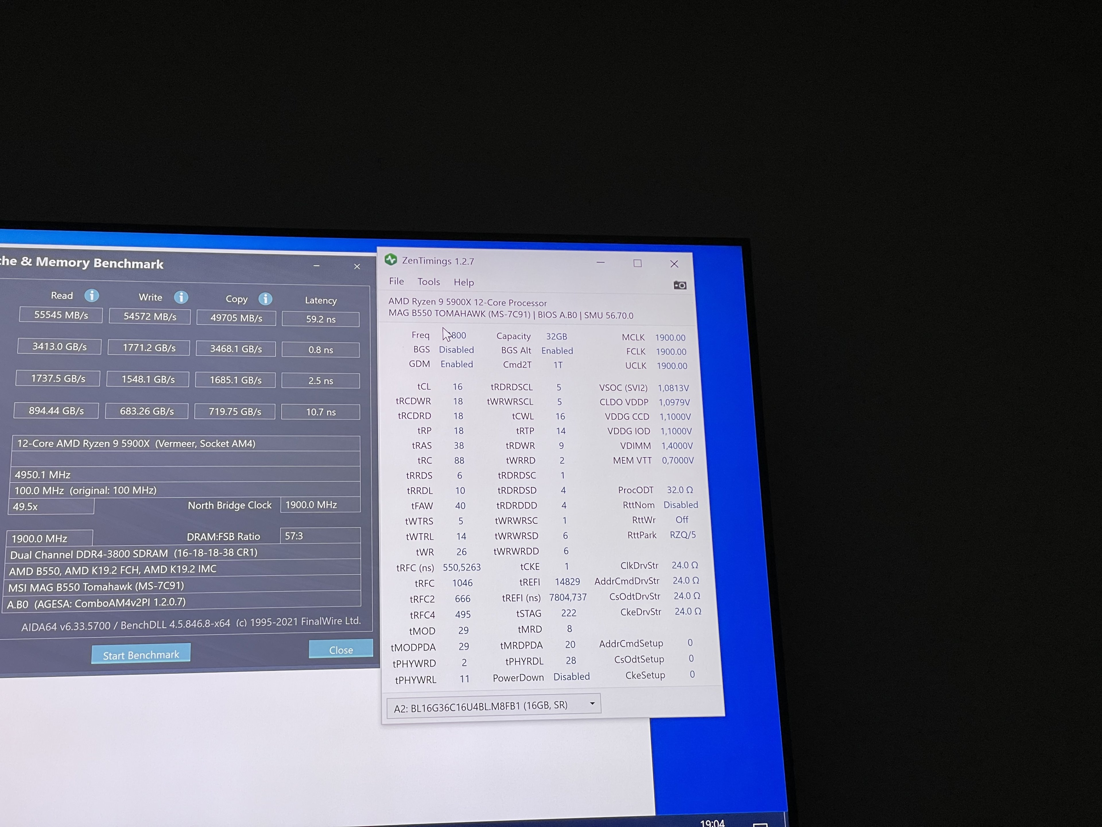

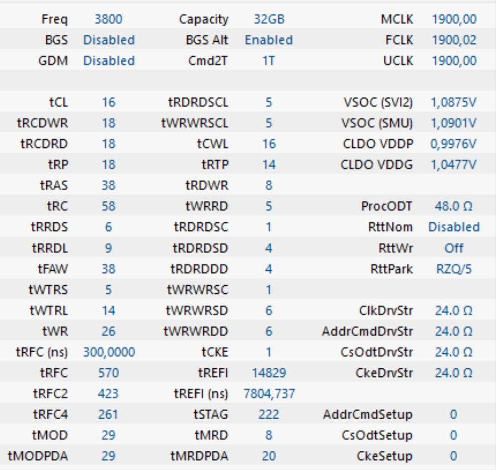

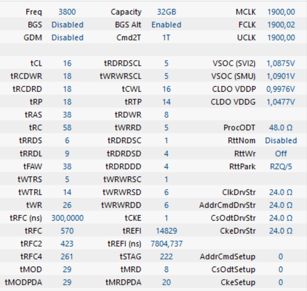

Auch fehlt hier mal ein Zen Timings Screenshot damit man die Werte tatsächlich sehen kann
Also keine Fehler nach 15min sind aber nicht ausreichend. Um einen RAM zu stressen muss ein solcher Test mehrere Stunden laufen.
Um etwas vorwärts zu kommen, kannst du dich bzgl Timings mal hieran orientieren.

Hier Zen
Werde Aida ne Stunde laufen lassen

Und wo kriege ich diese Werte ?

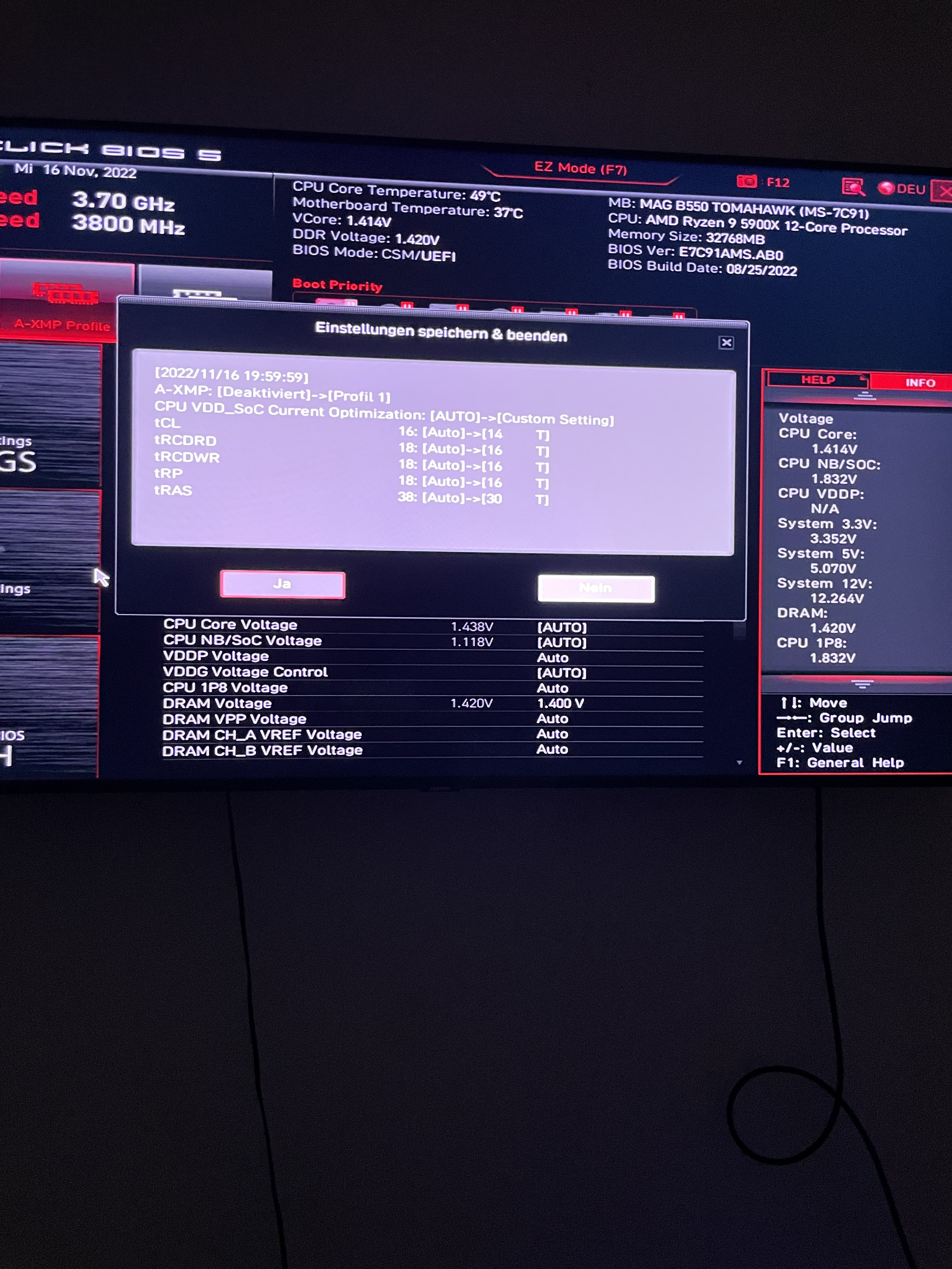

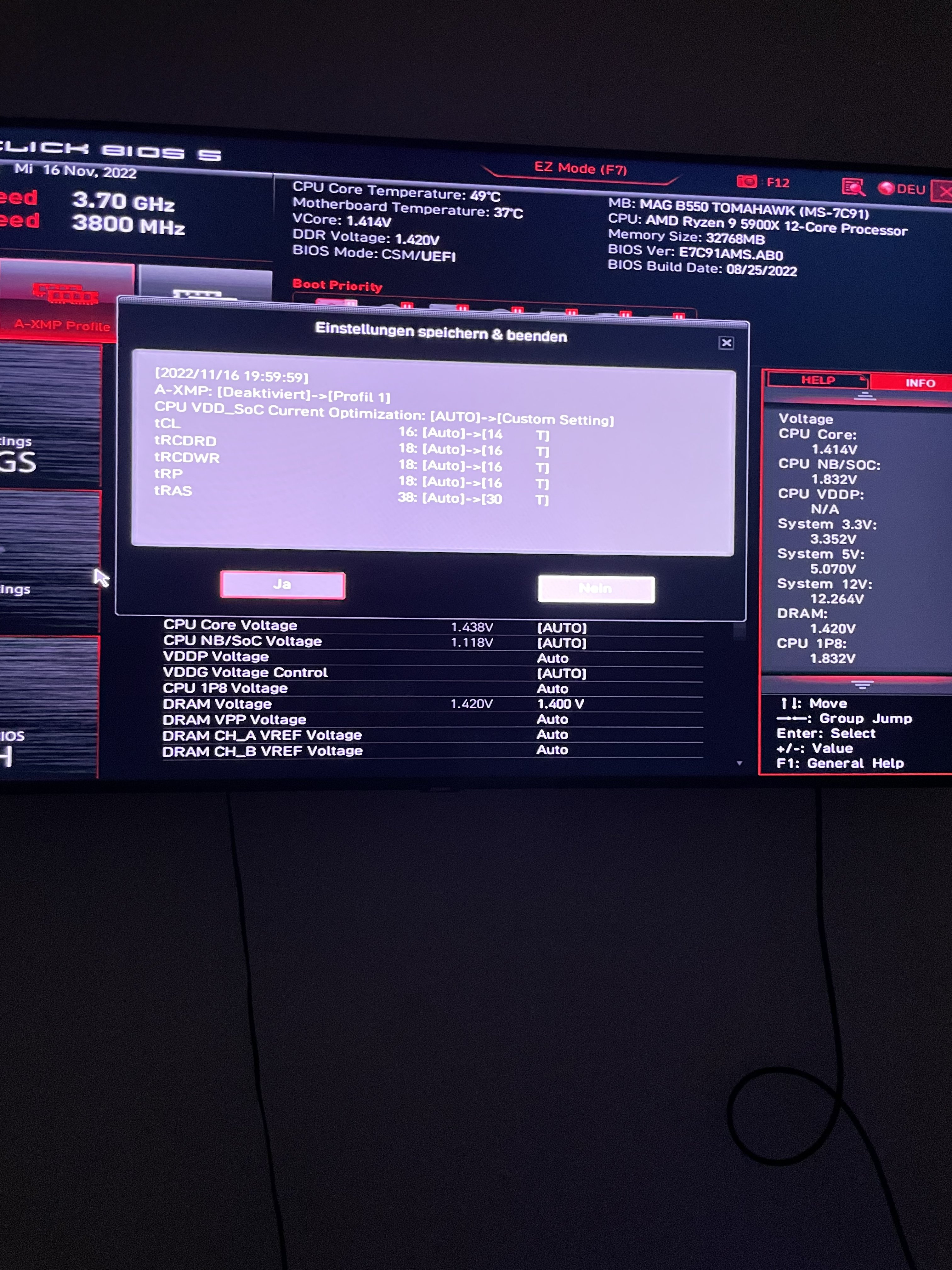

Leute bitte helft mir ,habe diese Timings verändert und jetzt krieg ich kein Bild mehr
Bitte euch um Hilfe
