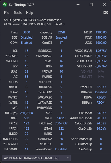

Bist du sicher, dass der Ram 150ns bei 1,41V schafft?
Meiner schafft das nicht annähernd.
tWTRS kommmt mir mit 4 auch sehr optimistisch vor, aber da ist vermutlich jedes Kit eigen.

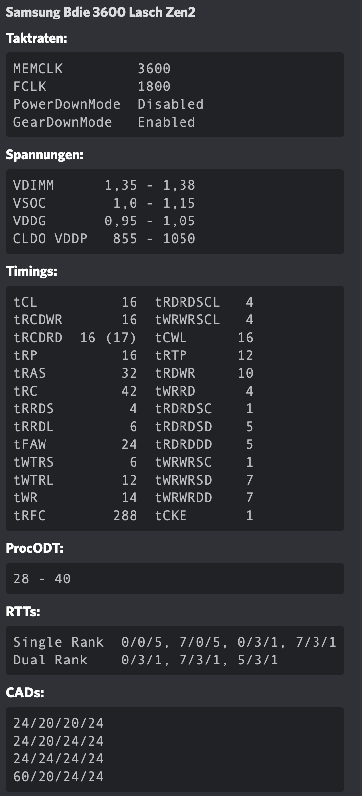

das kann durchaus vorkommen. Als erstes springt mir GDM OFF ins Auge. Das ist generell schwieriger stabil zu bekommen. RTT 7/3/3 ist bei Dual Rank (du hast 4x8 SR oder? Das wäre dann auch DR) auch ungewöhnlich. Probiere 7/3/1 5/3/1 oder 0/3/1 (siehe Screenshot).
Also GDM On, RTT anpassen und Timings aus dem Screenshot. Das wäre jetzt erst mal mein Vorschlag.
Wenn das läuft, können wir was schärferes testen...
EDIT: VDDG IOD auf 1.0v anheben

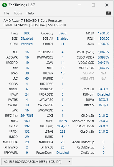

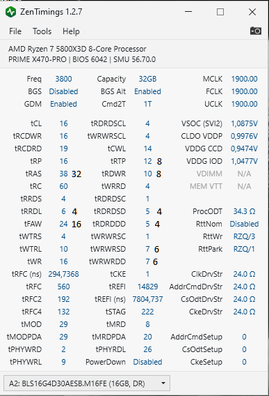

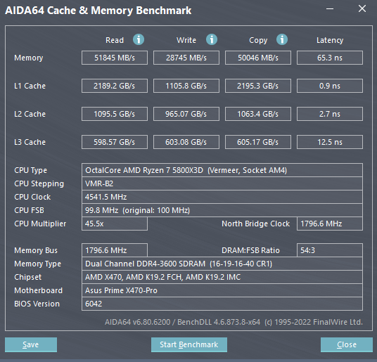

Hallo OC Community,
habe meine alten Ryzen 1600 gegen einen 5800X3D eingetauscht. Der alte 1600 hatte auch schon sehr anständiges RAM OC jetzt ist der Neue dran.
Es sind zwei 16 GB Module mit Micron E verbaut. Eingestellt sind die Werte aus dem OC Guide.
Nach 1 Std Stresstest mit Aida64 bisher keine Probleme.
Die Frage ist jetzt, was kann ich an den timings noch weiter anziehen?
Würde mich über Vorschläge freuen. Ich poste mal alles an Daten was ich habe.
RAM läuft mit 1.41 V bei 3600Mhz auf einem Asus Prime X470pro mit aktuellen Bios 6042
ProcODT 34
RTTnom disabled
RTTwr RZQ/3
RTTpark RZQ/1
CADs 24-24-24-24
ProcODT 34
RTTnom disabled
RTTwr RZQ/3
RTTpark RZQ/1
CADs 24-24-24-24

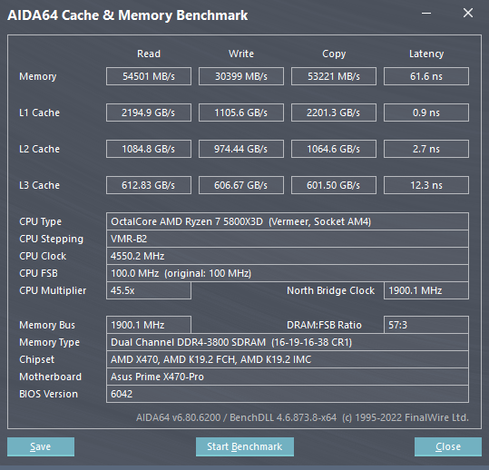

Ja 3800Mhz und FCLK 1900 laufen auch, wieder eine Std. Aida Stresstest, sieht erst mal gut aus.
Werde noch Karhu laufen lassen, bevor ich die timings weiter anziehe.

so bin schon eine ganze Ecke weiter :-)
mit den timings lasse ich karhu mal die Nacht durchlaufen.
Wenn das stabil ist, kann man schauen ob da noch was geht.
Danke für euren support 👍

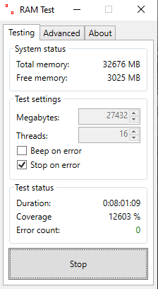

Edit: soo,
karhu ist 8 Std durchgelaufen. Das sehe ich erstmal als stabil an.
Edit: soo,

Hast du bei Advanced auch beim Cache einen Haken gesetzt?
Hab für dich nochmal paar Timings angepasst!
Deine Latenz sollte schon noch in denn 50er Bereich kommen
tRAS = 2xtCL
Und tRRD 4 dann sollte tRRL auch 4 sein, da dann beide durch vier teilbar von tFAW sind.
4-4-16 ist der best mögliche Wert in Kombination.
Gruß
tRAS = 2xtCL
Gruß

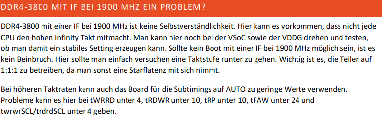

tRRDL auf 4 sehe ich auch so, lasse aber tFAW erstmal auf 24
16 ist hier schon das absolute Limit. 24 sorgt so weiter für Stabilität. Wenn ich die anderen Werte weiter runter bekommen schau ich nochmal bei tFAW vorbei.
@ZeroCoolRiddler ist hier selbst bei den extrem scharfen timings nie drunter gegangen.
tRDWR 8 halte ich für sehr sehr streng. Würde eher diese Richtung einschlagen:
tCWL14
tRTP 10
tRDWR 10
Laut Guide kann es hier bei einem IF von 1900 schnell zu Problemen kommen.
@Baal Netbeck
Bei tRAS bin ich mir nicht ganz sicher, da tRC sich ja aus tRP und tRAS zusammensetzen, oder anderes gesagt tRC sollte nicht kleiner sein als rRP und tRAS zusammen. Doch sehe ich nur selten Werte unter 60.
Wenn man hier 32 setzt sollte rein theoretisch ein Wert von 48 das absolute Limit sein. Aber auch einen Wert von 54 ( 16+38 ) sehe ich nirgends? Warum is das so ??
tCWL14
tRTP 10
tRDWR 10
@Baal Netbeck
