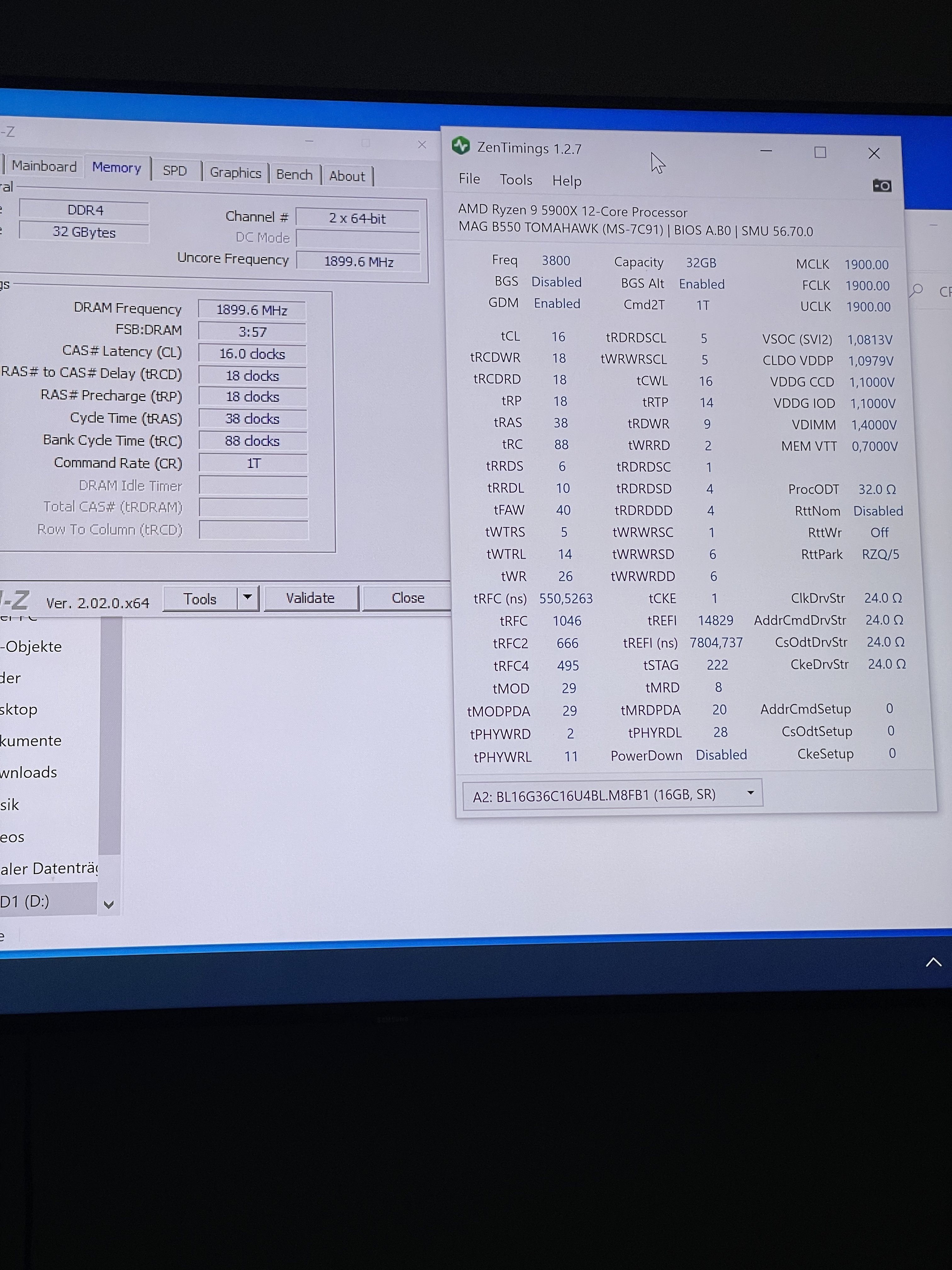

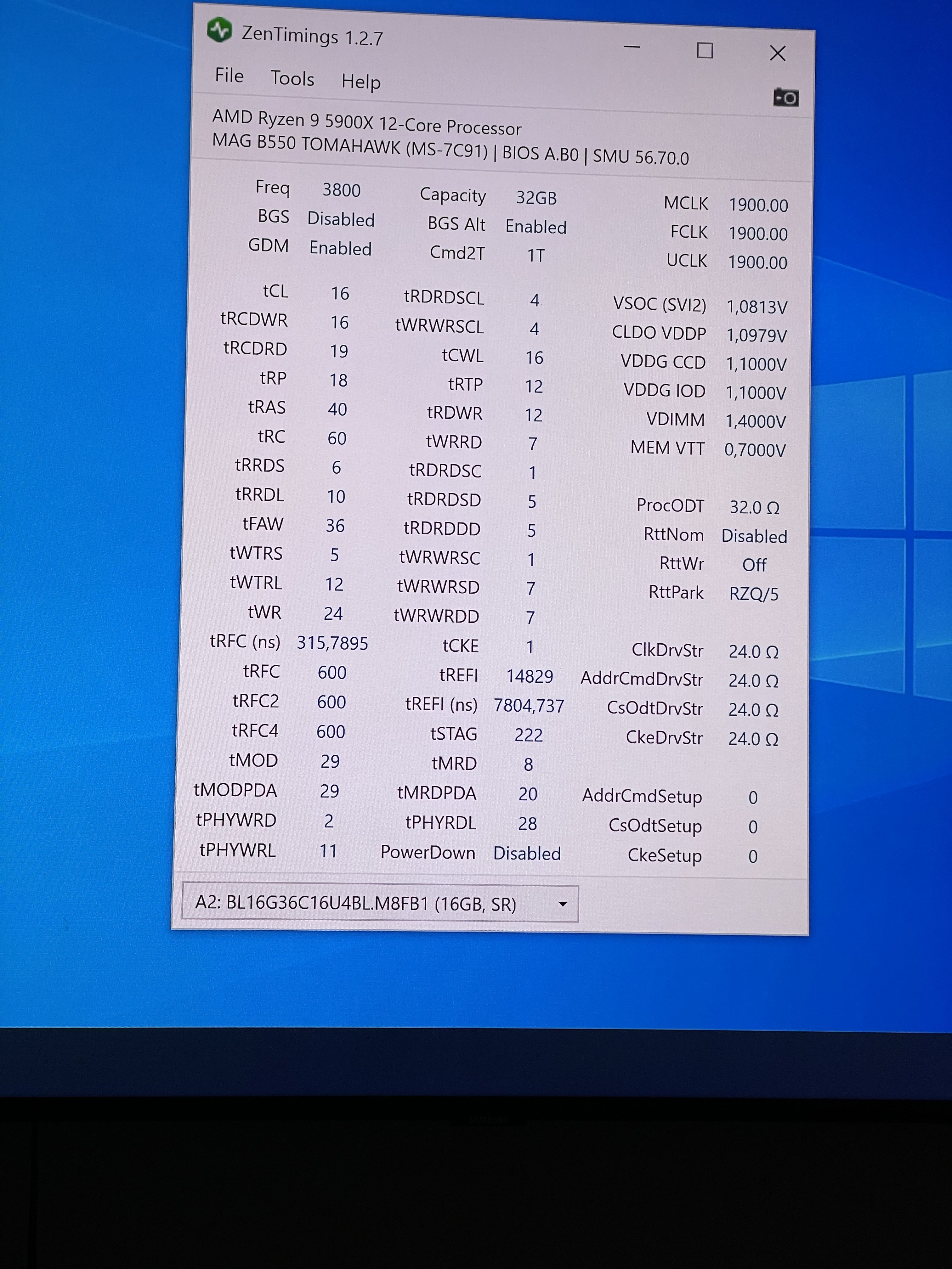

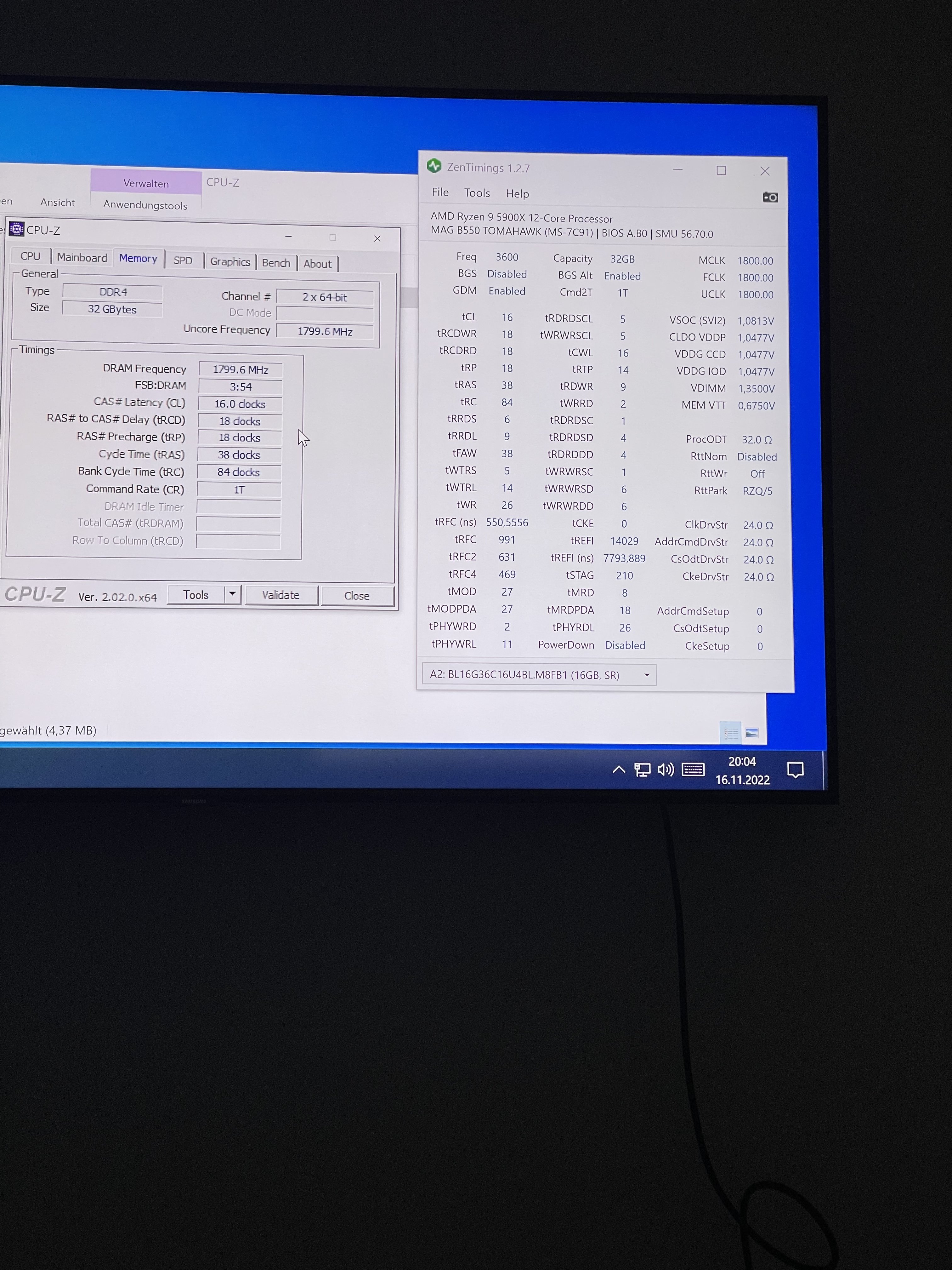

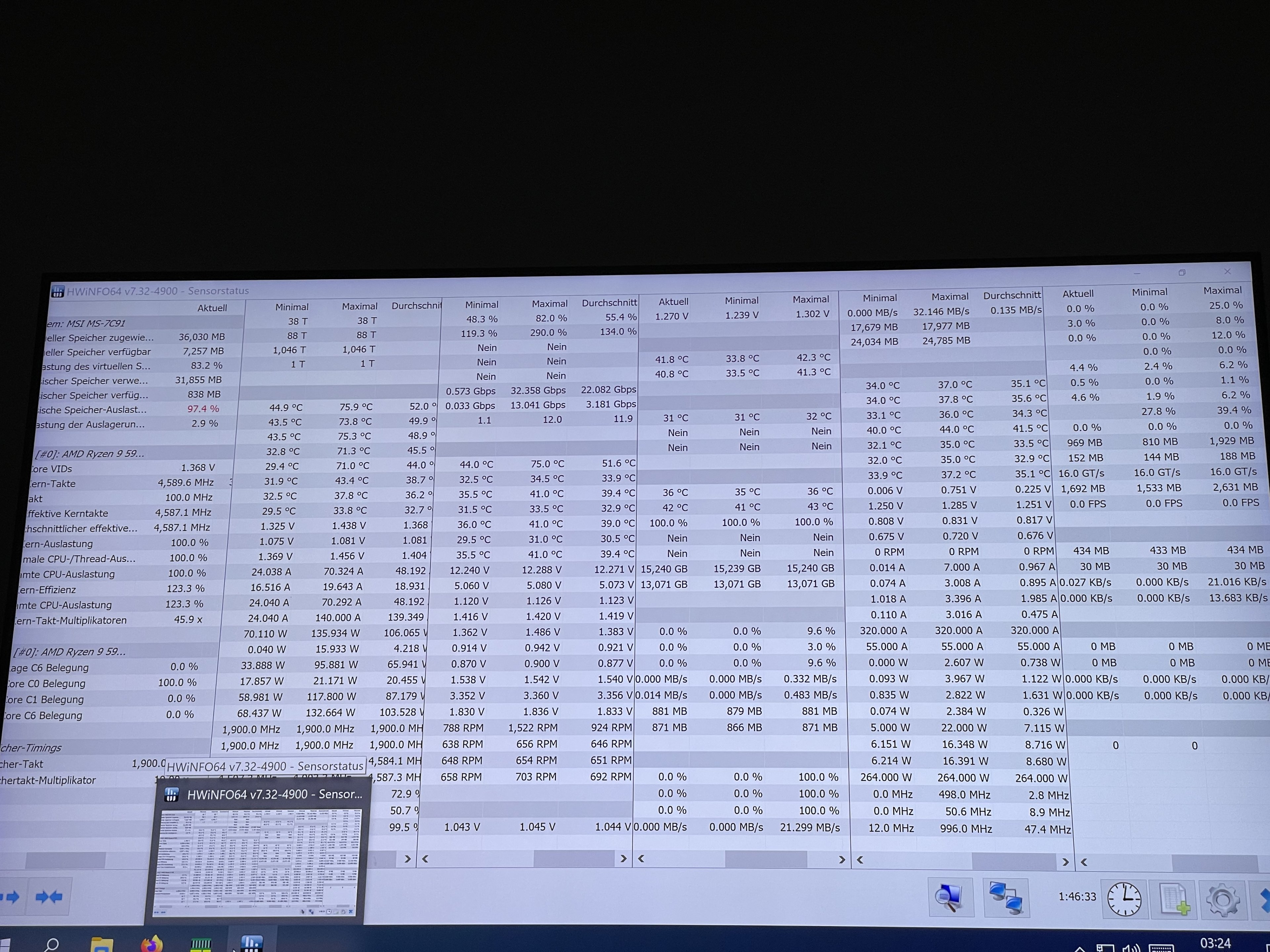

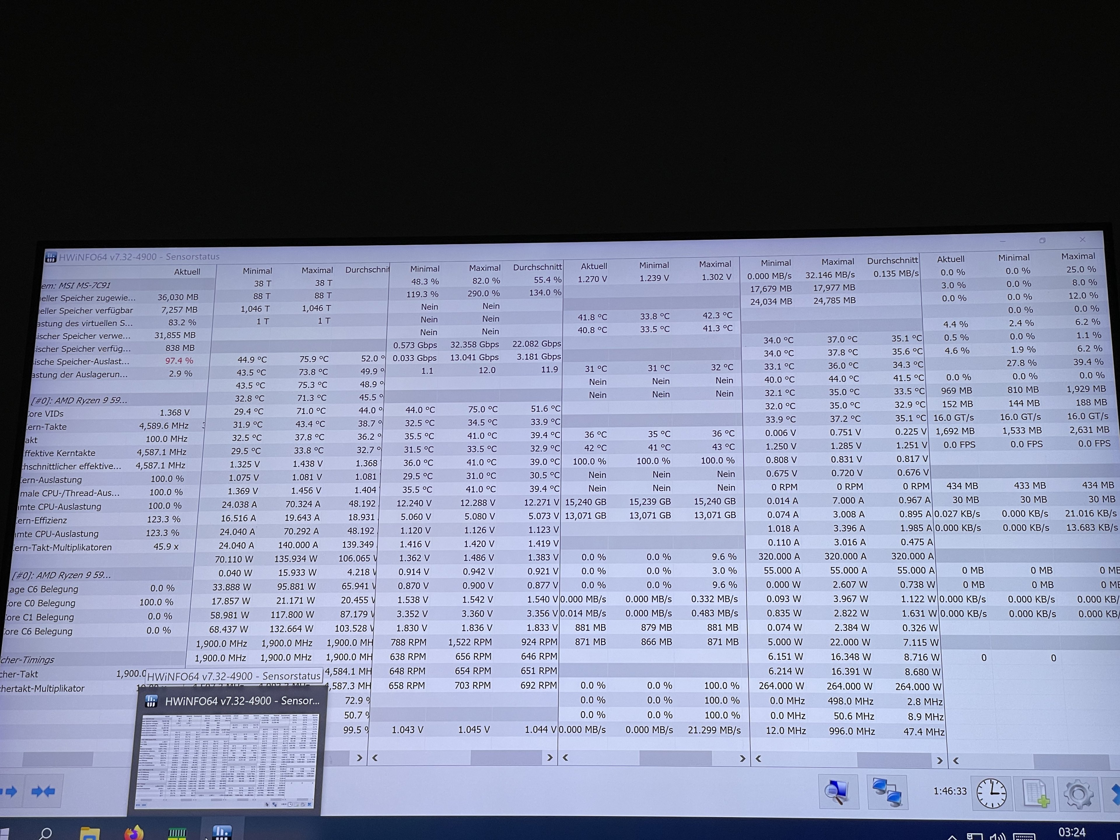

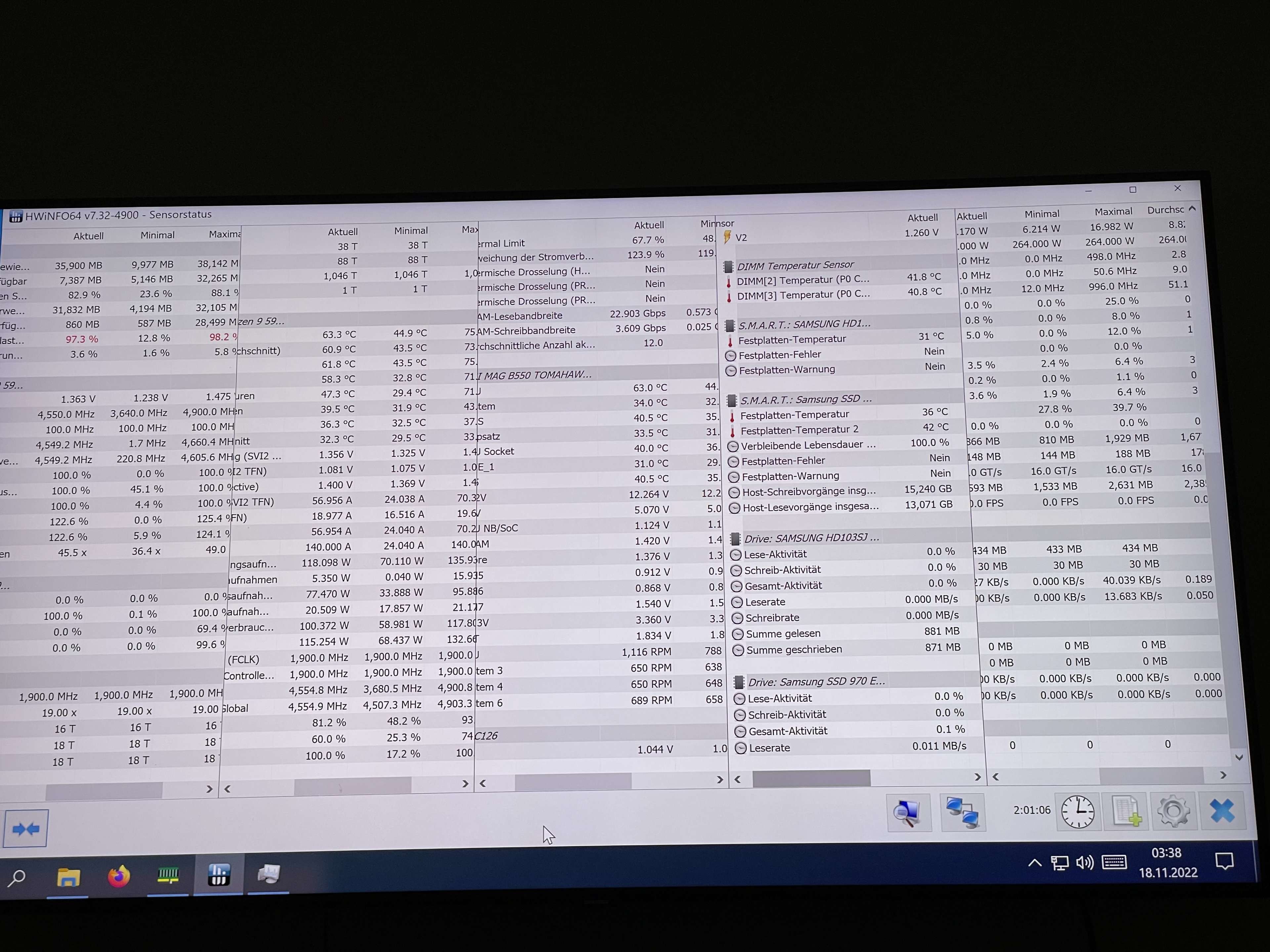

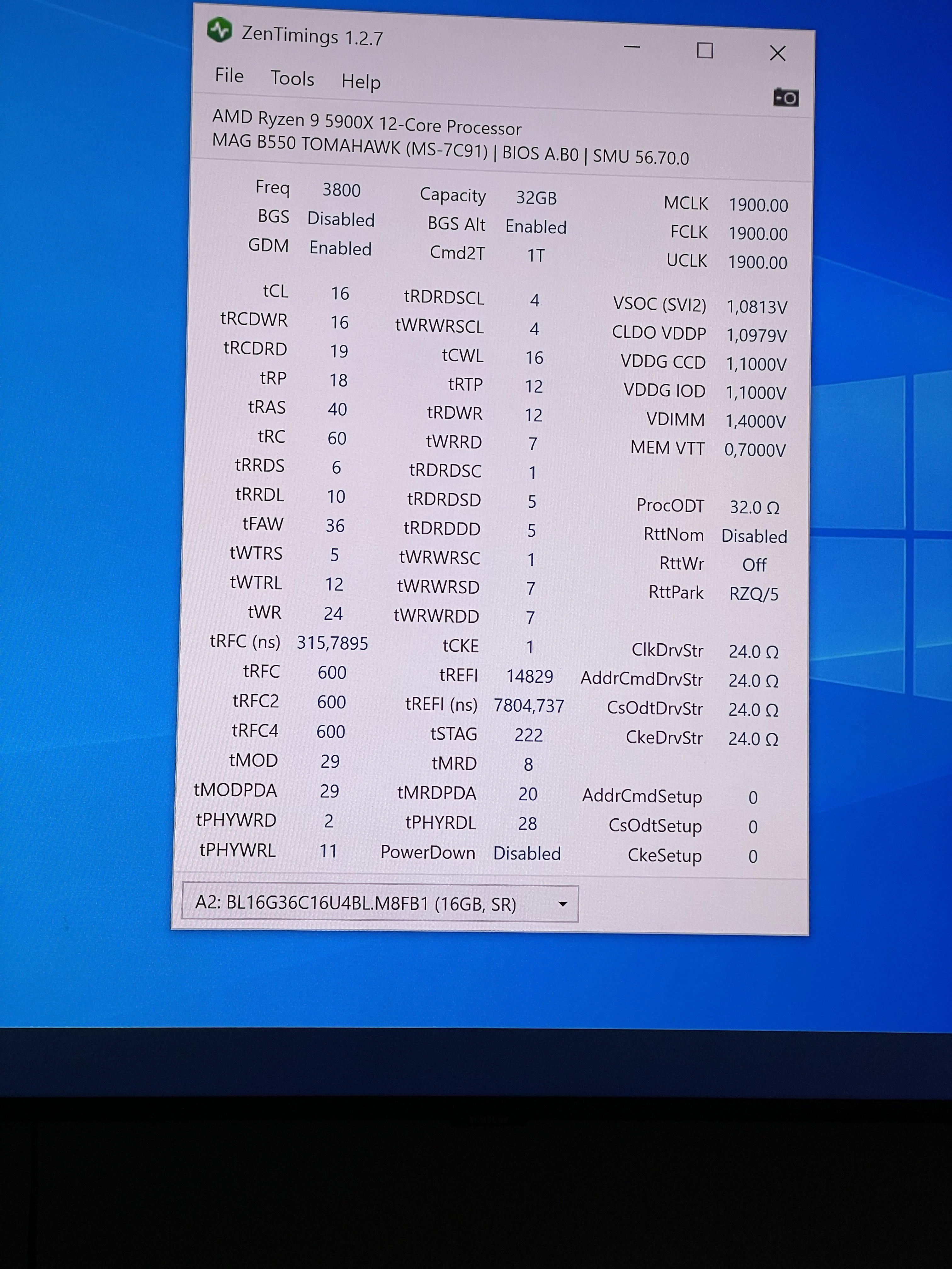

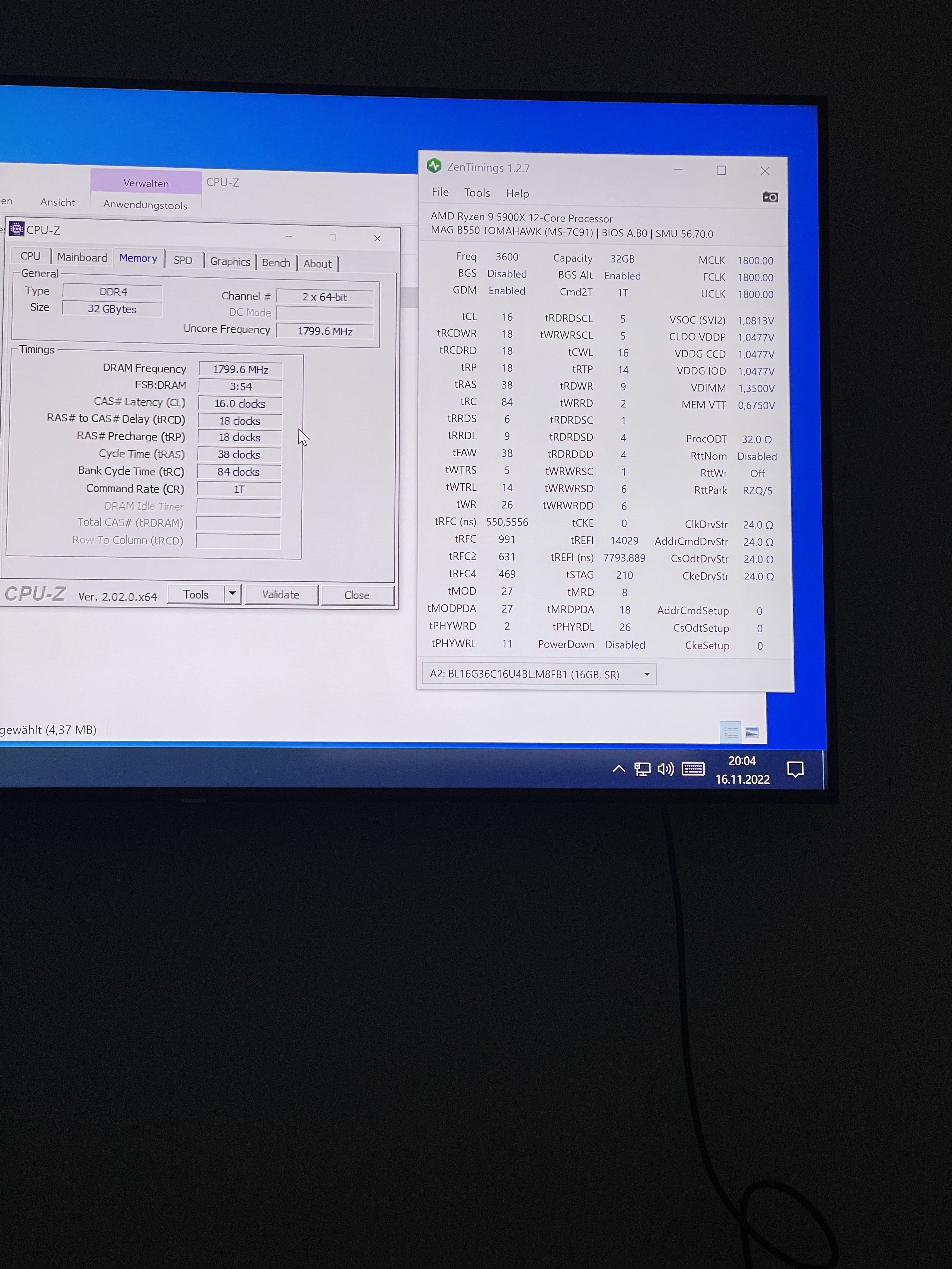

Welche sind besser von den Werten. ? Bild 1 ist Standard Xmp Einstellungen mit 3600@ mhz

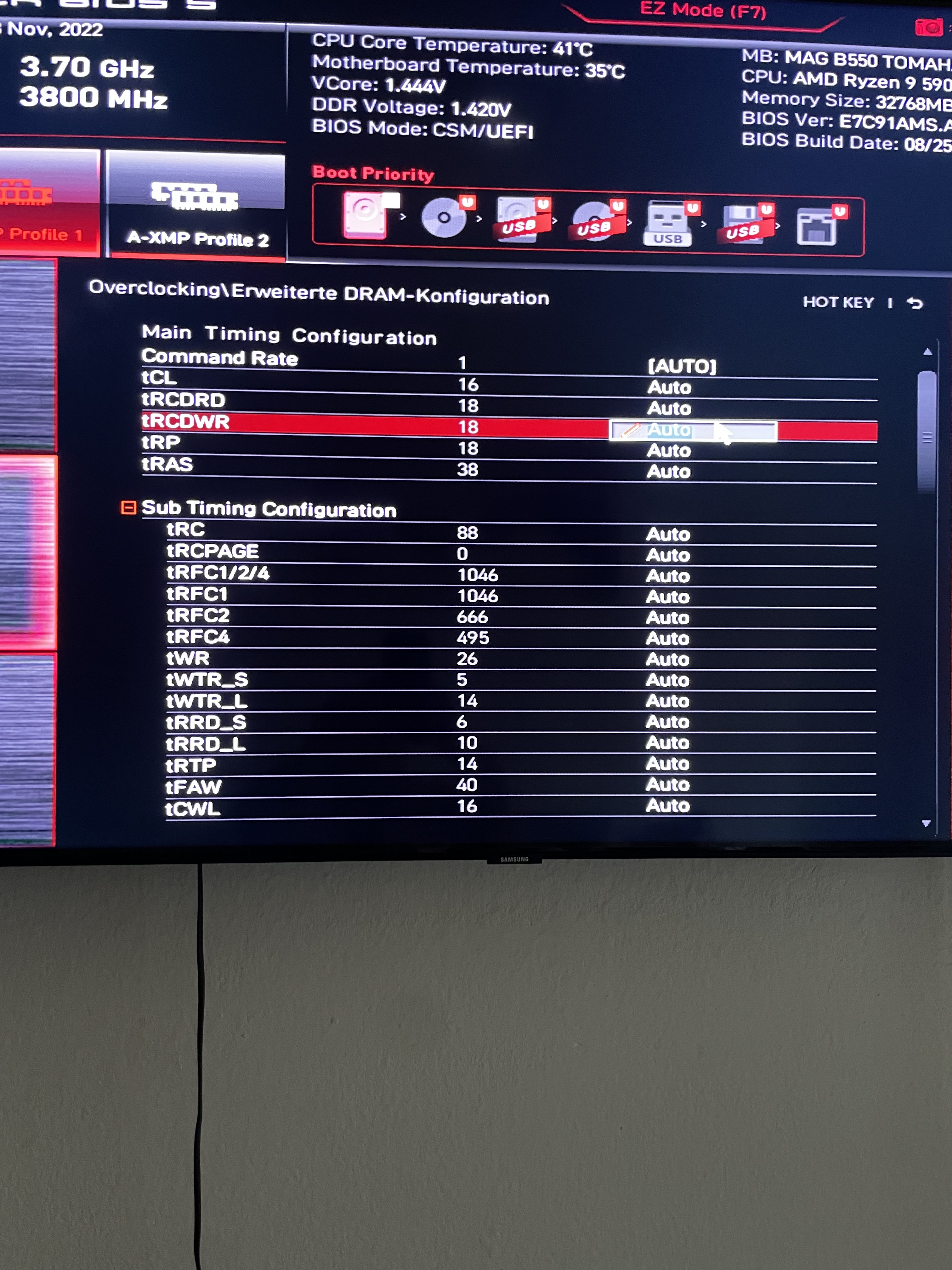

2.Bild ist 3800 mhz mit Dram 1.4 V ….
Bin jetzt wirklich vorsichtig

Von den Timings her sind beide noch ausbaufähig. Aber mal klein anfangen.
tRC kann runter auf z.B. 60
TrfC kann auf 600
Wenn das stabil läuft, dann kann man an die anderen Timings ran.

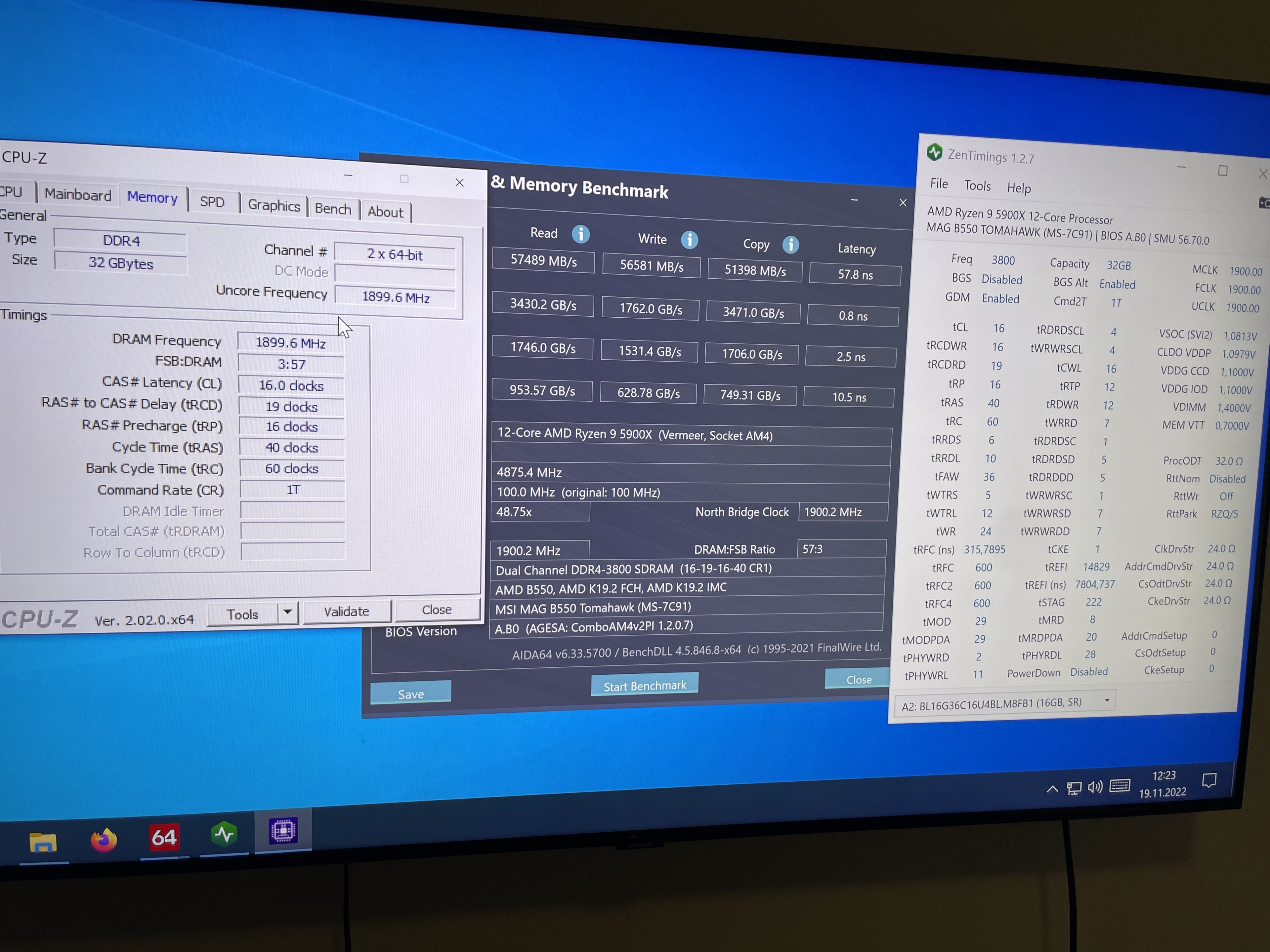

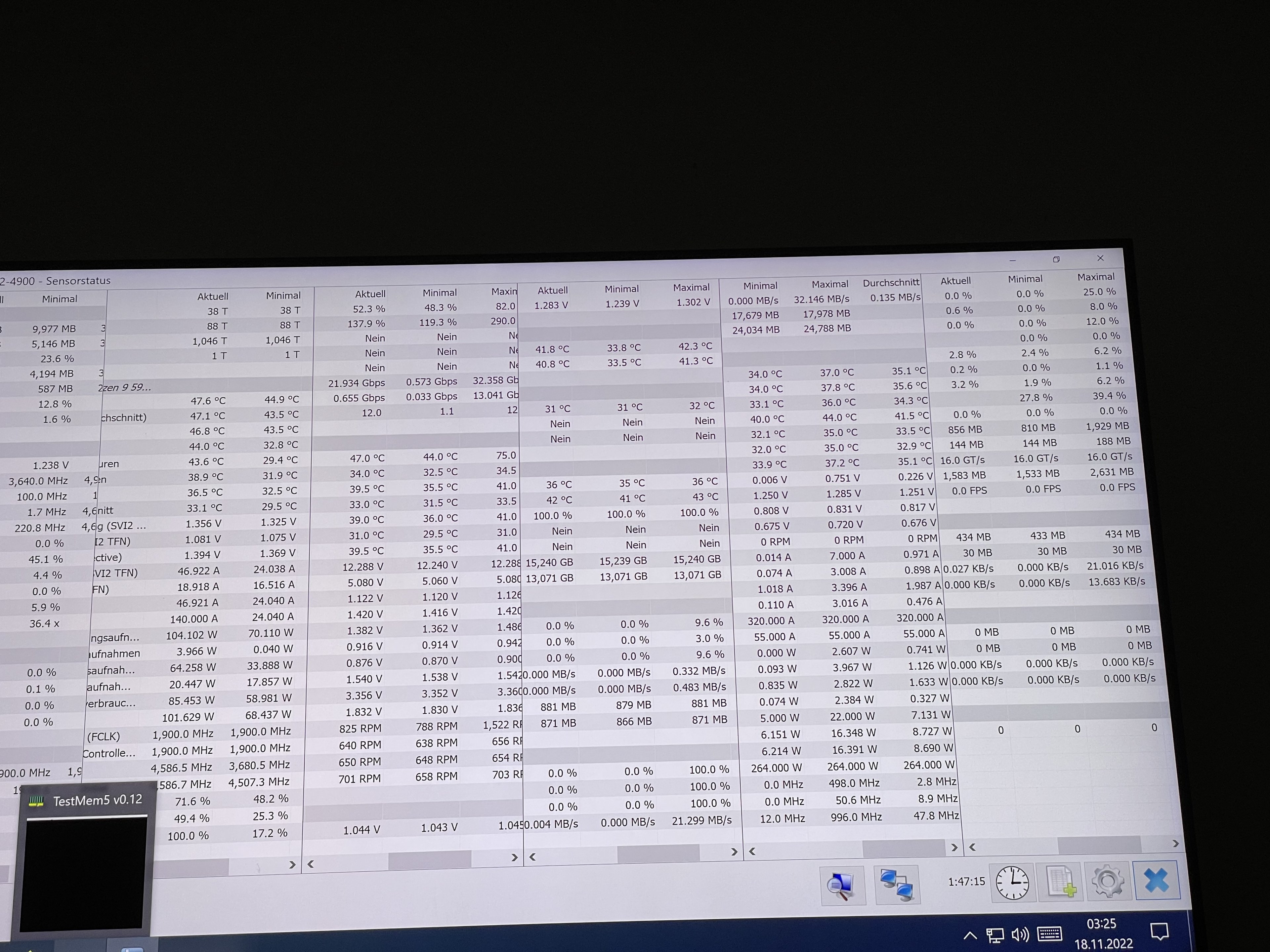

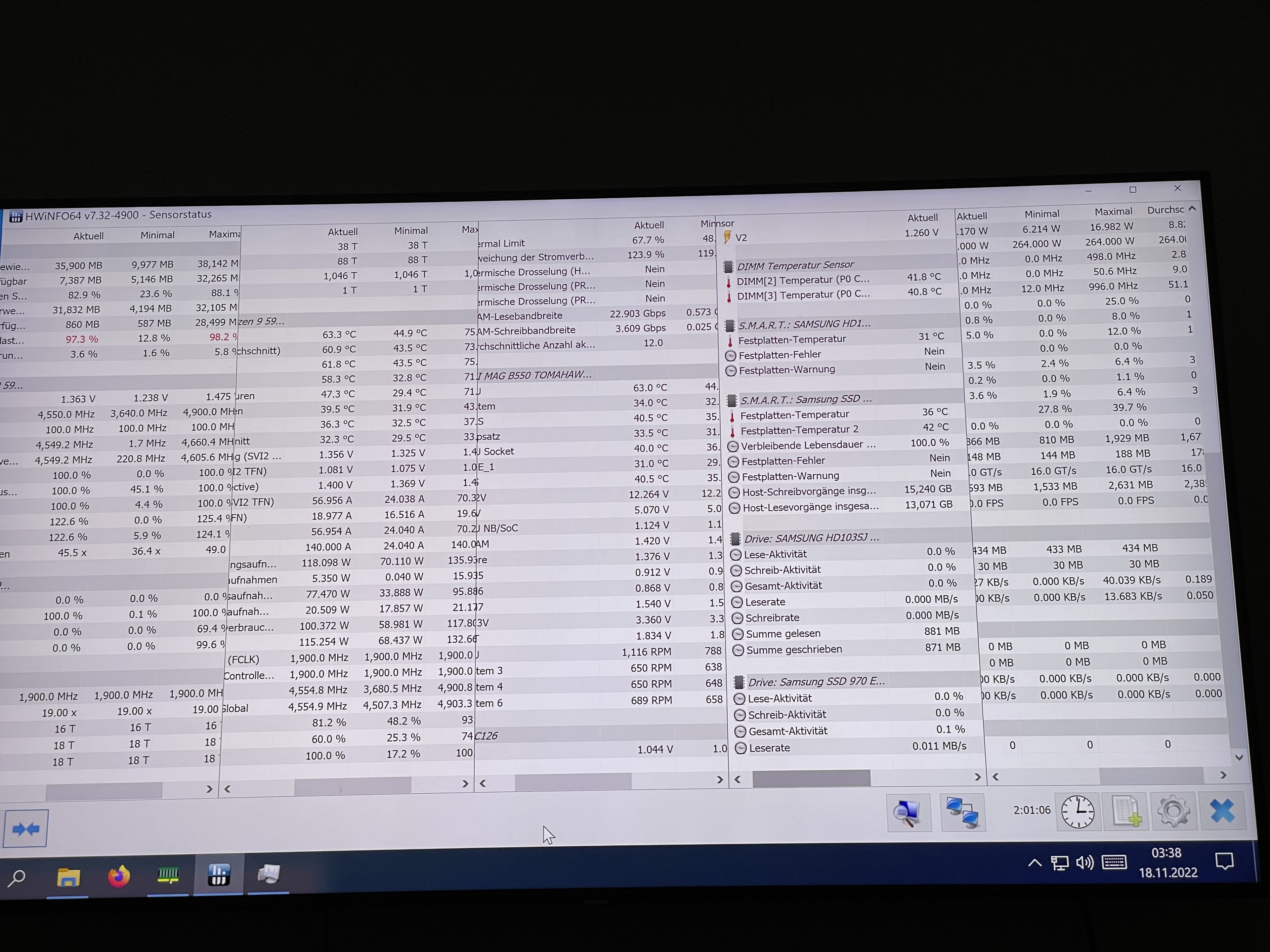

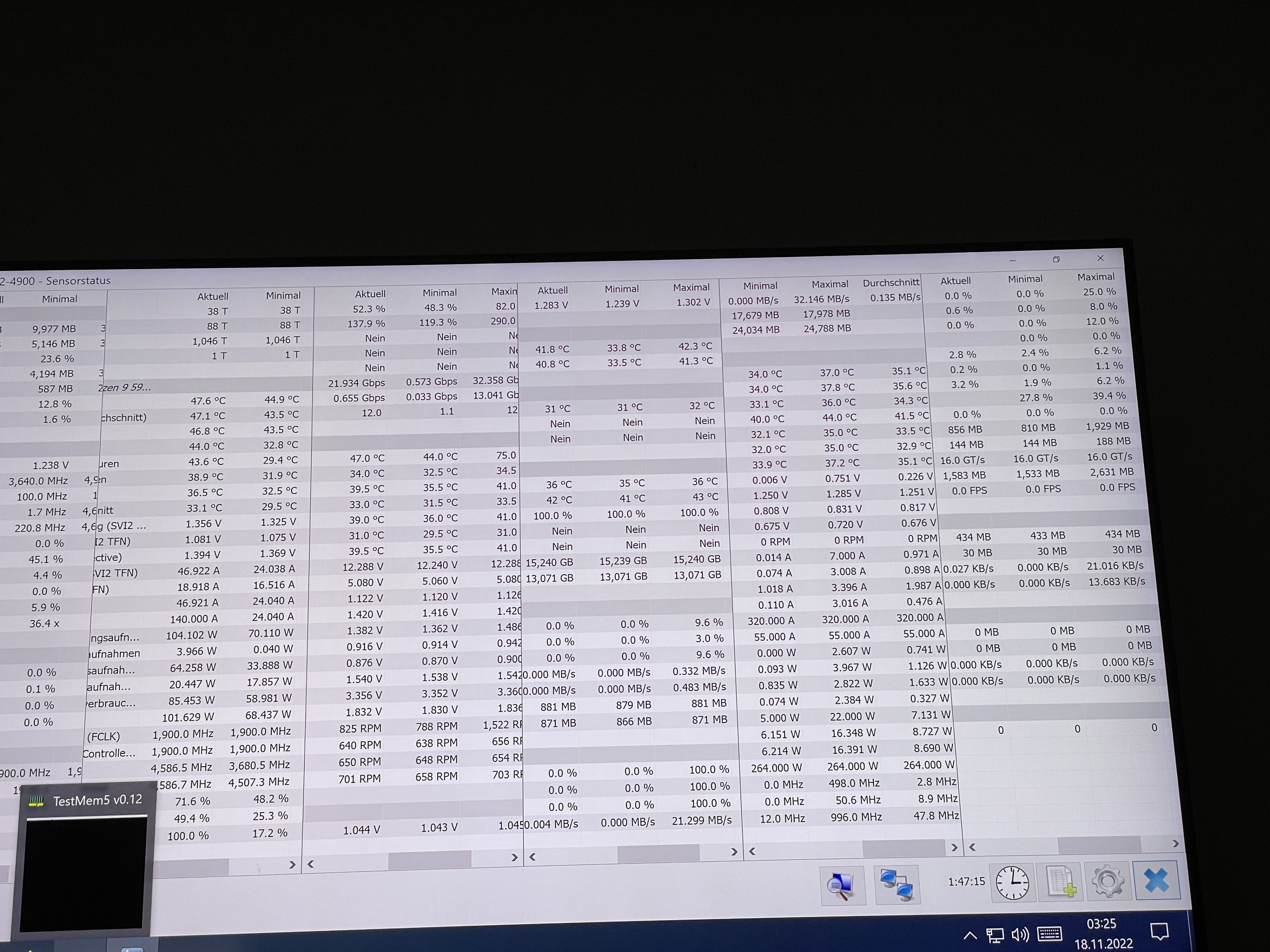

Guten Morgen ,habe was gelesen im Netz und gehört Testmem5 soll ich Benutzen,habe es 2 Stunden laufen lassen ,keine Fehler ,wollt gucken welche Cyclus ich bin aber ich kam nicht ins Menü von Testmem 😅 aber er lief die ganze Zeit 😊 siehe Bilder @Garrus

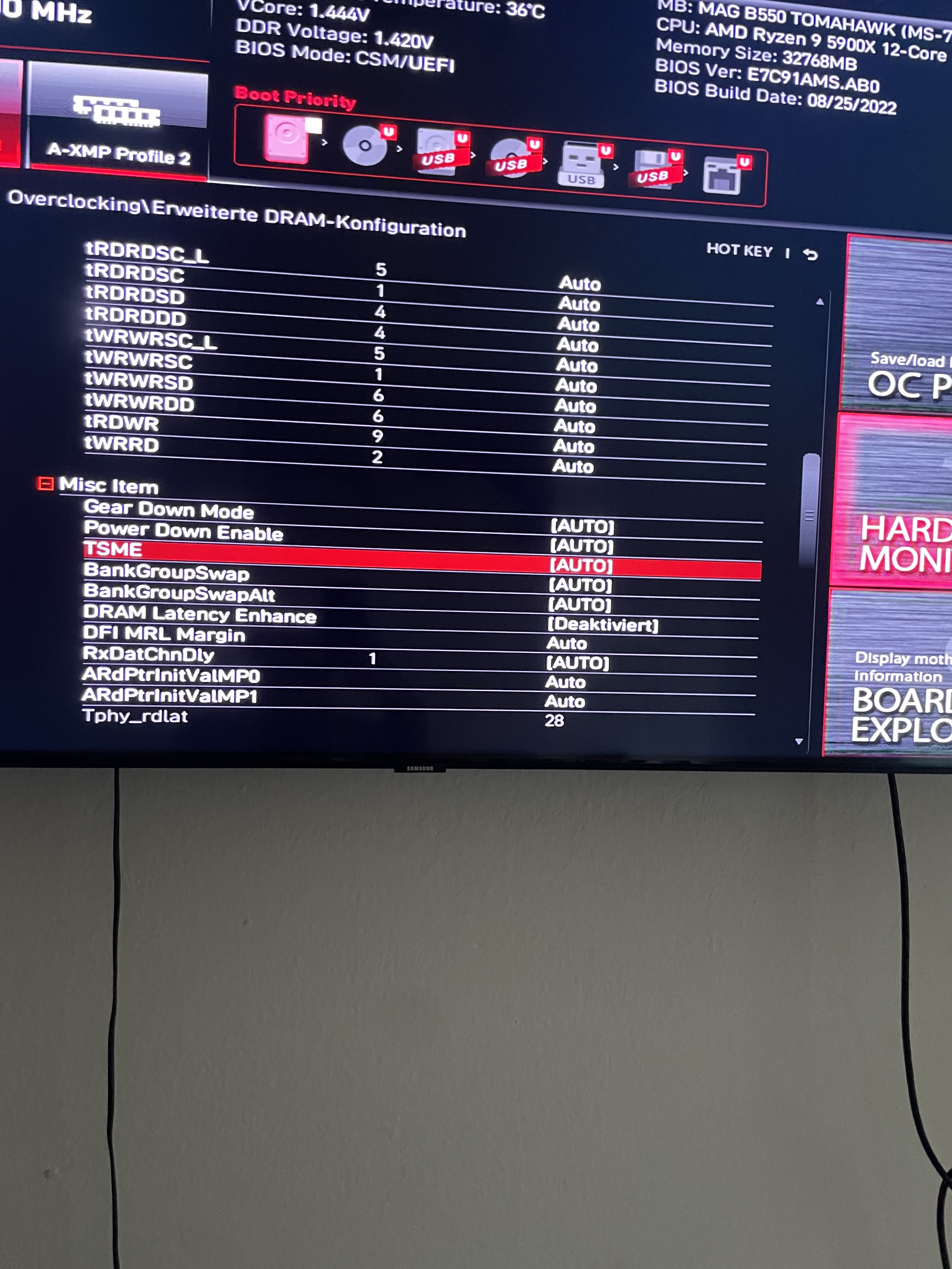

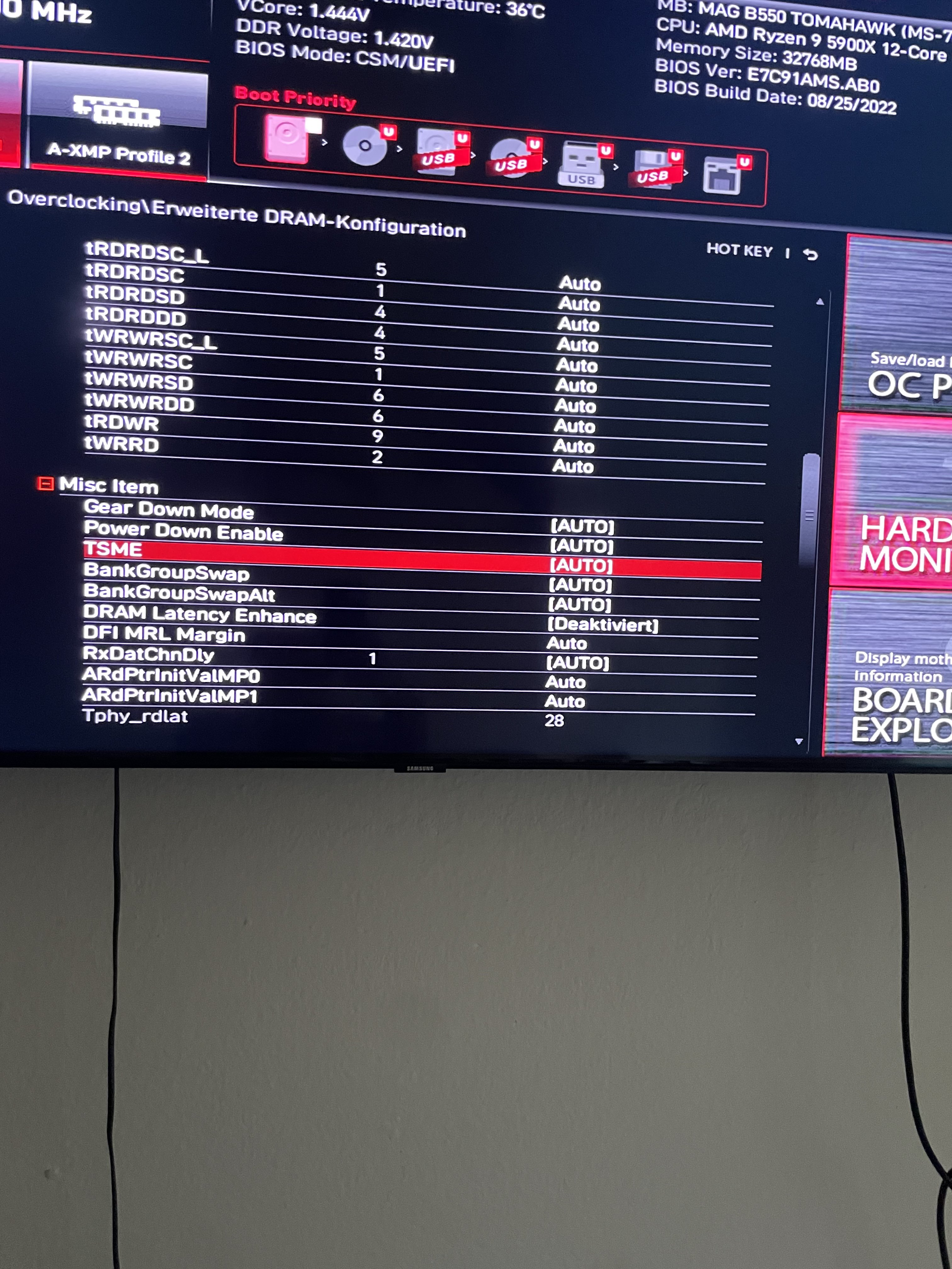

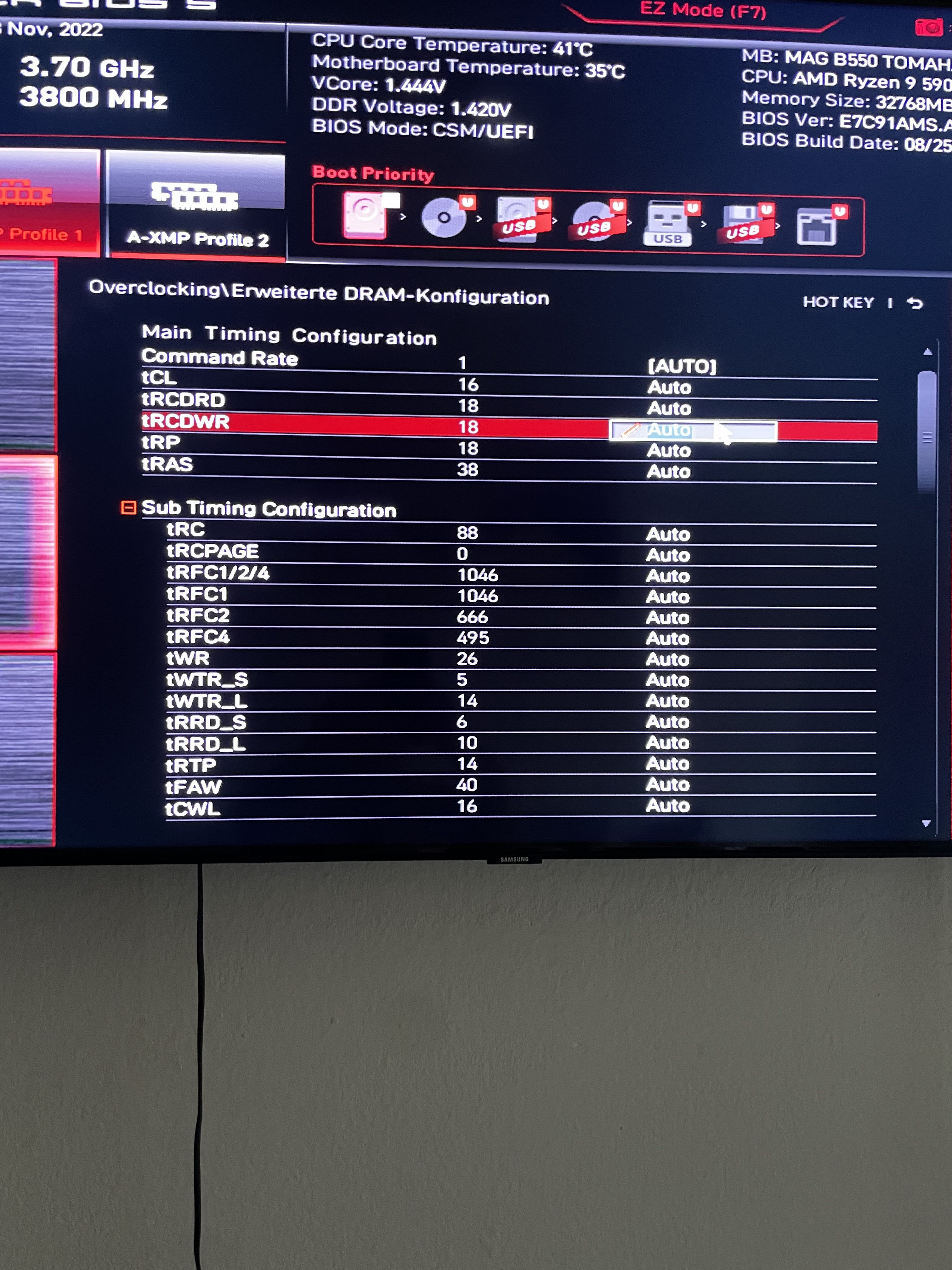

Soll ich hier jetzt von 88 auf 60 runtergehen ? Ich möchte nicht wider ein CMOS machen müssen :( und TrFC1/2/4 runter von 1046 auf 600 manuell eingeben ?
Und so wie ich gelesen habe Gear Down aktivieren und PowerDown Deaktivieren?

Könntest du mir sagen was ich da einstellen muss ? tRC habe ich auf 60 gestellt ,und muss ich TrFC auf 600 runtergehen ? Mir wurde hier gesagt ich soll so anfangen den Stresstest zu machen . Ich muss mir leider echt selber helfen und das ist traurig …
TrFC in welche Spalte den Wert 600 ? Weißt du das vielleicht ?

Man kann nur den einen tRFC Wert einstellen, die Anderen folgen automatisch. Fang mit 600 an, unter 560 geht's bei deinem RAM fast nie. probiere 590, 580, 570, …

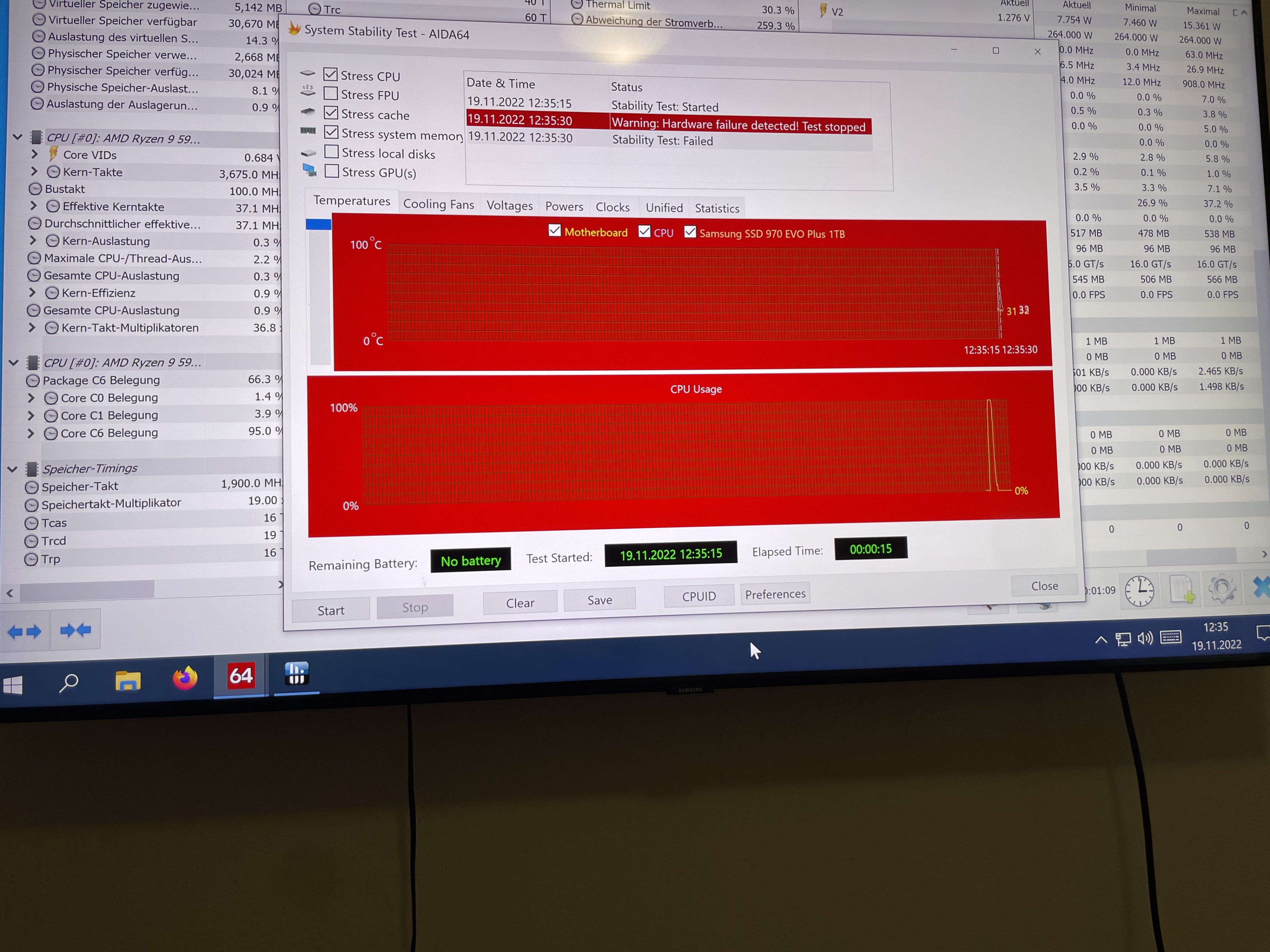

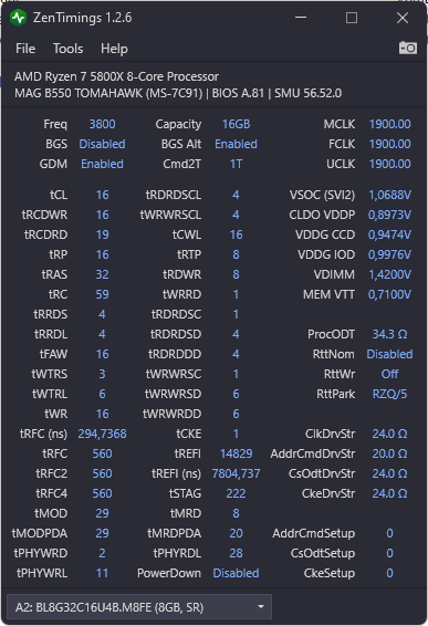

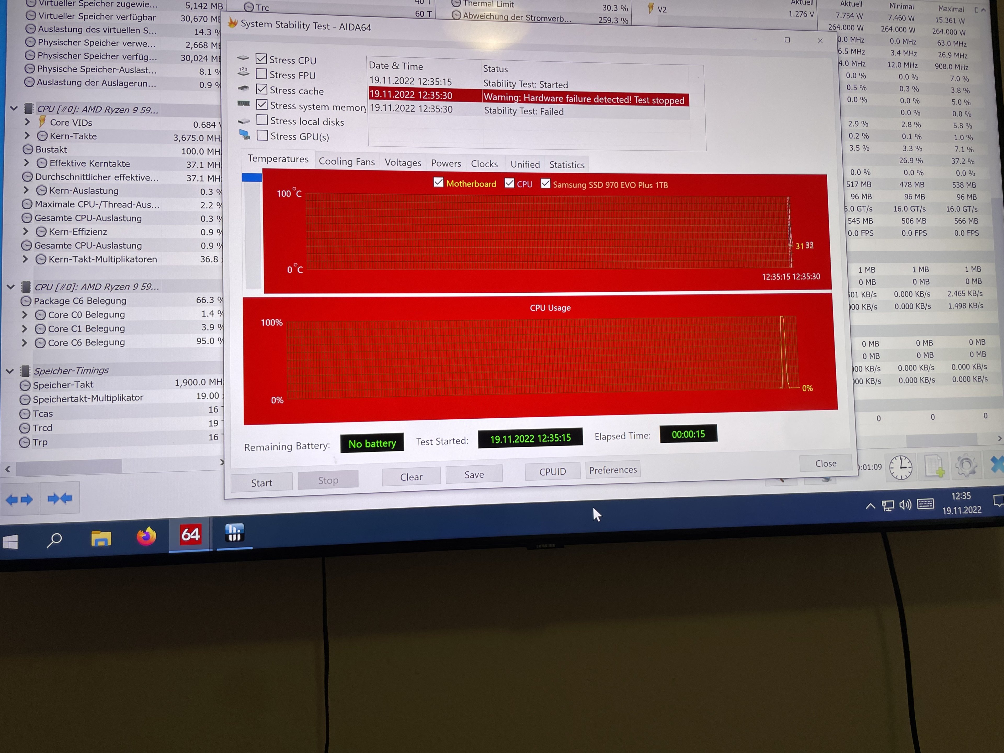

Hey Leute ,sorry habe es geschafft im Bios die Settings vorzunehmen.Wollte jetzt mit den Settings von Zero Lasche Timings den Aida Stresstest machen ,krieg dann dieses Fehlermeldung 😨
Kann sein, dass die 1,4V Dram nicht genug sind.
Kann auch sein, dass tRFC mit 315ns(600 ticks) zu niedrig ist. Mein Micron-B schafft nur 350ns.
Auch kann es sein, dass die Widerstände nicht optimal sind. AddCmdDrvStr ist meist auf 20 besser und ProcODT kommt mir mit 32 eher niedrig vor. 42 wäre eventuell besser, aber das ist stark von System zu System anders.
Reaktionen: Jou2019

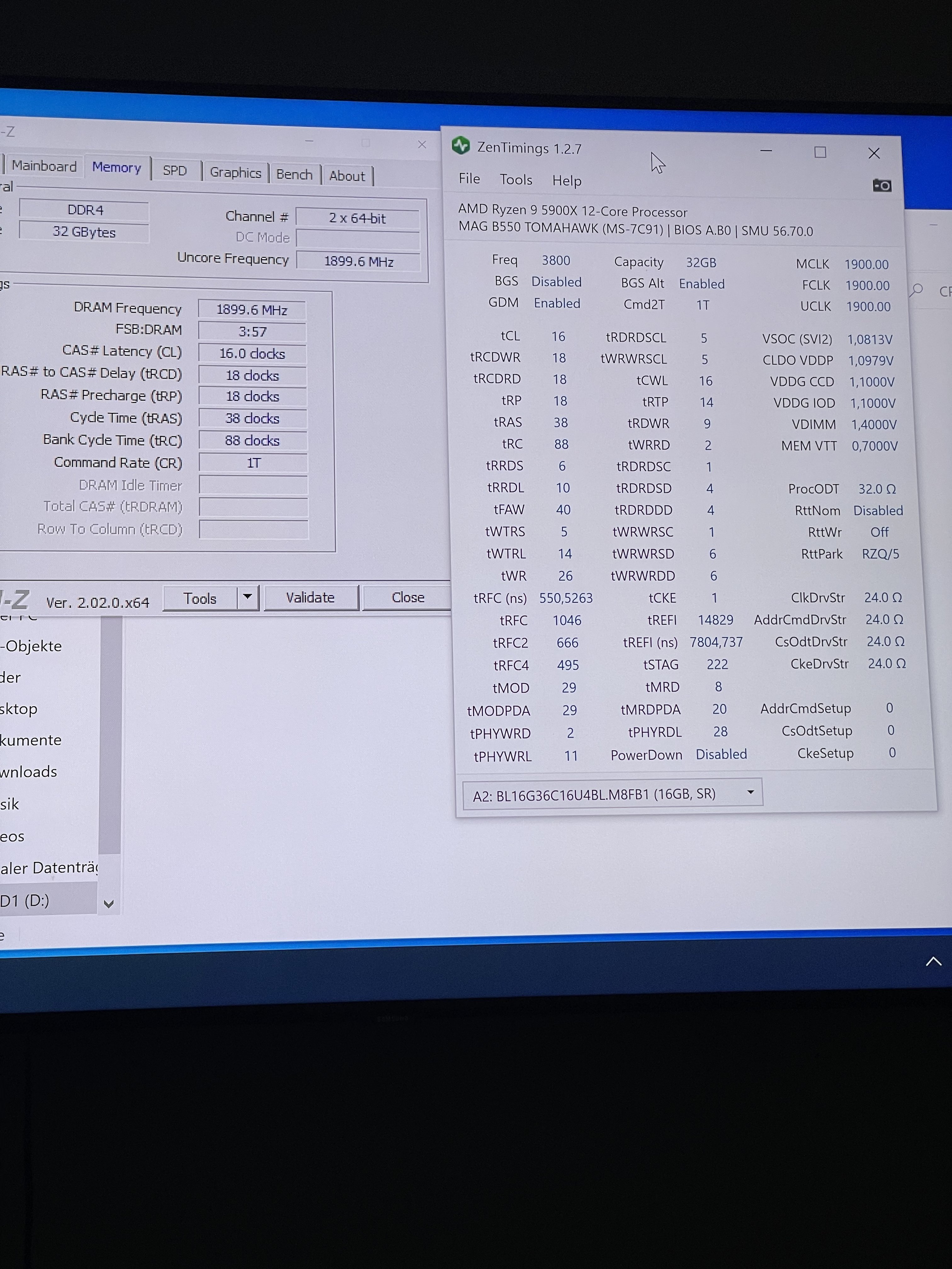

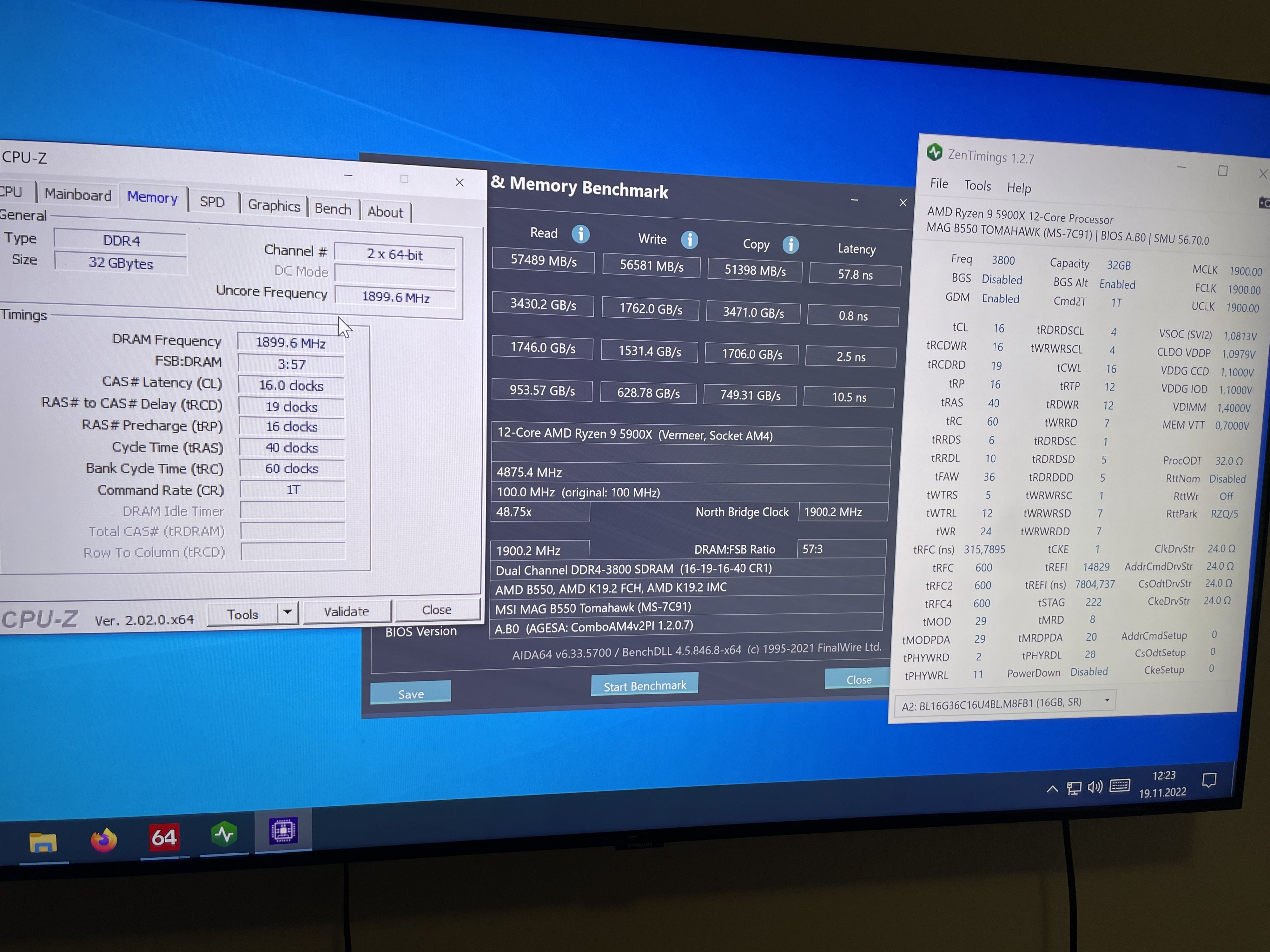

tRP sollte ich auf 18 stellen ,und jetzt klappt der Stresstest auch ,ich freu mich echt das ich vorankomme .
Wie würdest du nach bestandenen Stresstest weitermachen?
Benutze es ausschließlich Für Gaming 😊
Sind diese Werte eig jetzt besser als XMP 3600 in Bios ?
