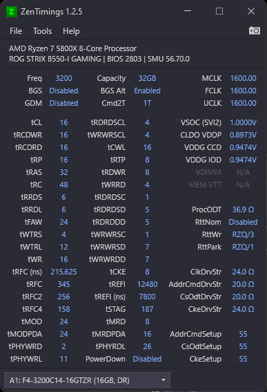

Ich baue mir nun die Tage einen 5800x3D ein und wollte mal wissen ob es sich bei meiner aktuellen RAM Konfiguration lohnt, straffere Timings auszuloten, oder ob ich beim Gaming bestenfalls +1 % mehr FPS haben werde und ich es mir genau so gut sparen kann :freaky:
Das XMP zu aktivieren wäre vom Aufwand sehr gering (bzw die Haupttimings auf 14-14-14-34 stellen).
Richtiges OC lohnt sich beim X3D nicht, das macht man nur wenn man Bock drauf hat :D
Reaktionen: Hampara
Danke, hab ich mir fast gedacht, dass es sich nicht rentiert.
Hab eben mal kurz 14-14-14-34 eingestellt. Latenz ist von 66 auf 64.5 alles andere blieb gleich.
Aber beim Cinebench gabs größere Differenzen beim Score nach mehrmaligen testen.
War also nicht 100% stable, bin wieder zurück auf 16-16-16-32.
Das XMP ist eigentlich für Intel gedacht, habs früher mal getestet und war echt grottig in der performance :D
