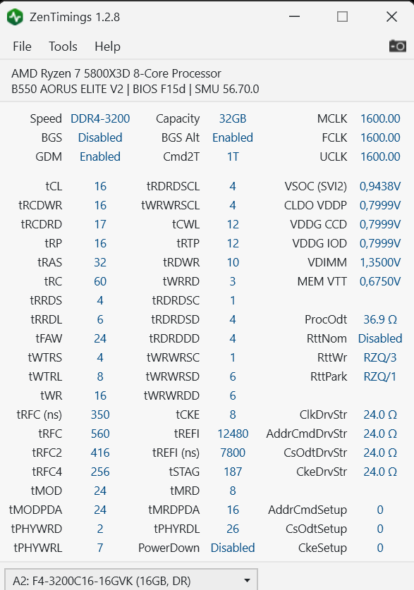

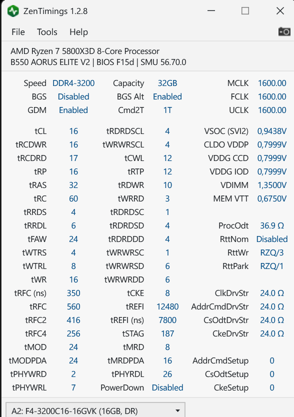

Hallo Forum.
Im Zuge der Umrüstung auf 5800X3D habe ich mich mit meinen 4 Jahre alten B´s beschäftigt und folgendes erreicht. Vdimm ist 1,425 V. Mir fällt auf, dass in Aida64 bei memory, bei meinen Riegeln die Werte für read und copy bisschen auseinander liegen. Das ist zb. im Post https://www.computerbase.de/forum/threads/amd-ryzen-ram-oc-community.1829356/page-1537#post-27586134 nicht so.
Welche Ursache hat der Unterschied? Sieht Ihr noch Verbesserungsmäglichkeiten in meinem Setting?

ProcODT auf 36,9
VDDP passt
CCD passt
IOD mal auf 1,025V
RTTs mit 7/0/5, 7/3/1 oder 5/3/1 probieren
@crazydog7 2x8 vs. 4x8GB
die 4x8 verhalten sich wie 2x16 und haben damit einen höheren Kopierdurchsatz
auch läuft dort das Setting auf 3800
Bei dir das selbe, probier die 3800 oder 3733
Prinzipiell beim x3d ja weniger wichtig, sieht aber besser aus.
Leistung ist da nicht viel um, so ehrlich muss man sein.

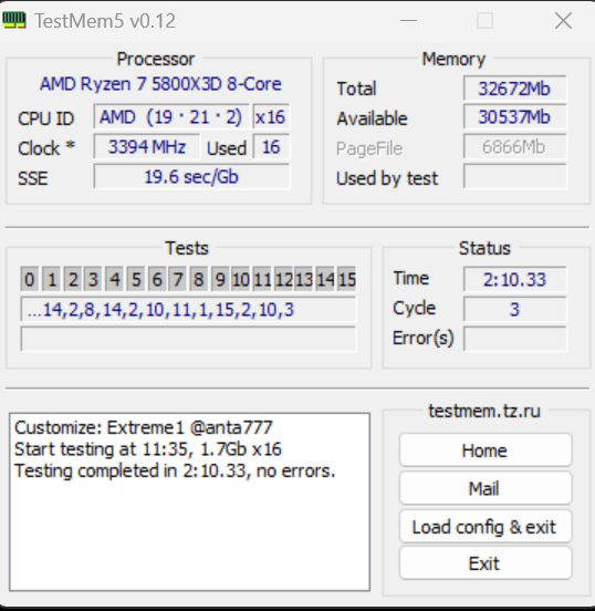

Habe jegliche kombinationen aus (7/0/5, 7/3/1, 5/3/1, 7/2/1 oder 4/1/6) x (24/20/20/24, 24/20/24/24, 24/24/24/24) auf 3733 ausprobiert. kein einziger post.
Macht es Sinn bei meiner 3600C14 config an den Widerständen bzw RTT rumzubasteln um die DRAM Voltage evtl. runterzubekommen oder klappt das so nicht?
Nochmal! DRAM Voltage ist irrelevant!
Erst wenn der RAM "fertig" ist, also alles eingestellt ist, geht man ganz am Ende mit den Spannungen runter! Und es ist Wurst, ob der Ram 1,4 1,45 oder 1,5V hat, so lange der guten Airflow bekommt!
