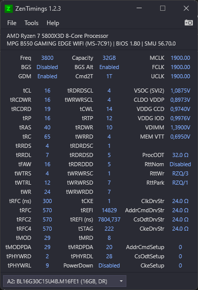

Ich habe jetzt erstmal das Setting "Der Mix (guter Kompromiss) 3800 1,39v" aus diesem Post genommen.
tCL 16
tRCDRD 19
tRCDWR 16
tRP 16
tRAS 40
tRC 65
tRRDS 4
tRRDL 7
tFAW 16
tWTRS 4
tWTRL 12
tWR 24
tRDRDSCL 4
tWRWRSCL 4
tRFC 570
tCWL 14
tRTP 12
tRDWR 10
tWRRD 4
tWRWRSC 1
tWRWRSD 7
tWRWRDD 7
tRDRDSC 1
tRDRDSD 5
tRDRDDD 5
tCKE 1
SOC 1,1v
VDDP 900mv
VDDG CCD 975mv
VDDG IOD 1000mv
RAM 1,39v
Testmem Anta777 Extreme lief 2x durch, ohne Probleme. Werde aber noch ein bisschen weiter testen.
Gibt es hier Werte die ich auf jeden Fall noch ändern sollte?
Es reicht mir wenn die Settings stabil laufen, im Moment laufe ich zu 99% sowieso ins GPU-Limit. Muss also nicht unbedingt jeden Prozentpunkt rausholen. :)
Reaktionen: crazydog7
Sieht gut aus. So lassen und glücklich werden.
Beim x3d muss man keine 3800 anpeilen. Reicht auch xmp. Cache regelt.
Curve Optimizer sollte aber auf alle Fälle eingestellt werden.
Reaktionen: cbtaste420, grax und MehlstaubtheCat

MehlstaubtheCat schrieb:
Bootet bei dir 3800MHz?
Das immer die erste Einstellung die man versuchen sollte.
Ich sehe da noch recht viel was man verbessern könnte!
Beim 5800X3D kann man durch RAM-OC recht wenig holen.
Wenn man keine Bock drauf hat, Finger weg!
Viel wichtiger wäre PBO2 Tuner zu verwenden und zu schauen ob -30 auf allen Kernen stabil läuft.
BTW, AMD hat das X.M.P auch übernommen, da besteht bei beiden Herstellern kein Unterschied in der Anwendung!
Werde ich auf jeden Fall tun. Ich hatte zwar gehofft sowas übers BIOS machen zu können aber anscheinend gibts diese Funktion nur bei der ATX Version von meinem Board wieso auch immer.
Was mich aber noch stört ist der hohe idle Stromverbrauch. Momentan mit meinem 5800x hab ich 30 Watt.
Ist das normal oder kann man da auch ohne extremes UV noch was machen?
Am RAM und SOC wird man ja kaum was machen können.
PBO kommt jetzt erst mit den neuen Biosen auch vereinzelt wieder für den 5800X3D rein.
Nur MSI hat schon mit Kombo Strike eine weitere Funktion.
Wenn dich der Idle Verbrauch stört, musst auf 3200MHz beim Ram runter,
nur dort ist dann der SOC auch bedeutend tiefer in der Spannung.
Da sollte dann ein Verbrauch des SOC von ca. 5-6Watt im Idle sein.
Alles über 3200MHz führt zum Mehrverbrauch, denn man nicht viel nach unten bekommt.
Reaktionen: Hampara
IF 1900 mag die CPU nicht. 1866 geht wohl bei unveränderten RAM Timings.
Reaktionen: Baal Netbeck
Sehr gut! Besser als 3600MHz auf jeden Fall!
Hast du schon mit Testmem Anta777 Extreme config! Getestet ob stabil ist?
Als Admin ausführen nicht vergessen, sonst läuft der teste nicht!
Bitte komplett durchlaufen lassen, dauert ca. 2 1/2h.
tWR 12 könnte schwer werden das es läuft.
Aber erst mal laufen lassen, dann wird weiter "verfeinert"!
Sehe da noch paar Timings, an die man ran kann.
Bei mir dauert Testmem5 mit Anta777 Extreme cofig knappe 1,5 Stunden für 16 GB.
Ja! Klaro :)
Reaktionen: MehlstaubtheCat
ich habe mir jetzt neuen Speicher gekauft. Der kann bis 4600 mit XMP laufen. Der PC startet zwar, bleibt dann aber stehen. Ich habe den dann auf 3800 gesenkt 1:1:1 eingestellt, Timings 16/18/18/30 bei 1,4V. Der PC läuft damit stabil. Werde noch versuchen den auf 1,35V zu senken.
Lieber die Timings straffen als die Spannung senken. Das macht viel mehr Sinn.
@grax: du hast sicherlich mit tRFC experimentiert?
Reaktionen: grax
Ne, hat er nicht! :D
Sonst wäre er nicht bei 570 auf dem letzten Screenshot!
Das kann bei seinen Micron E-Dies schon zu wenig sein.
Bitte nicht mit deinen Chips vergleichen, das nicht möglich!
Reaktionen: grax

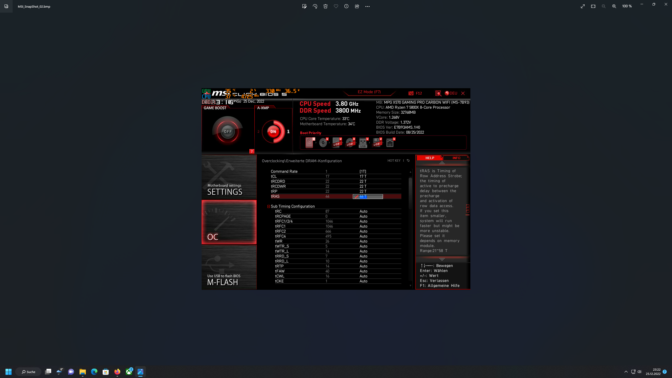

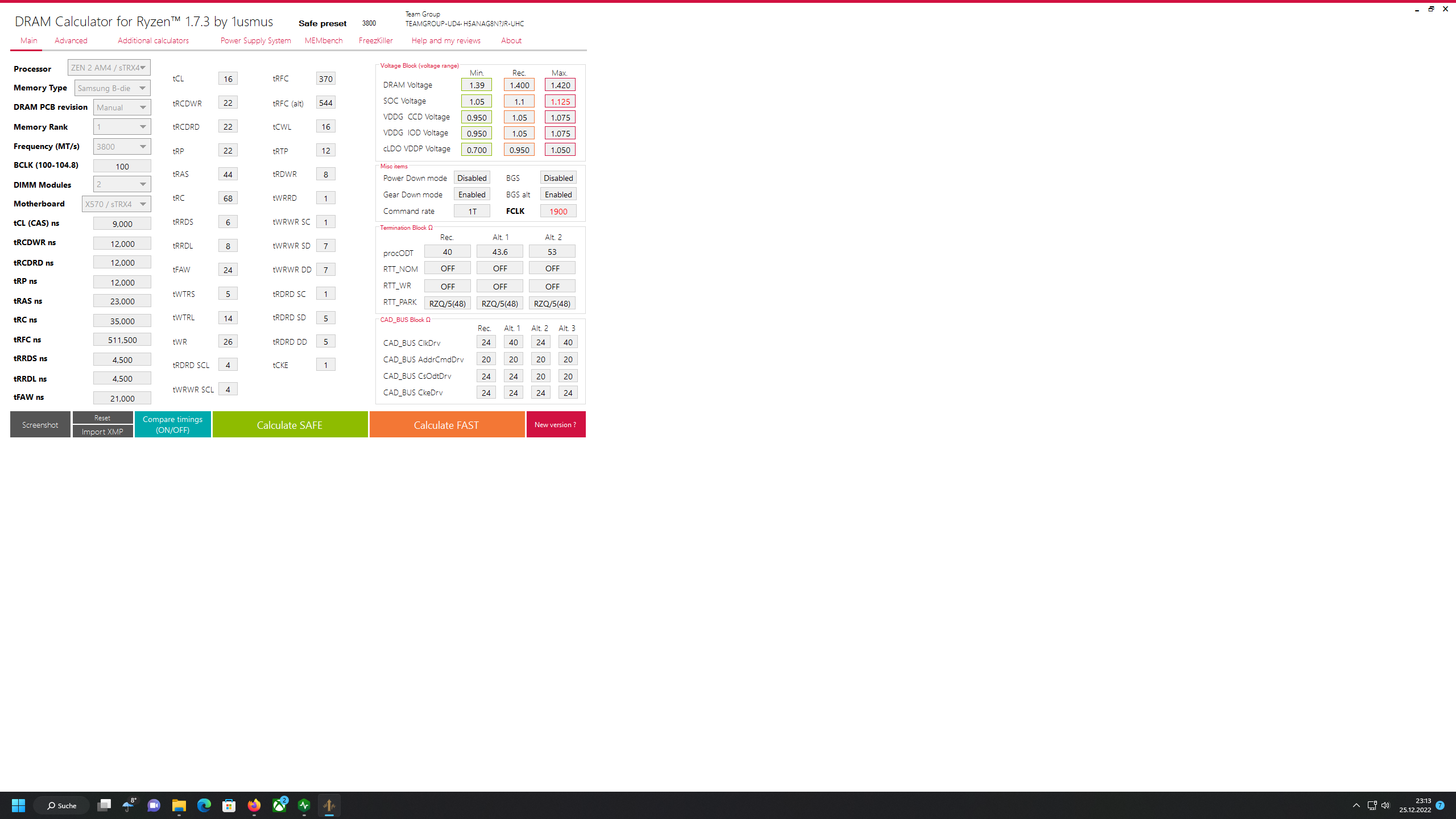

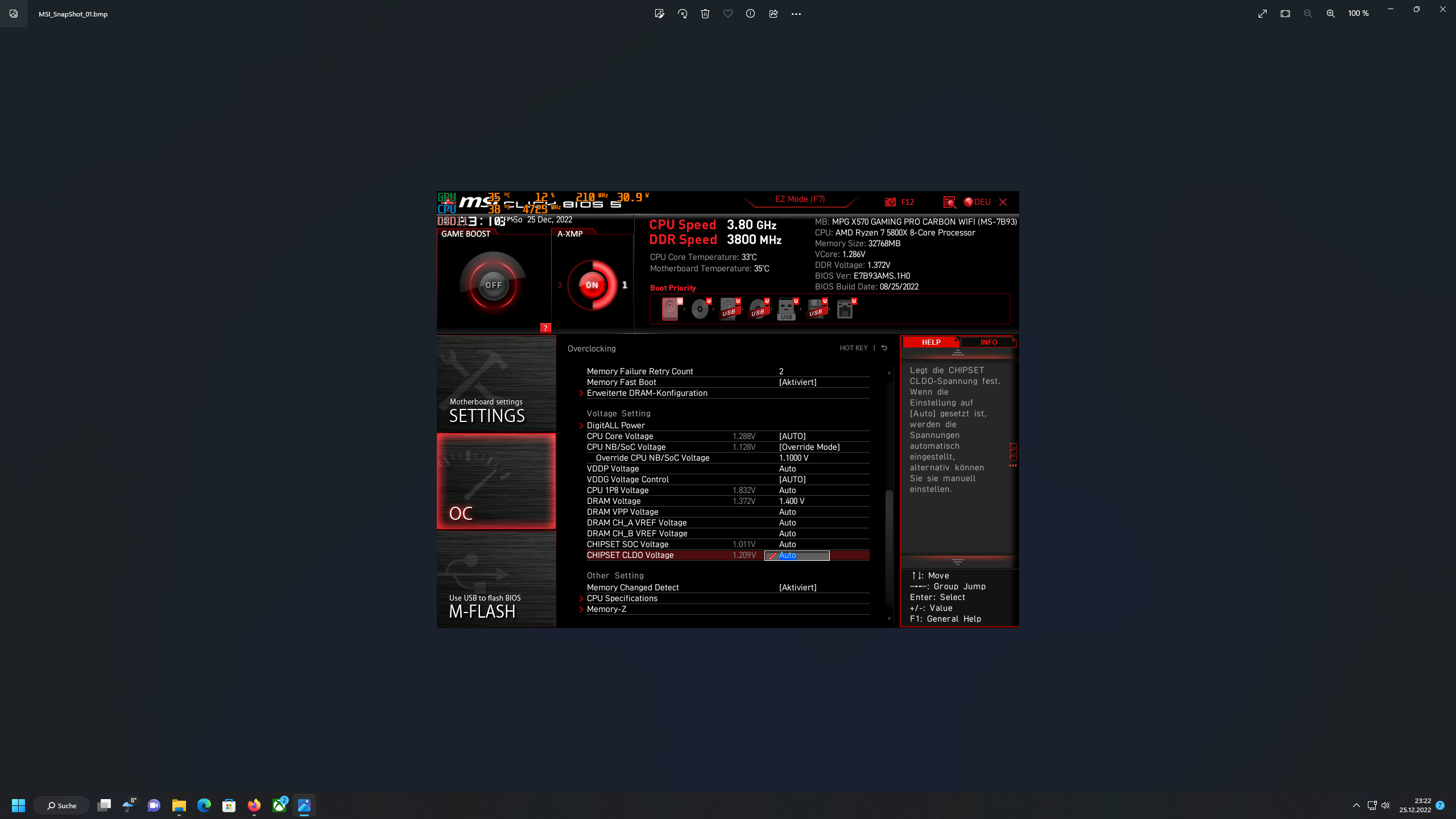

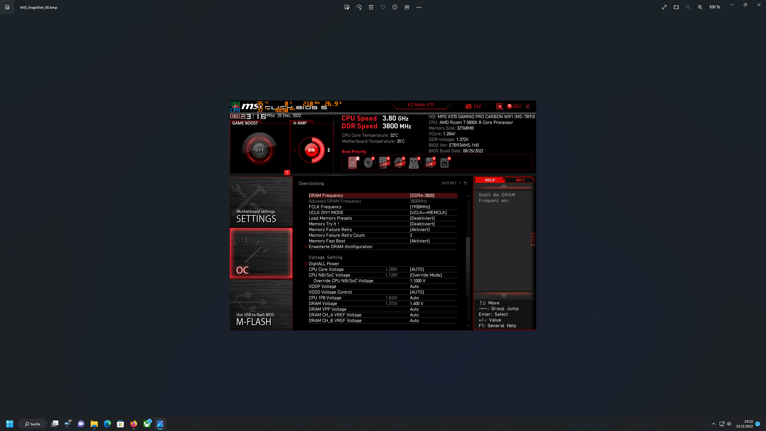

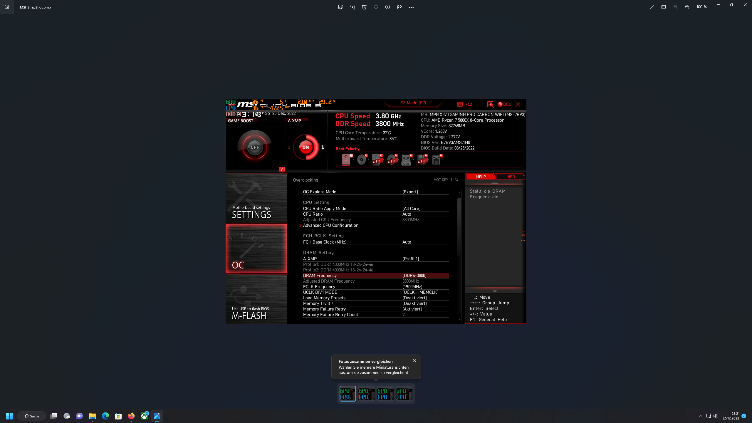

Servus,
nachdem mir schon fleißig bei meinem eigenen Post geholfen wurde, verzweifel ich langsam aber sicher an den Einstellungen meiner Timings.
Ich habe folgenden RAM:
2x16GB Teamgroup XTREEM DDR4 4000 CL 18-24-24-46 1.4V
Rest:
MSI X570 Pro Carbon WiFi
Ryzen 7 5800X
GeForce 4080
Ich schaffe es einfach nicht, meine Haupttimings zu senken.
Hab den RAM auf 3800 laufen, FLCK auf 1900. Das sollte passen.
Habs über Thaiphoon ausgelesen und im RAM Calculator eingegeben. Nichtmal die Safetimings bekomm ich hin.
Sobald ich auf CL 16 stelle bootet nix mehr. Hab ich einfach RAM mit schlechten Timings oder ist das Problem vor dem Bildschirm und ich habe etwas übersehen. GDM hat auch nix gebracht.
Bios ist aktuell, die Spannungen hab ich beim RAM auf 1,4 und SOC bei 1.1V.
Den Rest habe ich noch nicht angerührt.
Danke im Vorraus. Falls noch infos benötigt werden bin ich allzeit bereit.
Anbei noch meine BIOS Einstellungen.
GDM auf ON, dann sollte es wesentlich einfacher sein
