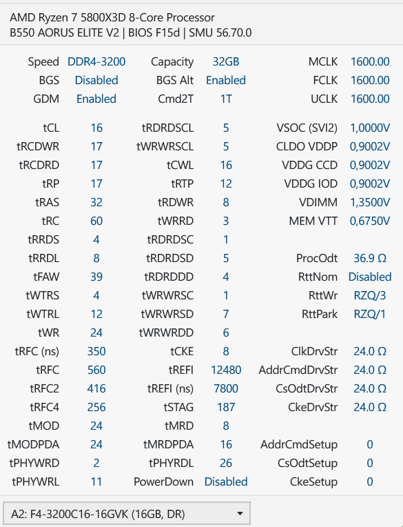

Also deine Haupttimings sind
16-18-18-18-38-75
Da würde ich mal
16-17-17-17-34-70 als erste versuchen
Dann schauen ob ich aus den 17 irgendwo ne 16 runter komme.
Die 34 zu 32 und die 70 Richtung 60 runter.
16-16-17-17-34-70
16-16-16-17-34-70
16-16-16-16-34-70
16-16-16-16-32-68
16-16-16-16-32-66
16-16-16-16-32-64
16-16-16-16-32-62
16-16-16-16-32-60
Das sind Beispiele!
Wenn ein Wert nicht funktioniert denn dann zurück stellen
und mit dem nächsten weiter testen.
Prinzip verstanden? :D

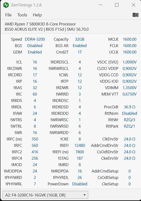

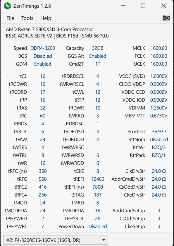

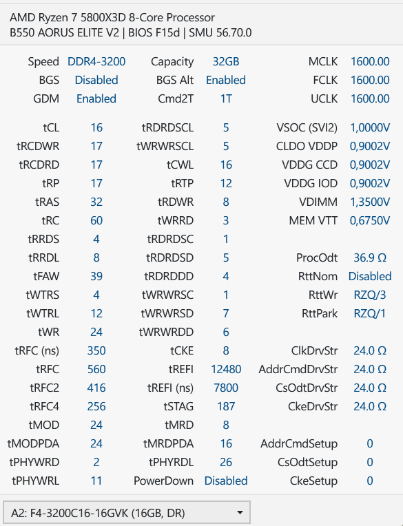

@MehlstaubtheCat
16-17-17-17-34-70 --> läuft
Ich habe einige ausprobiert wo ich in Richtung 16 gehe und Richtung 60, funktioniert nicht.
Aktuell funktioniert dieses Setting:
Läuft ja gut soweit! Jetzt die drei 17er Timings jedes einzeln mal auf 16 testen!
Je kürzer der Test ist, je schneller wird der Ram, nur das du das auch weißt.
tRRDS, tRRDL, tFAW
4-6-24 wäre denke ich bei deinen echt gut
4-6-30 wohl realistisch
Diese drei "hängen" zusammen.
tWRTS, tWRTL
4-10, 4-8
Diese zwei "hängen" zusammen.
tWR
20, 18, 16 hier in etwa musst hin
Beide SCL
4-4 denke weiter wirst nicht runter kommen.
tCWL
14,12 aber denke 10 ist schon zu viel aber auch gern testen
tRP
10, 8 weiter runter wird wohl nicht gehen
tRDWR
8 das belassen
tWRRD
3 belassen
tRDRDSD 4
tRDRDDD 4
tWRWRSD 6
tWRWRDD 6
Ganz zum schluss noch die tRFC runter
Da immer 10er Schritte runter
Reaktionen: style2k6
@MehlstaubtheCat
Tausend Dank für deine Hilfe.
Hab jetzt erfolgreich gebootet:
Sobald ich den tRCDRD auf 16 mache, kein Boot.
Die restlichen Werte von dir werde ich jetzt mal testen.

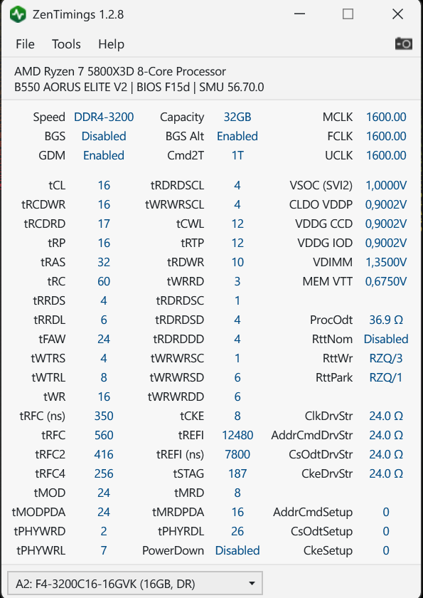

So hab alles ausprobiert.
Hier die neuen funktionierenden Timings:
Sobald ich den Wert von tRFC um 10 verringere, kein Boot.
tRP 10 --> kein Boot
tCWL 10 --> kein Boot

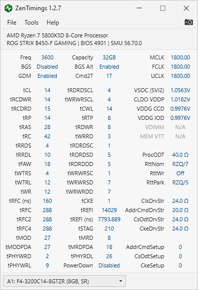

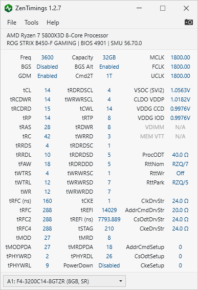

Hi Leute,
heute kamen mein neuen F4-3200C14D-16GTZR. Ich traue mich nach langem nun doch mal an RAM-OC. Habe als ersten Orientierungspunkt die FAST-Werte eingetippt, die mir der Dram Calculator ausgespuckt hat. Es läuft nun auch. (Getestet mit ca. 1 Stunde Aida64 Systemtest. TestMem läuft gerade). Mein einziges Problem damit ist, dass ich 1.48v Dram Voltage dafür brauche. Ich habe sehr guten Airflow im Gehäuse und die Ram Temps bleiben unter 55 Grad.
Habe ich vielleicht einen groben Fehler gemacht bzw hat jemand eine Idee, wie ich die VDIMM eher Richtung 1.45V bekommen könnte?
Ich bin für aller Art Tipps dankbar :)
Hi!
Als erstes den DRAM Calculator wieder runter schmeißen der ist veraltet!
Dann 3800MHz und 1900MHz Infinity Fabric testen.
Wenn das nicht läuft 3733MHz und 1866MHz
SOC auf 1,1V
VDDP 0,90
CCD 0,950
IOD 0,975
DRAM Voltage 1,5V
Die Spannungen reduziert man erst dann wieder wenn die Timings gefunden sind und stabil laufen.
Deinen B-Dies Chips ist es komplett egal ob die bei 1,35 1,4 oder 1,5V laufen.
Das ganze ist nur der Anfang, ab jetzt geht das testen erst richtig los.!
Bei 5800X3D auch mal bei mir in die Signatur schauen, du willst ja offensichtlich Leistung!
@style2k6
Mach bitte nochmal neuen ZenTimings Screenshot.
Dann geht es weiter!
Reaktionen: yahlov
An den Spannungen kann man jetzt noch arbeiten!
Irgendwo bei 0,95-0,975 ist meist beim SOC der Spot.
0,800-0,850 VDDP
0,800-0,900 CCD
0,800-0,900 IOD
Hier musst am besten zuerst die SOC testen dann die anderen Spannungen einzeln.
