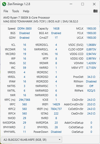

Ich verwende seit gut 1,5 Jhren ebenfalls Micron E-Dies bei 3800MHz.
Mit TRFC 560 absolut stabil, darunter ging aber gar nichts!
Reaktionen: grax
Danke für die Antworten.
Habe Cinebench 5x durchlaufen lassen, mit folgenden Multi Core Scores:
15246
15256
15303
15275
15233
Maximale Differenz sind 70, ansonsten liegen die Werte ziemlich nah beieinander würde ich sagen.
Würde ja bedeuten dass der tRFC-Wert von 570 i.O. ist. :schluck:

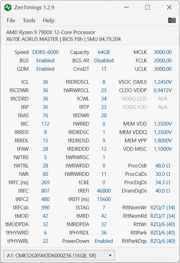

Mal ein AM5-System
Hier mal die Daten meines AM5 System. Seit dem Update auf BIOS F8h konnte ich auch EXPO aktivieren und es läuft bisher stabil.
