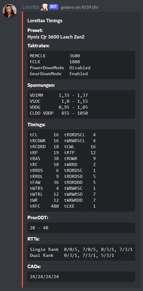

werden wohl Hynix CJR oder DJR sein - Typhoon liest ja nicht immer korrekt aus.
Den Calc kannst so oder so vergessen.
Probier mal das hier:

Probiere ich mal aus, danke! Wieso kann ich den Calc da vergessen? Ich bin noch auf Zen1, falls das einen Unterschied macht :-).

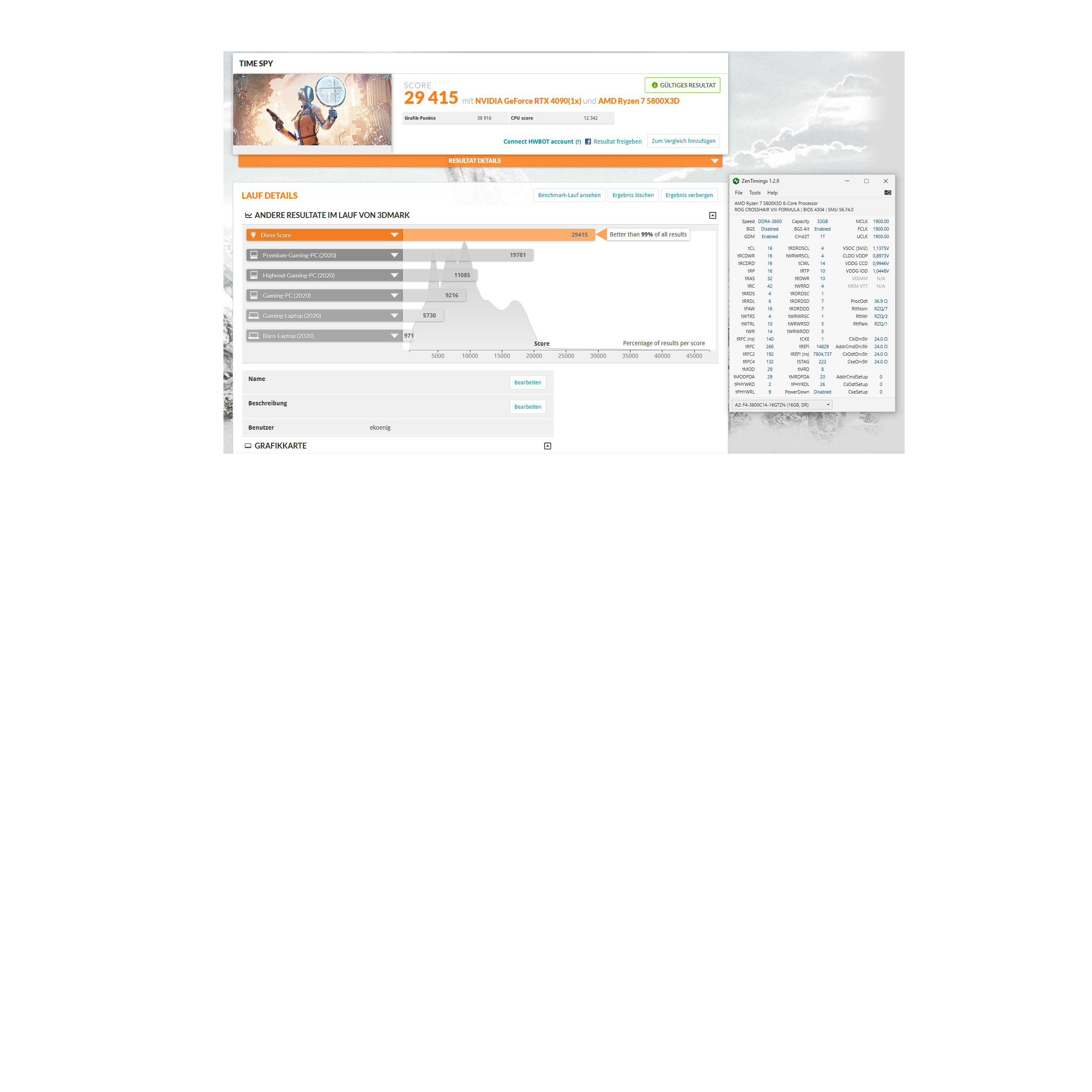

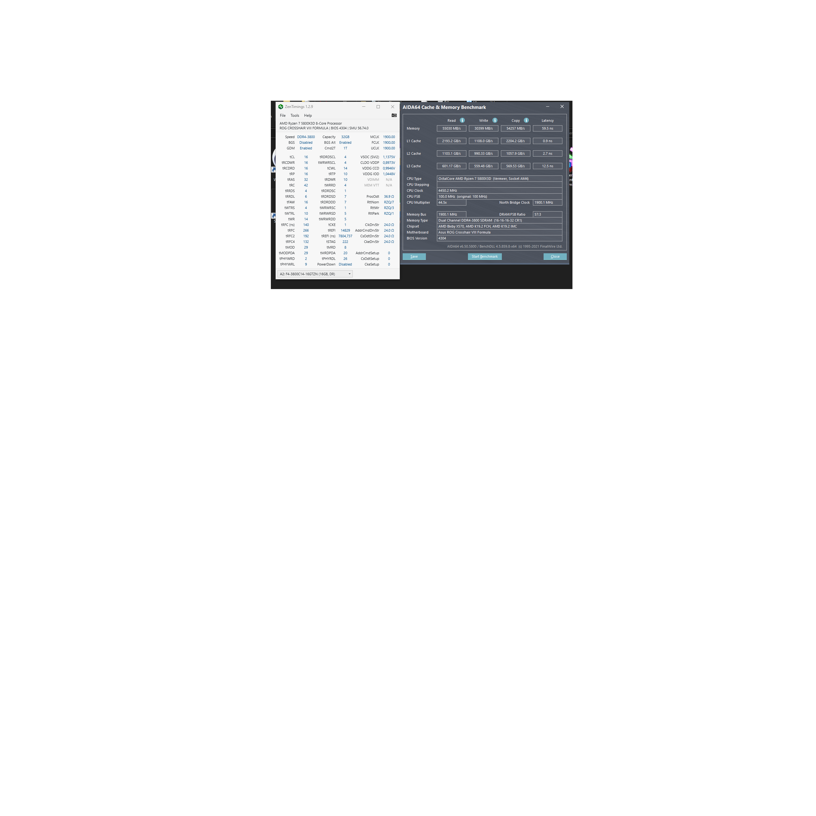

So, hab nun doch Ram OC betrieben, zum GlĂŒck bekam ich ne gute vorlage die auf anhieb gut funktionierte ohne Probleme sonst hĂ€tte ich es sein lassen.. Außer das 4000/2000 nicht geht.
Also noch bissle rumgespielt ( tests) timespy score ist jetzt nicht soo hoch gegangen als ohne Ram OC 12342 ( aber ich schalte auch nie beim benchen die virtuellen Kerne aus)
Von mir, wie erwartet. Aber evtl kann man da noch was feintunen da ja 4000/2000 nicht geht
Hier Timespy benchmark grafikscore schwankt hatte scho mehr) Cpu Score bissle höher, dann Aida benchmark
Superposition hab ich 5674 Punkte
Edit : ob man da noch was raushole kann ?

Timespy ist jetzt nicht gerade der Benchmark fĂŒr RAM OC
besten macht man das mit CPU limitierten Spielen.
PCGH hat da tolle CPU Tests mit Laufweg, Savegames etc verlinkt
Aufzeichnung mittels CapframeX und man sieht, was es unterm Strich gebracht hat
Auch in höheren Auflösungen gibt es immerhin genĂŒgend Spiele, wo man noch im CPU Limit liegt. Grafikeinstellungen, GPU etc spielen natĂŒrlich auch eine Rolle, aber bei den Benchmarks sieht man gegenĂŒber Standardeinstellungen, was das RAM OC im Limit bringen kann.

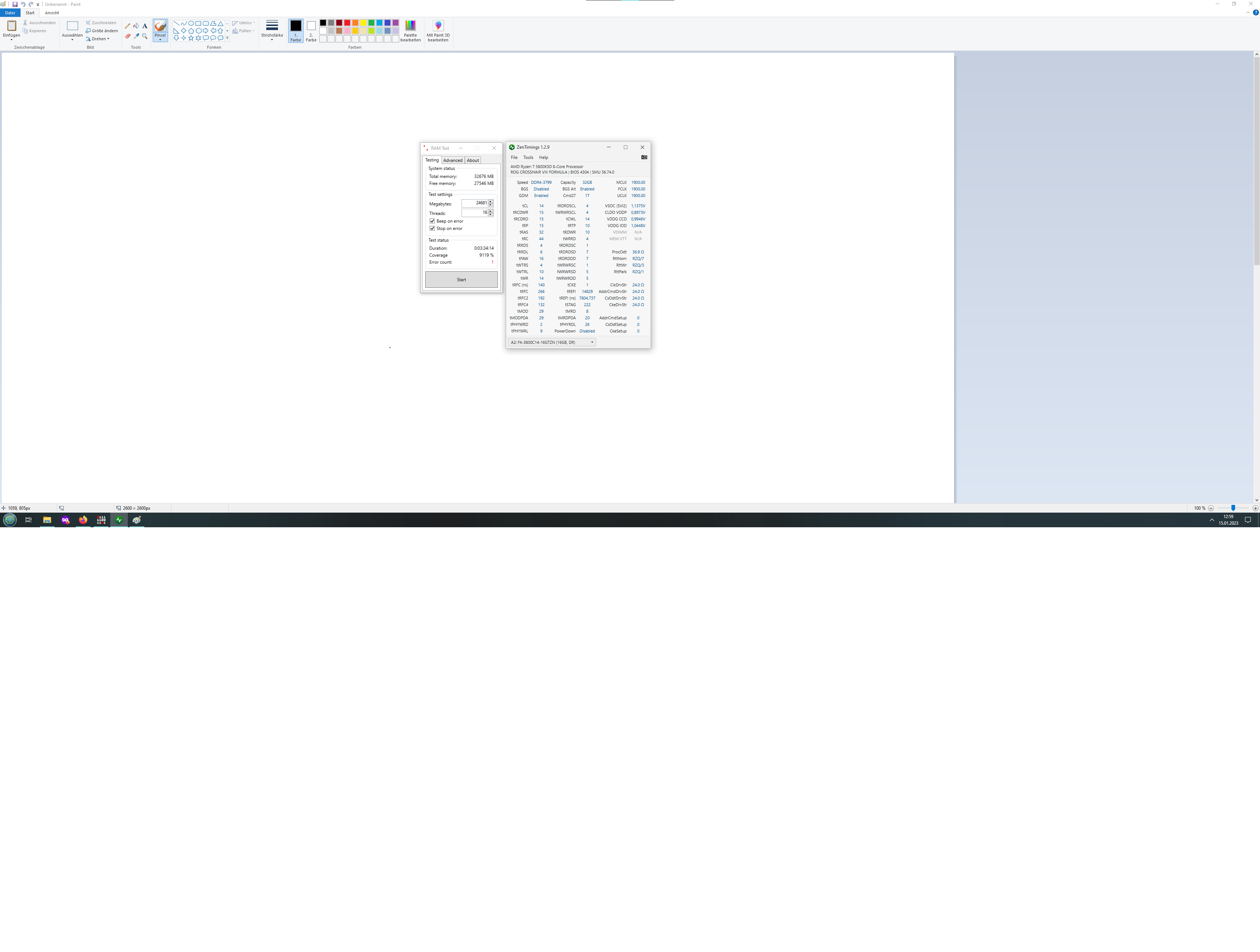

Bei 9000+ kam nun der erste Fehler, aber ich denke das kann man trotzdem als safe bezeichnen oder ? Ich meine, im Alltag wird der Ram ja auch nicht so beansprucht wie in dem Test oder ? was meint ihr, so laufen lassen oder weiter optimieren/tunen ?

Ich wĂŒrde es so laufen lassen. Solltest du im Alltag Probleme bekommen, kannst ja immer noch etwas entschĂ€rfen.
  • GefĂ€llt mir
Reaktionen: W0lfenstein
Denk ich mir auch, 9000+ bis erster error is ok. Is ja keine Alltagssituation, und wie du sagtest zur not bissle entschÀrfen. Timings sind wirklich deutlich besser als das CL14 3800/1900 d.o.c.p Profil. Mir ist auch klar die extremem Timings von Damals krieg ich so nicht mehr hin, oder ich investiere wieder einige Tage, worauf ich aber wenig Lust habe.

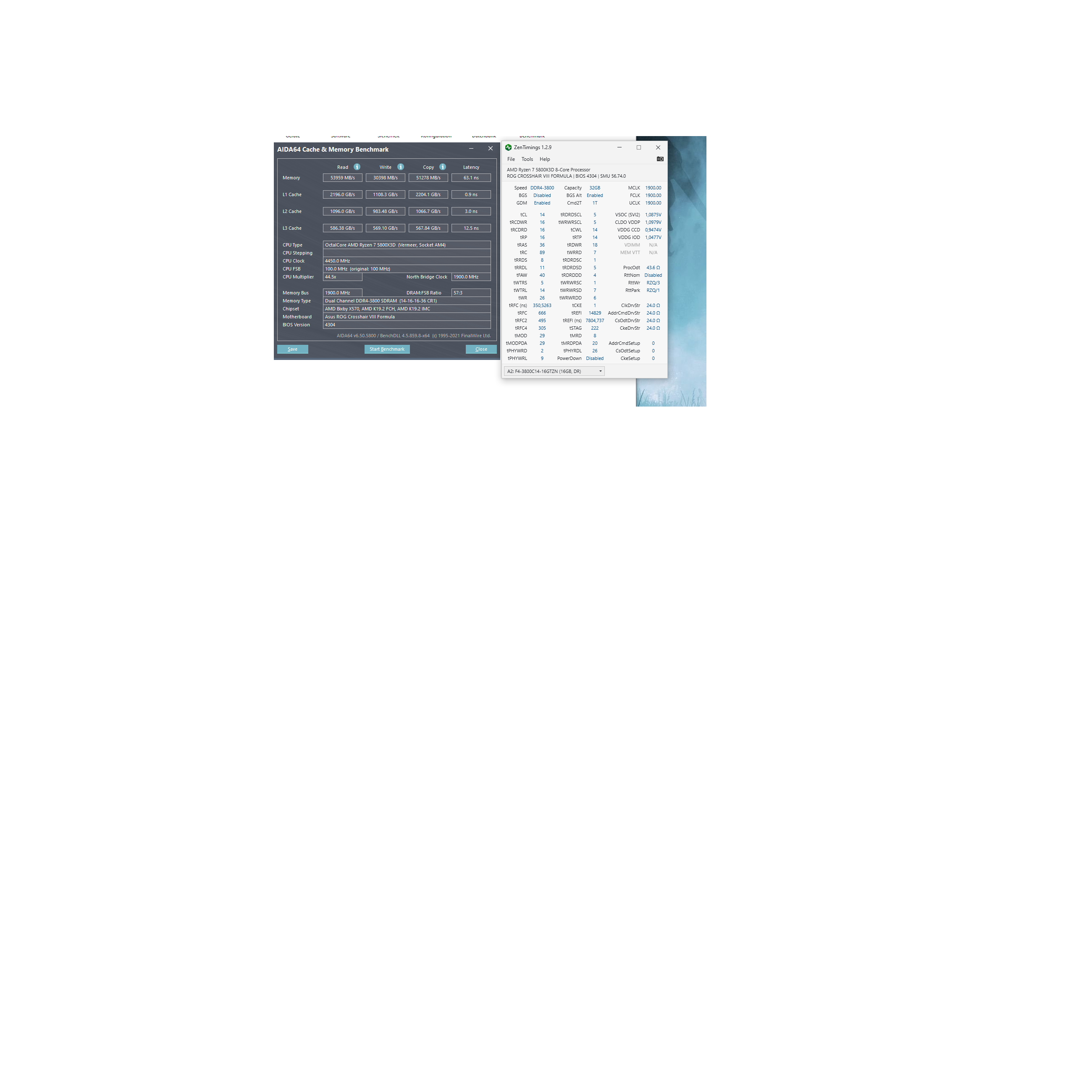

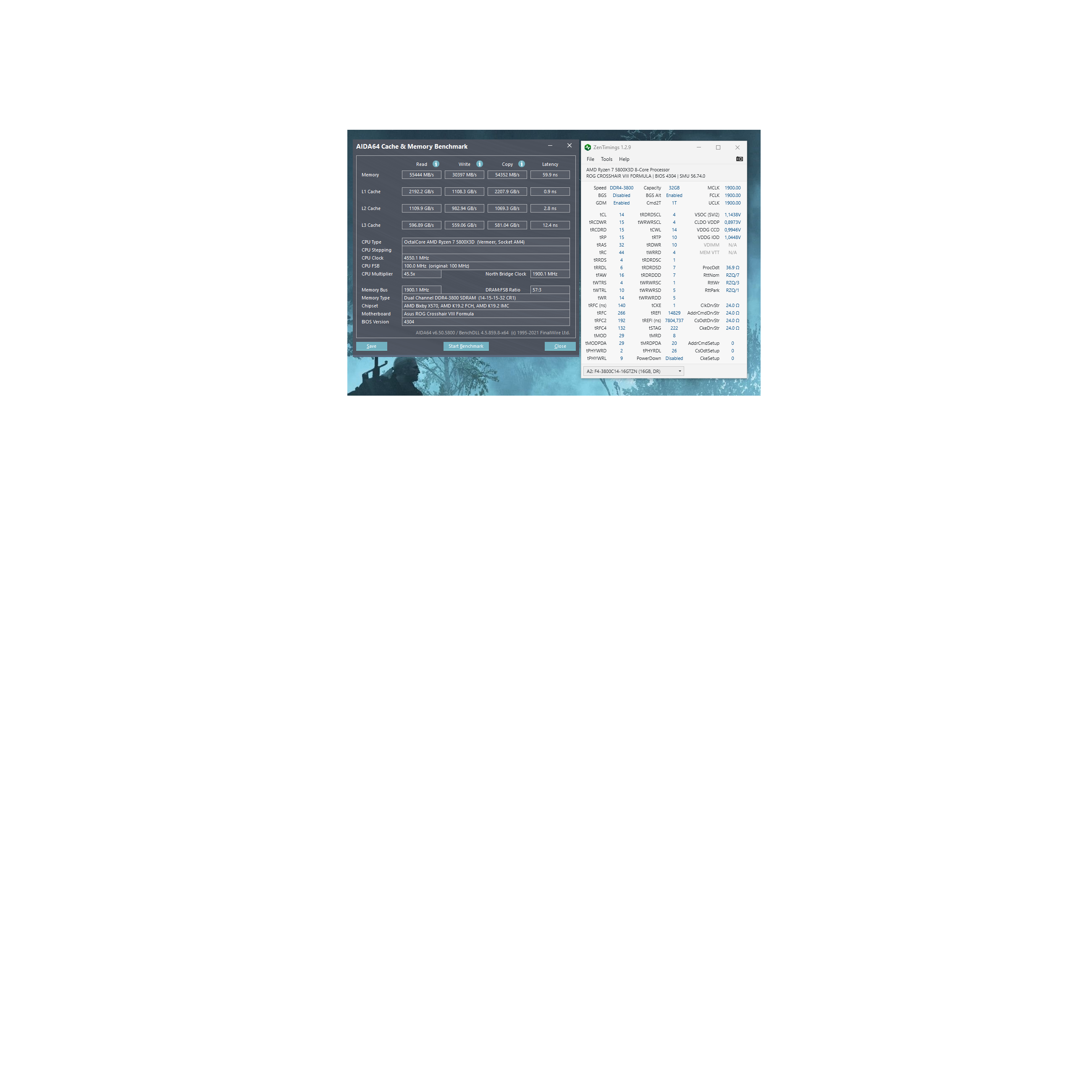

Erstes Bild neue Timings, Zweites Bild normales 3800/1900 CL14 D.O.C.P Profil , scho unterschied.

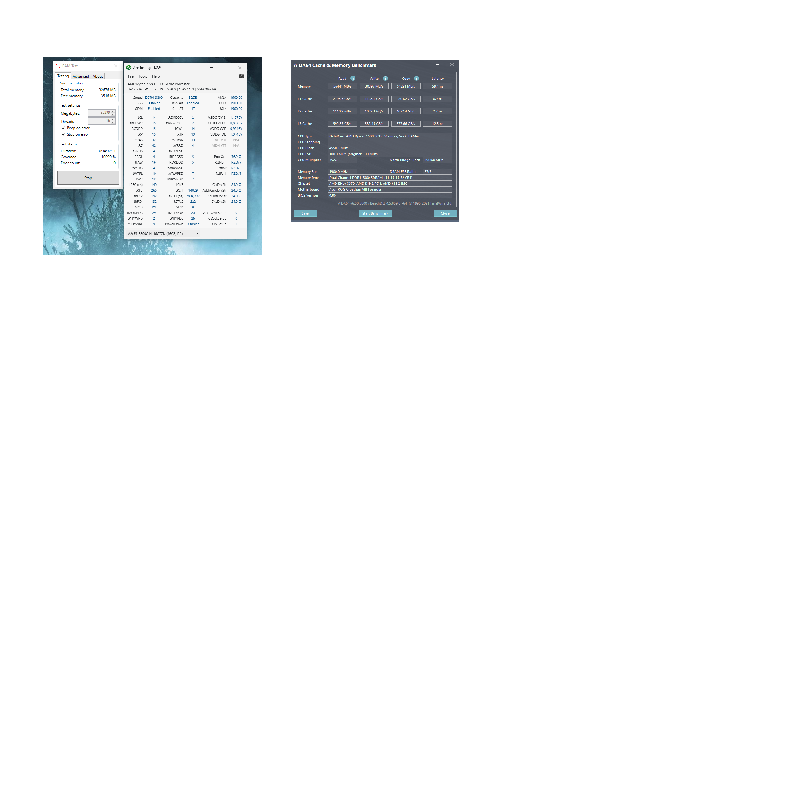

So hab doch noch was rausholen können, sogar ĂŒber 10000% Safe.
Bin beim Ram wieder von 1.5 auf 1.52 (wie vorher bei noch schĂ€rferen Timings) . Zwar keine DirektkĂŒhlung mehr, aber auch so kommt genug Luft in den Tower. Theoretisch wĂ€re sogar noch etwas spielraum . Max bei DDR 4 is 1.6V, mehrfach gelesen. Bis 1.55 kann man ohne aktiv KĂŒhlung solange der Tower genug Luft bekommt. Mehr als 1.52 mach ich aber auch nicht mehr.
Das ist nun das Ergebnis und ich denke das kann sich sehen lassen :D
