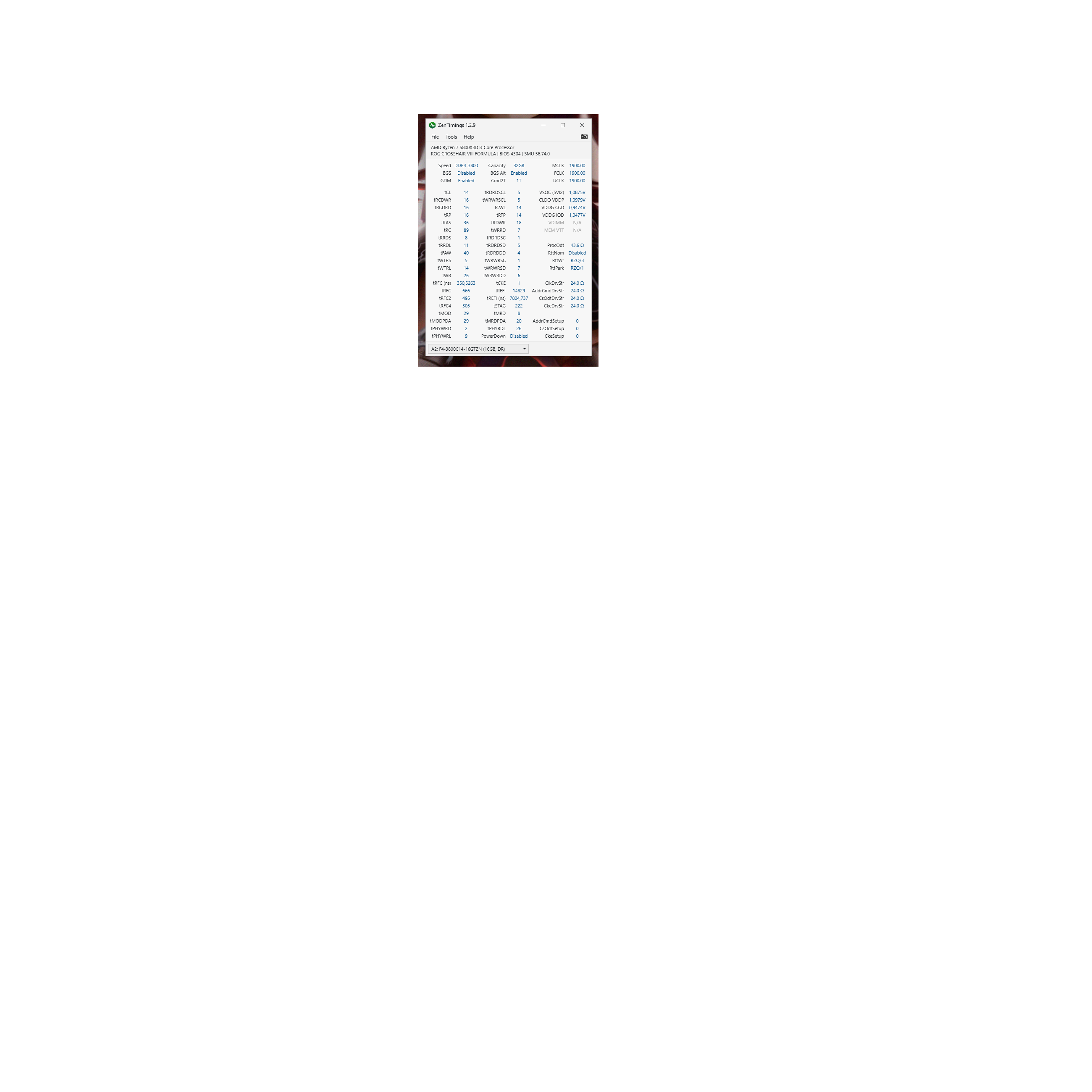

Mein 6000er CL30-38-38-96 bei 1.35V out of the box, läuft alternativ auch mit:
6000-30-36-36-86 bei 1.3V oder
6200-30-36-36-86 bei 1.35V oder
6000-28-36-36-86 bei 1.40V oder
6400-30-36-36-86 bei 1.45V und das mit 1:1 Teiler, hervorragend!
Was vorher garnicht ging, wirklich garnix , ging nun ohne probleme, eingestellt und gebootet und läuft ohne irgendwas zu machen. 3800/1900. Die D.O.C.P Settings halt.
Da scharfe timings ja wenig bringen beim 5900x3d , ist denke ich das ausreichend.
Kannst sage was du willst, das netzteil war ursache für probleme.
Geardown auch aus .

ja das hab ich auch gesehen falsch geschaut ich dödel
