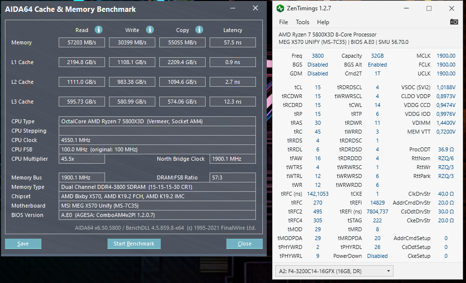

wie hoch gehen bei dir die RAM Temps? Mein "günstiger 3200C14" B-Die wurde bei scharfen Timings ab ca. 60 Grad empfindlich. Daher kam 3800C14 24/7 nicht für mich in Frage.
Vergleiche mal dein C14 mit meinem C15 Setting (kein gepimptes Windows, sondern meine zwei Jahre laufende Installation, aber relativ aufgeräumt mit 75 Prozessen im Idle)
Fahre auf dem X3D jetzt aber folgendes Setting, welches (gemessen mit CapFrameX) für meine derzeitigen Games weniger als 2% Unterschied macht
mit tRFC 260 läuft das auch mit 1.38v

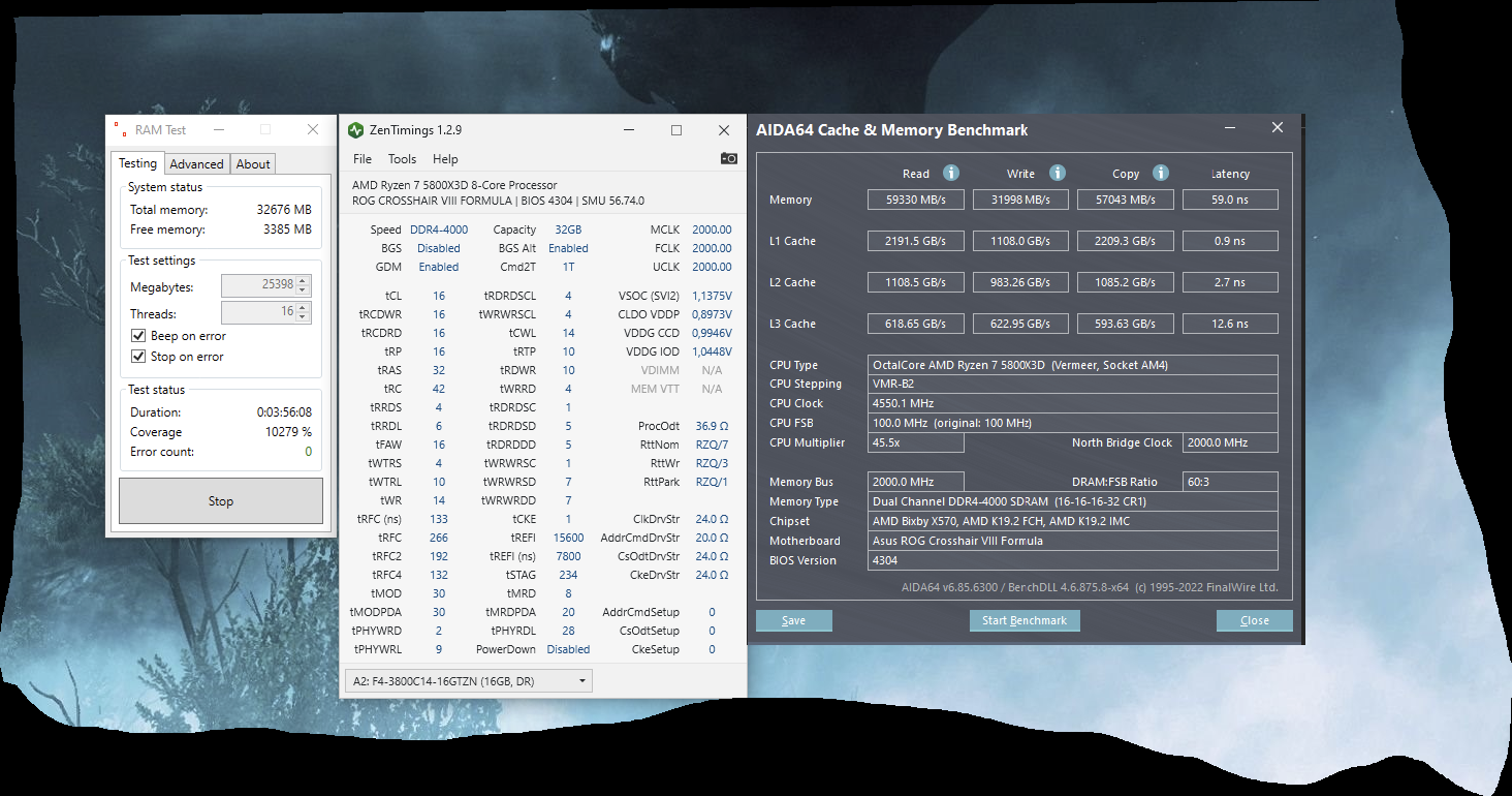

So, hab doch noch mal rumgefummelt und kann nun 4000/2000 bei guten CL16 Timings fahren.
Scho Unterschied gegenüber meinen echt hohen OC 3800/1900 CL 14 werten.
Ram Läuft wieder auf normal Modus 1.5 statt 1.52.
Muss mal gugge was ich noch rausholen kann, nu ist der Ehrgeiz wieder da :D

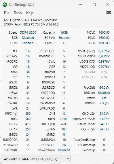

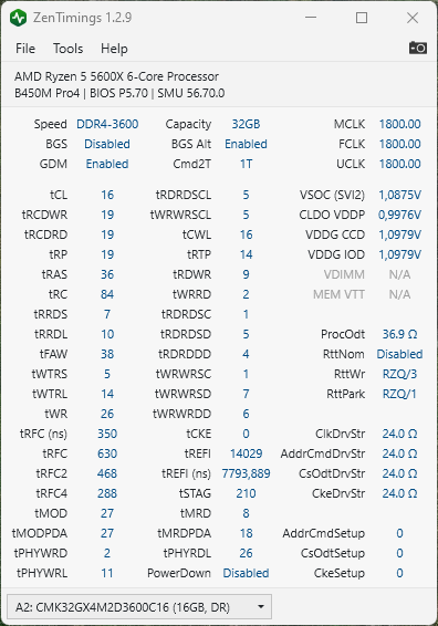

Kurze Frage eines Unwissenden:
Ich hab bislang Corsair CMK16GX4M2B3200C16 mit Default Clock + Timings verwendet. Ich hab mir nun ein Corsair CMK32GX4M2D3600C16 Kit gekauft, welches den vorherigen Speicher ersetzen (nicht erweitern) soll.
Um den Speicher vorher mit meinem 5600X auf 3200 Mhz laufen zu lassen, musste ich ja lediglich das XMP Profil im UEFI meines ASROCK B450M Pro4 richtig einstellen. Wie sieht das nun mit den 3600 Mhz Modulen aus? Reicht es dort auch das höchste XMP Profil auszuwählen, und sollte die CPU dann automatisch mit einem 1800 Mhz FCLK laufen?
Hat funktioniert, jedoch hat mein Board die Spannungen wie VSOC etc. erhöht und ich habe ca. 10W höhere Leistungsaufname im Idle. Kann ich versuchen die Spannung wieder zu senken? Was mich auch gewundert hat, selbst wenn ich den neuen Ram auf 3200 "runter" Takte (FCLK ist dann 1600), wählt das Board höhere Spannungen.

Und warum passt du die Spannungen nicht an?
Also warum reduzierts du sie nicht einfach mal, einzeln und testet ob deine Timings noch stabil laufen?
Möchtest du 3200 oder 3600 das halt die Frage!
3600 Leistung gibt es nicht mit den Spannungen und dem Verbrauch vom 3200MHz.
