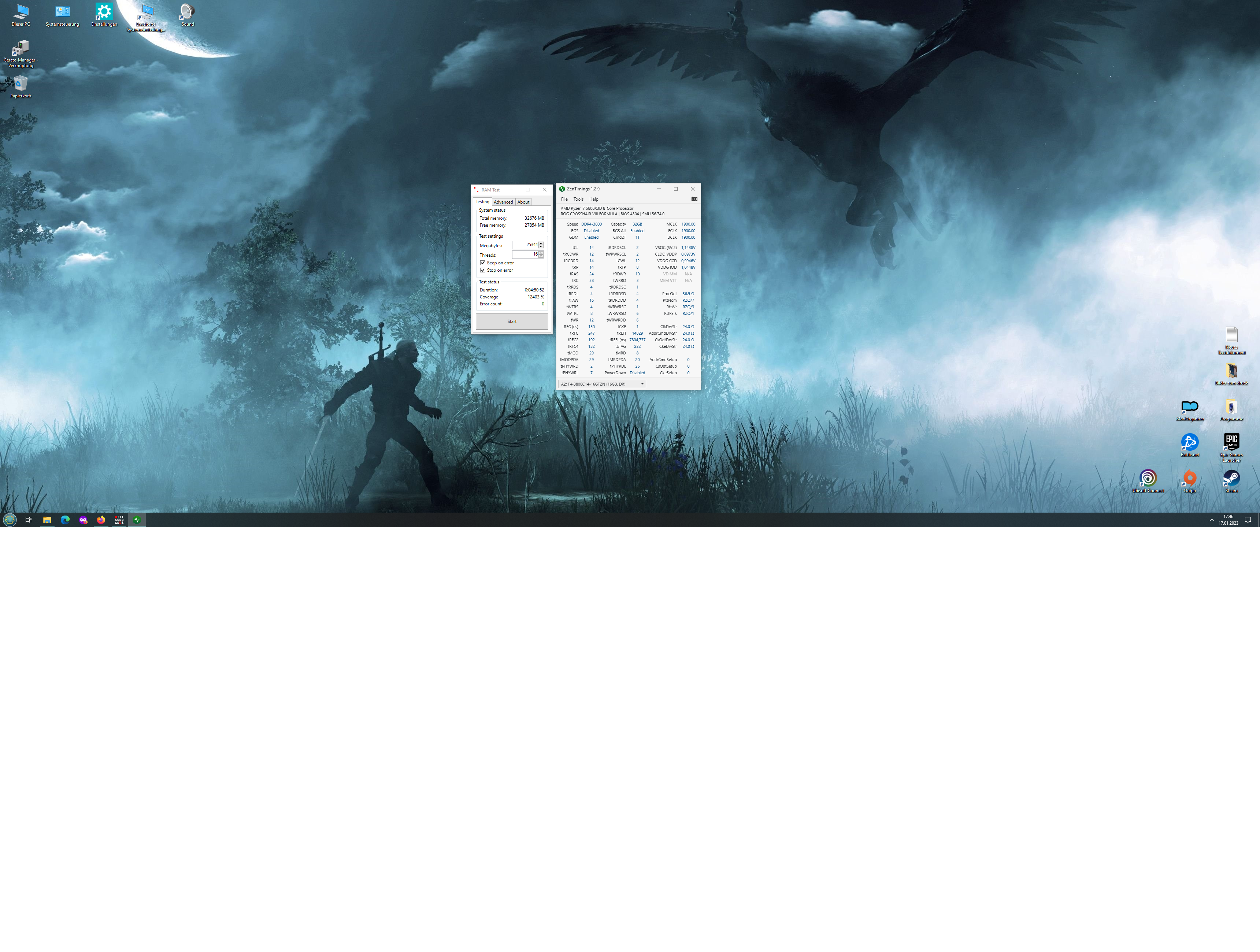

meine 4x8er B-Die Sticks wollen absolut nicht auf 3733 oder 3800. 3600cl14 will auch nicht laufen.
Daher habe ich mir 2 16er Sticks organisiert. Ich poste mal einen Screenshot meiner aktuellen Settings.
Welche Änderungen müsste ich bezüglich der Widerstände machen (Für 3733 oder 3800)? Bzw welche sollte ich ausprobieren?
Vielen Dank schonmal :)

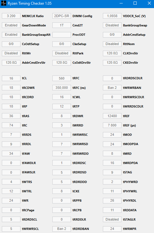

Danke, ich probiers mal aus. Kann man alle Werte davon im UEFI setzen?
Aktuell sieht das bei mir so aus im Ryzen Timing Checker. Meine Widerstände sind deutlich höher (120 Ohm) als deine. Ist das normal?

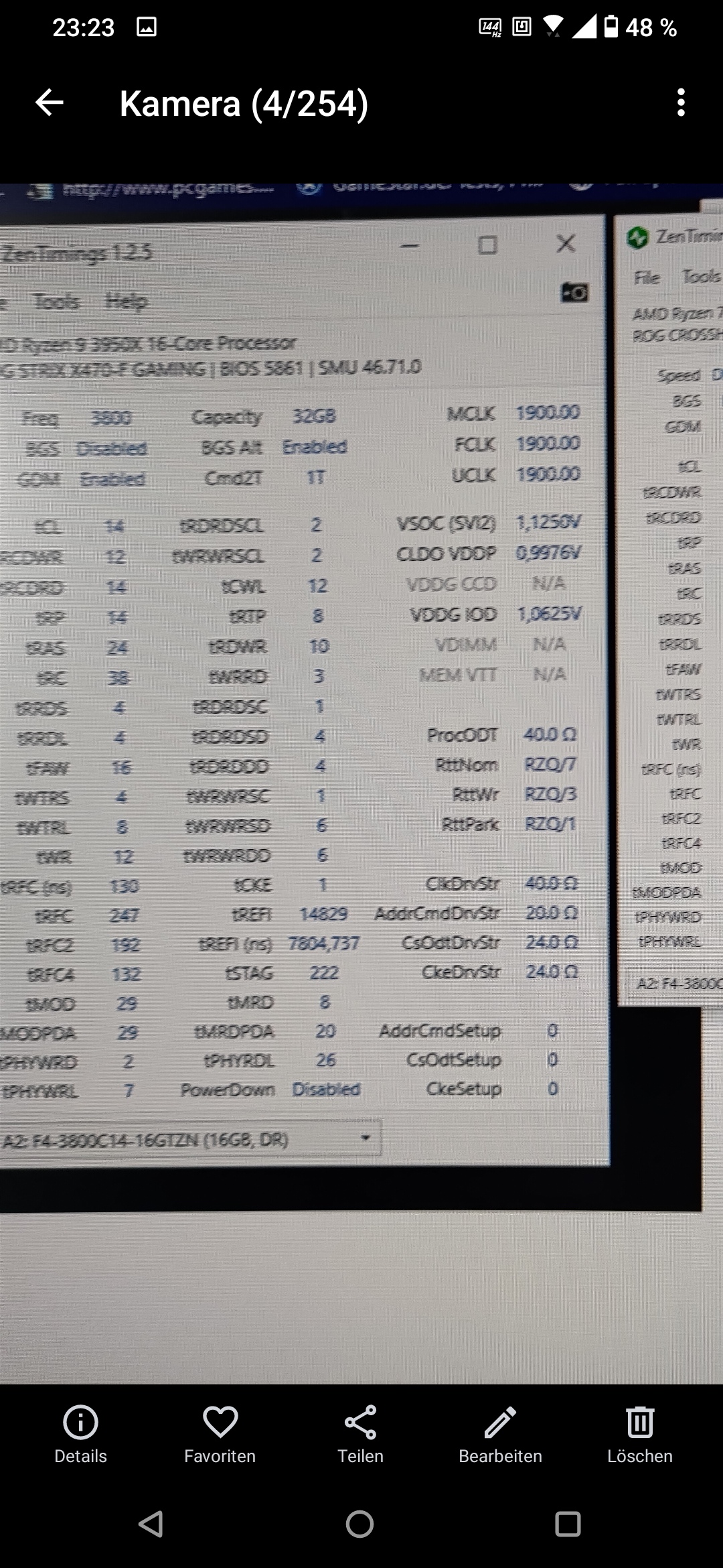

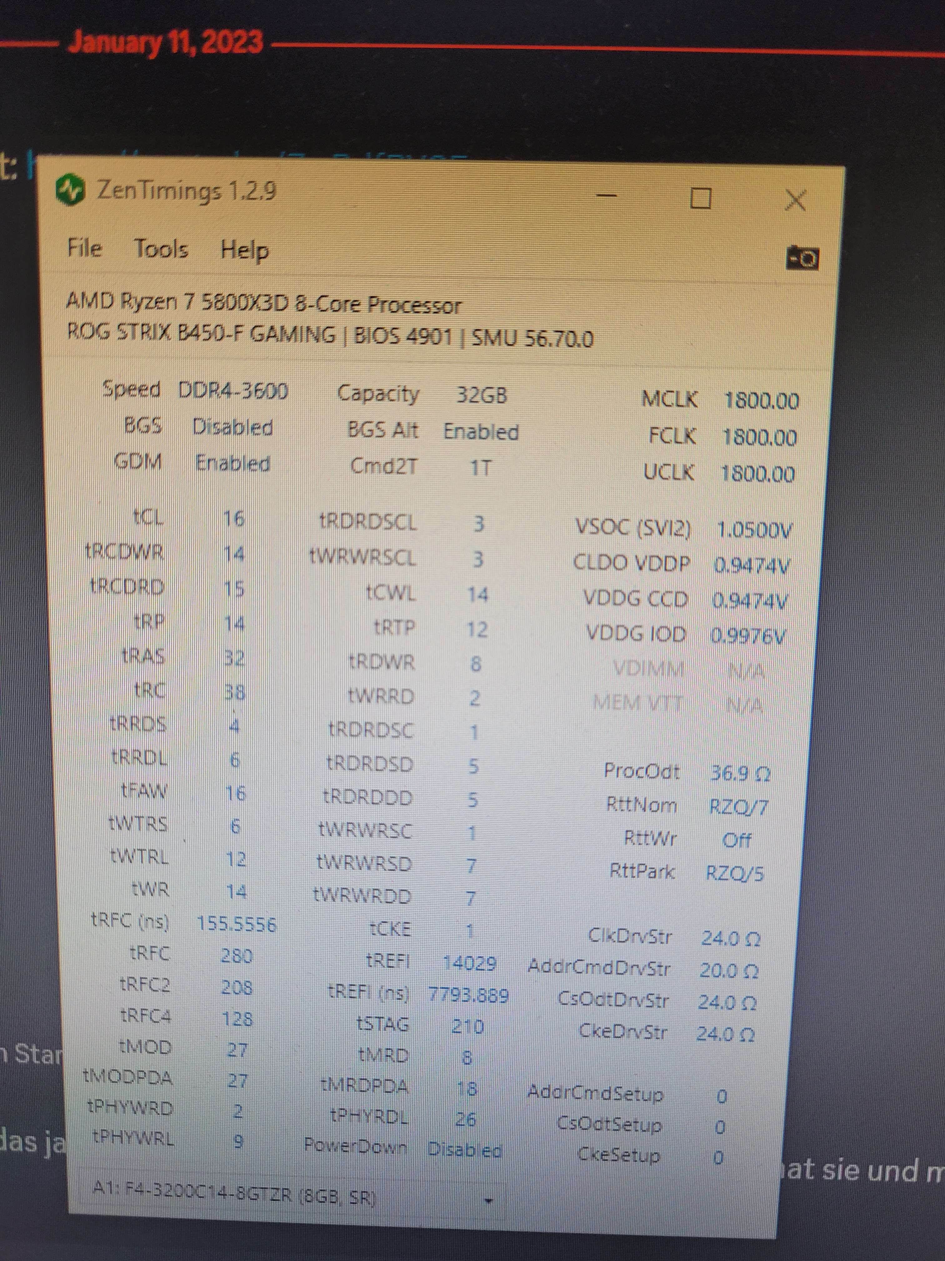

Sau geil.
Heute früh die "leichten scharfen Timings" vom 3950x genommen und lief bis 11000 durch.
Nun hab ich komplett bösen Timings 1 zu 1 übernommen und läuft auch scho 3 stunden ohne Fehler.
Wenn fertig lass ich mal paar benches laufen .
Erst 5800x3D mit -30mv ordentlich beine gemacht und wenn die Timings so durchgehen kann ich echt mehr als zufrieden sein.

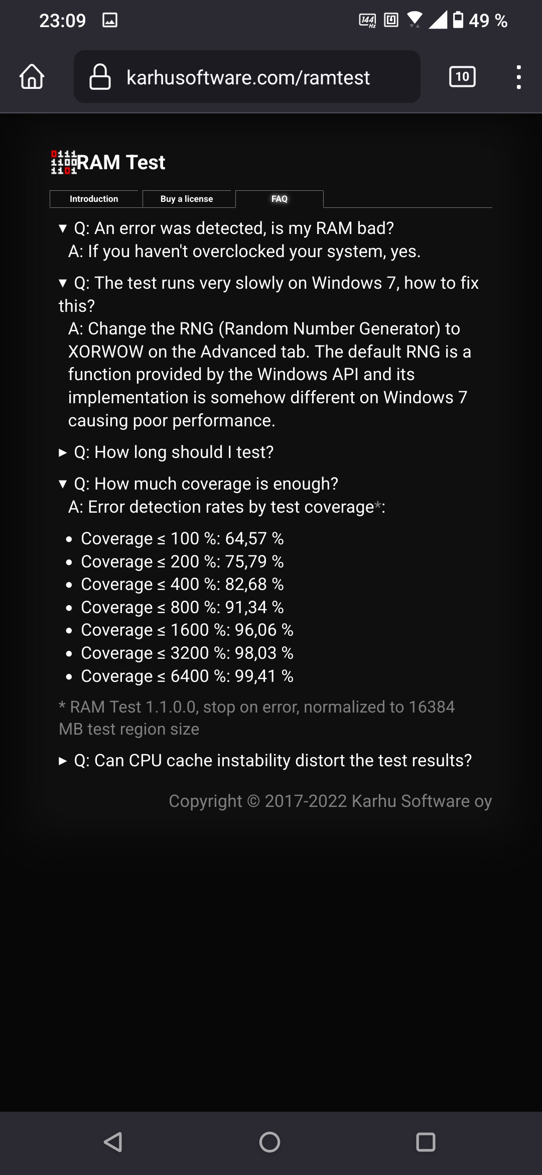

Mal ne Frage wegen karhu.
Hier wird ja oft gesagt 10000 minimum.
In anderen Foren sagt man 7000 langt.
Auch der entwickler von karhu sagt das ca 7000 langen.
Ich hab auch fälle gelesen da kamen die errors erst nach über 14000..
Der test belastet den Ram ja so, wie es im Alltag bzw. Games nicht tun. Langen da nicht 7000?
Ich meine wenn nach 14000 Fehler kommen würde ich trotzdem sagen Ram ist safe.
Mein letzter test hatt nach über 9200 ( glaub ich)
1 fehler ausgespuckt trotzdem betrachte ich das als safe.
Der Hintergrund ist, ich habe ja nun die Timings 1zu 1 übernommen vom 3950x , und die sind scho böse. Bei 79xx+ kam 1 error.
Würde die Timings trotzdem beibehalten wollen auch wenn nu mal 1 error vor 10000 kam.
Was meint ihr ?
Ram läuft scho bei 1.52V wie damals und höher würde ich nicht gehen obwohl noch spielraum wäre. Wüsste nun auch nicht welchen wert ich tick anheben muss damit kein error nach xxxx tausend kommt.
Rechts die Timings die ich wieder nutzen will.
Ordentlich eingestellter RAM ist fehlerfrei. Nicht mehr und nicht weniger.
Auch Karhu kann nicht alles testen. Aber wenn selbst dort ein Fehler auftaucht, kann man definitiv nicht mehr von "safe" sprechen. Ein stabiles System produziert hier keine Fehler. Der Entwickler selbst wird allerhöchstens eine Angabe zur Fehlerwahrscheinlichkeit machen (bspw. ab einem gewissen Prozentsatz) und damit rein stochastische Angaben machen (basierend auf vielen umfangreichen Stichproben/Tests).
Ich weiß nicht, was du mit deinem System machst und wie tragisch Fehler und Abstürze in deinem Alltag wären. Aber genau danach würde ich mich generell richten.
Wenn es sich um eine Gaming/Freizeit-Maschine handelt, dann kann man durchaus grenzwertige Einstellungen fahren. In Produktivsystemen entweder extrem konservative Settings fahren oder sogar auf OC verzichten.
Falls erster Fall, dann würde ich mir die langen Karhu Sessions ohnehin sparen und nach 30-60min Stabilitätstest direkt mit Alltagsanwendungen weiter machen. Das ein oder andere Spiel schmeißt dich ohnehin schneller raus, als Karhu Fehler entdeckt.

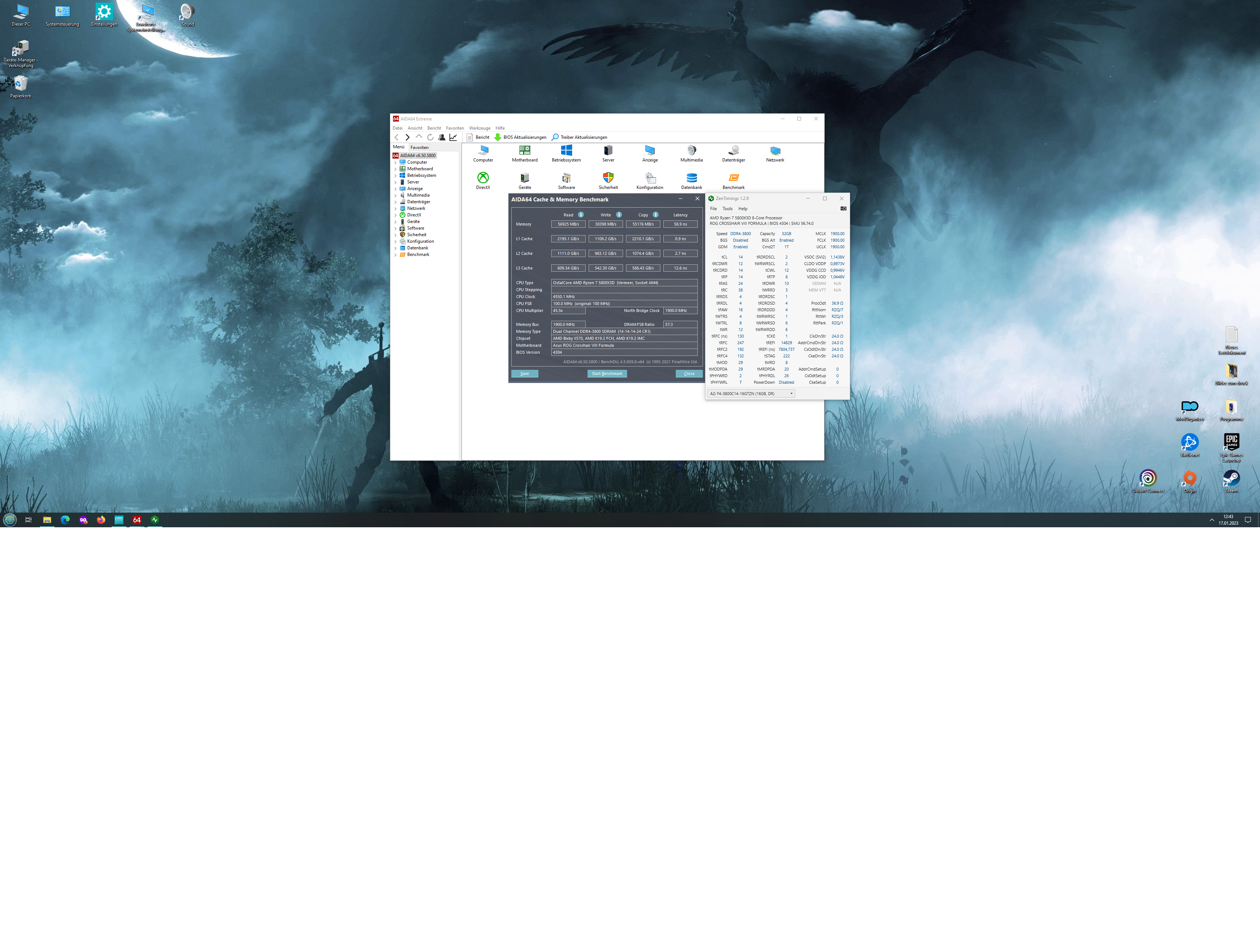

Kleines update, timespy neuer bestscore 40000 Grafikpunkte - gut hier egal....
ABER
CPU score von 119xx bis 121xx auf nun jetzt 12848 Punkte. Klar nur paar Fps mehr, aber meine GPU dümpelt nun nicht mehr bei +-350 watt und ab und zu volllast , nun isse dauerhaft komplett ausgelastet und geht weit über 400 Watt und GPU Limit ist nun nicht mehr Voltage oder anderes die limitierung sondern nurnoch Powerlimit was angezeigt wird.
Für mich hatt sichs gelohnt. Gängigen test alle überstanden, mehrfach superposition und CB23

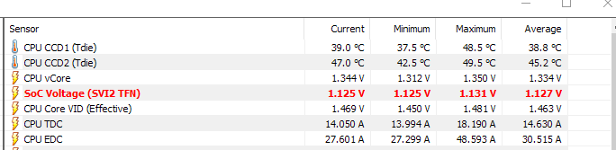

es lag an der "VSoC" Spannung. (-35mV Offset statt -70mV). Diese war zwar für die GTX1080 ausreichend, zusammen mit der TDP einer RTX2080S wohl aber zu niedrig angesetzt. Setup nun wieder Karhu >10k UND BFV - stable!
@cm87 , @ZeroCoolRiddler
1.131 V sind noch unkritisch oder?
