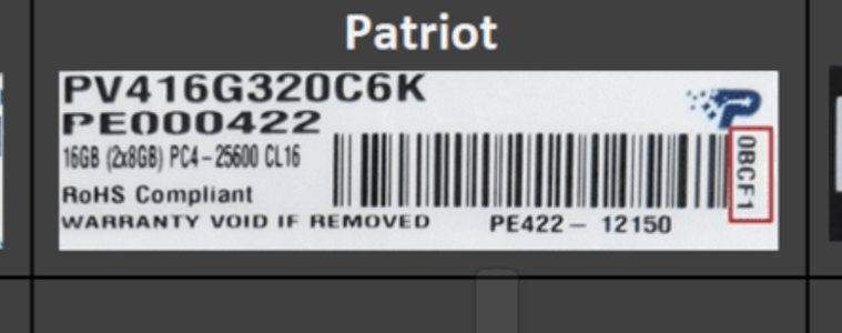

Poste doch einfach deinen Lotcode (Sticker am RAM), dann wissen wir ja, was verbaut ist.

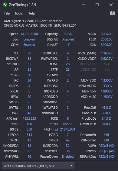

Hallo eine Frage an die RAM Experten.
Habe probiert meinen RAM etwas zu optimieren und "bisher" scheint alles stabil zu laufen.
Gibt es bei den Werten noch etwas das ich verbessern könnte?
Mehr RAM Takt geht leider nicht, es ist ein 6000 Kit, aber alles darüber bootet nicht mehr.
Von daher bleibt mir nichts anderes übrig als das Maximum herauszuholen bei 6000.
Hier 2 Screenshots mit den Timings und dem üblichen Aida64 Test Resultat.
Danke schon mal für jegliche Hilfe.
Reaktionen: Bassmensch

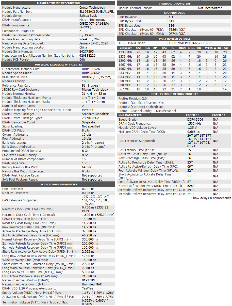

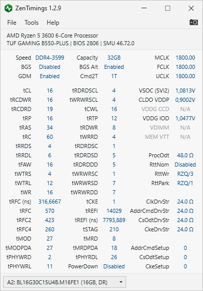

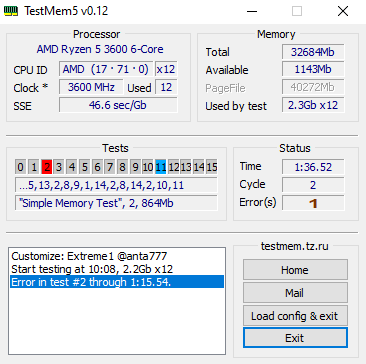

Nach meinem kürzlichen RAM-oc habe ich TestMem5 für 2-3 Stunden laufen lassen. Ich wollte es jetzt nochmal länger laufen lassen und habe nach 90min einen Fehler bekommen.
Es sind lediglich die empfohlenen Basis-Einstellungen für den e-die, nichts aggressives. Woran kann das liegen? Vdimm ist auf 1,37V, ich denke das könnte man erhöhen?
Stabilität ist mir sehr wichtig da verzichte ich gerne auf ein wenig Geschwindigkeit. Meine SSD nutzt HMB und da sollte der Speicher fehlerfrei sein.

Kann nur eine Kleinigkeit sein - sehe auch keinen gröberen Schnitzer
Versuch mal folgendes:
ProcODT auf 36,9 runter
VDDG CCD auf 0,925V
VDDG IOD auf 0,975V
Dann nochmal den Test laufen lassen
Reaktionen: nobody01

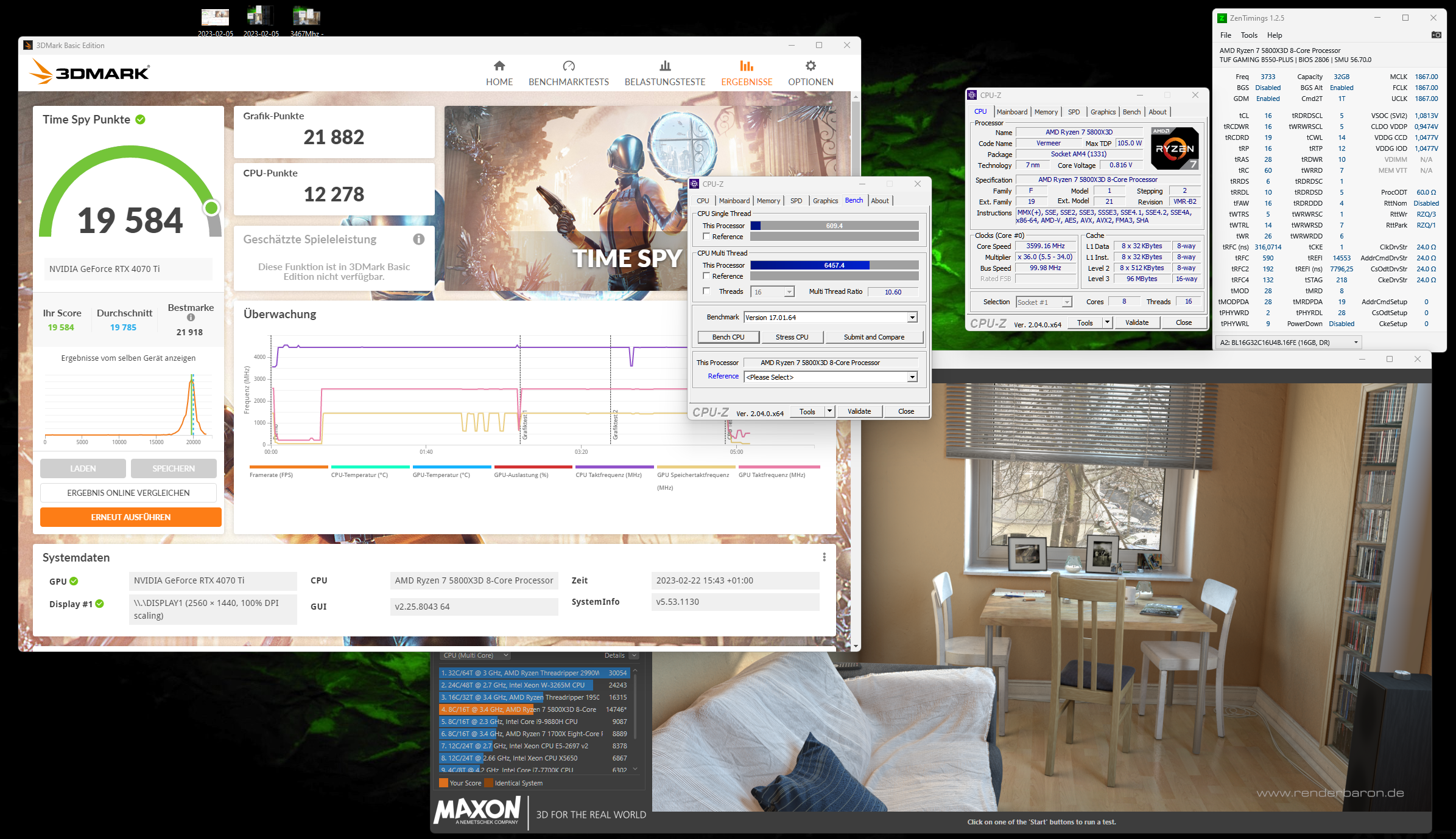

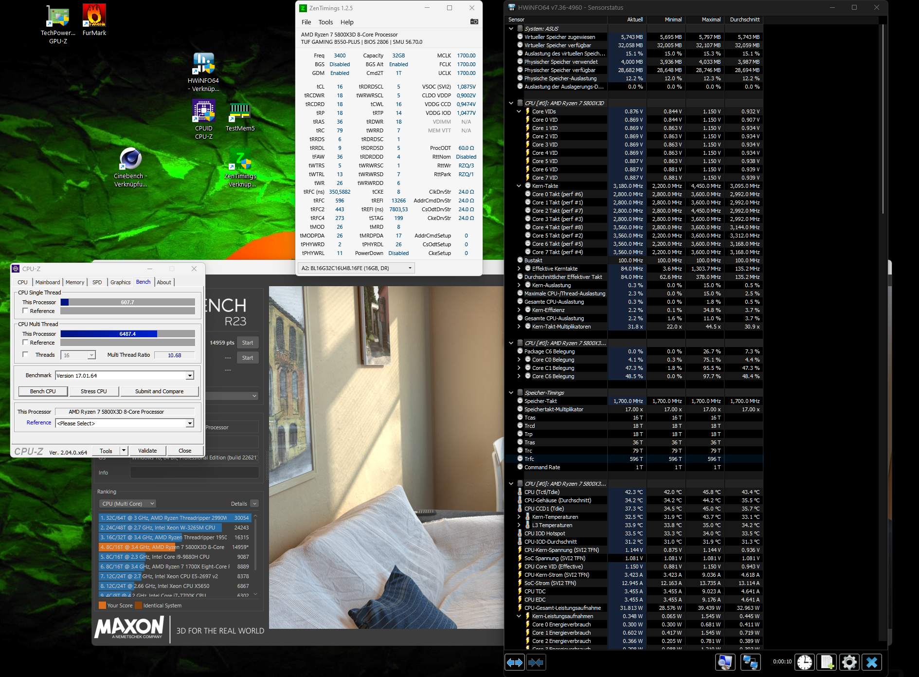

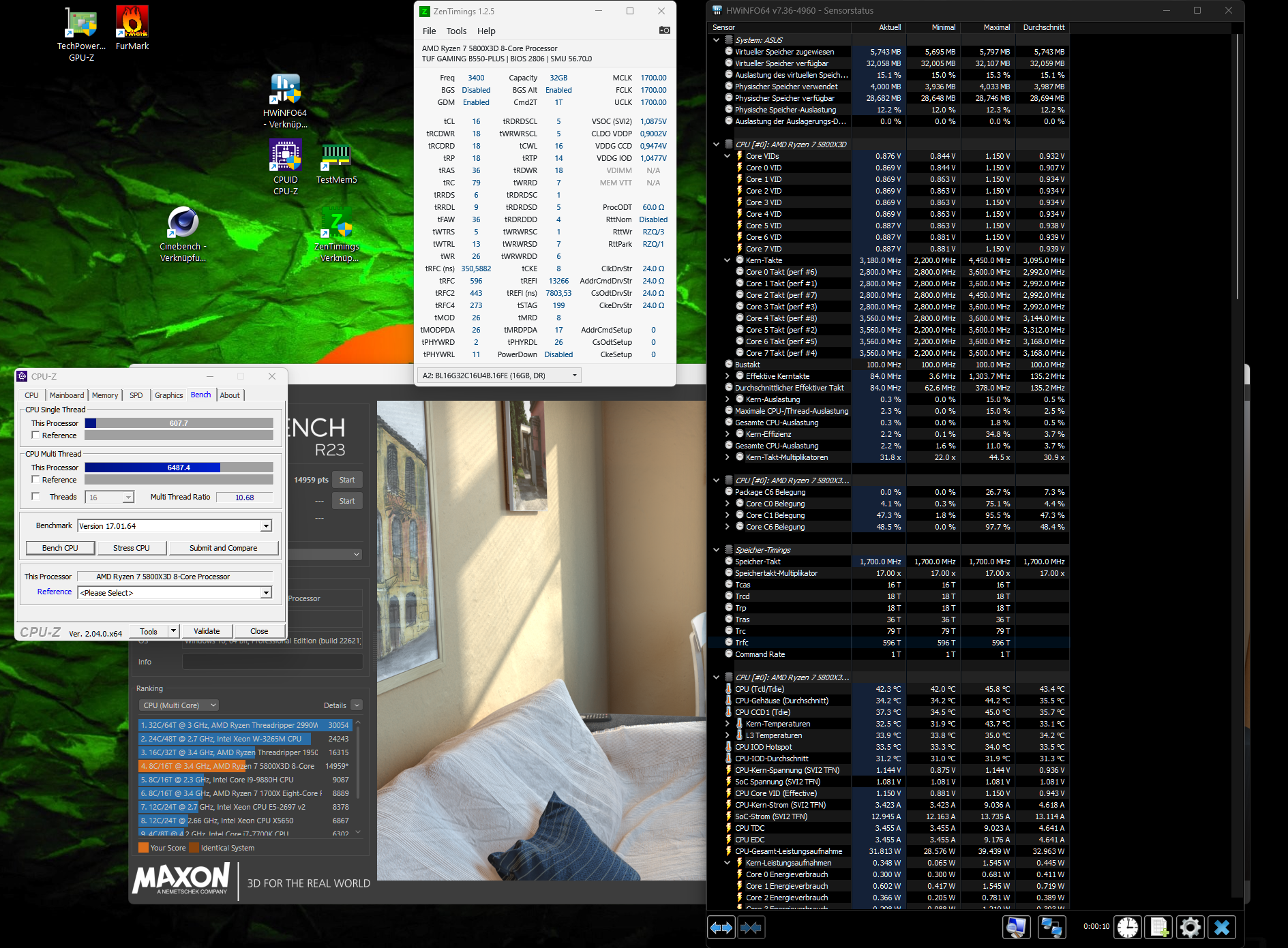

So ein kleines bissle konnt ich noch rausholen, aber ich denke nun ist das Ende der Fahnenstange erreicht. Windows normal, nicht im abgesicherten modus für mehr Punkte. Sollte schon unter realen bedingungen gebencht werden.
@MehlstaubtheCat ja im Timepsy sind die 13k geknackt. passt die cpu jetzt so ? :D

eventuell Vdimm auf 1,4 ... 1,42Volt erhöhen
@nobody01
erhöhe mal die tRFC auf 590. Alles darunter gibt bei mir massiv errors.

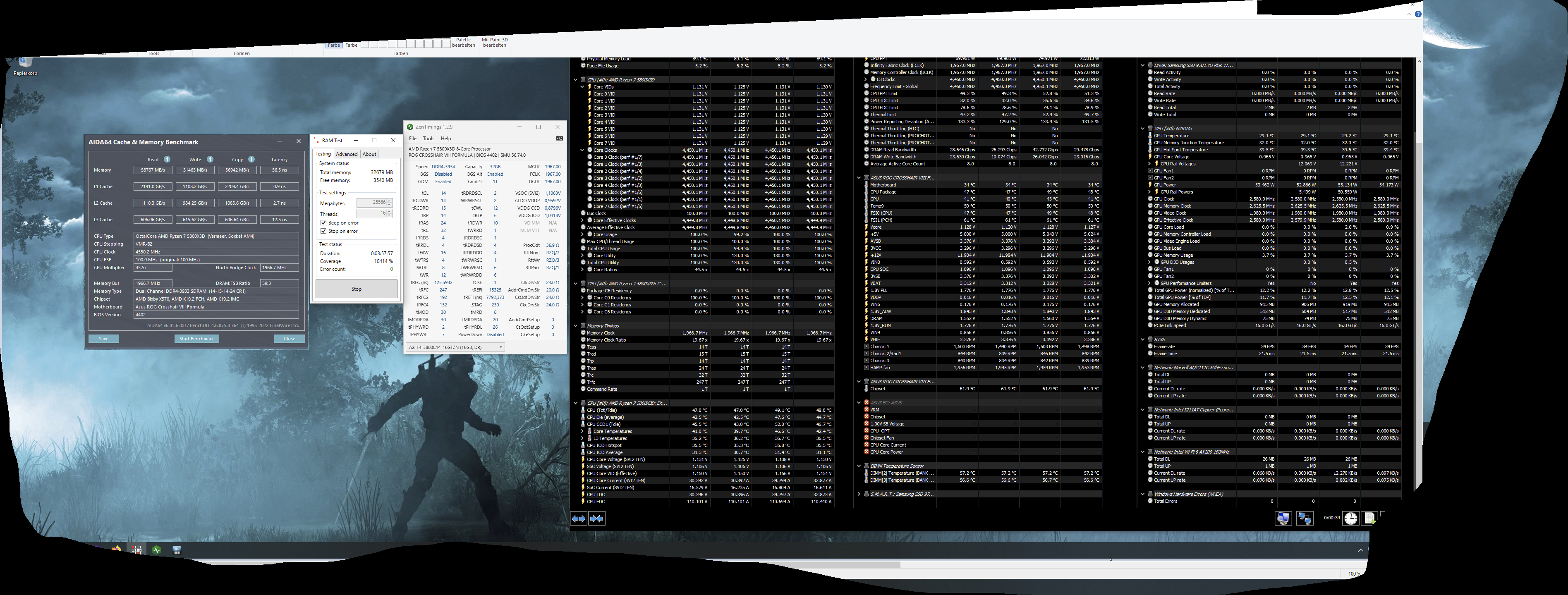

Hier ist mein final Specc:
