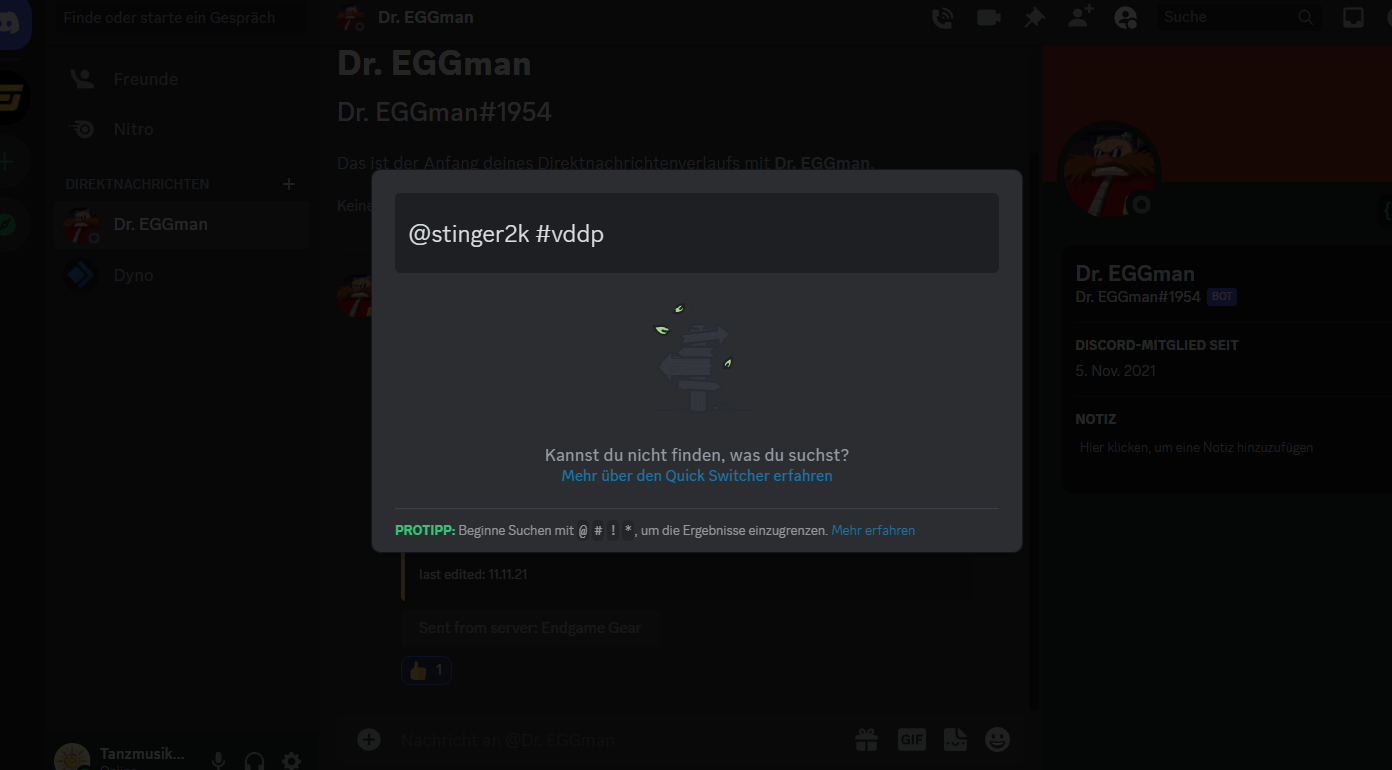

@Tanzmusikus falls auf unserem DC bist, such dort nach Benutzer "stinger2k" und vddp
der hat da lange damit gespielt und getestet - sollten genügend Beiträge darüber zu finden sein, wie wichtig die Spannung doch sein kann
Reaktionen: Tanzmusikus
Sowohl "stinger2k" als auch "vddp" werden mit der Discord-Anwendung nicht gefunden.
Das Hinzufügen eines "Freundes" ist zwar theoretisch möglich, hat stinger2k aber generell deaktiviert.
Bei der allgemeinen Suche kann ich zwar etwas eingeben, aber mein Mausklick als auch [Enter] bewirken nichts.
Okay, bin drin.

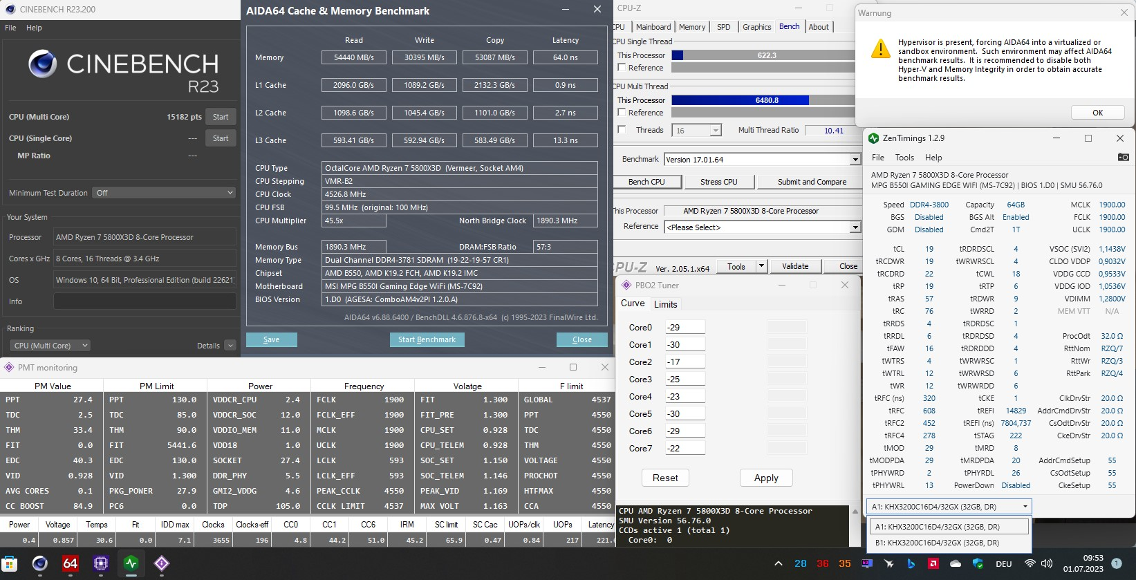

Bei mir genauso @Verangry @cm87 . VDDP läuft auch mit 0.835 , völlig richtig! Aber dann eben mit 28/28 bei 3800. Ab 0.855 sind´s 26/28 meistens, ab 0.90+ dann 26/26. ProcODT hat auch Einfluss darauf, und die mag ich auch niedrig. CADs wären mir in dem Zusammenhang nicht aufgefallen.
Hängt ev auch mit meinen 64GB 16Gbit Riegeln zusammen, das kann sein. Bin aber recht zufrieden damit:
Und das ist mit SVM on und allen Hintergrundprogrammen. CL19 1T bei 1,28-1,30V mit 26/26, statt CL18 1T bei 1,34V mit 28/28, weil gleiche Performance mit weniger Spannung. Meine 64GB 3200 werden ab ~1,35V bei 3800 instabil.
Seit einigen Updates muss man die Suche etwas anders bedienen.
Erst den Suchbegriff, dann "von:"
also quasi so
Dann findet man auch die Beiträge (teils von Zen1 noch :D )

Dein write wert sieht nicht okay aus, oder hast du Schwankungen beim BCLK?
Wenn alles richtig eingestellt ist sollte der Wert 30399/30400 sein 5 drunter und mehr oder höher als 30400 zeugt immer noch von Instabilität oder eben angesprochene Schwankungen beim BCLK.
