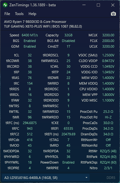

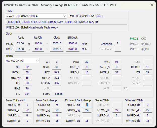

hallo allerseits.
ich bräuchte mal "hilfe" oder zumindest tipps der community..
habe heute einen neuen rechner (keine woche alt) vom freund bekommen der mit dem zusammenbau so seine probleme hatte (cpu + paste + kühler ist für manche halt doch ein hindernis). das ist nun erledigt. win 11 ist drauf und läuft.
nun geht es an die optimierungen.
es ist ein ryzen 9800x3d
auf asus tuf gaming x870 board
mit 2x16gb lexar ares 6400er ram.
ich habe mal heute morgen einen schnellschuss mit ddr5-6400, expo und fclk auf 2133 gewagt und es war bei den ersten tests nicht ohne fehler - welche sehr schnell aufpoppten.
nun habe ich es so als baseline auf fclk 2000mhz, und ram auf 6000 respektive 6400 gebracht (uclk=memclk natürlich) - mit den expo timings (cl32-38-38-76 - ist offensichtlich ein hynix a-die)
ausser dimm spannung auf 1.40v sind alle voltages noch auf auto.
das problem: ich habe bestenfalls 24h zeit um das noch zu richten, also nicht viel zeit für extensive overnight-tests. also brauche ich etwas input um möglichst quickwins zu realisieren...
vorschläge?
ps: das ganze sollte eher auf gaming bei ballancierten temperaturen ausgelegt sein, als auf das letzte quäntchen performance - was ich mangels zeit sowieso nicht wirklich realisieren kann...
Expo Profil, tREFI anpassen (haste ja schon) und tRFC runter auf 130ns wenns wirklich A-Die ist.

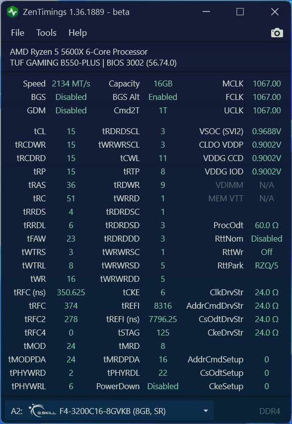

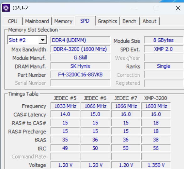

Ich habe noch einen älteren PC
nach dem Booten sah es so aus
da 3200 im Namen angezeigt werden, habe ich erstmal nur Mem Freqency auf DDR4-3200 eingestellt
so schaut es damit aus, hat jemand Vorschläge für stabile Settings?
Schau mal auf den Aufkleber auf dem Riegel bzw schick mal ein Foto davon.
Ist ein 8Gbit Hynix, aber welcher sagt der Lotcode.
Du kannst aber auch erstmal XMP (bzw DOCP bei Asus genannt) laden.
