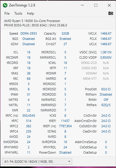

Verdammt, ich wusste da war irgendwas mit dem Takt bei meinem Ryzen 1.
Habe jetzt XMP und auf 2933MHz gestellt und läuft offenbar stabil. 28GB MemTest ~100% ohne Fehler. Erfahrungsgemäß passiert da nichts mehr.
Würde es erstmal so lassen. Im Herbst kommt wahrscheinlich ein 5800X3D rein, dann will ich nochmal ran.

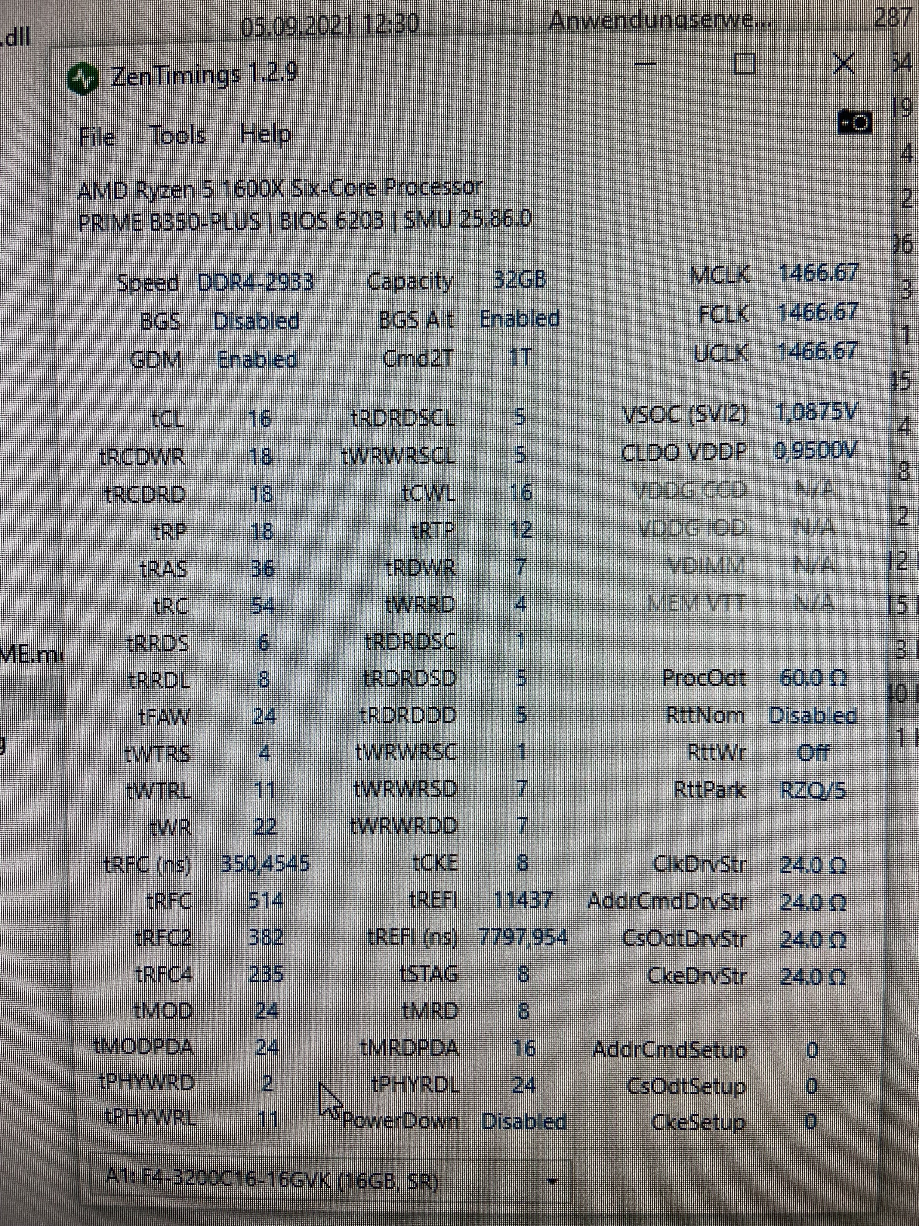

Anbei noch die neuen Timings.
Bios Update mache ich jetzt noch.
Danke für die Hilfe!

GDM (Gear Down Mode) enabled und auf 1T gehen.
Richtig unglückliche Timings

@spamarama
1. Möglichkeit (um evtentuell DDR4-3000 zu erreichen)
tCKE 1 (statt 8)
Rtts: Nom/Wr/Park 7/3/4 oder 7/3/1
VSOC 1,0800V - 1,0000V (in 0,01er Schritten)
CLDO VDDP 0,9500V - 0,9000V (in 0,01er Schritten)
ProcOdt 60 - 48 Ohm
2. Verfeinerungen in den Timings
tRAS 38 - 36
tRC 68 - 54
tRRDS/tRRDL/tFAW 6/8/24 oder 5/7/20
Wie hoch ist momentan die VDIMM (RAM-Voltage)?
Bietet dein Board Einstellungen für VDDG CCD bzw. IOD an?
tCKE 1 (statt 8)
ProcOdt 60 - 48 Ohm
tRAS 38 - 36
tRC 68 - 54

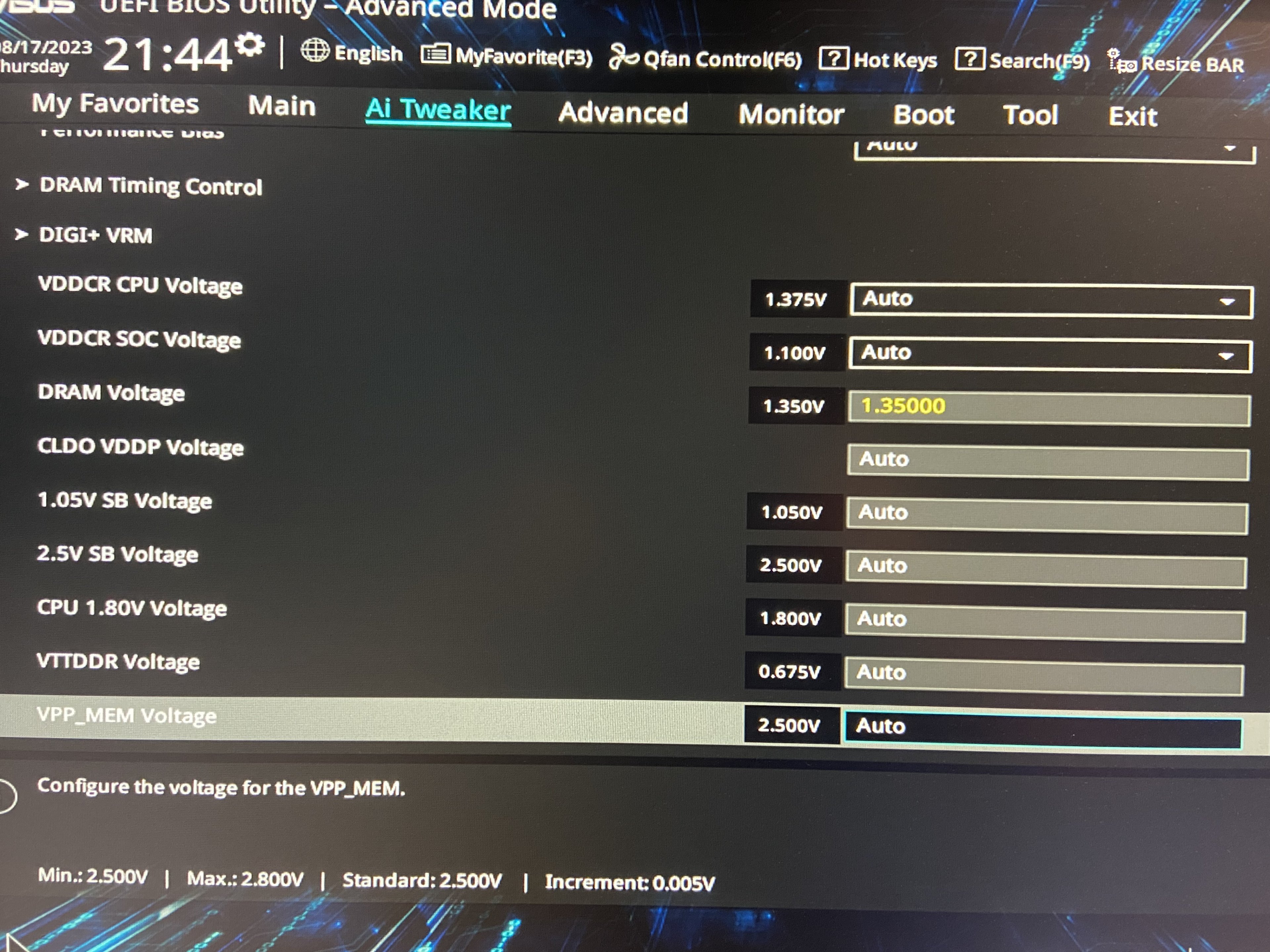

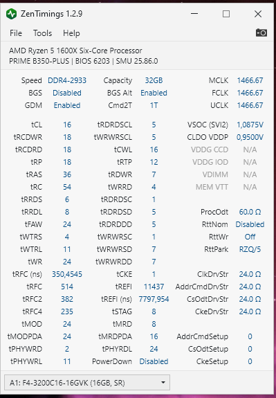

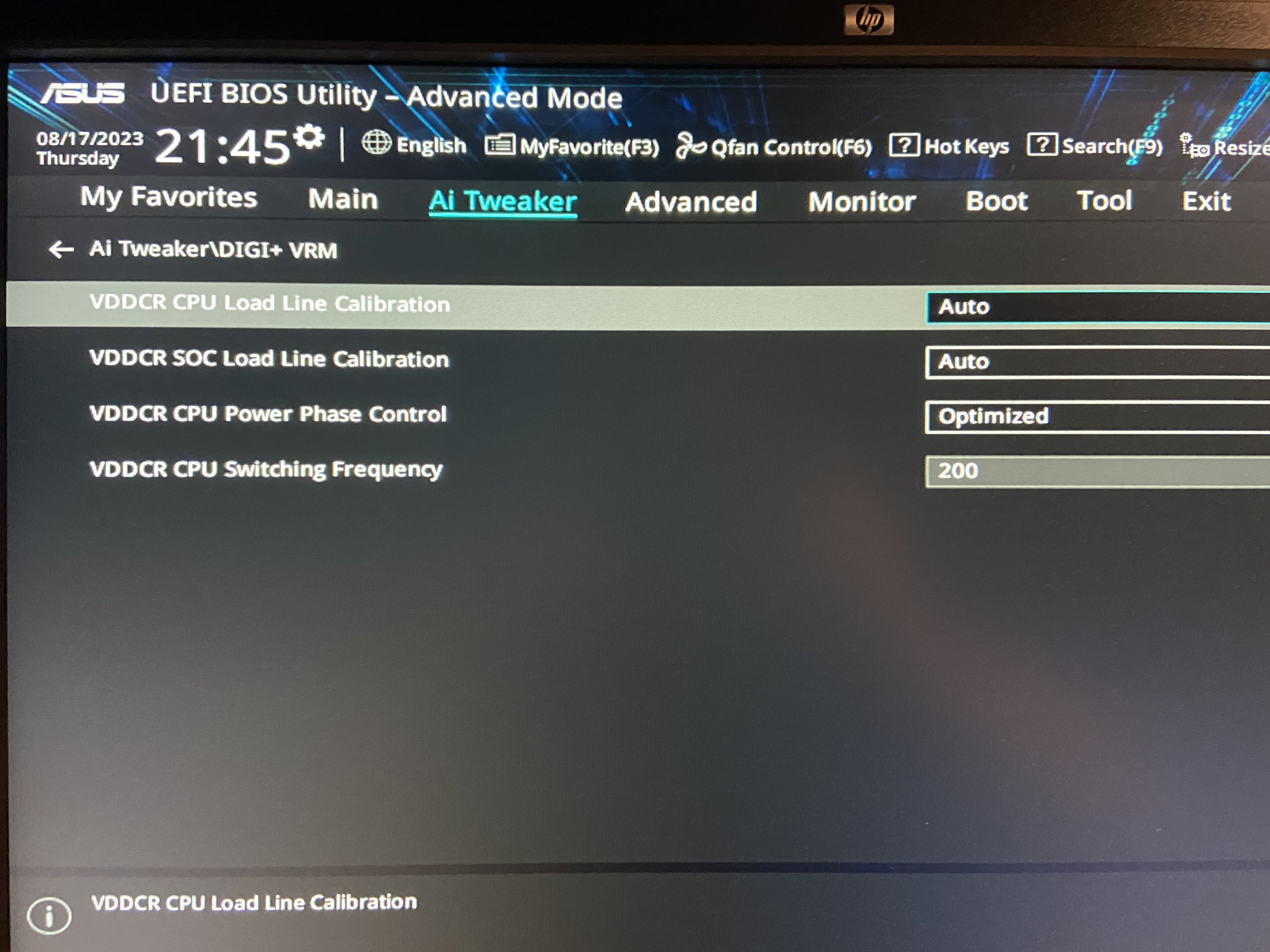

Bios Update ging. Hat mir aber die Timings zurückgesetzt. Hatte bereits den Test mit GDM off und 1T gemacht. Habe ich jetzt wieder an. 🤔
VDDG CCD finde ich nicht.
Schraube die Einstellungen mal runter, wie in Punkt 2 angegeben.

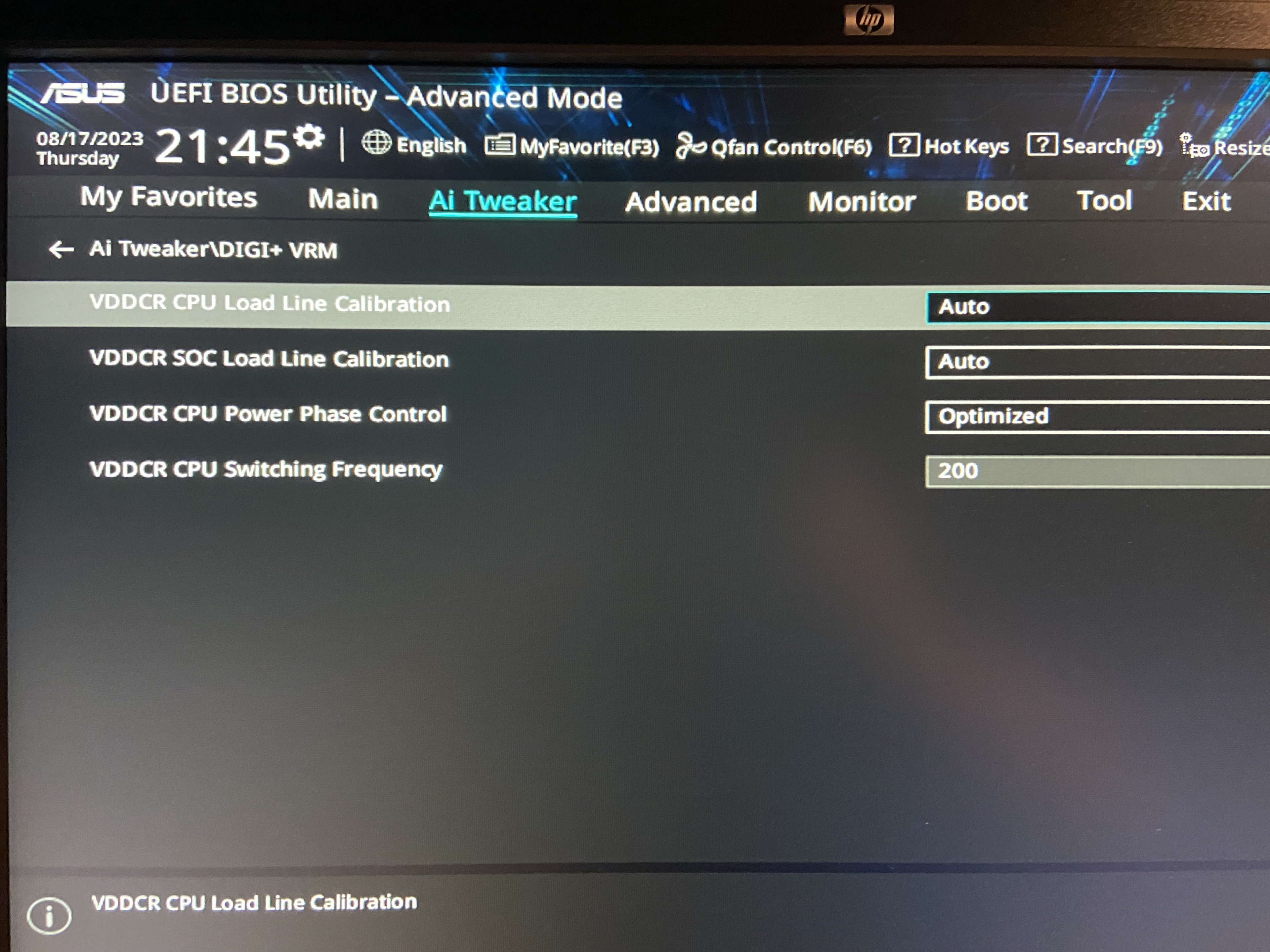

Switching Frequency auf Auto

tCKE wird bei 4 SR Modulen empfohlen auf 1 (statt 8) zu setzen.
tWR 24, wenn tRTP 12 ist (tWR /2 = tRTP)

Scheint, ist zu wenig!spamarama schrieb:Geht nicht. Kann nur in 50er Schritten zwischen 200-350 wählen. 200 ist default, hatte ich nie angepasst.
Anbei die neuen Werte. Scheint stabil zu sein.
Das muss man testen!

spamarama
Commodore
- Apr. 2010
- 4.180
So, habe Memtest86 jetzt knapp 4h laufen lassen und 2/4 pass geschafft. 0 Fehler. Mehr Zeit hatte ich nicht.
Zusammen mit dem Test von gestern bin ich zuversichtlich, dass alles ok ist.
Kann am Sonntag ggf. nochmal einen Test mit TM5 machen (wo lädt man das runter?)
Anbei die aktuellen Werte:

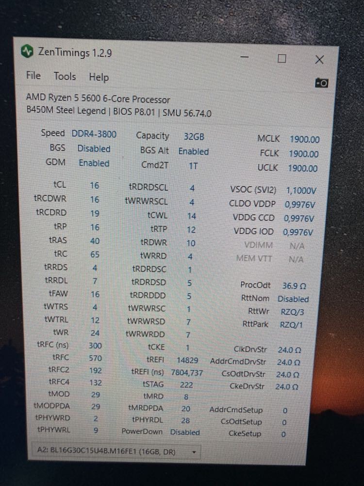

Sind das 2x DR Crucial Ballistix mit E-die Chips?
RttNom/RttWr/RttPark 7/3/4 oder 7/3/1
CLDO VDDP 0,900V
VDDG CCD 0,920V
VDDG IOD 0,960V
tRDS/tRDL/FAW 4/6/16
tCWL 16 (=tCL)
GDM disabled probieren - viel 🍀
CLDO VDDP 0,900V
VDDG CCD 0,920V
VDDG IOD 0,960V
tCWL 16 (=tCL)
