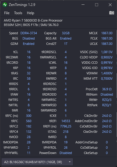

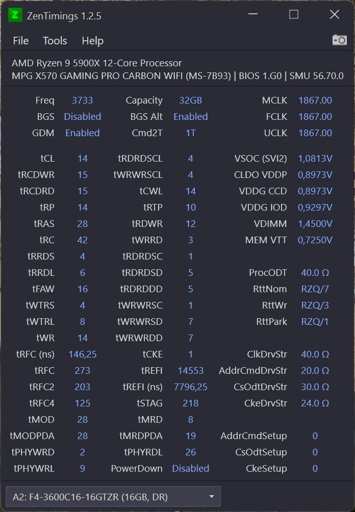

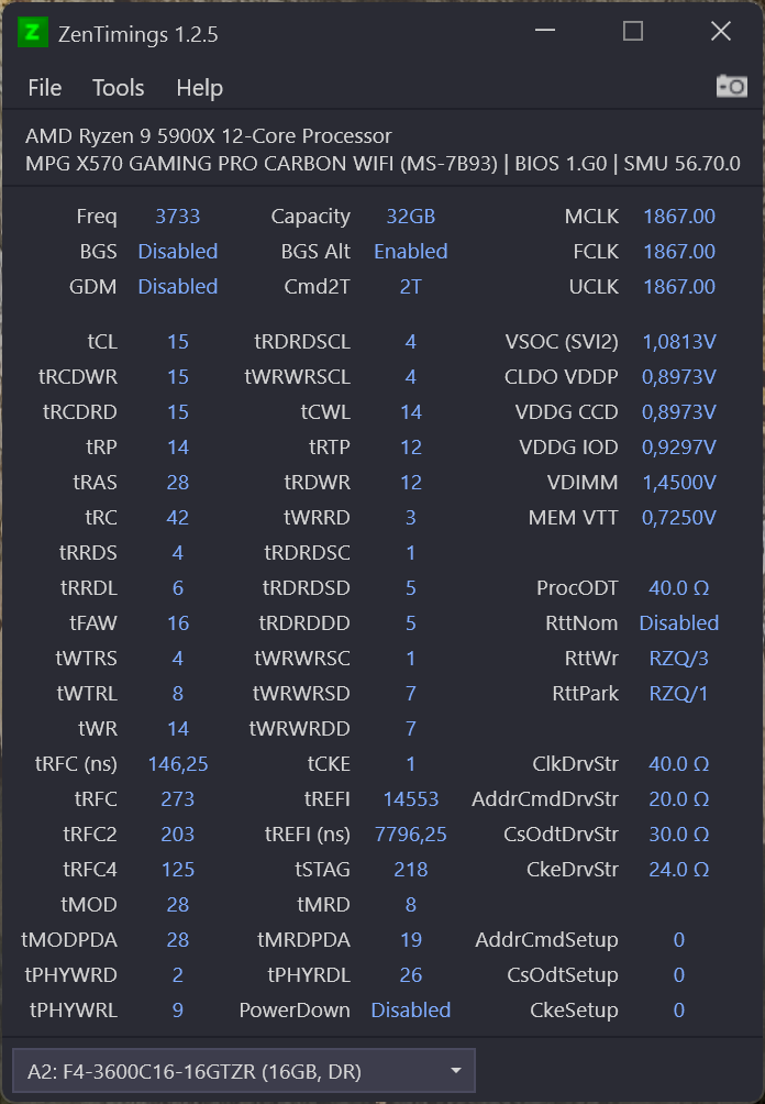

Die Timings meiner Crucial Micron E-Dies sollten auf 3800 auch laufen.Mein 5800x3D mag sie nicht,deshalb auf 3733.Dort laufen sie fehlerfrei.
@tomboym
Dann stelle RttNom RZQ/7 zurück auf "Disabled".
Und die Spannung auch wieder erhöhen:
VDDG CCD 0,960V oder 1,000V
VDDG IOD 1,000V
Orientiere Dich an den Werten von @Jon Dohnson, wenn Du magst.
Ihr habt ja ähnlichen RAM.
Vielleicht schafft deine CPU aber auch die 3800 MT/s.
Die möglichen Stabilitäts-Tests habe ich hier beschrieben.
Für Memtest86 reicht m.M.n. ein Durchlauf (ca. 35min) aus.
16-16-20-16
Tcwl 16
Twr 16
Twrrd 4
Bei 1,41 V
Und probiers mal eine Stufe weniger,also 3733.Manche Ryzen wollen keine 1900 Fclk

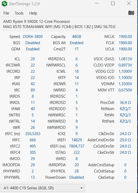

So die Vollbestückung macht Probleme und zwar unter low Last - Im Idle friert das System langsam ein nur noch Mauszeiger funktioniert dann. Kein Bluescreen. Keine Ereignisse im Log.
Ich liste nochmal auf was ich derzeit eingestellt habe.
2x16gb g.skill 3600 mhz Single Rank A2 B2
und
2x8gb patriot viper 4400 mhz Single Rank A1 B1
Kann man noch was einstellen an Spannung oder Timings? Ansonsten müssen die 2x8gb wech.
Benchmarks laufen durch, Games laufen auch durch. testmem+ antec extreme 777 läuft auch 8 Stunden über Nacht durch.
Nur unter Low last beim Browsen oder Idle hängt sich das System auf.
Ob 3200 mhz oder 3800 mhz und entsprechender Fabrik Senkung keine Änderung.
Und die Freezes lassen sich nicht Forcieren es ist immer Random. Mal 5 mal in 2 Std dann wieder ne weile nichts. Etc.
Dann erhöhe mal die VDIMM auf z.B. 1,36V.
tCKE 1 (auf jeden Fall!)
Puhh, da gibt's noch mehr zu optimieren.
Z.B.:
tRC 80
tCWL 20
und weitere . . .
Reaktionen: therealcola
Dat mit der Spannung ist so ne Sache im Bios Zeigt 1,37v an (obwohl 1,35v festgenagelt ) aber in Windows 1,35v
Außerdem wie kann TcKE geringer ür mehr stabilitt sorgen? die anderen settings ja ok
Das G.Skill Kit ist aber kein Samsung B sondern Samsung geringere Qualität. Alles über oder unter 1,35v ist das nicht schlechter?
Jeder, absolut jeder, DDR4 Speicher kann mit locker 1,45V betreiben werden wenn die Kühlung passt.
Es gibt genug Kits die mit 1,5V laufen also Spannung ist nix "böses" davon muss man mal wegkommen von dem Gedanken!
Reaktionen: therealcola und Revolvermann01
Z.B.:
tRC 80
tCWL 20
und weitere . . .
Ich hab das übernomen und Spannung auf 1,45v fixiert
was noch?
@therealcola
tCKE 9 ist für 2x SR RAM-Kit.
tCKE 1 ist für 2x DR oder 4x SR/DR RAM-Kit.
Bei VDIMM würde ich erstmal mit wenig Spannungerhöhung testen und dann steigern.
Also z.B. 1.36V, 1.37V, 1.38V, 1.39V, 1.40V usw. ... bis (hoffentlich) die Fehler nicht mehr auftreten.
Hilft dies nicht, dann sollten auch die anderen Werte eine Anpassung erfahren.
Da sieht ja so Einiges unrund aus.
therealcola schrieb:
tRRDS/tRRDL/tFAW 8/12/32
tWR 28 (= tRTP * 2)
tRFC 665 / 494 / 304
VDDG CCD & IOD sind ziemlich hoch. Probiere mal:
VDDG CCD / IOD / VSOC 1.000V / 1.040V / 1.080V

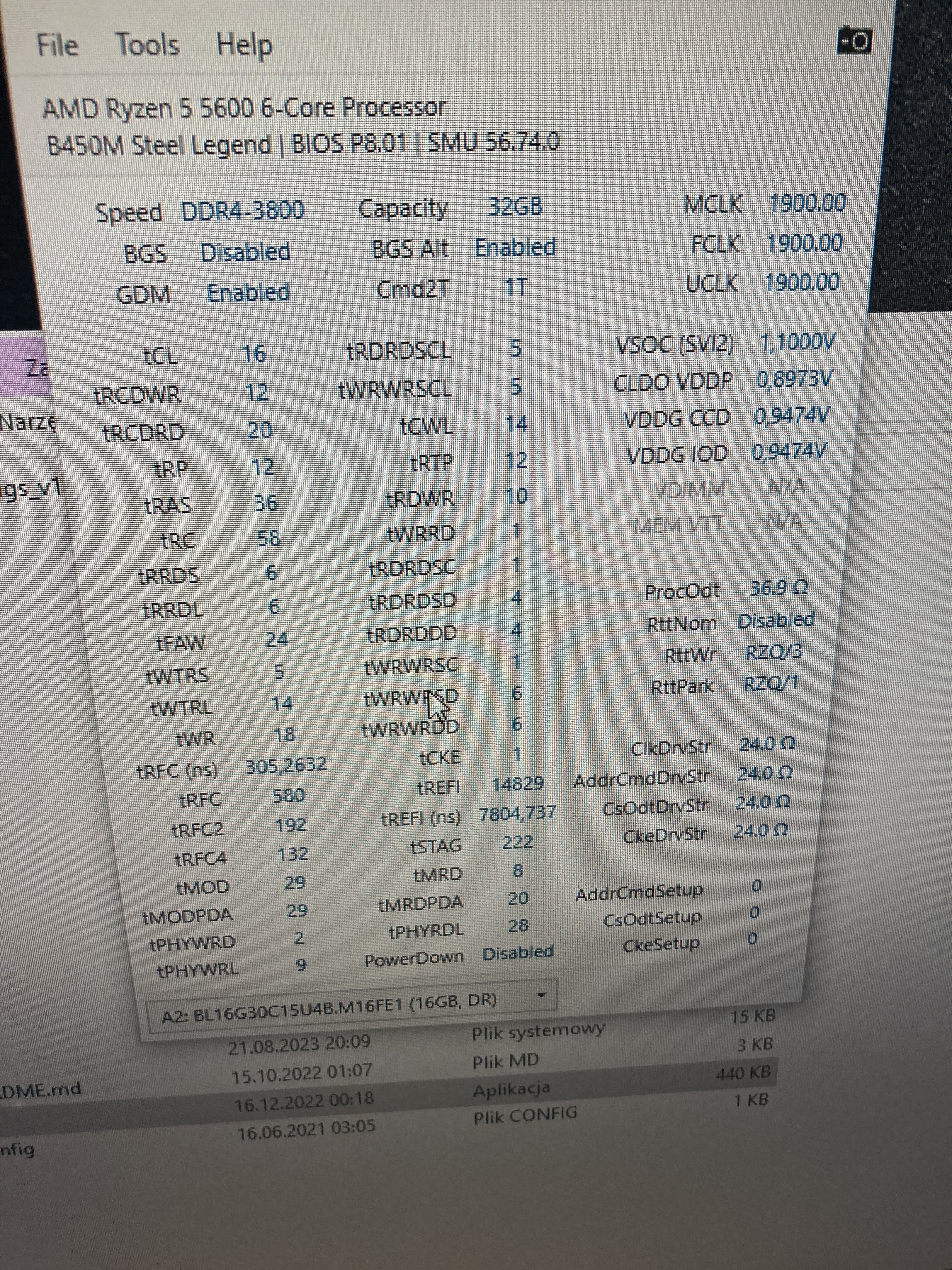

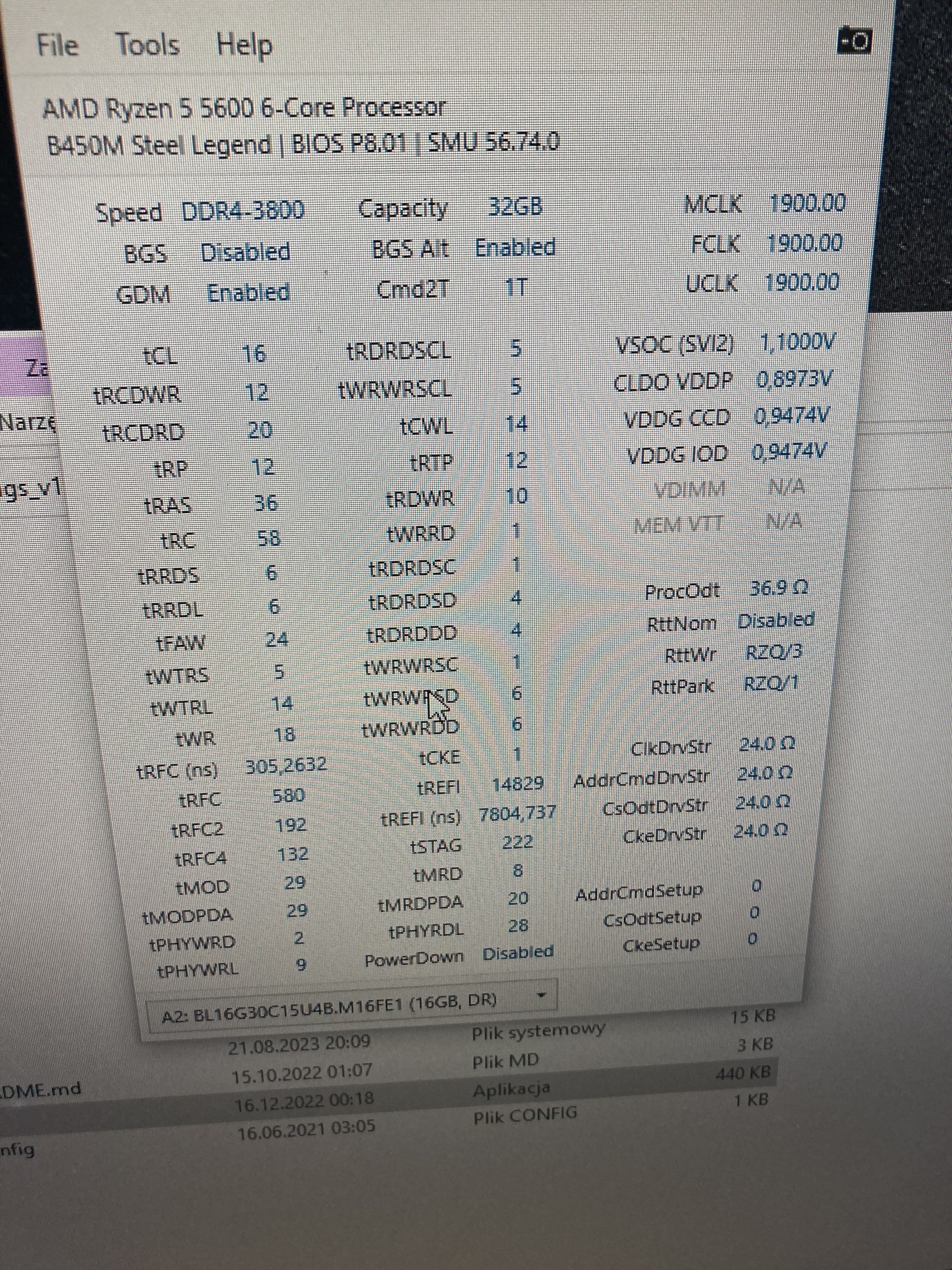

Damit mal bitte testen und den Screenshot von ZenTimings posten.
Grüße
Kann ich mein Ram so lassen, oder sollte ich noch was an der Spannung ändern.
hab in auf 1,45 Vdimm laufen zur zeit.
