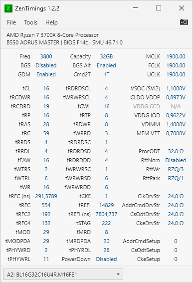

Was sind Ziele die ich mir mit 4xDualRank CJRHynx und einem 5950x stecken sollte? Dachte an DDR4-3800 CL18 oder sowas?
Möchte nur ein stabiles Daily Setup finden. Keine Benchrekorde :)

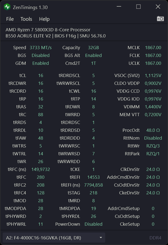

Moin liebe Community,
da hier bei DR Modulen mit 2x16GB Probleme auftreten bleibe ich gerne bei 3600 MHZ. Die Standard XMP config hat aber höhere Werte beim Durchsatz L1,L2 und L3, oder ist da nur die Memory Latenz entscheidend?
Ich grüße euch 🙂

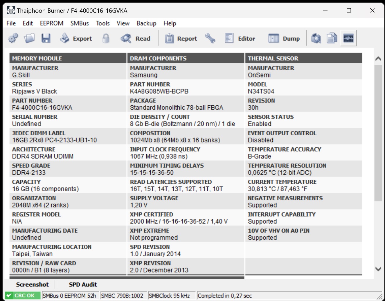

Ich habe ein wenig herumprobiert, ich möchte euch fragen ob bei den folgenden Werten etwas falsch ist, oder anders gesagt, etwas suboptimal ist was ich ändern sollte?

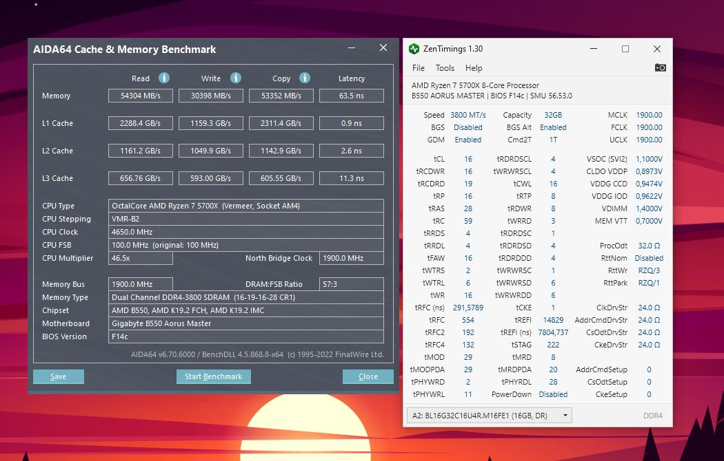

Ich bin mit den Benchmark-werten eigentlich zufrieden, ich möchte auch nicht tiefer in die Materie eintauchen.
Übrigens, mehr Takt funktioniert nicht synchron, mehr macht der Speichercontroller nicht mit, egal was ich bei 3800MHz einstelle, startet der PC erst gar nicht, ladet nur die Standardwerte nach mehreren Fehlstarts, aber darum geht es ja sowieso nicht.
Oh, B-Dies! ❤️
Da geht noch viel viel mehr!
Gebe dir erst mal die "zahmen nicht so scharfen" Timings.
Da geht noch mehr, aber die muss man erst mal testen!
GDM = Gear Down Mode auf Enabled als aktiviert
Cmd2T auf 1
tCL 14 - 14 - 15 - 14 - 28 - 42
tRRDS 4 - 6 - 16
tWTRS 4 - 12
tWR 16
SCL 4 - 4
tCWL 14
tRTP 8
tRDWR 10
tWRRD 3
1 - 4 - 4 - 1 - 6 - 6 - 1
tRFC bei allen 3 > 280
Proc ODT 36,9 Ohm
RTTNom Disabled
RttWR RZQ/3
RttPark RZQ/1
24 Ohm bei allen vier "Str"
SOC Voltage 1,125V
VDDP 0,900V
CCD 0,975V
IOD 1,0V
DRAM Voltage 1,48V

Copy kann man locker 54000MB/s+ erreichen und bei der Latenz recht locker < 58ns.

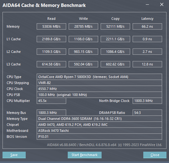

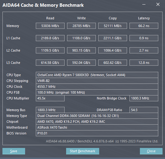

@Europa
tRC = 48
tRRDS/tRRDL/tFAW = 4/8/24 (4/8/20 ... oder sogar: 4/6/16)
tWR/tRTP = 24/12

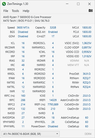

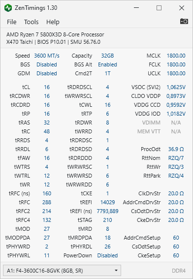

Ich bin heute von meinem 3700X auf einen 5700X umgestiegen. Jetzt stelle ich mir die Frage ob ich meine RAM OC Settings von der alten CPU übernehmen kann oder ob ich für den 5700X etwas berücksichtigen muss?
Hier meine alten RAM Settings (2x16GB Crucial Ballistix 3200)
Aktualisiere mal bitte deine ZenTimings-Version auf 1.30.
Probiere dein altes Setting einfach mit dem neuen Prozessor aus. 😉
Grüße
So habe jetzt mal mein altes Bios mit der neuen CPU geladen. Hat mit den Timings gebootet. Passen die Werte und ist Performance im Rahmen wo sie mit den Werten sein müsste? Gibt es evtl. noch Verbesserungsvorschläge? Sind Ballistix mit Micron E-Die
Reaktionen: Tanzmusikus
Sieht schonmal gut aus. 👍
Würde dies noch empfehlen:
  • tRAS = 32 (falls dein momentaner Wert evtl. instabil ist)
  • tRC = 48 - 59 (so niedrig wie es stabil möglich ist)
  • tRRDS/tRRDL/tFAW = 4/6/16
  • tWRTS/tWRTL = 4/12 (falls deine momentanen Werte instabil sind)
  • tWR/tRTP = 12/6 (wenn stabil möglich)
Überprüfe dein RAM-OC am Besten mittels TM5 Anta777 Extreme bzw. 1usmus_v3 sowie mit Karhu-RamTest.

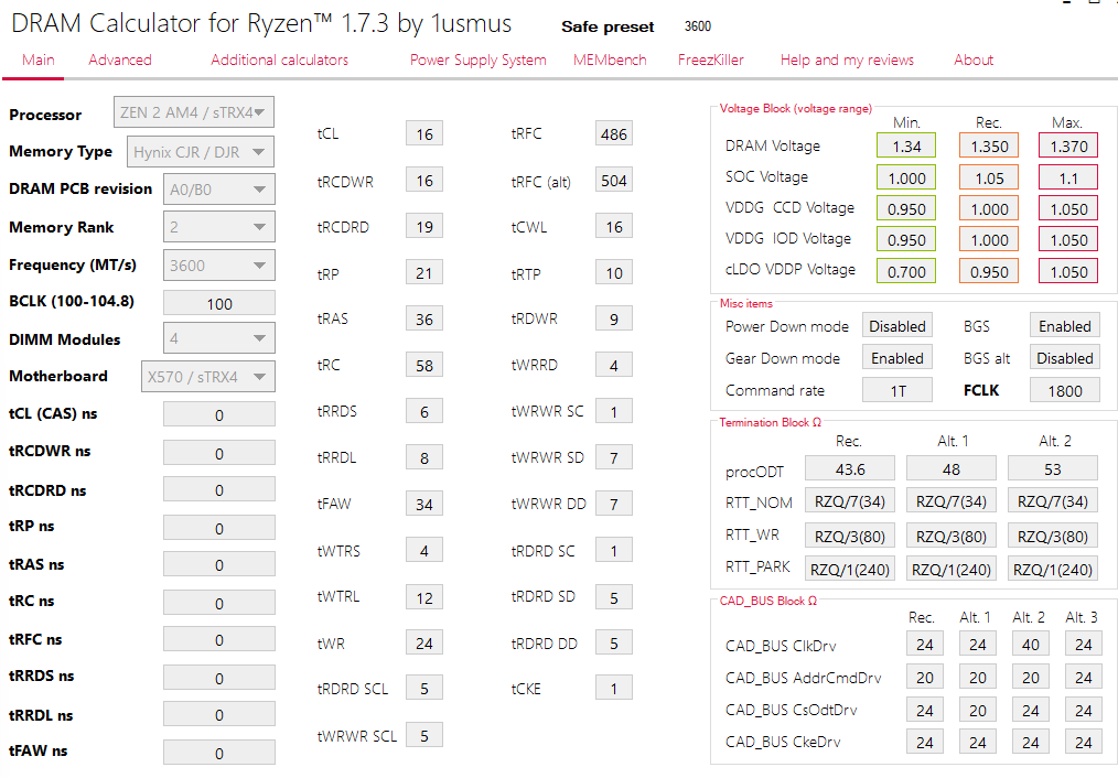

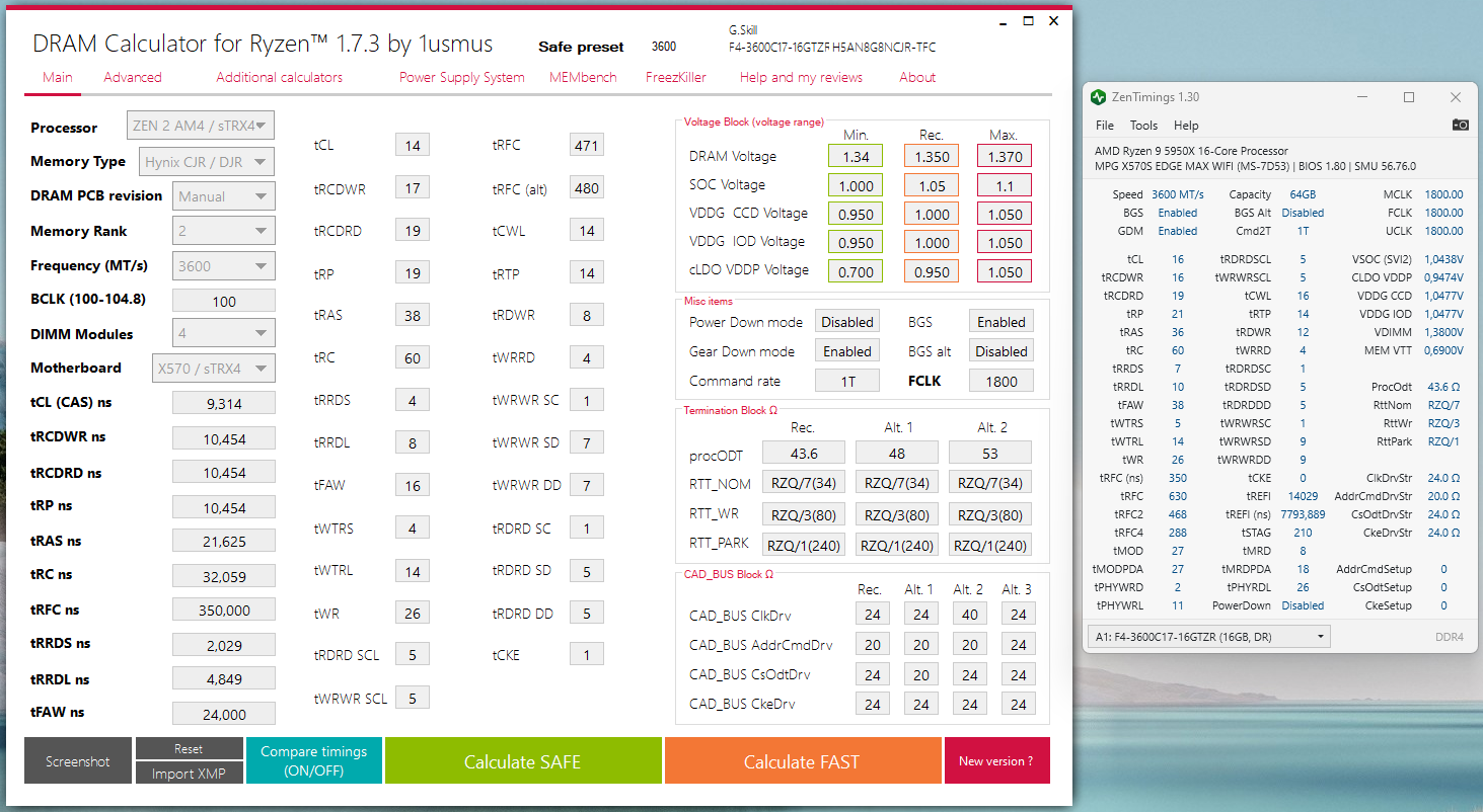

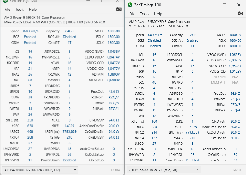

Kann man den DRAM Calculator noch heranziehen für den Start, oder gibts inzwischen bessere Werte?
Jein.
Du hast allerdings gar nicht die RAM-Daten aus dem "Typhoon Burner" in den DCfR importiert.
Für welches System möchtest Du Infos dazu haben (CPU, Board, RAM, ...)?

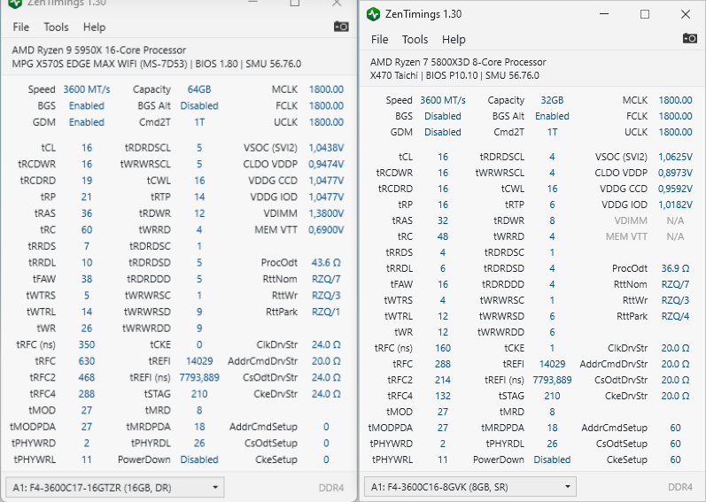

Bitte zeige einen Screenshot vom aktuellen ZenTimings.
Mit den DRAM Settings bootet er nicht mehr.
Edit:
CPU: Ryzen 9 5950X / Mainboard: MSI X570S Gaming Edge Max Wifi
Arbeitsspeicher: G.Skill Trident Z 64 GB 3600 CL16
Ja, in der Hinsicht ist der DCfR veraltet. Es gibt auch keine neuere Version mehr.
Nimm die alten Werte und lass uns Verbesserungen finden.
Zuvor noch einige Fragen:
Hast Du 4x 16GB RAM-Module installiert ... oder 2x 32GB?
Im DCfR steht "F4-3600C17..." -> das wäre dann aber DDR4-3600 CL17 RAM (nicht CL16*).
*Würde das eher so schreiben: DDR4-3600 CL17 @ CL16 ... oder kurz: DDR4-3600 @ CL16. 😉
Edit:
Sieht nach 4x 16GB (DR) aus.
Hast Du vielleicht sogar zwei verschiedene RAM-Kits verbaut? Wenn ja, welche genau?
In ZenTimings kannst Du auch die anderen RAM-Slots anzeigen lassen (ganz unten: A1, A2, B1, B2).
Mach da mal einen weiteren Screenshot, falls da noch andersartiger RAM verbaut ist.
P.S.
ZenTimings kann selbst Screenshots erstellen. Das Symbol dazu befindet sich rechts oben unter dem "x".
Da sieht man dann auch keine Ränder vom Desktop und alle Werte werden korrekt skaliert dargestellt. Empfehle ich.
Für Hynix-RAM wäre dies evtl. möglich:
tCL = 16
tRCDWR = 16
tRCDRD = 20
tRP = 20
tRAS = tCL+tRCD = 36 - 32
tRC = tRAS+tRP = 52 - 48
tRRDS/tRRDL/tFAW = 6/8/24 (oder: 5/7/20 bzw. 4/6/16)
tWTRS/tWTRL = 4/12
tWR/tRTP = 24/12 (oder: 20/10 bzw. 16/8)
tRFC = 576 (oder: 558 bzw. 540)
tRDRDSCL = 4
tWRWRSCL = 4
tCWL=tCL = 16
tRDWR=tRCD x 2 (+2 on dual rank) = 9 (oder: 8)
tWRRD = 4 (oder: 3)
VSOC = 1,0400V - 1,0600V
CLDO VDDP = 0,9000V - 0,9600V
VDDG CCD = 0,9600V - 0,9800V
VDDG IOD = 1,0000V - 1,0200V
