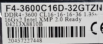

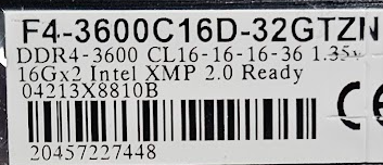

Hier mal die Daten von meinen Riegeln
Und schon mal danke für die Tipps...!
Haha! Voll geil, 8810B sind Samsung B-Dies.
Das ja das best mögliche was verbaut sein kann und du wolltest die tauschen.
Das wäre das Blödeste was man hätte machen können.
Reaktionen: Neocortyx

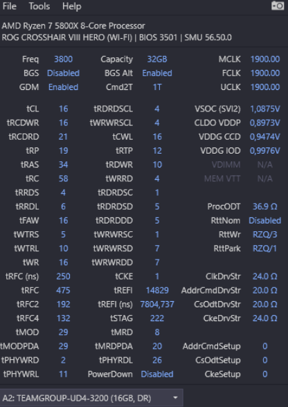

könntest du mir eventuell mir noch ein paar wichtige Timings verraten die ich noch schärfen kann?! Bin nur von 3600mhz auf 3733mhz gegangen. Bei 3800mhz kamen mit Karhu nach ca 200% schon ein Fehler. Da müsste ich wohl die Timings entschärfen. Also 3733mhz reichen mir eigentlich....Möchte nur per Timing noch bisl rauskitzeln :)
kannst du mir vorerst den Lotcode des Kits schicken? (Sticker am RAM)
dann weiß ich genau, welche Speicherchips verbaut sind. Danke dir!
für CJR wenn ("8821C)
versuch aber tRP ebenfalls auf 21 zu erhöhen
restlichen Werte kannst dann auch mal bei 3733 probieren
Reaktionen: Evgasüchtiger

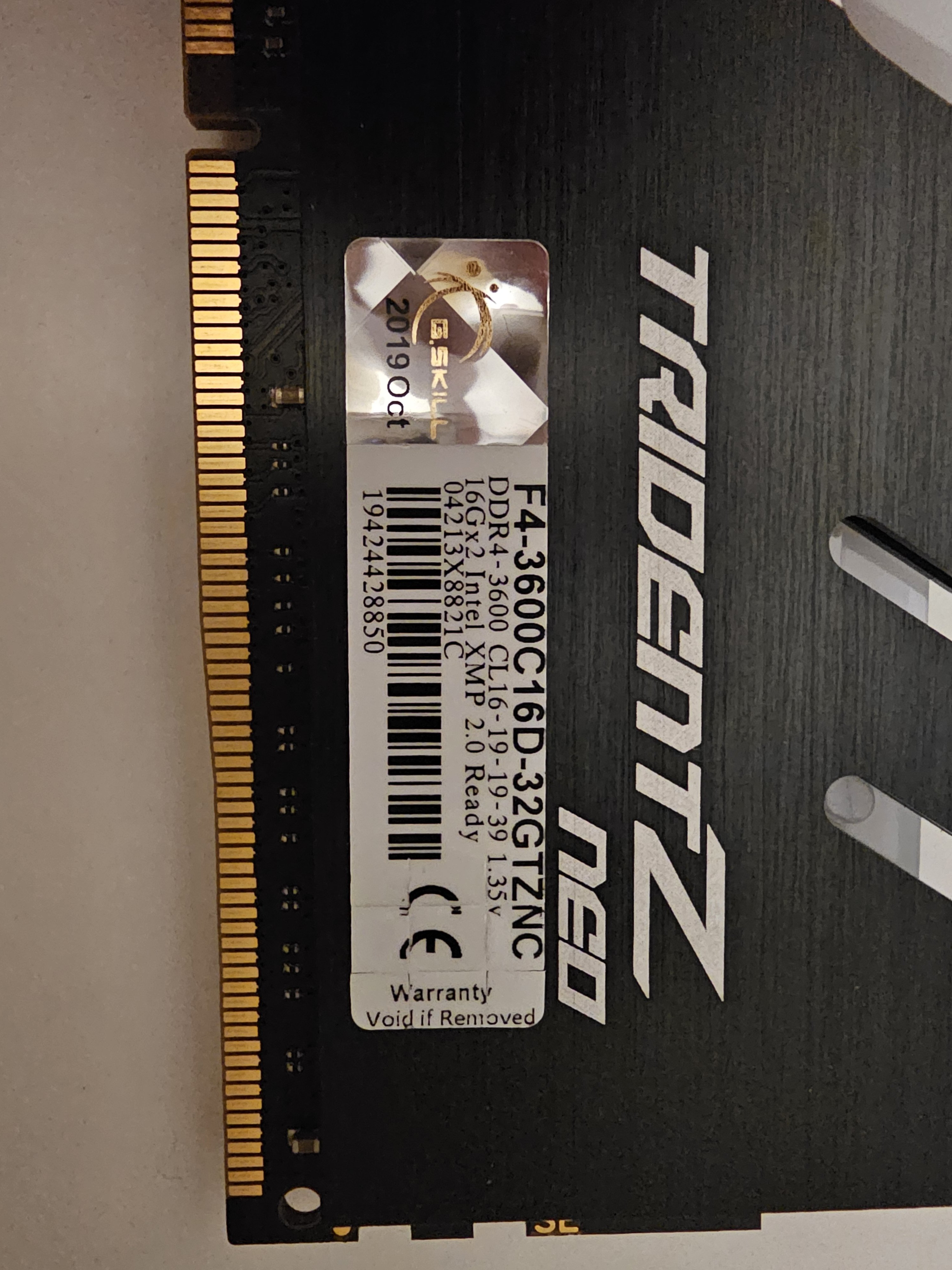

Bitteschön 🤗
