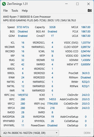

@cm87 was hast du noch ein paar Tipps fuer meine CL16 Timings? (siehe Anhang)
tRP + tRAS = tRC
16 + 32 = 48
tFAW auf 16
tWR kann man wie Verangry schon schreibt mit 12 versuchen.
Aber tWR / 2 = tRTP
Wenn tWR 12 ist wäre die tRTP eine 6
Beide SCL auf 3 wenn es klappt.
tRDWR 8 und tWRRD 3
Den Rest kann man so belassen.
Wirst wohl ca 1,45V DRAM Voltage benötigen.

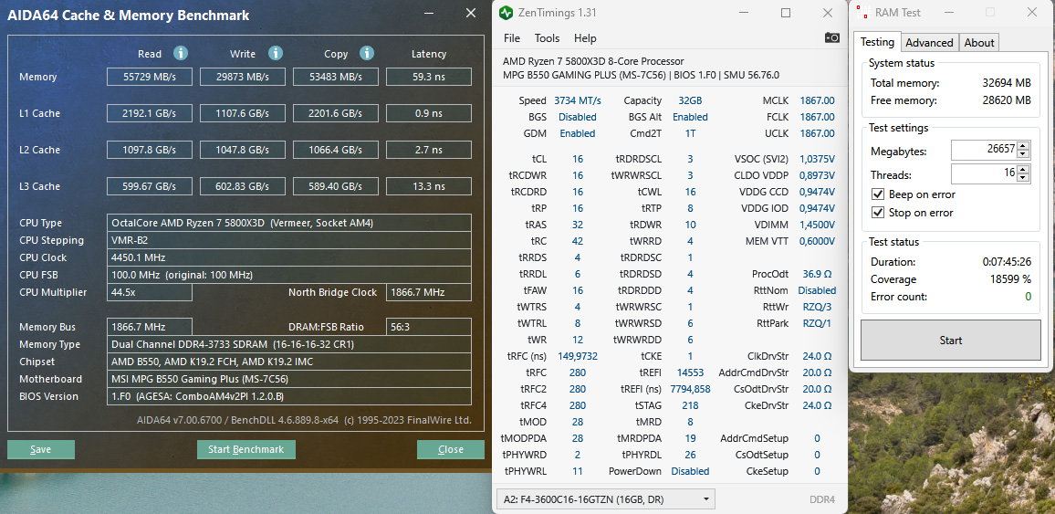

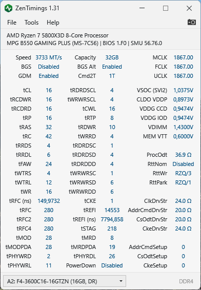

Guten Morgen,
karhu 18k mit einem Mischmasch an Timings :D
Tut tCR 42 weh, wenn es läuft?
Das kannst du am AIDA Benchmark sehen.
Lass den Benchmark 3 mal laufen nach einander 16+32=48
Schreibe dir 3 mal den Copy und die Latenz auf.
Mach das mit 16+32=42 ebenso.
Dann die Werte zusammenrechnen und durch 3 teilen.
Dann schauen was schneller ist.
Es reicht halt nicht einmal das durchlaufen zu lassen da die Streuung zu große ist.
Übernimm noch mal meine Timings mit rein!
Noch etwas! Wenn du mit dem Mauszeiger über die % bei Karhu gehst wird dir ein MB/s Wert angezeigt.
Denn auch mit Posten!
Da bin ich bei 188.73MB/s aktuell.
Gruß
Reaktionen: slice90
Schon geschehen =) Ich mache eben die AIDA Benchmarks.
BTW du schläfst auch nie oder :D
Reaktionen: MehlstaubtheCat
mit GDM On - nein
das verzeiht dir straffere Timings eher als GDM Off - und Bdies skalieren schön über die Spannung.
Und wie @MehlstaubtheCat schon schrieb, einfach die Werte vergleichen.

Hier die AIDA Ergebnisse.
Da sagt mir karhu ~175 MB/s. Lasse nochmal ein karhu laufen für die angepassten Subtimings.
read​
write​
copy​
latency​
tRC​
55357​
29864​
53870​
62​
42​
55379​
29875​
53837​
59,5​
42​
55350​
29864​
53801​
59,5​
42​
55362,00​
29867,67​
53836,00​
60,33​
avg​
55522​
29864​
53770​
60,8​
48​
55355​
29864​
53954​
59,6​
48​
55532​
29864​
53783​
59,8​
48​
55469,67​
29864,00​
53835,67​
60,07​
avg​

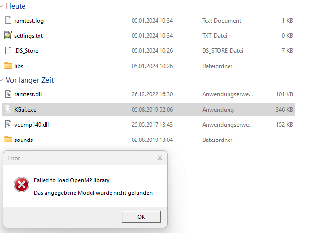

Joa,
  • Build the project and put vcomp140.dll and ramtest.dll from karhu's ./x64/ directory into the directory of the exe you build
  • Run the program
das sagt mir absolut gar nichts. 😅 Könnt ihr mir sagen, wie man das macht bzw. ein kleinen Guide empfehlen?
Reaktionen: Tanzmusikus
ordner von Karhu öffnen - dort die Dateien kopieren (welche genannt wurden) und eben in das KGUI Projekt einfügen - fertig
hier - hab die version gerade gefunden (gibt auch neuere, aber ändert nix am test)
dort im Ordner die Dateien einfügen, welche in Karhu hast
Reaktionen: Tanzmusikus und slice90
