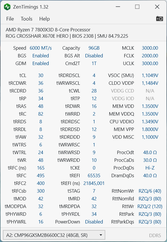

Leider möchte der CPU Memory Controller die 6200 MT/s nicht booten.

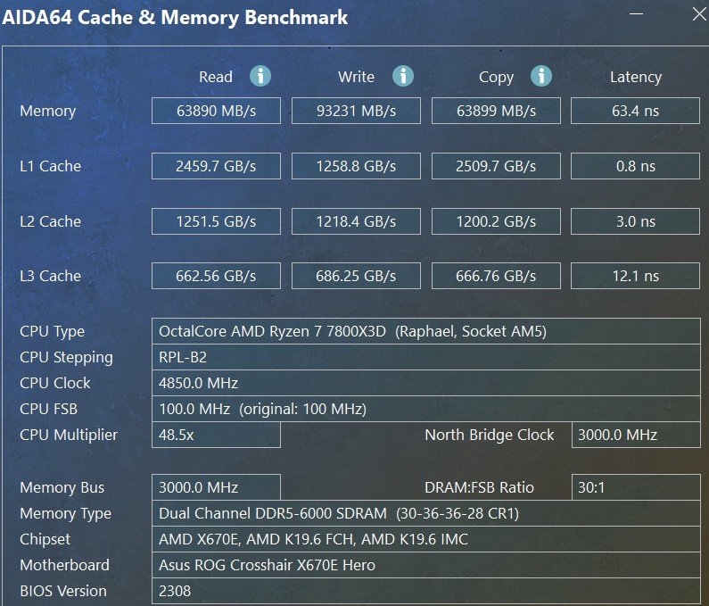

Ich habe herausgefunden, dass die Latenzen mit einem FCLK von 2000 MHz auf 65 ns gesunken sind. Welche Timings könnte ich bei 6000 MT/s noch anpassen, um noch mehr Performance herauszuholen?
Update 1:
Wenn ich alle Hintergrundprogramme schließe komme ich bei der Latenz auf 63,4 ns. Diesen Wert erreiche ich aber nicht immer. Ich muss den Test so 5 bis 10 mal wiederholen, das 63 ns rauskommen.
tCL 30
tRCD 36
tRP 34
tRAS 48
tRC 82
tRRDS 8
tRRDL 8
tFAW 32
tWTRS 6
tWTRL 24
tWR 48
tRFC 495
tREFI 65535
tRTP 12
tRDWR 16
tWRRD 2
SCL 8
tRDRDSD/DD 12
tWRWRSD/DD 9
Teste das mal gegen deine Timings, du müsstest voll in der Fehlerkorrektur stecken.
Mit 1,38-1,4v VDD sollte auch tCL 28 möglich sein.

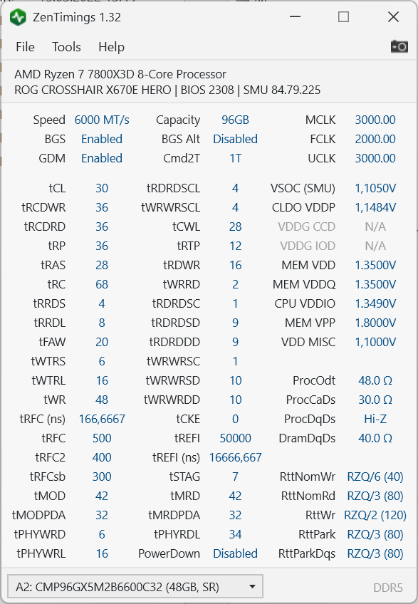

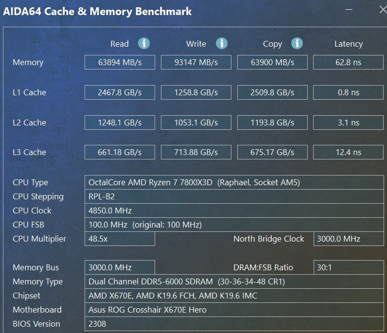

Ich habe deine Timings jetzt testen können und ich bekomme Konstant 62,8 bis 63,7 Latenz in Aida 64 raus.
Wenn ich die zwei SCL Werte auf 8 Stelle, erhöht sich die Latenz auf 66. Stelle ich die beiden auf 4, bleibt die Latzen wie oben beschrieben zwischen 62,8 bis 63,7.

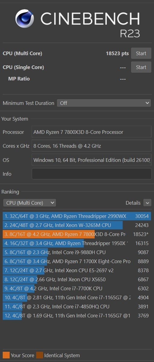

Es sind nun auch mehr Punkte in Cinebench R23 raus gekommen, 18523 Punkte.
Sollte ich an den Werten noch was verändern oder sie dann so belassen ?
Und wie findet man eigentlich heraus, das der RAM sich in einer Fehlerkorrektur befindet ?
Vielen Dank schon mal im Voraus. :love: :heilig:

So stark sollten die SCL eigentlich nicht die Latenz ändern, aber Systeme sind unterschiedlich.
Fehlerkorrektur bemerkt man sehr schleichend. Du ziehst Timings an, Ergebnis wird schlechter statt besser -> Fehlerkorrektur.
Bei Dualrank werden einige Timings immer etwas höher müssen als bei Singlerank, einfach weil mehr Chips verbaut sind.

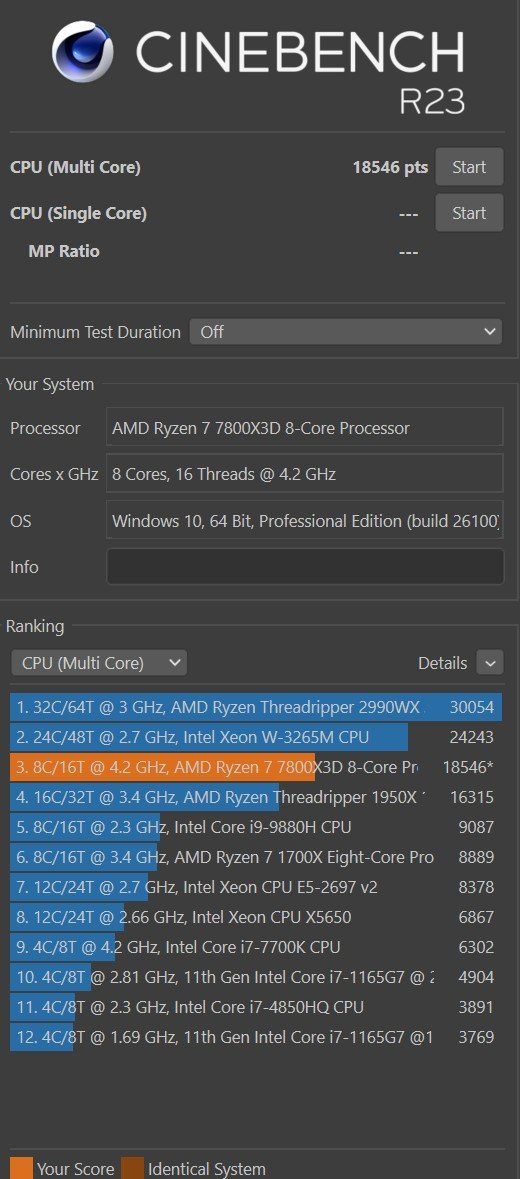

Mit dem neuen Bios Update 2401 sind sogar etwas mehr Punkte in CB23 drin.
Wenn es so stabil durch die Tests und den Alltag geht, und du beim Takt nicht rauf kannst, alles fein so weit.
