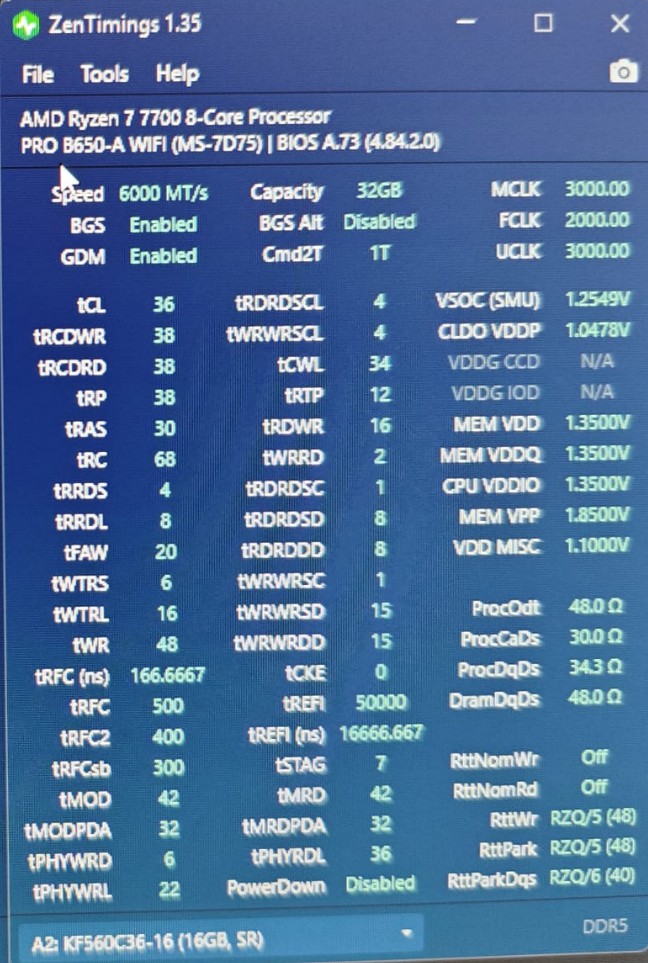

Habe vor kurzem mein erstes AM5 / DDR5 System zusammengestellt und mich die letzten Tage mit RAM OC / Optimierung auseinandergesetzt.
System:
CPU: Ryzen 7 7700
RAM: 2x 16GB Kingston KF560C36 (Hynix A-Die)
Mainboard: MSI Pro B650-A Wifi
Für meine ersten Schritte habe ich mich and dieser Anleitung von Buildzoid orientiert.
Leider habe ich es nicht geschafft die Einstellungen Stabil zum laufen zu bekommen. Bei einem Warmstart aus dem BIOS raus komme ich normal in Windows und konnte auch TestMem5 (absolut profile) ohne Fehlermeldung durchlaufen lassen.
Sobald ich aber einen Kaltstart aus dem Heruntergefahrenen Zustand mache hängt sich beim Booten Windows auf und ich komme nicht mehr bis zum Login-Bildschirm. Selbst wenn ich den Speicher auf 5600Mhz laufen lasse besteht das Problem.
Mit dem EXPO Profil habe ich keine Probleme und das System läuft Stabil.
Hat jemand eine Idee was ich versuchen könnte um die Einstellungen Stabil zu bekommen?

Bist du dir absolut sicher dass du H16A hast?abzjji schrieb:System:
CPU: Ryzen 7 7700
6000CL36 klingt im ersten Moment nach Samsung.
tRRDS 6, tFAW 24, tRDRDSCL 6, tWRRD 4.abzjji schrieb:Hat jemand eine Idee was ich versuchen könnte um die Einstellungen Stabil zu bekommen?
tREFI ist temperaturabhängig, wenn du hier zu warm wirst, kannst du tREFI reduzieren, z.B. 35K oder 40K
Konnte mein Problem mit Bios / Kaltstart Freezes lösen. MCR = Auto + Power Down Disabled haben die Probleme verursacht. Mit MCR Disabled + Power Down Disabled oder MCR Enabled + Power Down Enabled läuft es stabil.abzjji schrieb:Habe vor kurzem mein erstes AM5 / DDR5 System zusammengestellt und mich die letzten Tage mit RAM OC / Optimierung auseinandergesetzt.
System:
CPU: Ryzen 7 7700

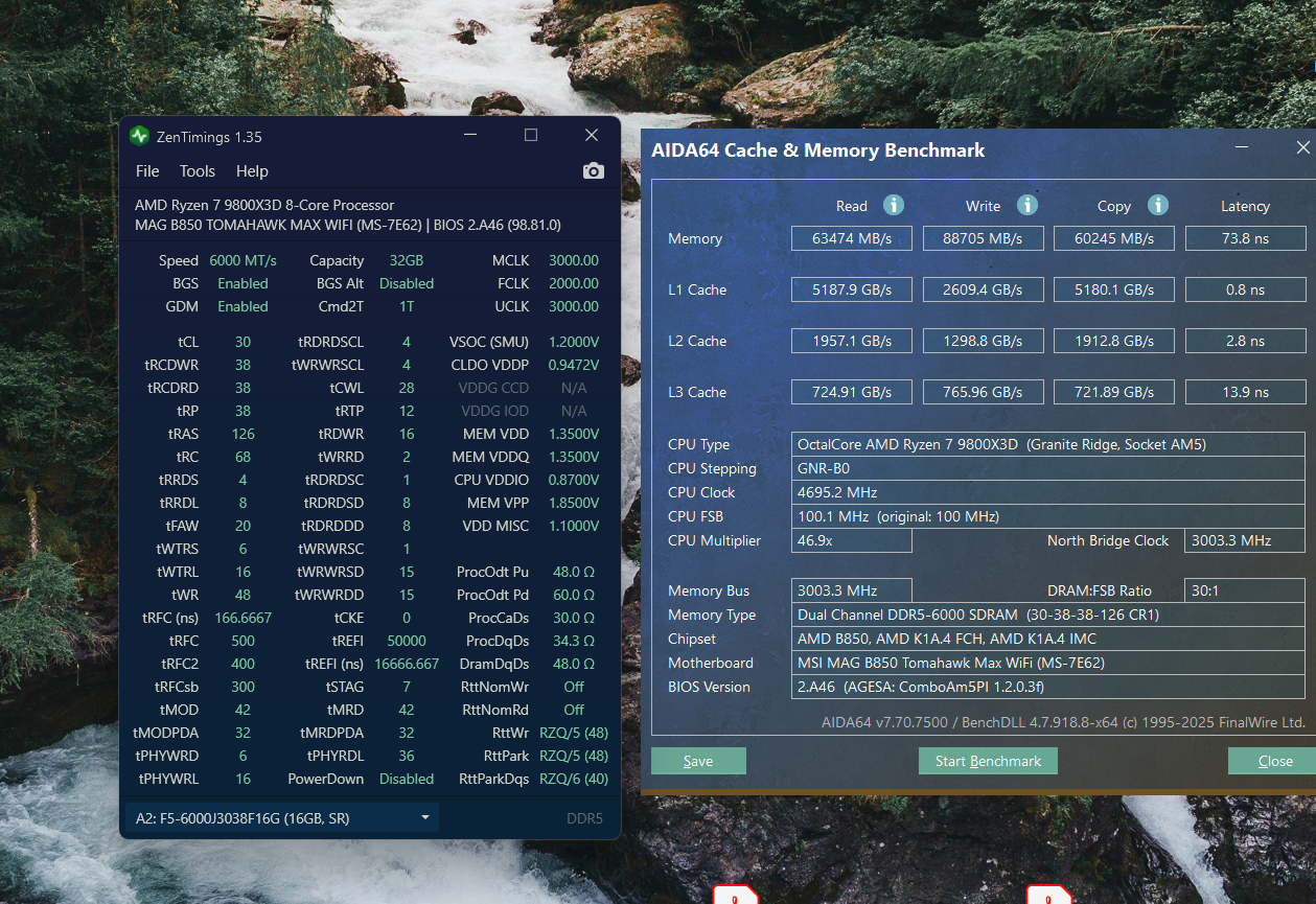

Hey zusammen,
habe mich vor ein paar Tagen auch mal mit den Ram Timings beschäftigt und entsprechend der Anleitung von Buildzoid die Latenz von 79ns auf 71.5 runterbekommen (auf dem Screenshot höher, da viel im Background lief). Passt das so, oder sollte ich noch irgendwas ändern?
Danke euch!
PS. Mir wurde noch GDM off und SCLs auf 5 empfohlen - macht das Sinn?
Danke euch!
@n00blesupp
tRAS würde ich versuchen zu reduzieren. Hab da 30 mit Hynix Chips

Ich zitiere mal vom Buildzoid-Video.abzjji schrieb:@n00blesupp
"tRAS: 126 (buildzoid changed his tRAS recommendation from 28 to 126 for AM5, watch his video "tRAS on AMD's AM5 CPUs is weird")"
Wurde in dem Video auch nicht mehr empfohlen - würde nicht viel ausmachen. Ist das korrekt?ZeroCoolRiddler schrieb:Wer keine Lust hat, zieht bei 6000 einfach den FCLK auf möglichst 2200 nachdem er die Timings optimiert hat und ist auch fein unterwegs. Geht natürlich bei jeder Taktstufe.
Vielleicht könnt ihr noch zu 2 Sachen was sagen, ansonsten scheinen da die Timings nicht komplett scheiße zu sein
1. Mir wurde noch GDM off und SCLs auf 5 empfohlen - macht das Sinn?
2. Mir wurde empfohlen die Nitro Settings im Bios auf 1 2 0 zu stellen - macht das Sinn?
Danke!!

Jep, ich war dabei als Buildzoid erfolgreich vermittelt wurde was er im ersten Video so alles falsch verstanden hatte bezüglich der Timings bei AMD.
tRAS wird eigentlich gar nicht genutzt, aber ist als Platzhalter für ne schöne Optik nicht schlecht.
GDM off und SCL 5 kannst du sicher problemlos machen bei der Takstufe, selbst SCL 4 sollte gehen.
Nitro 1-2-0 kann dagegen sehr schnell Probleme bereiten. Und macht fast 0 Unterschied. Latenz verbessert sich etwas, was gerade bei ner X3D aber völlig egal ist.

Nein. FCLK hochzuziehen ist mit das effektivste, da der IF die Bandbreite limitiert.n00blesupp schrieb:Wurde in dem Video auch nicht mehr empfohlen - würde nicht viel ausmachen. Ist das korrekt?
PCGH hat aktuell eine 4 Teilige 9950X3D OC Artikelreihe am laufen, in Teil 2 geht's um RAM OC und da würde der Einfluss vom FCLK auch getestet, falls du es dir Mal anschauen möchtest

@Jaffech @ZeroCoolRiddler
Danke euch beiden!!
Also mache ich jetzt folgendes: GDM aus und SCL auf 5 und dann den FCLK auf 2200Mhz!?
Und dann passt das so?
Nur, dass wir uns richtig verstehen: Ich möchte nicht das letzte bisschen rausholen, sondern nur optimal einstellen, ohne Risiko zu gehen oder Spannung erhöhen zu müssen...liegen da die beiden Schritte oben noch im Bereich des vernünftigen?
Danke euch beiden!!
