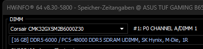

Wie kriegt man heraus, ob man Hynix, A-Die etc. hat?
Und gibt es eigentlich bei gekauften RAM-Riegeln einen 1. und einen 2. Riegel, in dem Sinn, dass man den ersten in den A2 machen muss und den zweiten in B2?

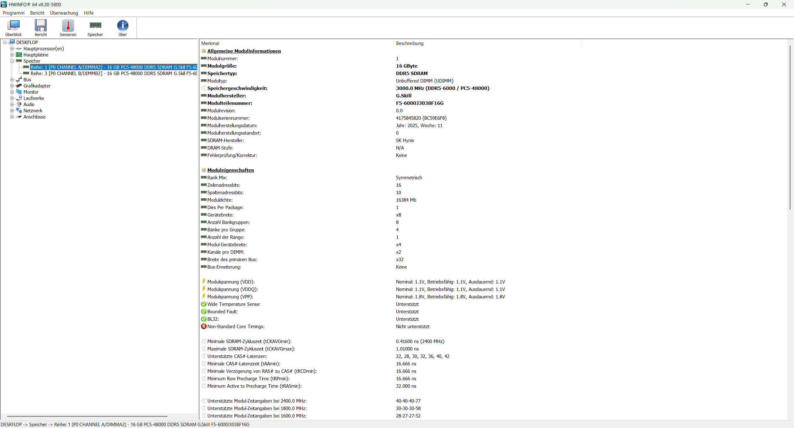

in HWinfo sieht man es
HWinfo64

bogge101 schrieb:
Steht nur SK Hynix bei mir. Irgendwie nichts ob A- oder M-Die 🤔

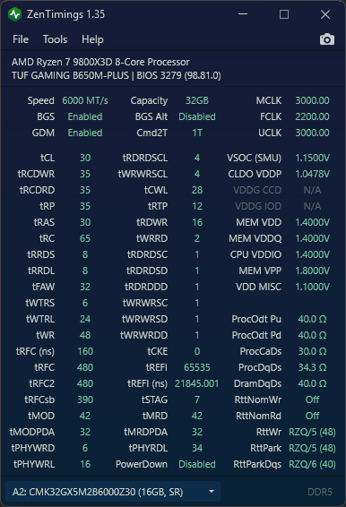

@n00blesupp
Ja, ist ein 6000 Mhz CL26 @1,4v Kit.
Die niedrige Spannung wirst du so nicht schaffen, und manche Timings sind ggf. auch zu scharf.
Man muss MCLK und UCLK auf 1:1 stellen damit sie synchron laufen.

SyntaX schrieb:
Ist das die Vsoc Spannung? Die ist hoch, oder?
VDD, also eine Spannung vom RAM.

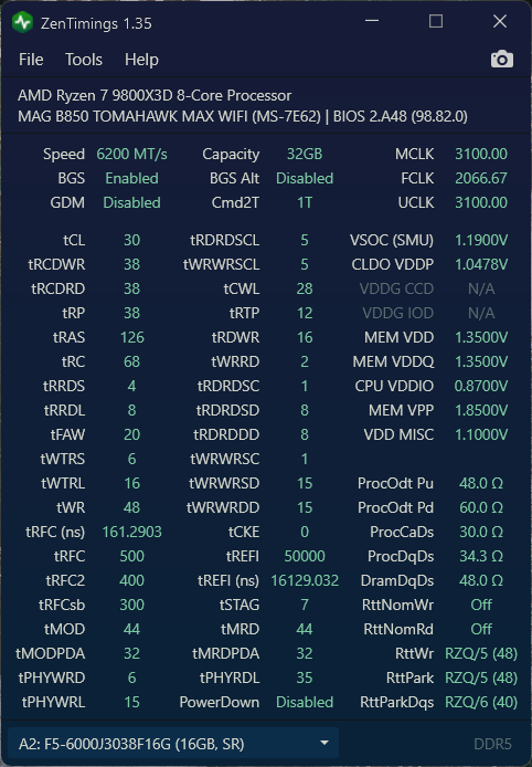

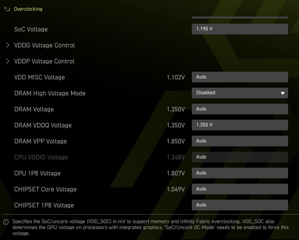

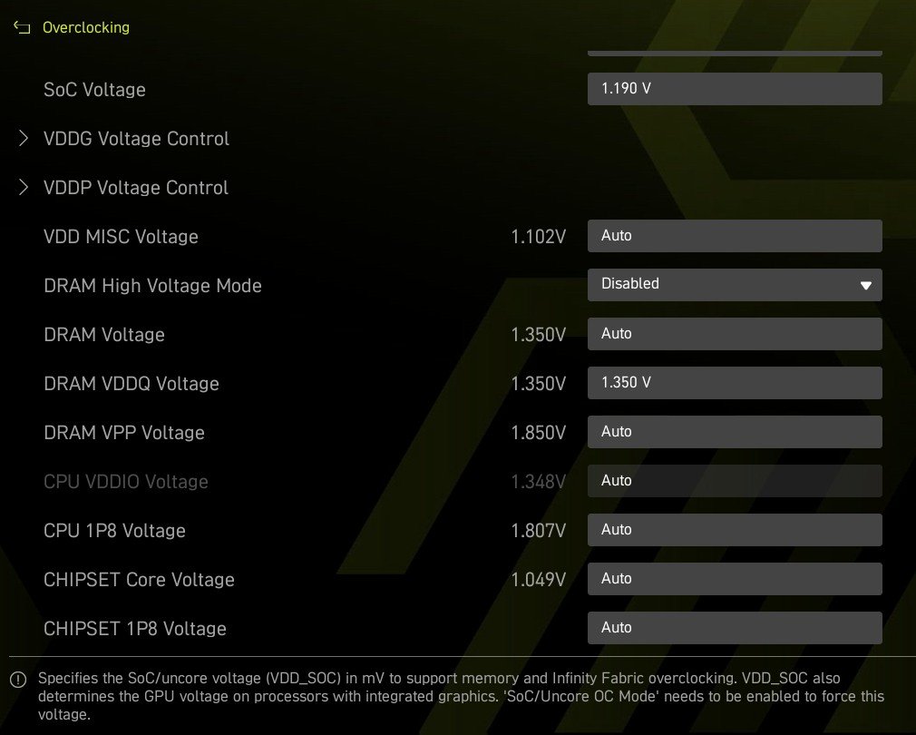

Ich habe euch Pros nun nochmal meine aktuellen Timings angehängt. Bin mittlerweile in den 60er bei der Latenz. Gibt's noch irgendwas, was total ins Auge fällt und gemacht werden sollte? Gerade wenn's um x-fache Werte geht, die aufeinander aufbauen? Wie z.B. tFAW, was ja ein vielfaches von tRRDS sein sollte? KA, warum Buildzoid das nicht in seinem Video erklärt hat!? Daher habe ich meine Timings.
Trefi noch weiter hoch? tRFC auf 480 oder so? Was macht man eigentlich mit tRFC2 dann?
Außerdem noch die Bios-Settings zu den Spannungen. Da blick ich noch nicht ganz durch.
VSOC ist klar - werde ich vielleicht sogar noch niedriger testen. Dann MEM VDD und VDDQ auf 1.35 fix auch klar. MEM VPP auf 1.85? Wahrscheinlich..

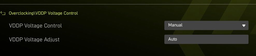

Aber welcher Bios-Wert entspricht CLDO VDDP? Das ist nämlich durch die Takterhöhung nun von 0.95 auf 1.05 hoch und ich würde es gerne wieder tiefer probieren: ist das VDDP Voltage im Bios? S. Anhang.
Außerdem: CPU VDDIO ist laut Zen bei 0.87. Laut Bios jedoch bei 1.35. Was stimmt da? Und wo soll ichs fixieren?
Würde dann nämlich, wie hier empfohlen, die ganzen Spannungen auch fixieren.
Danke euch vielmals!
