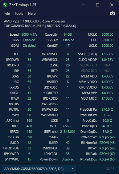

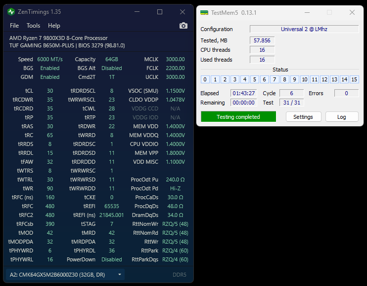

mit den obigen Timings hatte ich einen Error in TestMem5
mit folgenden Timings lief TestMem5 103 min durch
tRCD 36 auf 35
tRP 36 auf 35
tRAS 76 auf 30
tRC 112 auf 65
tRFC 884 auf 480
tREFI 11677 auf 65535
FCLK 2.000 auf 2.200
VSOC SMU 1.25 auf 1.15

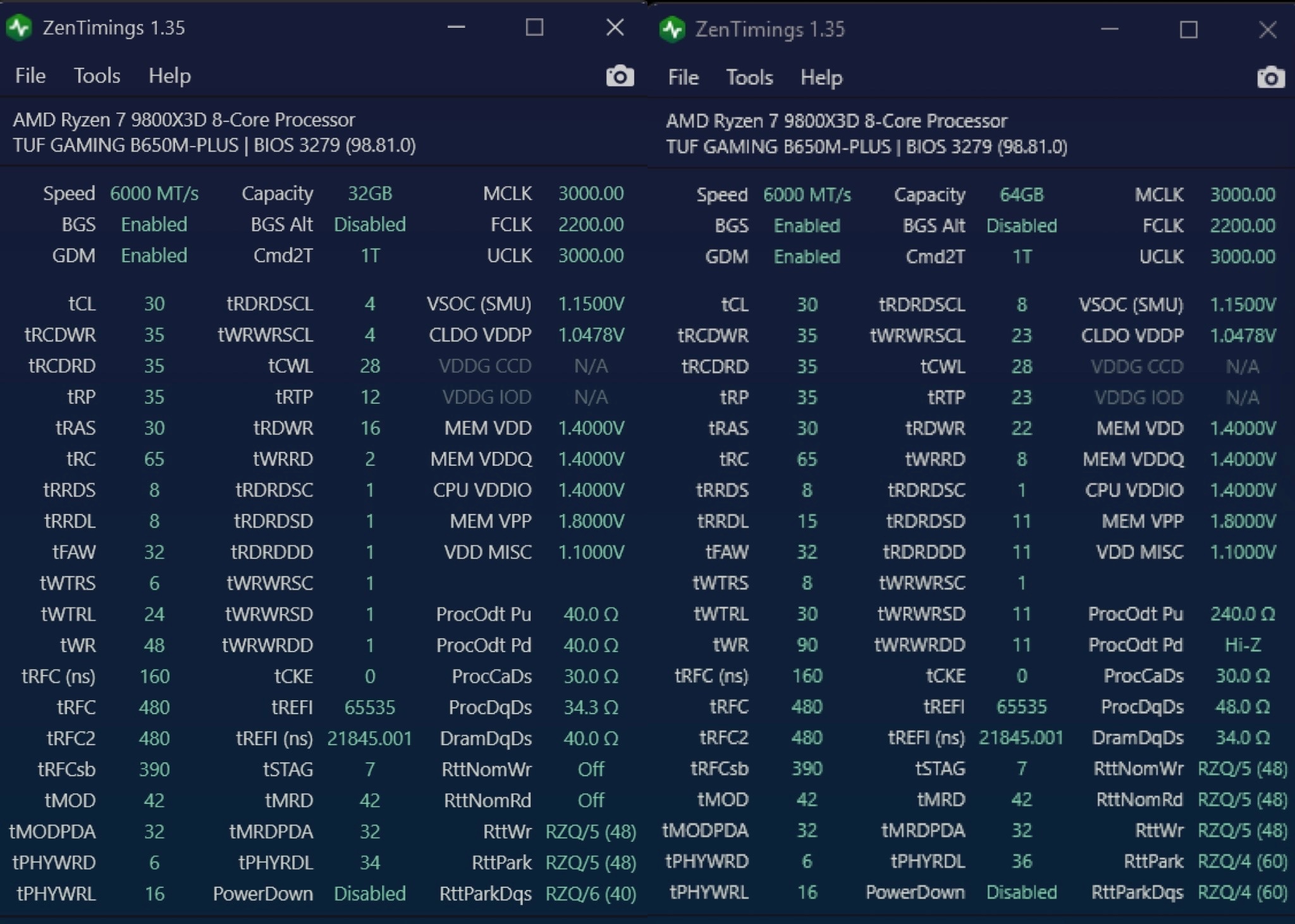

Welche der restlichen SubTimings sollte funktionieren?
Oder lohnt sich der Rest nicht mehr auszutesten?
hier 32 und 64 im Vergleich
tRRDL 8 oder 12
tWTRS 4 oder 6
tWTRL 16 oder 24
tWR 48
tRTP 12
tRDWR 18
tWRRD 2 oder 4
tWRWRSCL, tRDRDDD und tWRWRDD kann auf 1, wird nicht genutzt.
_SD nicht verändern, die werden wegen DR genutzt (anders als bei SR)
Ansonsten halt noch GDM off
Reaktionen: bogge101
bogge101 schrieb:
GDM ist bei mir nicht zu finden - zu einem anderen Asus MB habe ich folgendes gefunden: „Customer Service Agent: Gear Down Mode is a specific feature of DDR4 memory that functions by altering the memory timing to synchronize the module's rising and falling edges, thereby reducing interference during data transmission. However, DDR5 memory adopts a completely new architecture and technology. After confirmation from the relevant department, it has been determined that the E670E series motherboard BIOS does not have this setting available.„ https://rog-forum.asus.com/t5/gamin...bios-on-an-asus-x670e-motherboard/td-p/933421
tRRDL 8 oder 12 --> 8
tWTRS 4 oder 6 --> 4
tWTRL 16 oder 24 --> 16
tWR 48 --> 48
tRTP 12 --> 12
tRDWR 18 --> 16 (wie bei den 32ern)
tWRRD 2 oder 4 --> 2
DANKE

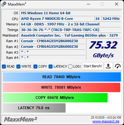

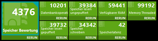

bei beiden identisch FCLK +200 und Vsoc -0,1

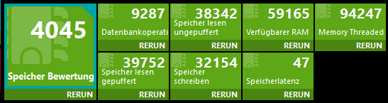

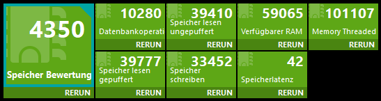

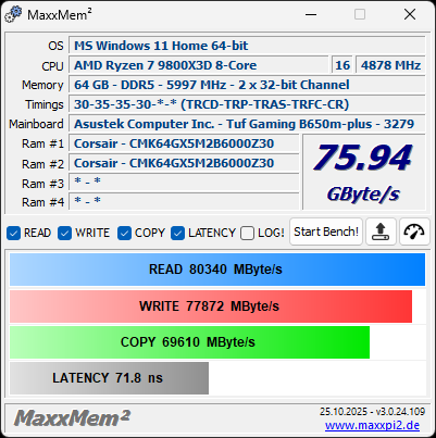

eben stürzte mir Bloodlines 2 nach ein paar Minuten mehrfach ab, auch nach Reboot wieder
dann mal kurz ycruncher angeworfen und nach wenigen Sekunden Error
und dass trotz 100 min TestMem
bin ich 2 Stufen zurück zu diesen hier, mit denen läuft ycruncher und Bloodlines2 wieder
die Benchmarks sind identisch
teilweise sogar nen Tick besser, kann aber auch aus den üblichen Schwankungen resultieren
ich lasse es bei denen, ausser es treten erneut Probleme auf

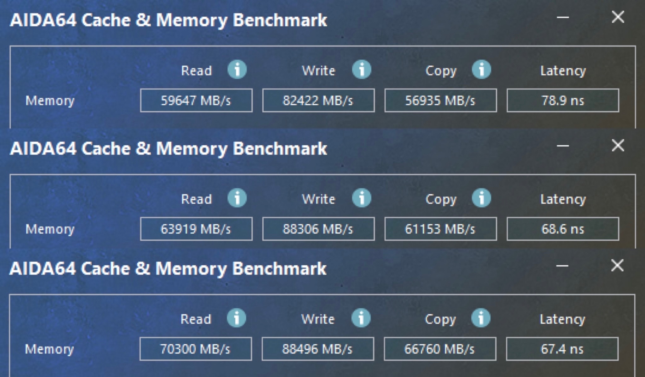

die Bios Profile nutze ich bisher gar nicht, aber für manche ältere Titel (wie gerade Bloodlines 1 aus 2004) wäre ein BO -200 5600/1867 sicher sparsam, da hab ich auch nur das 270 W für die 4090 aktiv
probiere ich mal
-200 5600/1867
ohne 6000/2000
+200 6000/2200
Reaktionen: Jaffech
die 3 Bios Profile skalieren hervorragend
CPU-Z
797,3 8230,4
829,5 8614,8
860,0 9059,8
CinebenchR23
22466
23232
24061
dazu passen meine mit GPU PowerLimit Profile (270W 360W 450W)

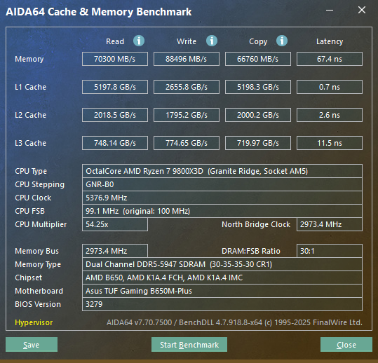

bei AIDA steht
bei 5600/1867 = 2800
bei 6000/2000 = 3000
bei 6000/2200 = 2973,4
any idea?
schafft die CPU bei +200 dann die 3000 nicht mehr?
bei +175 sind es wieder 3000
UV -24 all cores
ausgestestet mit Aida64 ycruncherVT3 (2 Stunden) sowie Cinebench23+24 3DMarkCPU
war auch nach Programmneustart und Reboot so
interessant findest ich, dass bei +175
CPU clock, North Bridge Clock und Memory Bus exakt sind
ich schaue es mir nochmal in hwinfo64 näher an
