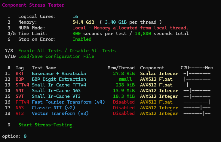

Nimm dafür am besten y-cruncher mit den settings:
Test 11, 12, 13, 14, 15
300s per Test, 10800s total
Einfach im GUI die 2 Tippen fürn die Stresstest settings und die 0 zum starten

Du meinst wahrscheinlich einen 3 Stunden Test, wo er zwischen den 5 wechselt.
ich starte sonst „stress VT3“ über eine Verknüpfung. Diese Menüführung ist nur für Profis geeignet. Warum hat das Ding keine GUI
bogge101 schrieb:
Hab glaube ich 2 getippt
dann 11 Dann 4 dann 300 (sek) dann 0
dann nochmal mit 12 und 13 und 14 und 15
Richtig.
Aber wenn du "11" drückst, deaktivierst du den Test#11, das soll ja genau nicht passieren :D
Also Reihenfolge:
2, 4, 300, 5, 10800, 16, 17, 18.
Dann sollten die unteren 3 Tests deaktiviert sein, 300s pro Test und 10800s total.
Und dann die 0

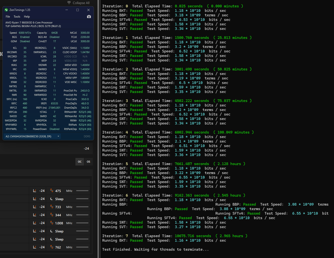

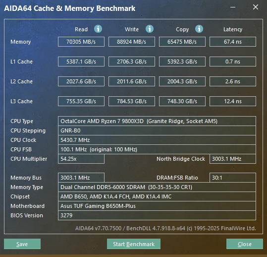

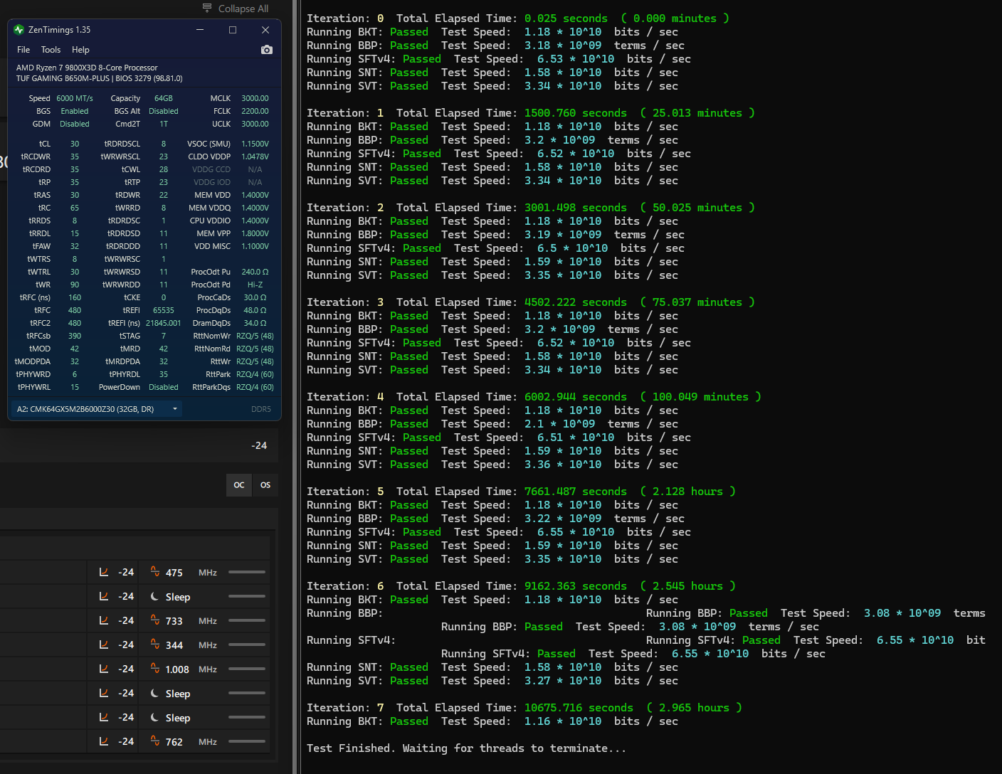

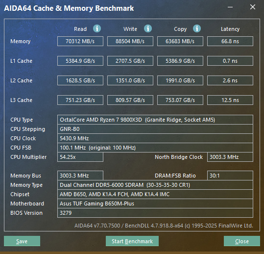

CO -24 ist mit deinen Parametern durchgelaufen
Reaktionen: Jaffech
