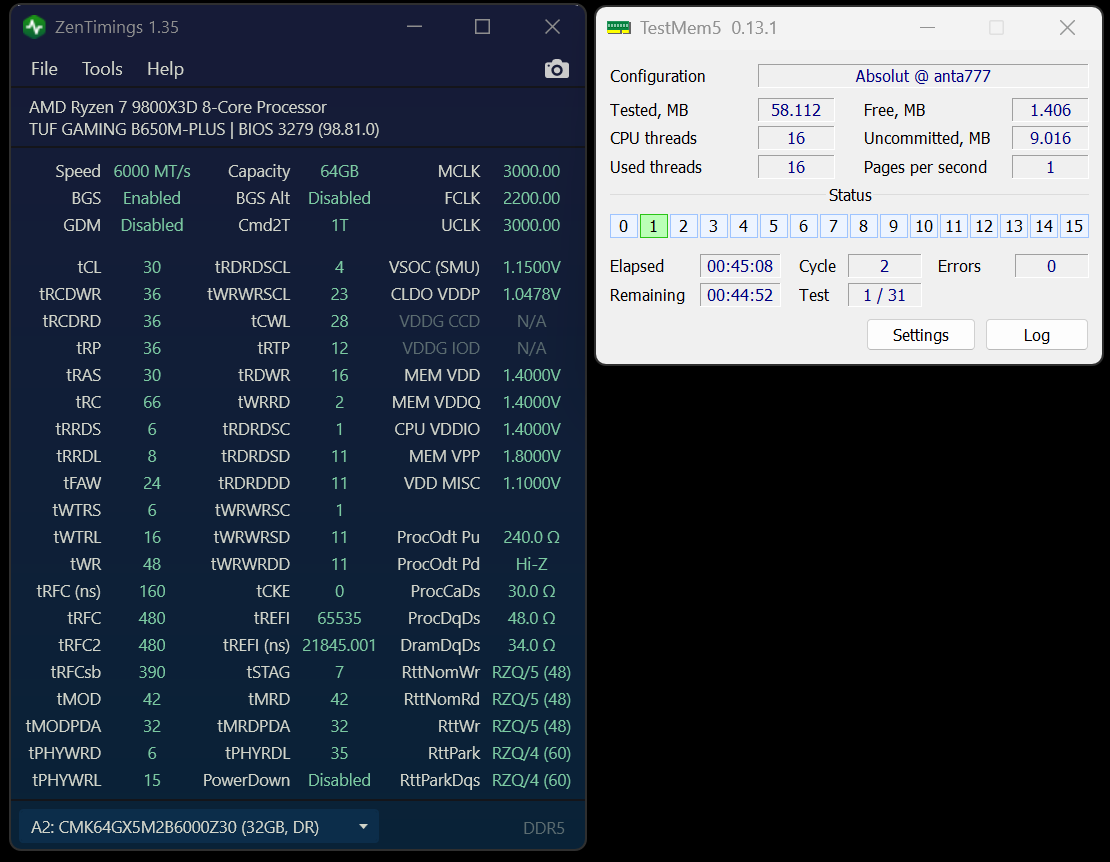

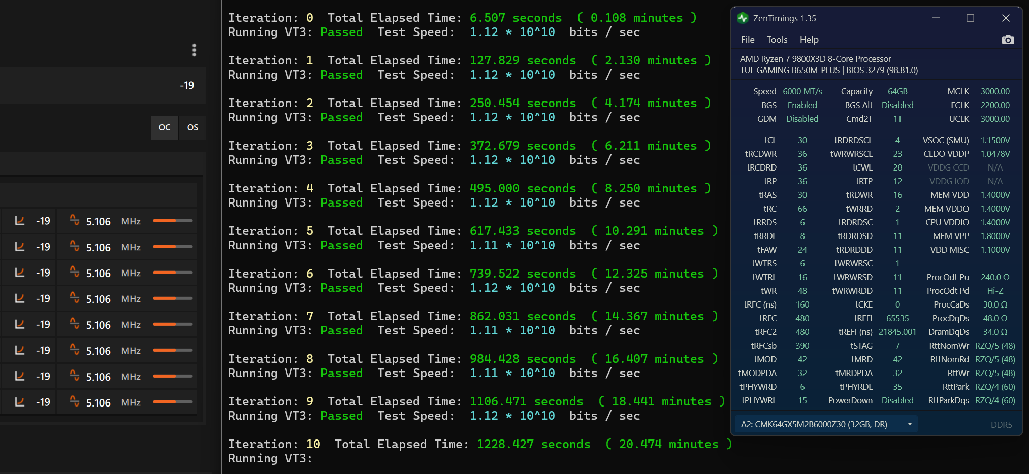

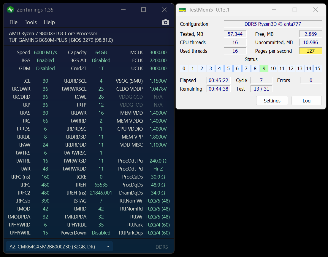

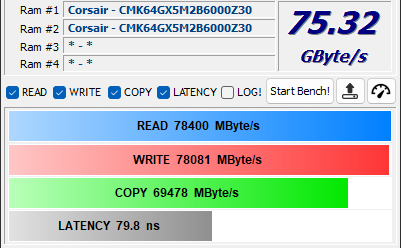

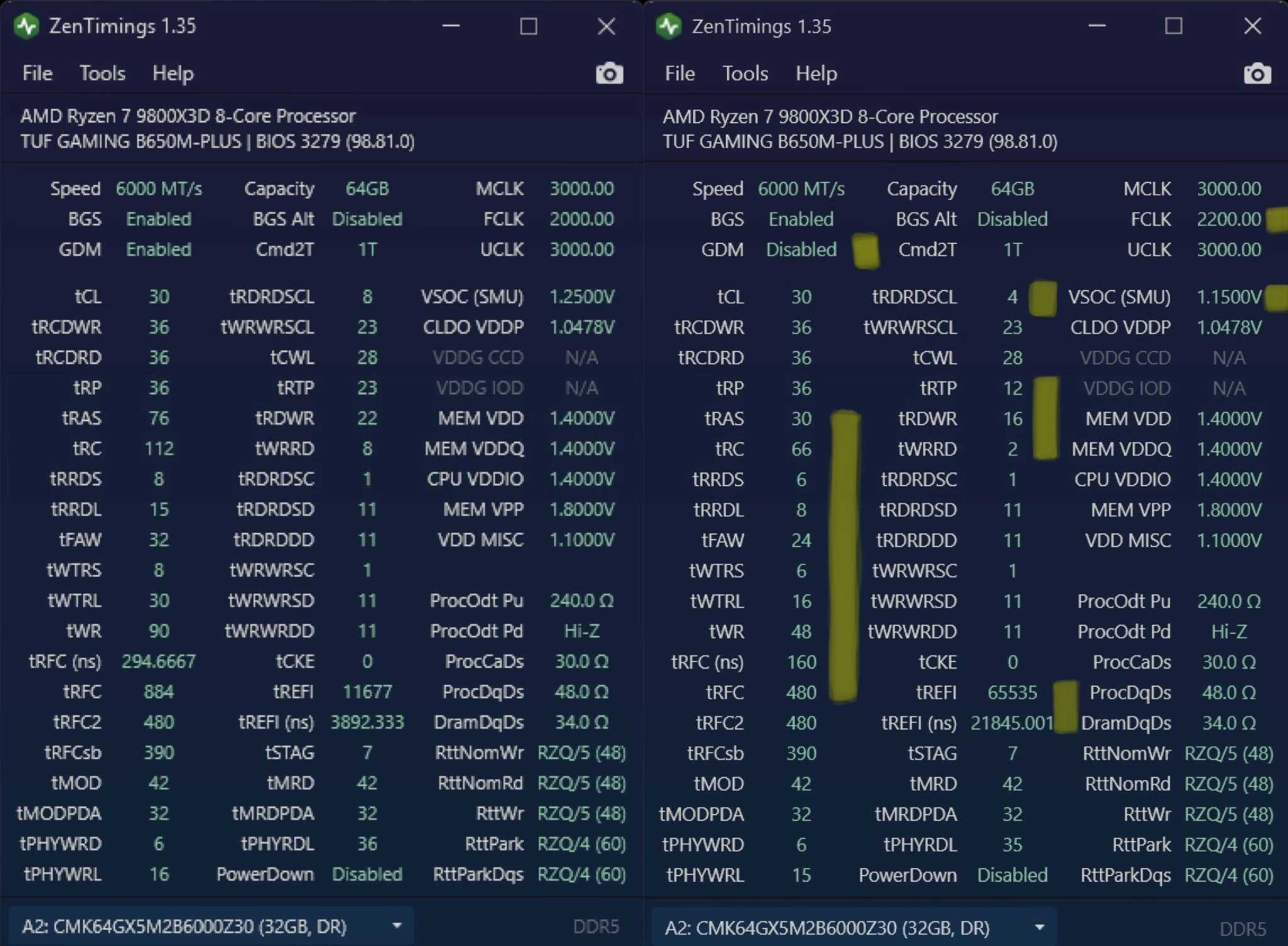

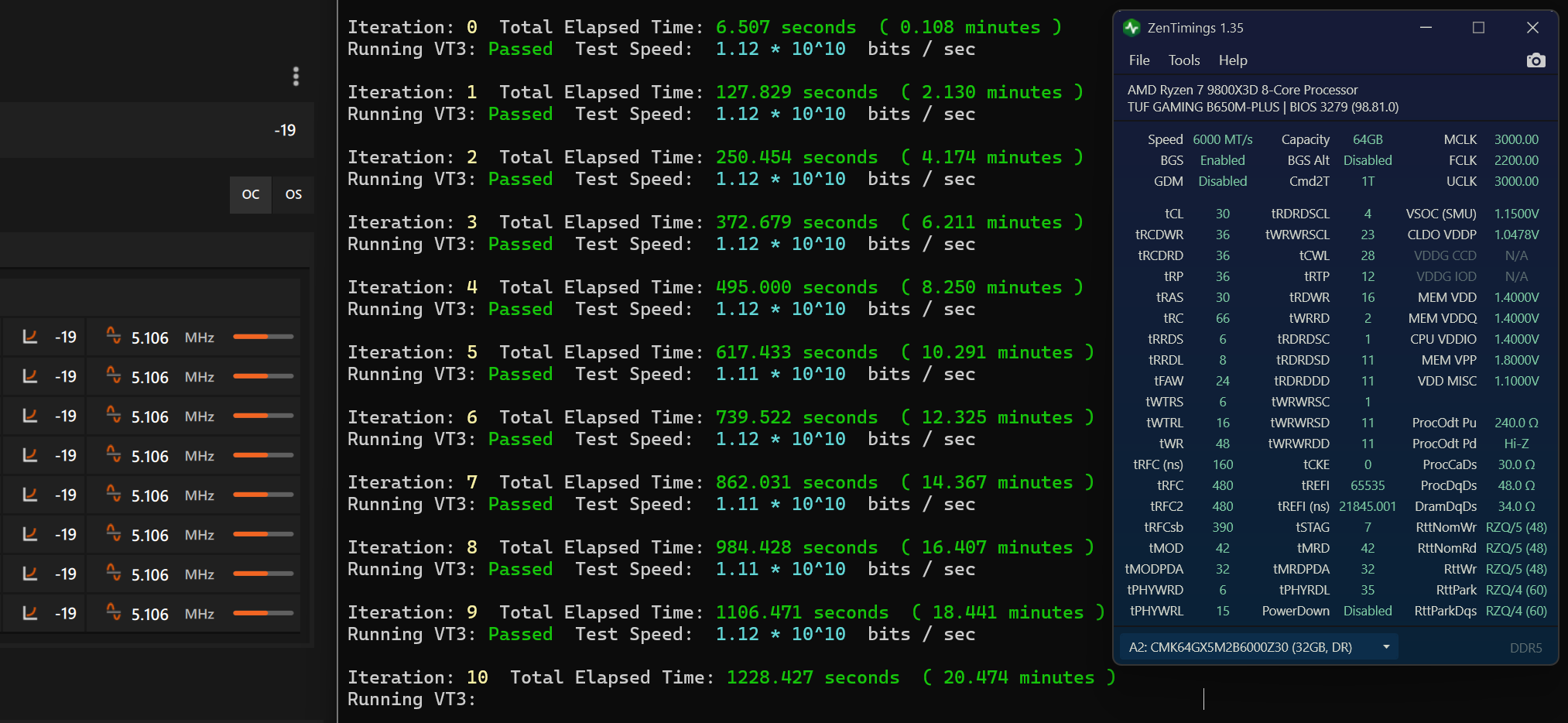

PBO erstmal wieder auto
tRCD 35
tRP 35
tRAS 30
tRC 65
ycruncher VT3 Error nach 2min
tRCD 36
tRP 36
tRAS 30
tRC 66
ycruncher VT3 8+ min
AIDA 5+ min

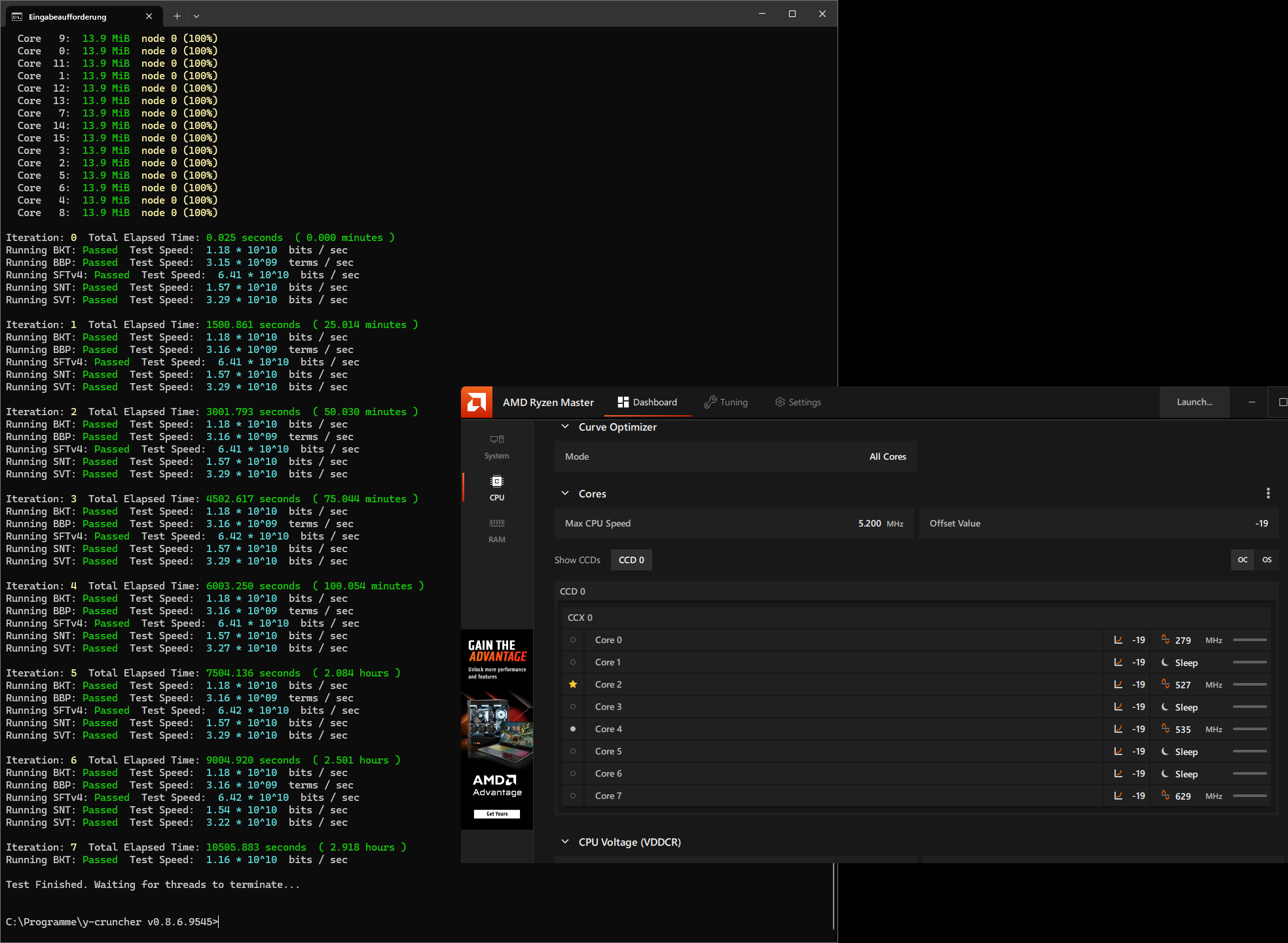

falls keine weiteren Vorschläge mehr kommen, werde ich damit nun längere Tests laufen lassen
tRCD 35
tRP 35
tRAS 30
tRC 65
tRCD 36
tRP 36
tRAS 30
tRC 66
AIDA 5+ min

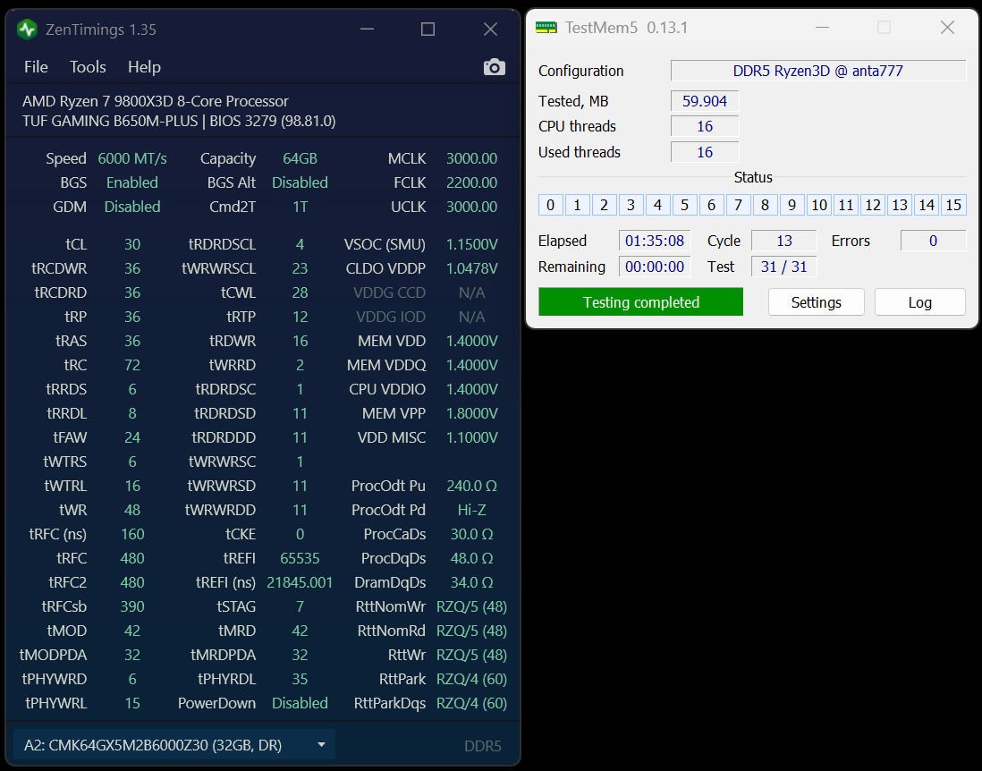

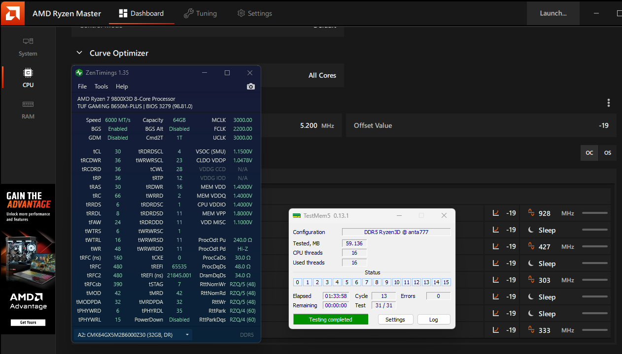

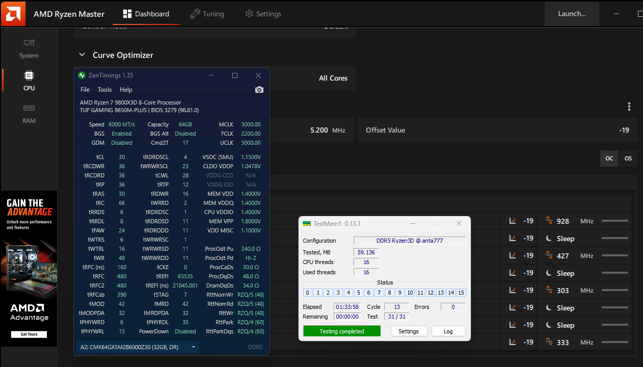

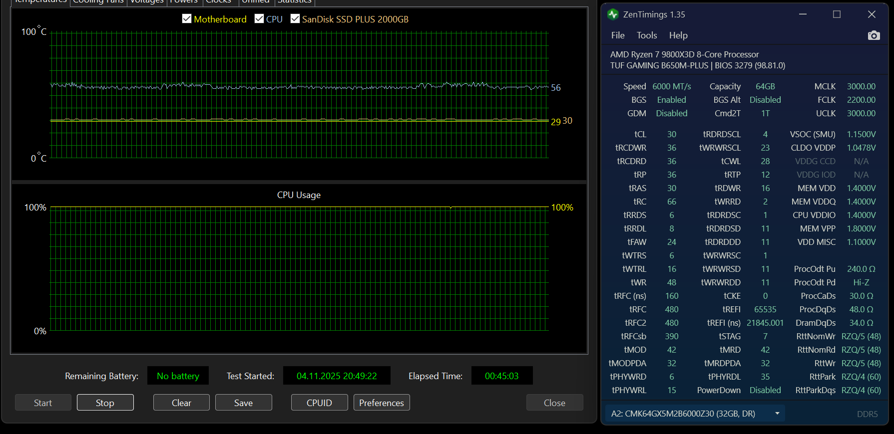

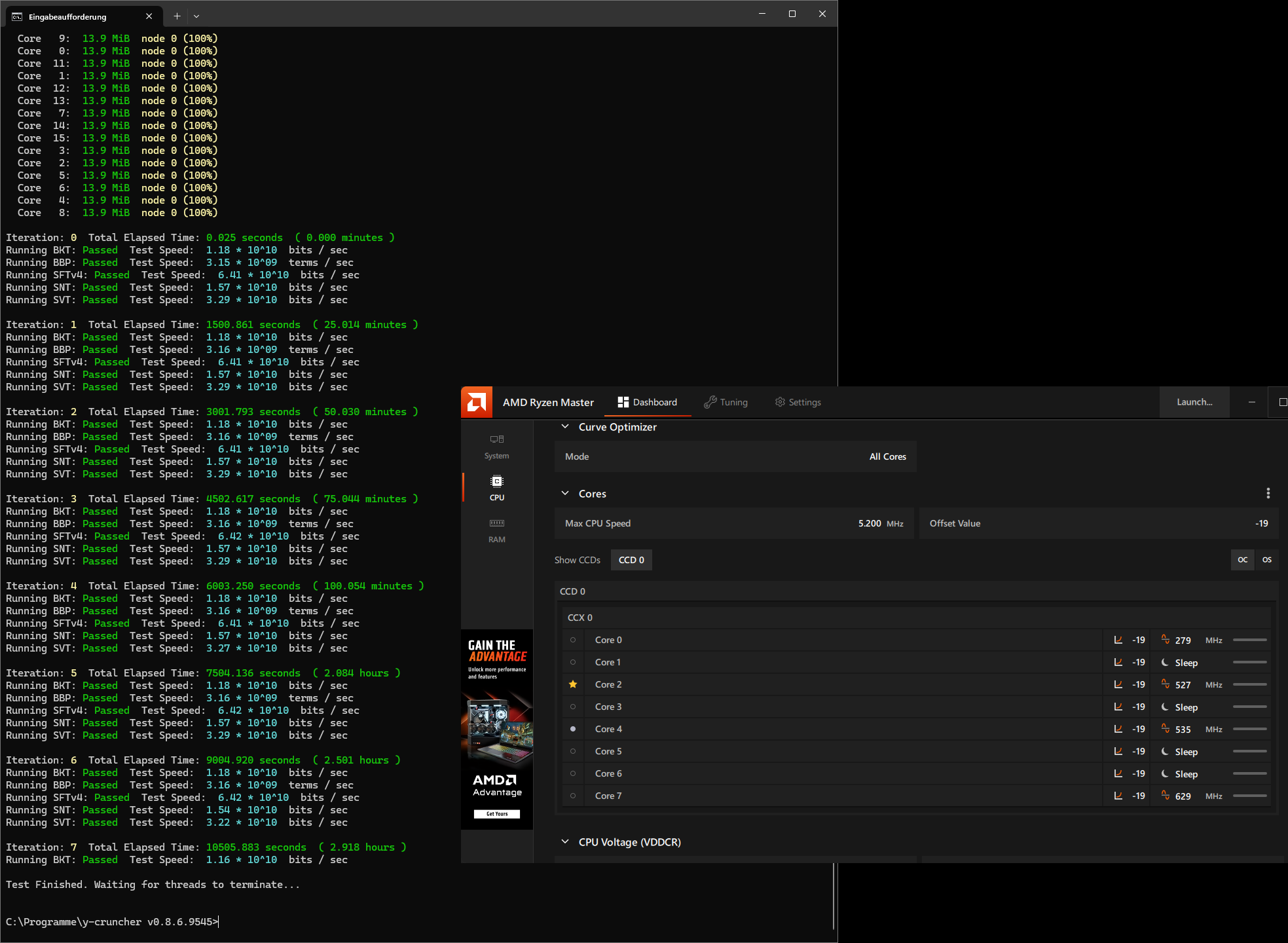

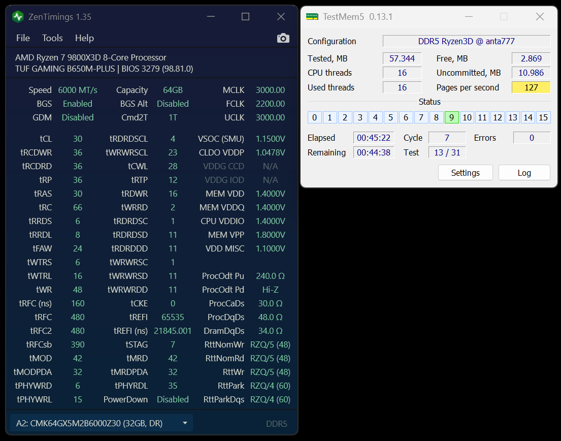

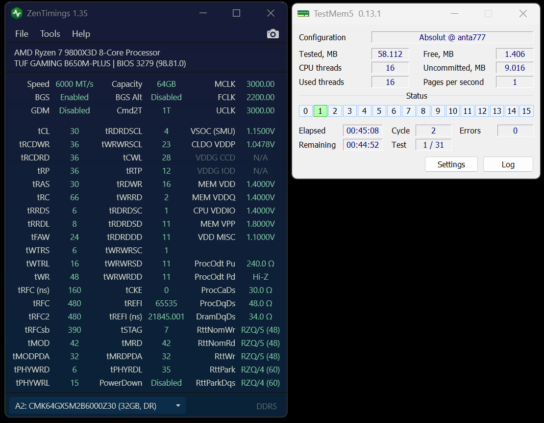

jeweils 45 min fehlerfrei
TestMem5 DDR5 Ryzen3D
TestMem5 Absolut

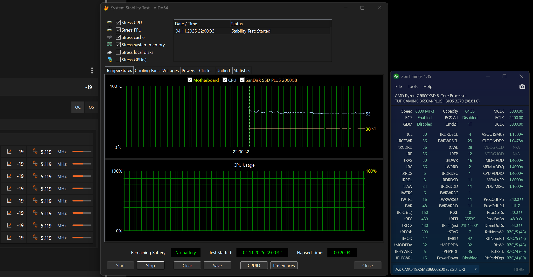

AIDA64 CPU FPU Cache RAM
CO -19
jeweils 20min fehlerfrei

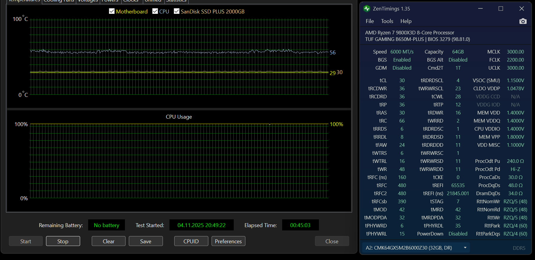

ycruncher VT3
TestMem5 Absolut
CO -19
ycruncher VT3

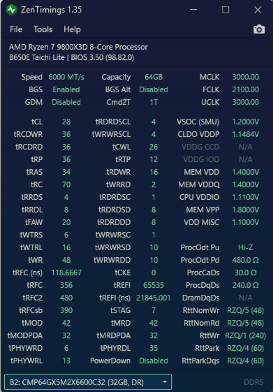

Hallo, Ich habe den Verlauf in den letzten Wochen still verfolgt, da ich noch vor Beginn der Preissteigerung ein
2 x 32 GByte Kit (CMP64GX5M2X6600C32) erworben habe, welches mein 2 x 16 GByte Kit beerbt.
Auf Basis der Infos aus dem Forum habe ich verhältnismäßig zügig die angegebenen Timings gesetzt/gefunden und betreibe das Kit damit seit gut 14 Tagen stabil. (Stress-Test mit Karhu RAM Test)
Nitro RX, Nitro TX und Nitro Control lassen sich sogar mit 1/2/0 betreiben.
System:
CPU: 9800X3D
MB: B650E Taichi Lite (BIOS 3.50 -> AGESA 1.2.0.3g)
ELCK: 103 MHz -> 5380 MHz | CO: AllCore -10
Die MEM VDD von 1.4 V wollte ich nicht weiter anheben (bis zu 63 °C im Stress-Test), CL 26 sind daher wahrscheinlich nicht stabil.
System:
CPU: 9800X3D

Das Taichi Lite hat einen eCLK, daher kein ProblemPizza! schrieb:Dazu noch BCLK OC.
Musst halt aufpassen nicht in die Fehlerkorrektur zu rennen. Niedriger ist nicht zwangsläufig immer besser-HeLo- schrieb:Ja, tRFC ist sehr niedrig, hab‘s einfach probiert und es funktioniert.
Richtig, korrekte Angabe ist eCLK für den externen bzw. zusätzlichen Taktgeber. Da habe ich mich vertippt 🙃
Den Wert für tRFC habe ich aus einer Tabelle entnommen, welche in der PGHW 8/2025 abgebildet wurde. Da stand geschrieben, dass Hynix A-Die bis zu 360 bei 6000 MT/s schaffen.
Gibt es eine Möglichkeit zu prüfen, ob ich es überreizt habe und die Fehlerkorrektur am werkeln ist?
