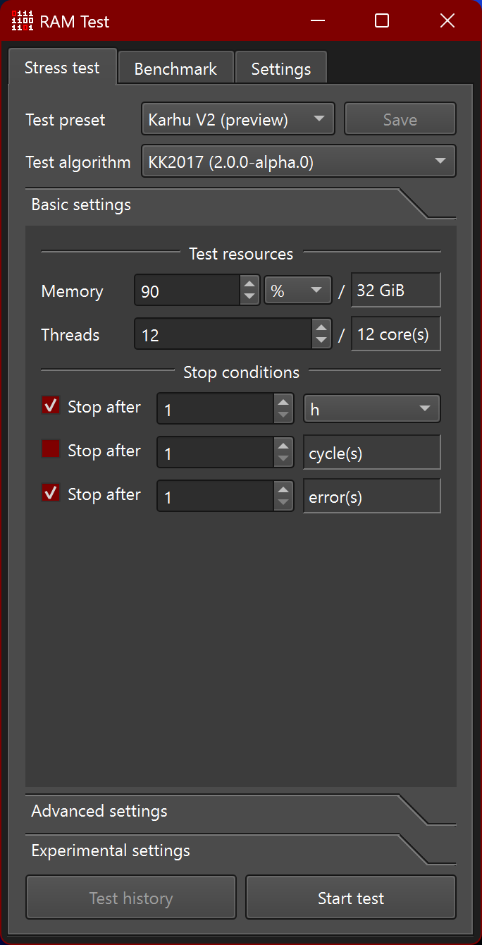

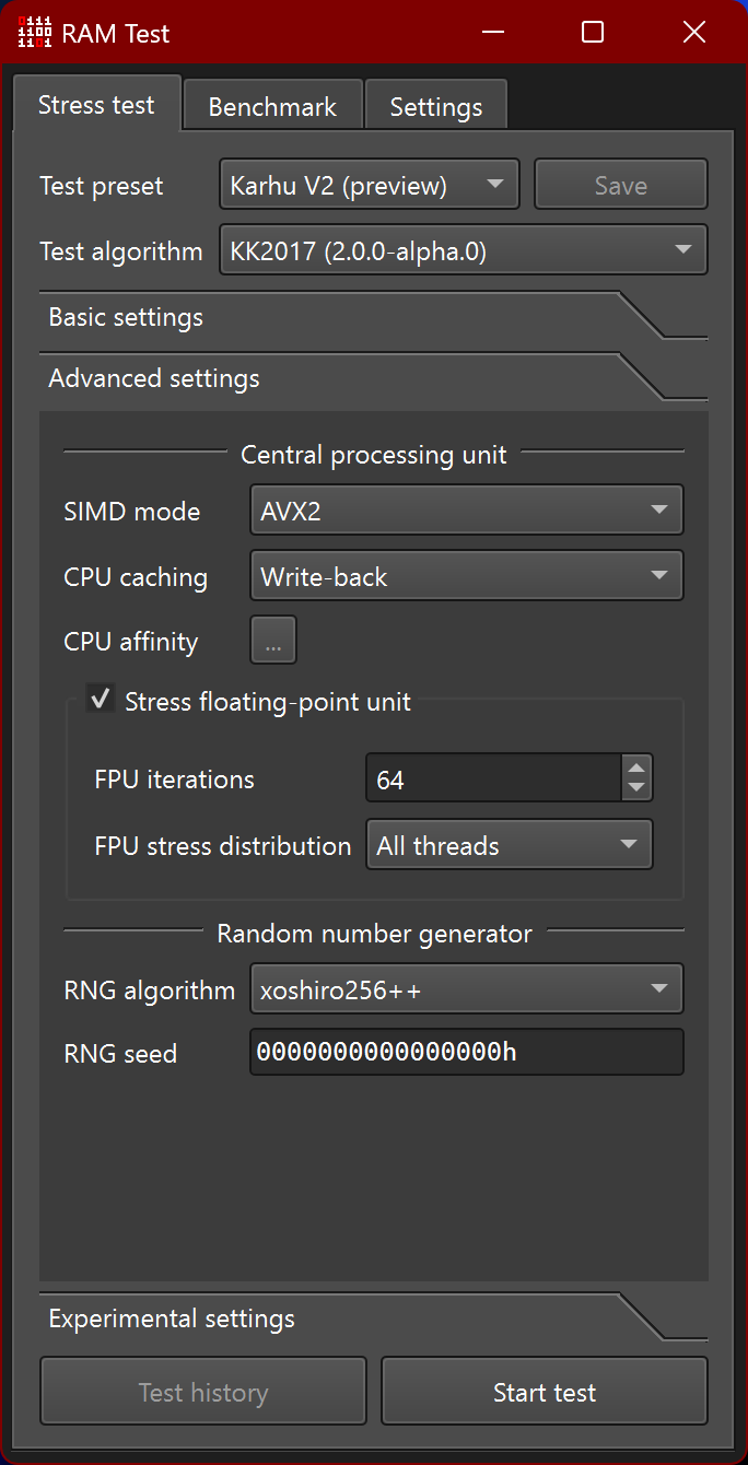

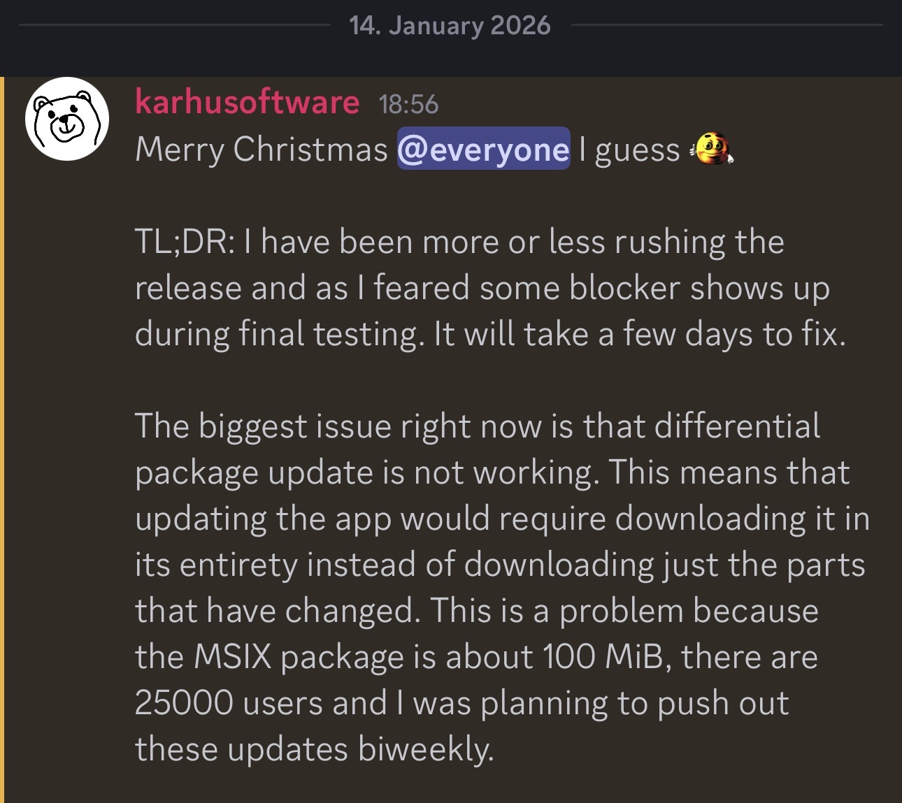

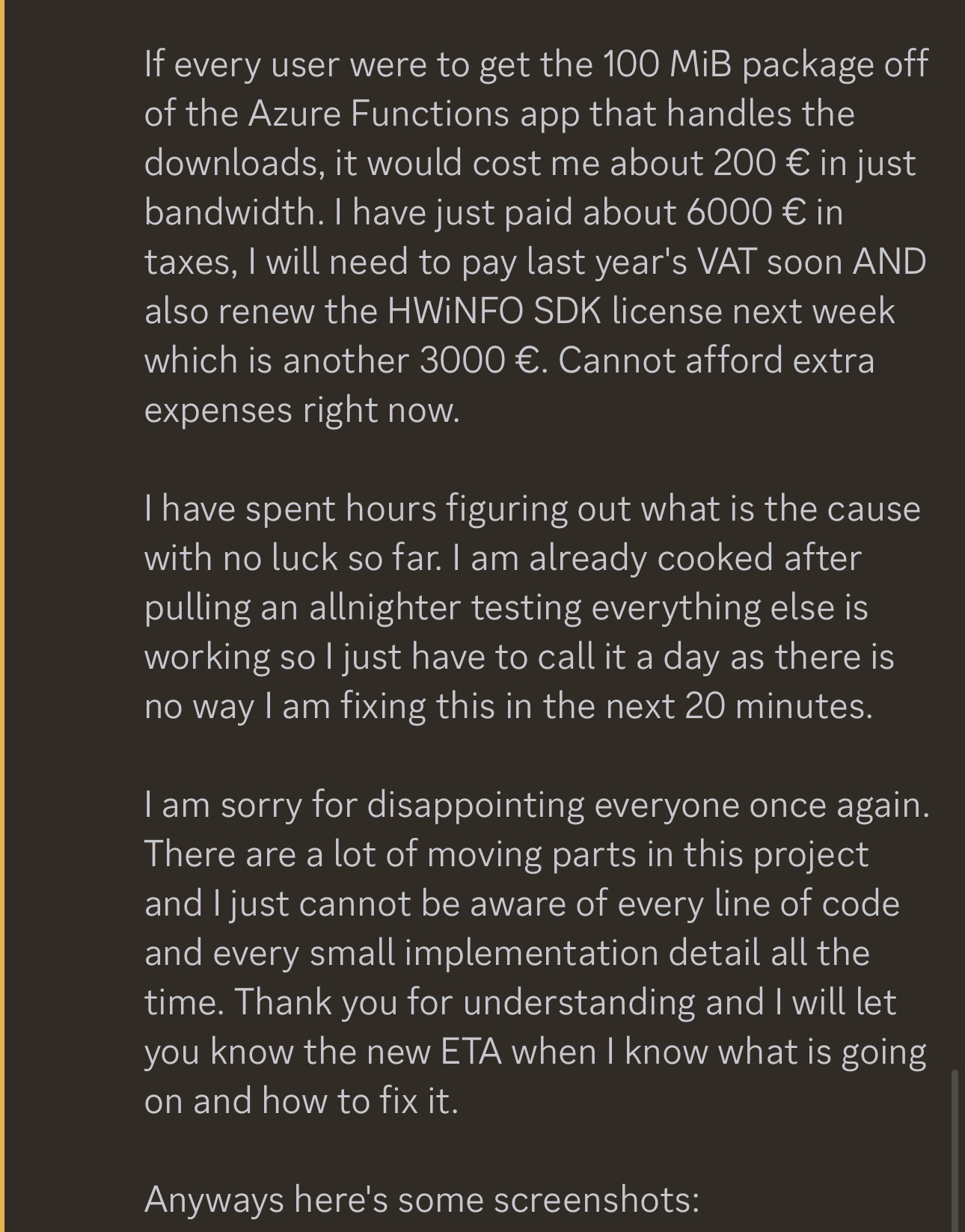

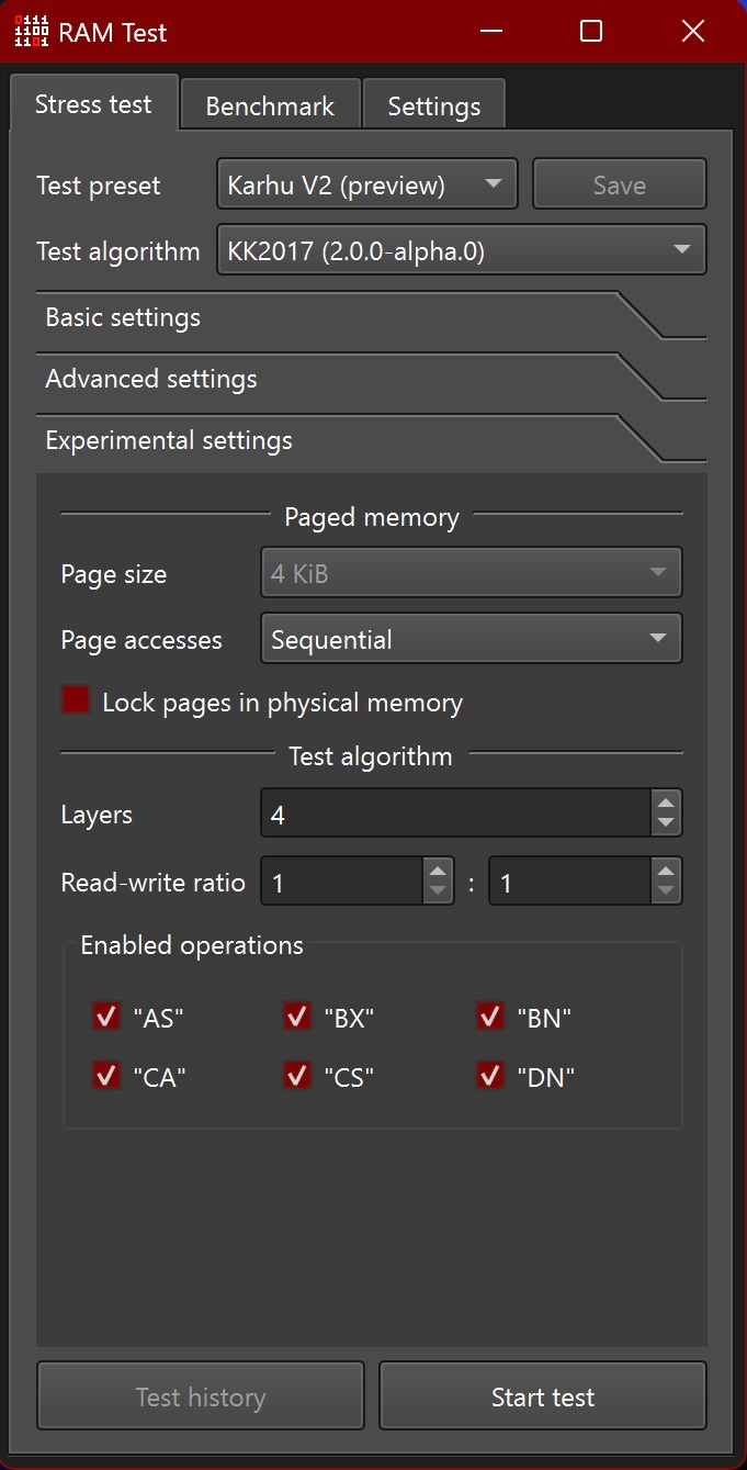

schade, der Karhu Release 2.0 Alpha wurde wieder verschoben
