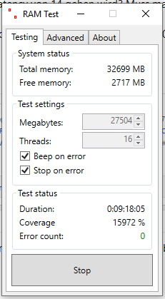

-Quasi- schrieb:
.. mein Karhu hat halt dann mal doch über 11000% 4 Fehler ausgespuckt ohne bei Fehler anzuhalten, halt jetzt mal mit Fehler Stop... mal schauen wie weit ich komme
mmh tjo beim zweiten Durchlauf (hatte System neu gestartet), wo ich eigentlich rausfinden wollte wann der erste Fehler auftritt dann sowas. Was muss ich jetzt davon halten ?
@cm87 eine valide Backupstrategie ist das wichtigste, ich weiß wovon ich spreche [denn ich habe aktuell keine.] :D
Die DR Module setzen deinem Board aber scheinbar richtig zu, aber du wirst die Limits schon knacken, da bin ich sicher.
@-Quasi- schon mit Aida und 1-2 Games gegengeprüft ob der RAM stabil ist? Fehler in Karhu können auch mal von Stromsparmodis usw. kommen.
Reaktionen: Tanzmusikus und cm87
@RYZ3N Nein, noch nicht, Sparmodi kann sein, hab die Energiesparmodi die mir den Monitor abschalten etc. gestern noch rausgenommen. Ich lass das erstmal so und schau wie sich das sonst so verhält.

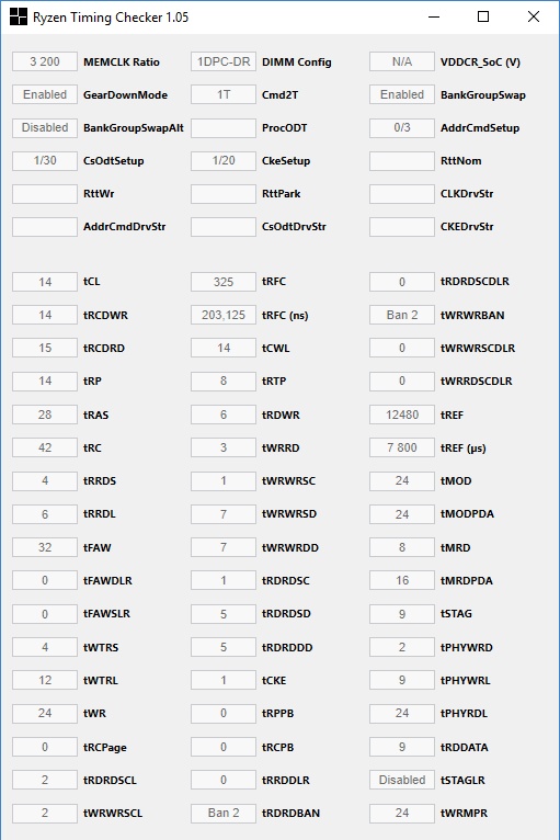

stinger2k schrieb:
Welche Settings probierst du jetzt mit Timings?
Ich bin auch ein wenig durcheinander! DDR4-3200? DDR4-3333? Bei DDR4-3200 und 3333 solltest du auch noch keine tRCDRD von 15 brauchen.
Edit: Also gleiche Timings aber mit DDR4-3333? Richtig?
Reaktionen: stinger2k
Wie ich schon mehrfach sagte, sowohl der Ryzen als auch der Ryzen Threadripper IMC haben schon mit zwei Dual Ranked Modulen gut zu tun, mit vier 16 GB Dual Ranked Modulen im Quad Channel hat jeder IMC zu kämpfen.
Wenn tRCDRD schon bei DDR4-3200 schon nicht mehr auf 14 Zyklen läuft, sollte man sich bereits Gedanken machen.
Mit DDR4-3333 und gar 3466 wird's dann ganz eng und zudem nur mit entschärften Timings was werden.
Ich würde bei einem Quad Channel SI immer auf die bestmöglichen Latenzen gehen.
DDR4-3200 14-14-14-14-24(26)-40(42)-256(320) 1T bei 1,375 bis 1,4v.
Damit bekommst du gerade beim Quad Channel SI die beste Kombinaton aus Lese-, Schreib- und Kopierdurchsatz sowie Latenzen.
Ich würde mich daher erst einmal um DDR4-3200 CL14 kümmern.
