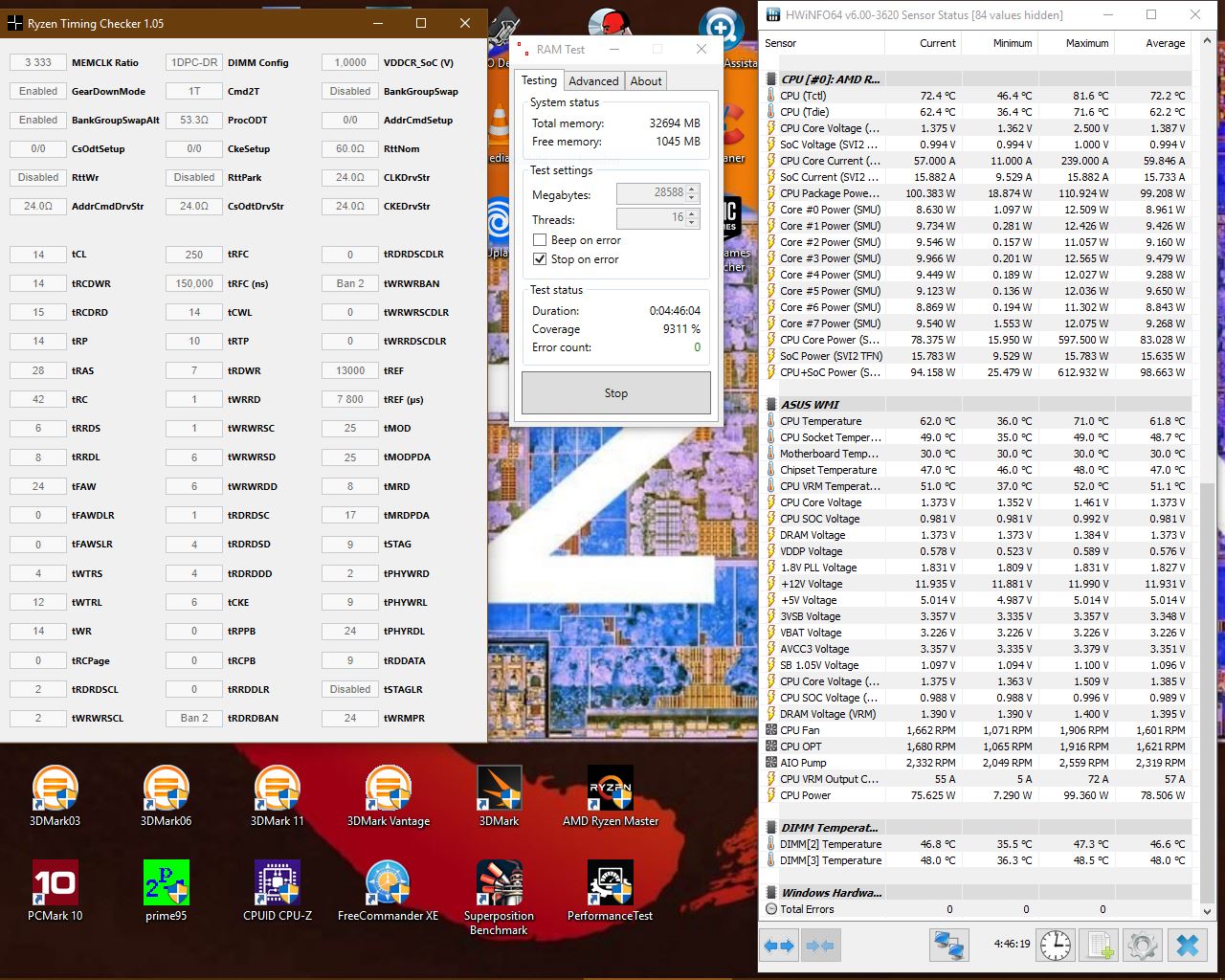

......."..."::::::""""..... meine nerven liegen gerade total blank......nachdem ich wochenlang mit ProOCD 60 und RTT 4-off-off getestet habe und egal was eingestellt und verändert habe, es war entweder "warm" oder "kalt" instabil.....
Nun beim letzten reboot, ausversehen, ProOCD 53,3 Ohm mit RTT 4-off-off eingestellt......"".... da es gebootet hat habe ich es erst jetzt bemerkt....""....Karhu ist mit fast 10000% fehlerfrei durch, sollte das jetzt auch "kalt" stabil sein zweifel ich an meinem Verstand
Ich lass das mal über Nacht weiter laufen, bin gespannt.....

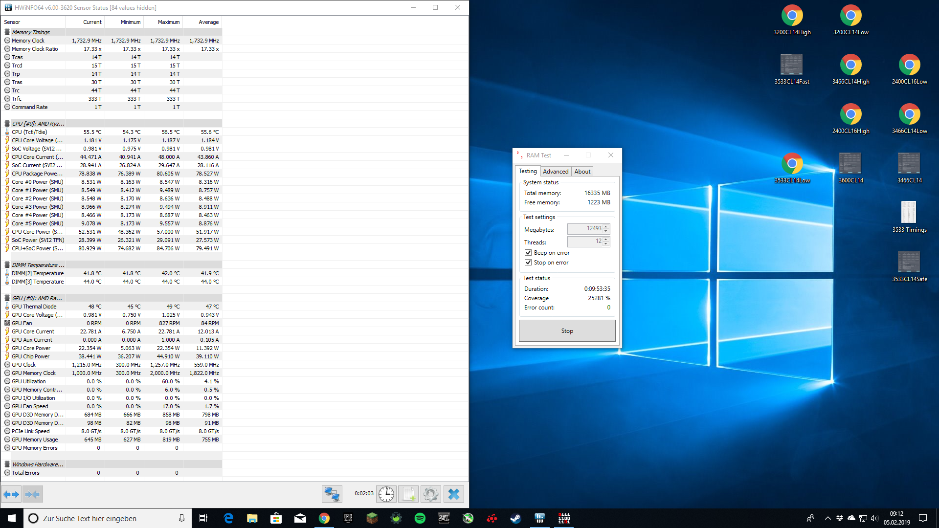

Da wollt ich von 1,43 auf 1,42 V testen und gerade den Screenshot machen, da haut er mir bei 35 Minuten Aida noch schnell den Fehler rein.
Da sieht man auf jeden Fall, dass das Aegis Kit schon am Maximum läuft. Mit dem alternativen tRFC Wert von 416 auf 380 wollte er gestern auch nicht mehr booten.

Der Karhu Lauf über Nacht lief bis ~18000% fehlerfrei, habe gerade nach 1,5 Std. abkühlen den "kalt" Lauf gestartet. Sollte dieser auch fehlerfrei durchlaufen, kommt ein 2 Std. Lauf ASUS Realbench, ist der auch fehlerfrei habe ich endlich nach gefühlten 3 Monaten eine stabile Basis....
